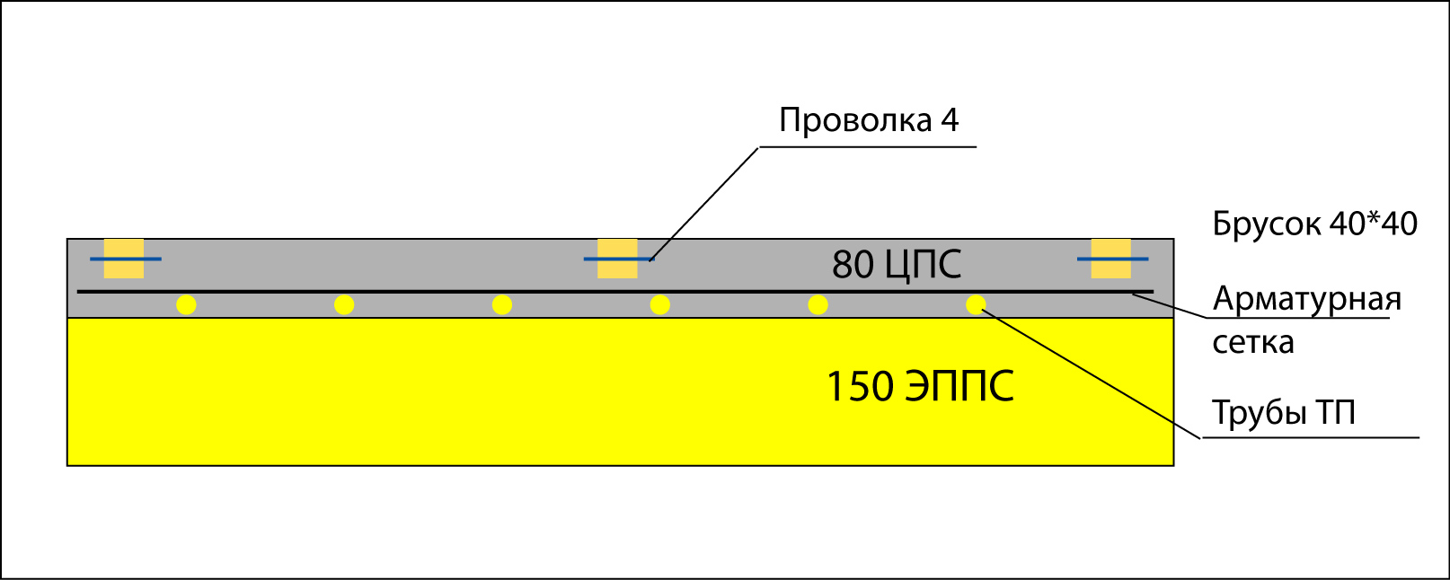

итак возникла шальная идея положить массивную доску на теплый водяной бетонный пол
доску именно из цельного дерева, на паркетную, не 3 слойную клеенную,
а вот к примеру такую
zanoza.com.ua/vagnka-pol/dpola/doska-pola-sosna/doska-pola-sosna-20-100mm-zh-s-l-4-0m-4-5m (первое что попалось)
тоесть она длинная и насколько я понимаю при её укладке надо клиньями её поджимать
само собой у ТП ограничение по максимальной температуре, допустим 27
1. что с ней будет во время эксплуатации?
2. как её правильно монтировать? я так понимаю на клей точно нельзя
3. сколько ВТ с такого пола можна получить?
а вот какая идея родилась у меня
заливаем стяжку и "забываем" там деревянный бросок 40 на 40
когда стяжка высохнет используюя эти брски мы крепим доску и раскрепляем её клиньями
за то время пока стяжка наберет прочность, долго будет мокрой, с деревом что станется? само собой разбухнет, а вот на сколько? ведь и стяжка чуточку усядется
для того чтобы бруски не покрутило и не вырвало через проволку миниарматуру гарпиним их к стяжке допустим через 50 см
ну и + используем бруски в качестве маяков при заливке
очень хочется услышать насколько все это реально и есть ли альтернатива

Есть несколько теорий по укладке массива на "теплый пол".
Одни настаивают на том, что клеевое соединение доски с полом должно быть максимально жестким и не допускать никаких подвижек. Утверждается, что именно при таком подходе будет достигнут максимально качественный результат.
Другие производители категорически утверждают, что значительно правильнее если клеевое соединение будет эластичным (или полу-эластичным) и доска будет иметь возможность "двигаться" и "дышать". К подобным производителям относится и Sika. Этот вариант мне нравится больше, тем более, что я регулярно имею возможность наблюдать "работу" продуктов Sika в очень тяжелых судовых условиях эксплуатации.
Для укладки доски на "теплый пол" мы используем клей Sika Bond T-45. Основание должно быть сухим и прочным, без цементного молочка.
Клей наносится зубчатым шпателем. Никаких особых сакральных знаний не требуется, только нормальные руки и нормальная голова.
Не лишней будет грунтовка основания грунтовкой Sika Primer MB либо Sika Floor 156. Расход клея будет существенно меньшим.
Мне лично нравится "палубная укладка", когда между доской оставляется зазор около 5мм, который впоследствии заполняется СикаФлексом.

Я уже раз пять на этом форуме описывал подробно подобную конструкцию. Не совсем правда как у вас, но похожую. В моём доме доска пола из смереки толщиной 38 мм лежит на электро ТП уже 4-й сезон.
Есть тонкости укладки. Летом доску будет выгибать в центре вверх, зимой могут быть до 1 мм щели (и это при том что шпаклевать вы их не будете!). Лак - возможен. У меня такая доска лежит в комнате под лаком на растворителях, а в кухне - под маслом. По хвойным породам из своего опыта эксплуатации я бы посоветовал лак. А по твердым породам - масло.
Нужно будет подробнее проконсультировать и рассказать до каких температур можно не включать радиаторы - позвоните, объясню нюансы. Пишут что нельзя так укладывать те - кто сами не пробовали.
Моя компания, после 4-х лет моих исследований (издевательств) над разными вариантами массивной доски на ТП, начала выпуск массива специального профиля и двух систем укладки: на лаги и на клей. При специальном профиле доски - щелей вообще никогда не будет.

Что касается специального профиля массива на ТП и методик его укладки... извините, но я 4 года разные варианты испытывал, пока дошел до оптимального профиля и систем укладок. Я на этом деньги зарабатываю и мне нет смысла выкладывать сюда абсолютно всё.
Вы ведь о другом спрашивали: будет ли работать предложенная вами система? Я ответил - будет, и описал что вас ждёт и чем покрыть - достаточно подробно, т.к. с подобной системы я и начинал 4 года назад "мучать" массив на ТП.
