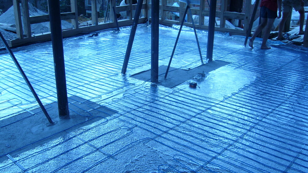

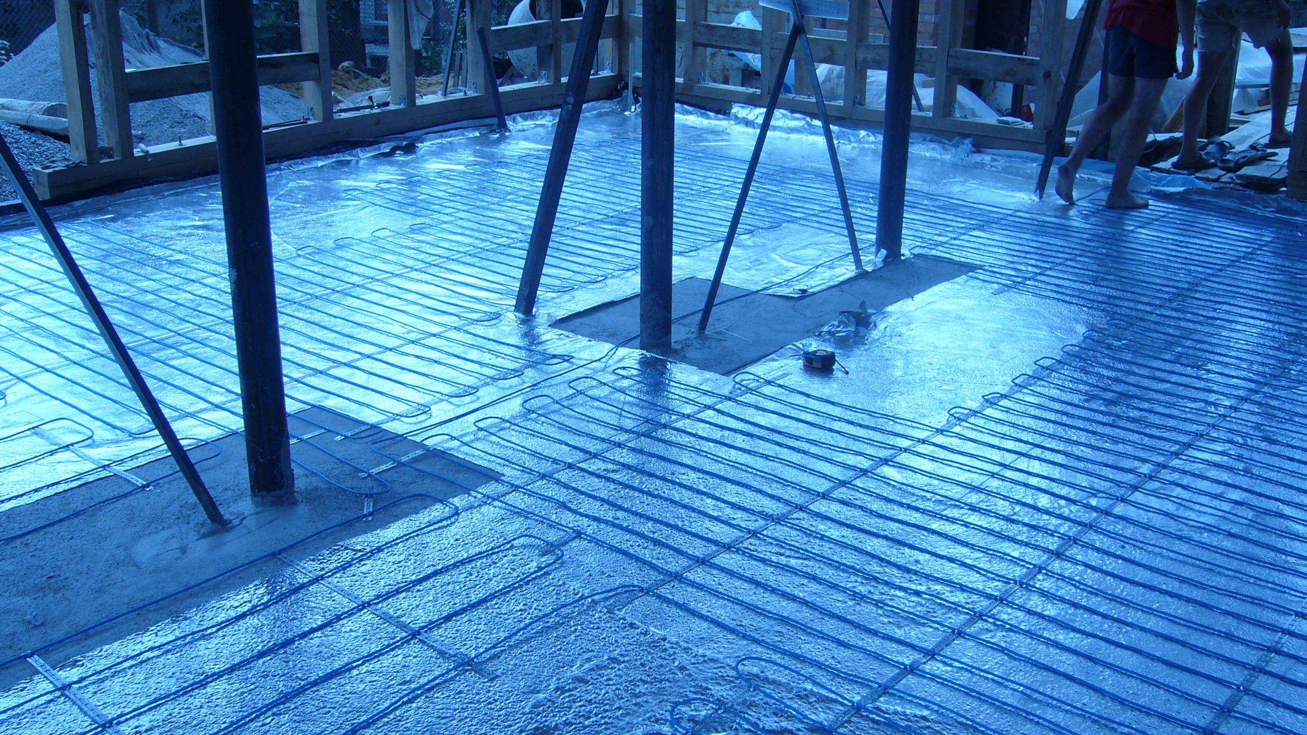

доска на теплый пол
lim
в этом помещении батарей нет?
возле окон не холодно?
что внизу? какой пирог пола
какая температура воды и поверхности?
фото есть?
- батарей нет
- окна есть, одно из них - 2х2м, возле окон ТП уложен с меньшим шагом
- черновая стяжка - 100мм ЭППС - 70мм стяжка с ТП - подложка - паркетдоска
- полы электрические, температуру регулирует комнатный термостат, ограничение температуры пола контролирует датчик в стяжке, эл.счетчик двухзонный, т.е. полы включены в основном ночью (иногда, при сильных морозах от -15 и ниже полы включаются и днем), Температуру полов и в помещении не скажу, т.к. этот объект сдали пять лет назад
- фоток немного осталось,- что есть:

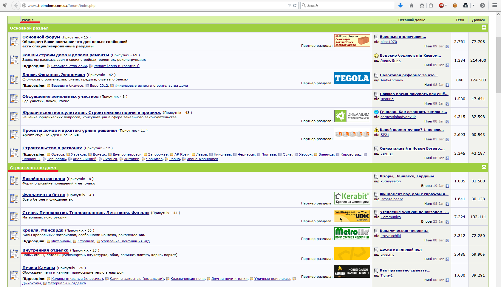

Раздел вообще то называется "ДОСКА НА ТЁПЛЫЙ ПОЛ", посмотрите вверху страницы - бооооольшими буквами написано :)
Нет уж извольте присмотреться :)
Раздел называется "Внутренняя отделка" в группе разделов "Строительство дома".
А вот тема называется Доска на теплый пол".
Можно и так прочитать "доска на теплый" при "внутрення отделка" в " строительство дома". Или "доска на теплый пол ... дома".

По 3 - у каждого производителя естьпринципиальная схема монтажа теплого пола, любое отклонение от нее - слет с гарантии, смотрим схему - видим датчик в стяжке.
Я Вас прошу - не перекручивать факты. Кабеля от систем управления продаются ОТДЕЛЬНО!!! Нет обязательств при покупке кабеля - покупать блоки управления с датчиками пола. Не выдумывайте плиз!
Чисто из любопытства глянул документацию Деви
Сэр, я же Вам писал о том что использую Нексенс.
Специально для Вас, а не в целях рекламмы - дам ссылки на то, где покупаю кабеля сам:
- кабель который я покупаю - rdim.ua/ua/production/warm-floor/millicable-flex-15.html , открываете вкладку Описание и читаете - для работы кабеля необходим РЕГУЛЯТОР (ни слова о том, что должен быть датчик в стяжке);
- открываем страничку - блоки управления - их там 17 шт, rdim.ua/ua/production/cat-instr.html из них всего 4 с датчиками пола.
Вам есть что возразить?
