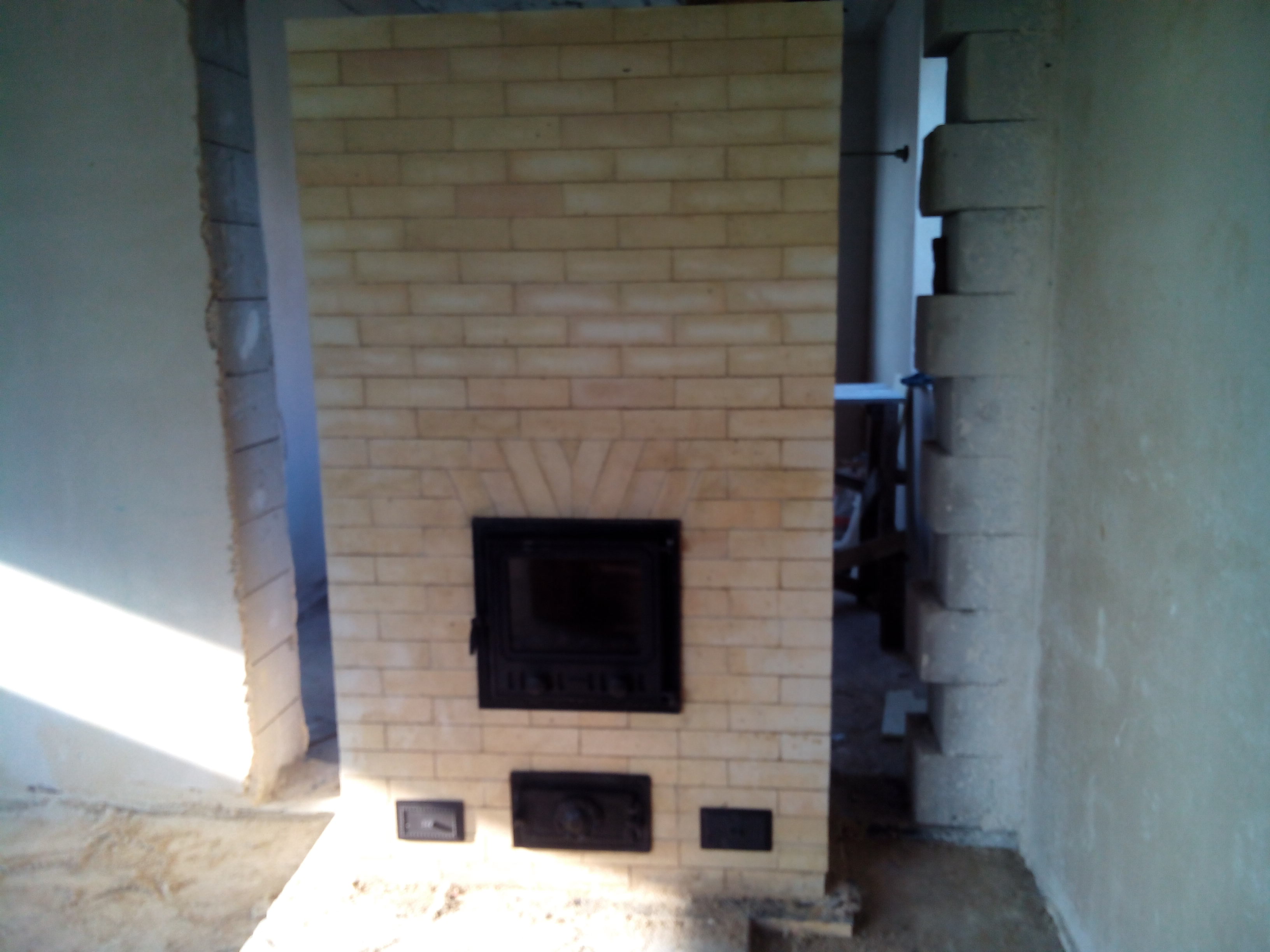

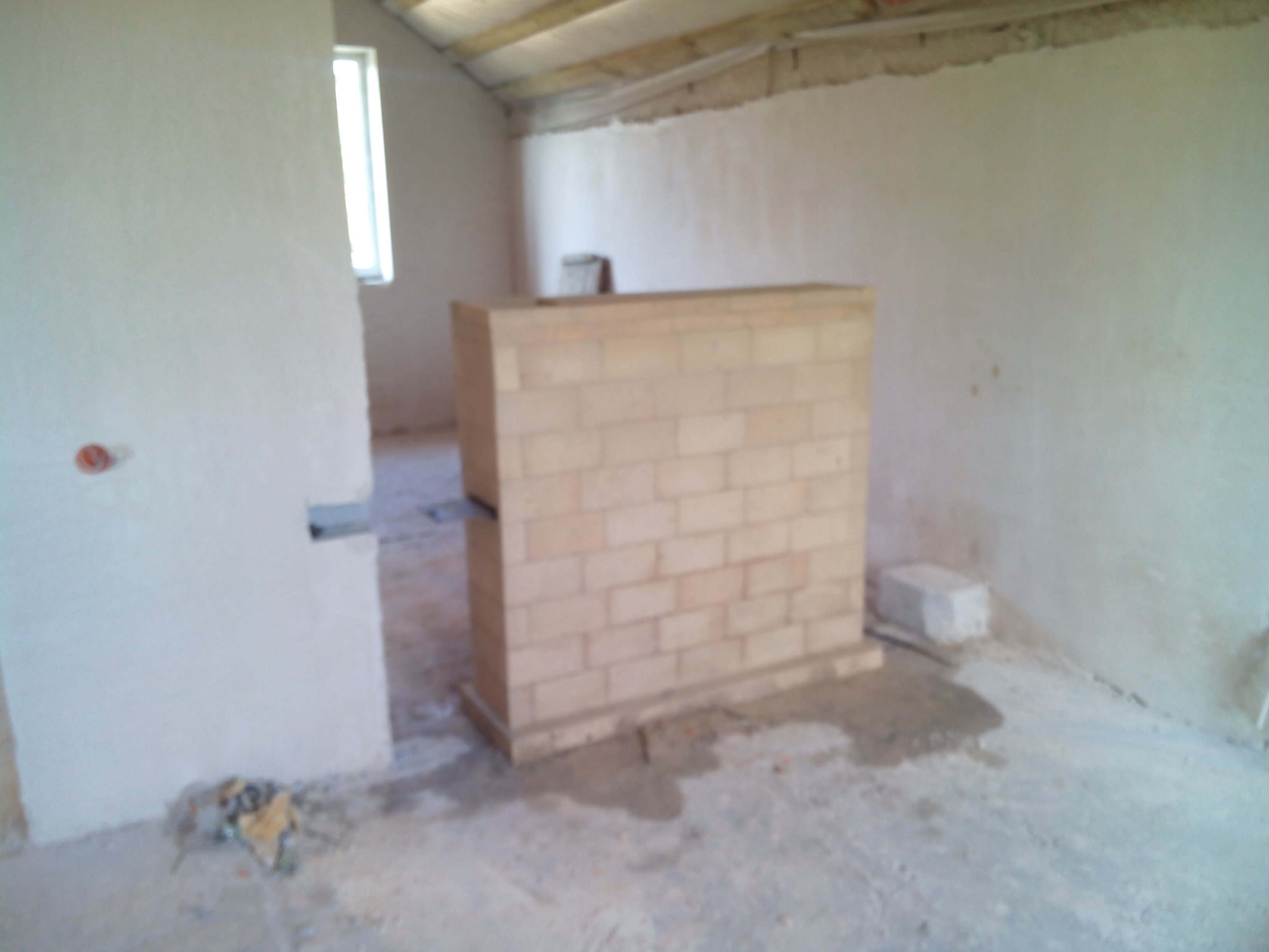

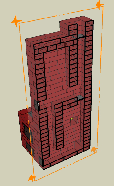

Mike_1970 Опубліковано: 13 січня 2015 Поділитись Опубліковано: 13 січня 2015 Доброго дня! Хочу на 1 этаже частного дома установить отопительно-варочною печь 2,5 на 6 кирпичей, на втором этаже планирую вывести дымоход из нержавейки и установить отопительный тепловой радиатор для отопления комнаты на втором этаже в 20 м.кв. На чердаке и на улицу установлю утепленную трубу с нержавейки. Кто делал подобные варианты? Подскажите пожалуйста возможные нюансы. Проект печи постараюсь выложить. С уважением, Посилання на коментар Поділитися на інших сайтах More sharing options...
РОМАН ПЕРЕДЕРИЙ Опубліковано: 13 січня 2015 Поділитись Опубліковано: 13 січня 2015 Тепловой щиток на второй этаж. Посилання на коментар Поділитися на інших сайтах More sharing options...
вогнистый владимир Опубліковано: 13 січня 2015 Поділитись Опубліковано: 13 січня 2015 Mike_1970, а почему такая толстая.? Посилання на коментар Поділитися на інших сайтах More sharing options...
Mike_1970 Опубліковано: 19 січня 2015 Автор Поділитись Опубліковано: 19 січня 2015 Mike_1970, а почему такая толстая.? Должна работать на 2 комнаты Добавлено через 1 минуту А у Вас нет порядовки данного щитка? С уважением, Добавлено через 1 минуту Тепловой щиток на второй этаж. Помогите пожалуйста с порядовкой. С уважением, Посилання на коментар Поділитися на інших сайтах More sharing options...
РОМАН ПЕРЕДЕРИЙ Опубліковано: 19 січня 2015 Поділитись Опубліковано: 19 січня 2015 А у Вас нет порядовки данного щитка? С уважением, Добавлено через 1 минуту Помогите пожалуйста с порядовкой. С уважением, Половины щитка думаю хватит. 1 Посилання на коментар Поділитися на інших сайтах More sharing options...

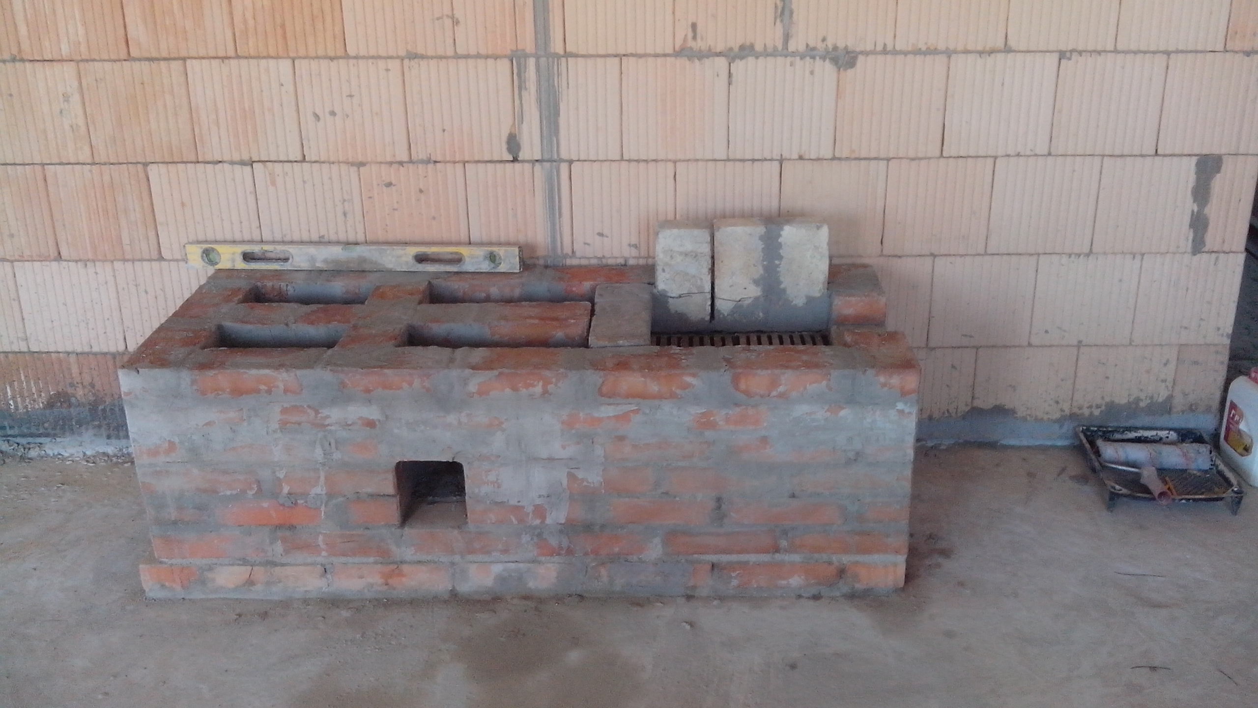

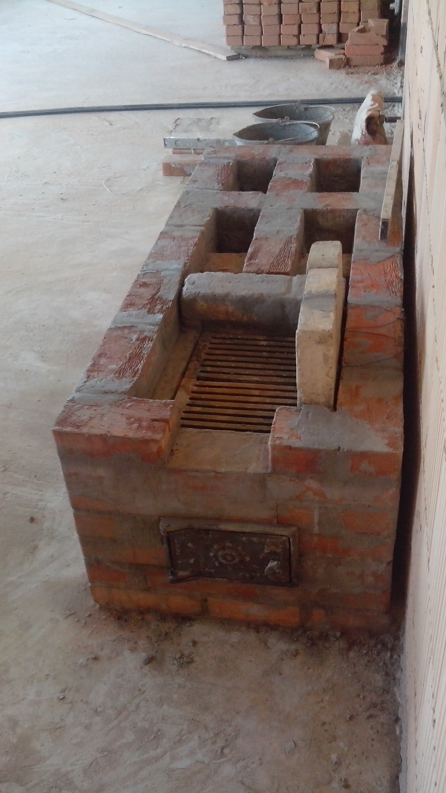

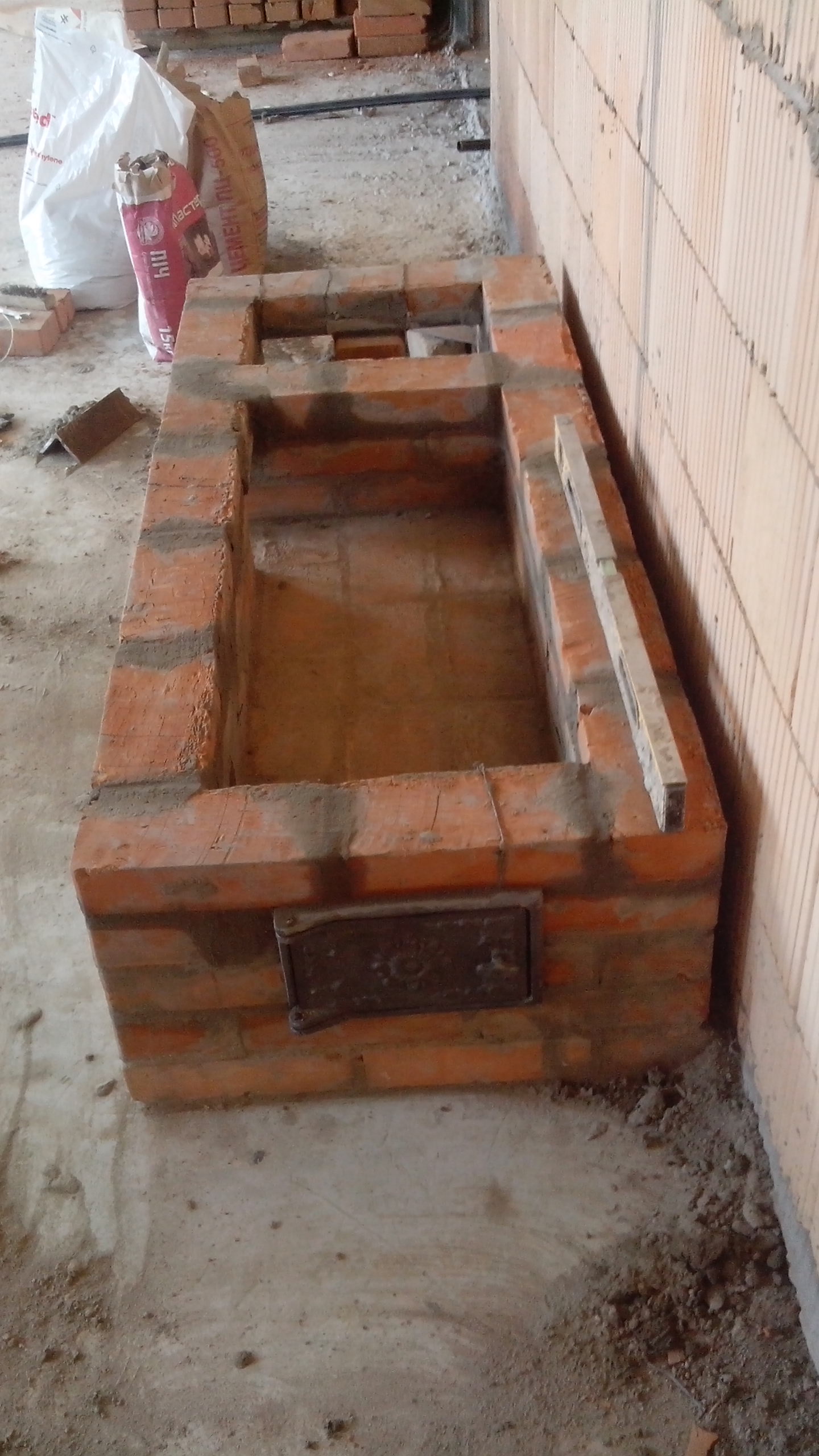

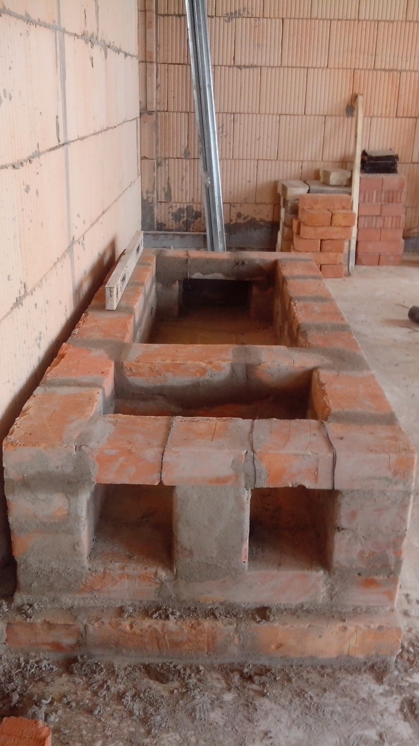

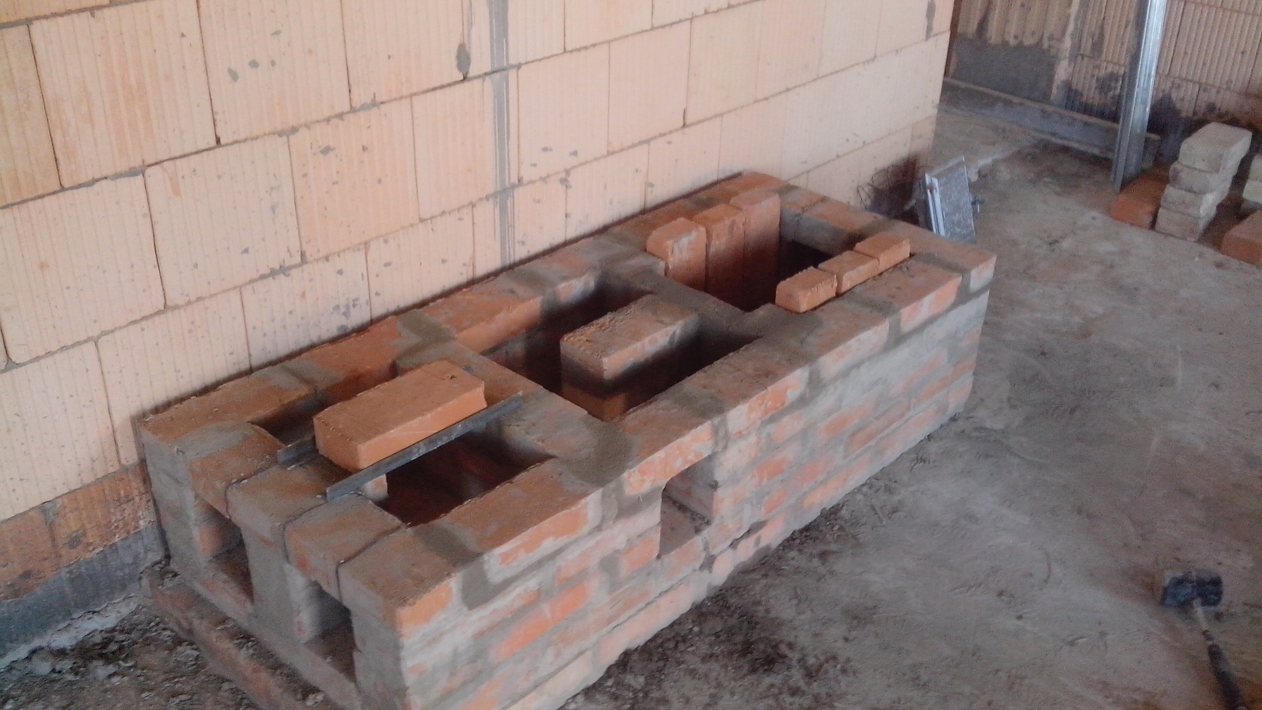

Mike_1970 Опубліковано: 15 липня 2015 Автор Поділитись Опубліковано: 15 липня 2015 Начал делать по проекту печь шведку размерами 64 на 154 и столкнулся с такой проблемой. Дошел до футеровочной камеры, но при кладке кирпича боковые швы получаются до 1 см. Все делаю согласно схемы (длина печи точно 154 см). Если сейчас уменьшить ряды и класть около 3-5 мм повлияет ли это на конструкцию и качество работы печи (кроме дизайна) При кладке использую мертель 36 и огнеупорный клей для высоких температур. Фото печи выложу Посилання на коментар Поділитися на інших сайтах More sharing options...
Mike_1970 Опубліковано: 15 липня 2015 Автор Поділитись Опубліковано: 15 липня 2015 Дополнительно скажу, что клей рассчитан для швов до 2 см, до футеровочной камеры делал смесь 1 часть клея и 2 части мертеля. Если сейчас уменьшить швы до 3 мм и класть 1 часть клея и 5 частей мертель 36 так будет нормально? Профессионалы подскажите пож. это моя первая работа. Посилання на коментар Поділитися на інших сайтах More sharing options...
