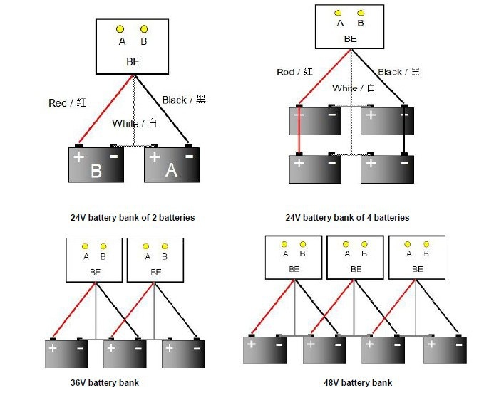

Для решения задачи ТС их нужно 4*(4-1)=12 шт.
ТС предполагал, что в момент окончания заряда к примеру, когда разбаланс между АКБ максимальный, нужно подключить Колдуна и через некоторое время возрадоваться и написать на форум о том, что напряжения выровнялись. А поскольку он оказался неправ-то большая просьба четко написать ему, что и как делать для эксперимента. Какие именно нагрузки, куда коннектить, что замерять и в какой момент. У меня нет 12В нагрузок, есть компрессор от машины хз какой у него ток, надо мерить.
Сева, давайте упростим задачу с количеством балансиров, так будет проще к пониманию окружающих. У меня не 16-100амперных АКБ а 4-400 амперных. В таком случае я справлюсь с задачей тремя Колдунами? Предполагаю, что вы ответите да. И ваше да будет действительно для параллельных АКБ. Так почему вы настаиваете на 12 балансирах, накой они нужны?

Всё правильно, только "колдуны" - 3 шт, должны быть постоянно подключены они начинают балансировать когда напряжение на двух аккумуляторах станет больше 25В.
Стало быть я так и делаю. Стационарно устанавливаю пока два "Колдуна" на 1-2 и 3-4 ряды, когда приедет третий - установлю на 2-3 ряды. Результаты отпишу, всем большое спасибо за помощь
На вашей схеме нарисованы 16 АКБ. Для их балансировки нужно ровно 12 балансиров.

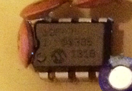

По фотографиям. Нету там никакого процессора (минус опейсателям на сайте), но это ёмкостной балансир (плюс разработчикам девайса).

Не обязательно, там общая шина.
Тоже так подумал, в принципе его там не нужно(микропоцесор). Вроде на компаратор похожа микросхемка.
Чтобы точно сказать, нужно именно её снять крупным планом чтобы можно прочитать название, так как на выложенных фото не очень видно..
Ок, сниму. Хотя там лаком все залито намертво но надеюсь прочесть можно
Пока вот, вырезал фрагмент с более качественного фото
Сделать нормальное фото не получается(
Надписи на микросхеме сделаны в три ряда
верхний: 12F075 или 12F875
средний: I/P 83 365 или I/P 83 3G5 (цифра 83 обведена кругом)
нижний: М 1318 (буква М стилизована, похожа на эмблему Моторолы)
Если идентифицируете-напишите что это, интересно уже
Вот еще нашел схему подключения АКБ аналогичного китайского балансира (и по стоимости плюс-минус похожий). Из схемы понятно, что для балансировки четырех последовательных 12 вольтовых аккумуляторов необходимо три балансира, а также можно увидеть, что параллельные аккумуляторы на количество балансиров не влияют.

Larsen_bmw, если маркировка 12F675 то это пик фирмы Микрочип, тоесть микроконтроллер, (в нём зашита микропрограмма, возможно с защитой от считывания).
Попробую второй раскрутить, может там понятнее.
Действительно, на втором устройстве удалось совершенно точно идентифицировать маркировку в первом ряду - 12F675, остальное уточнить не могу, залито лаком и не читается.
