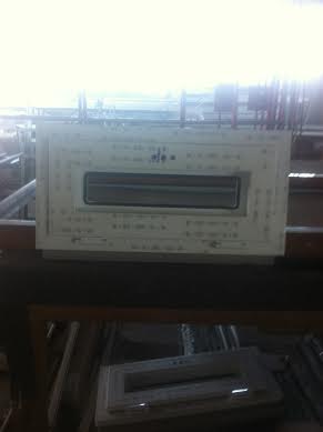

Чому??? Можна зробити і працюватиме ;) Маю досвід на об"єкті одного нашого форумчанина ;) Розмір 300Х450. Розширення отвору було неможливим.
800*400- разделить на 2 и сделать малюсенькую створочку?:o
Зробили фрамужку. Виходу на тому об"єкті іншого не було (цокольне приміщення в якому за планом - котельня)... Я не закликаю таке робити. Просто констатую факт про можливість зробити таке вікно.
З.І. До речі те, що на фото - робив власнОруч ;)
Зробили фрамужку.
Тю! Такое и мы можем сделать. Одной створкой, а не делить пополам.
Є й з імпостом 1300Х300 ;)
