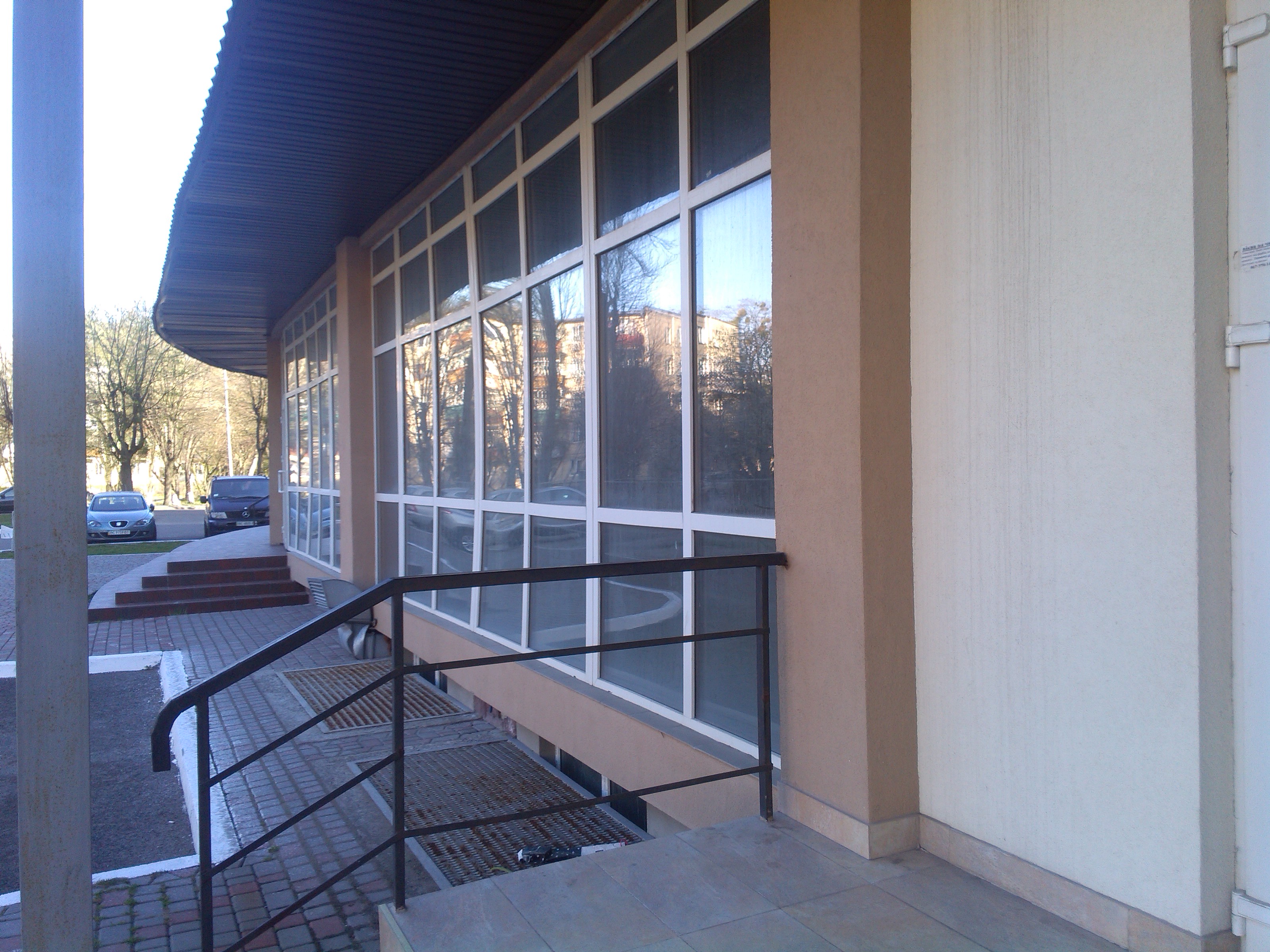

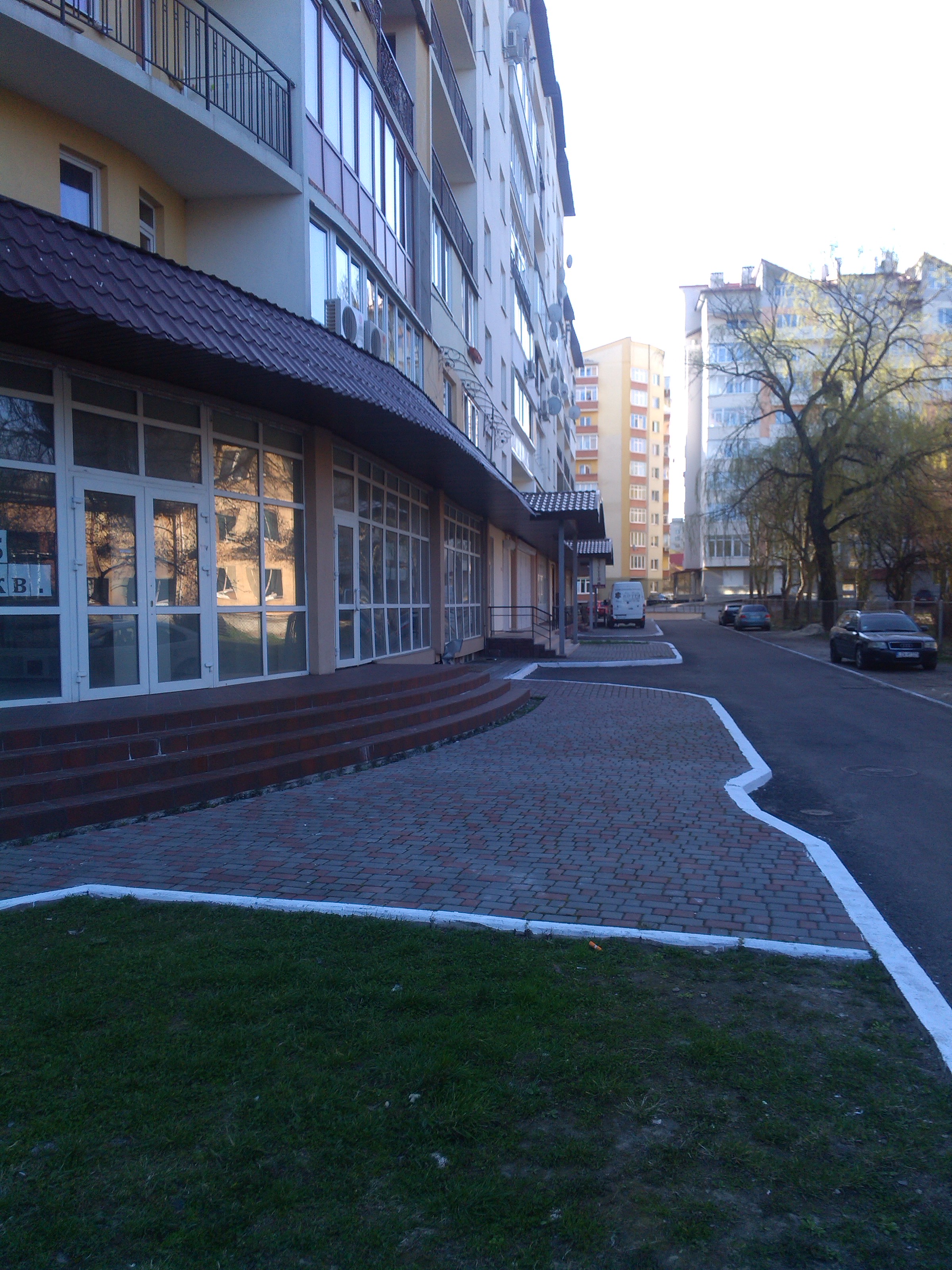

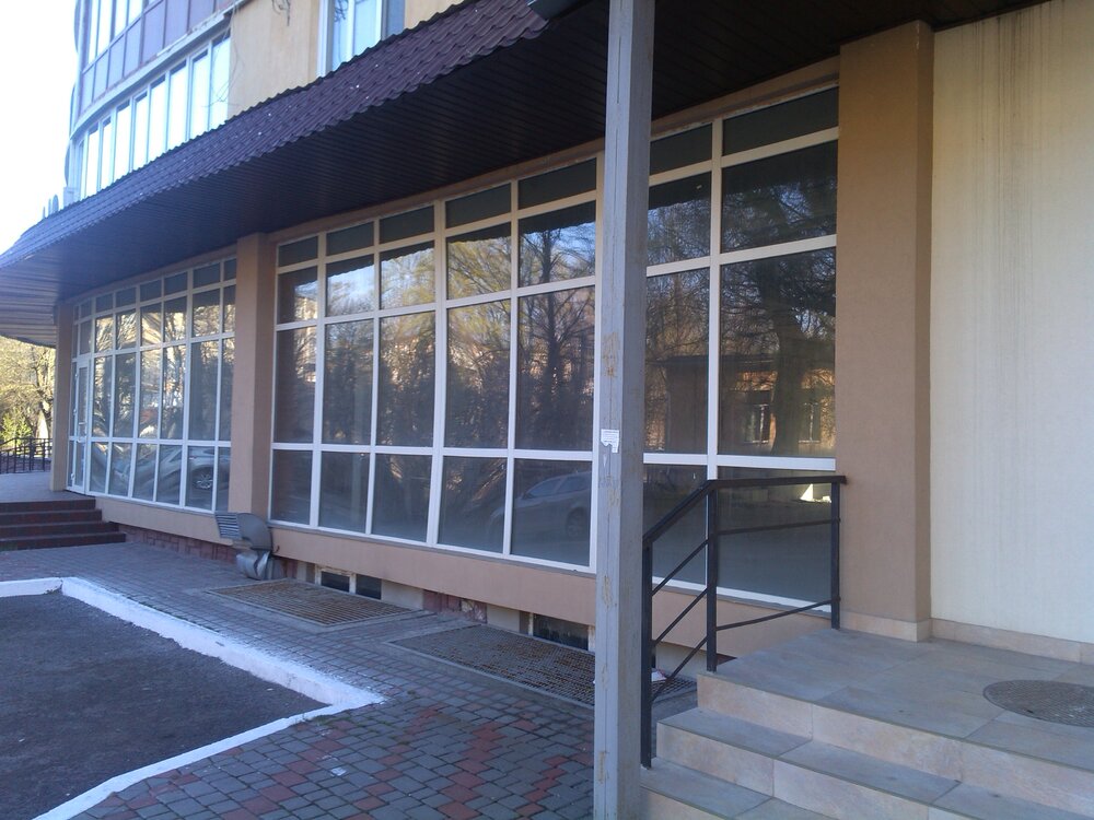

Сегодня проходил мимо таких, не удержался - сделал фото для рубрики "Хочу дешЕвше!":)
Тут надо видео снять - один снимает, а другой за вертикальный импост дергает, зрелище будет не для слабонервных :D
P.S. У меня хобби такое есть, часто когда прохожу мимо подобных витражей из ПВХ, рукой проверяю жесткость конструкций :D
