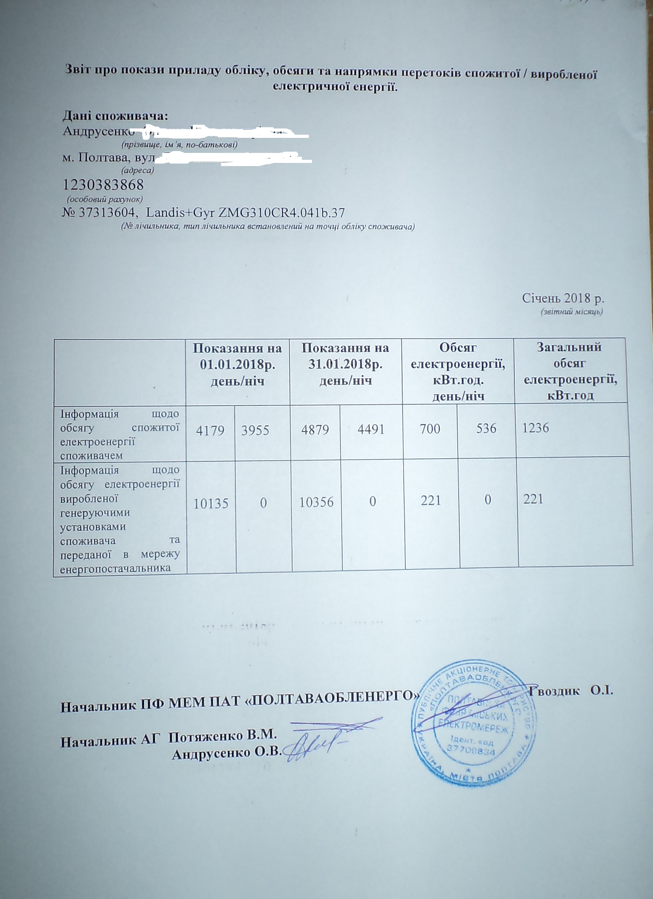

Пример январь этого года.
Electrical Data / Noct
Кажется разобрался. Это мощность при каких-то других (усредненных) параметрах внешней среды? Таракан появился из-за того, что один из продавцов в характеристиках выложил только эти параметры.
это определяет параметры окружащей среды.
Не понял, цыфры в конце видео это то, что вы заплатили государству сверх тех киловатт, которые дала станция 10квт?
Сколько ж по киловатам накрутили кондеи и техника, что еще и доплачивали?
Кстати, кондеи завода Аукс, у Сатурна нет завода. Если будите ставить 3й, обратите внимание на Гри или Купер. Стоить будут дороже, но по качеству лучше, ведь работа на обогрев не слабо изнашивает компрессор, тут как повезет.
По счётчику.декабрь день-629,ночь-440,ушло в сеть-47. январь день-700,ночь-536,ушло в сеть-221.февраль день-637,ночь-447,ушло в сеть-456.
Если не секрет в каком городе и с каким уклоном крыша, что в январе-феврале такую выдачу дает...

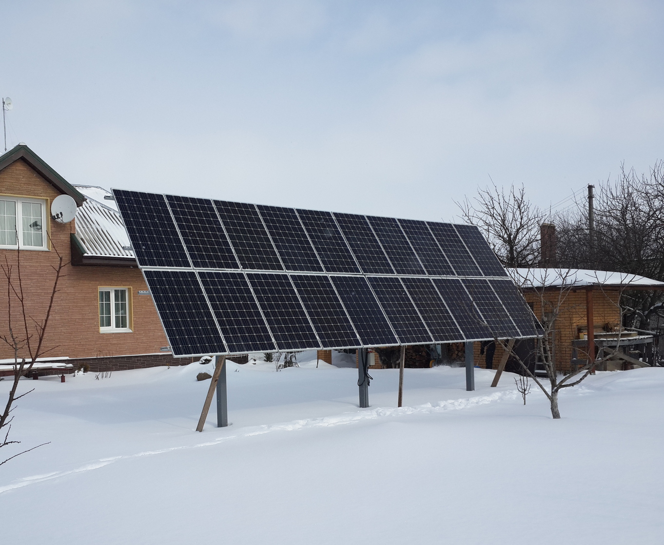

Полтава.Уклон 40градусов.Не крыша,отдельно мет.ферма.
в порядке обмена информацией, Чернигов, поле 5,9кВт сгенерировало: январь-182,7, февраль-315,76. Солнца было небогато :(
Зимы разные.На моей станции в декабре 2016 было 240 кВт,а в декабре 2107 112 кВт,Зато этой зимой январь и февраль выше чем прошлогодний.Не думаю что стоит на этом сильно циклиться. Природа есть природа. :-)
...Не думаю что стоит на этом сильно циклиться. Природа есть природа. :-)
Эт понятно, но охота, пуще неволи :).
Да, и поле поворотное.
Тоже хочу сделать пару таких "столов"
Нет случайно чертежа или хотя бы фото стоек и каркаса?
