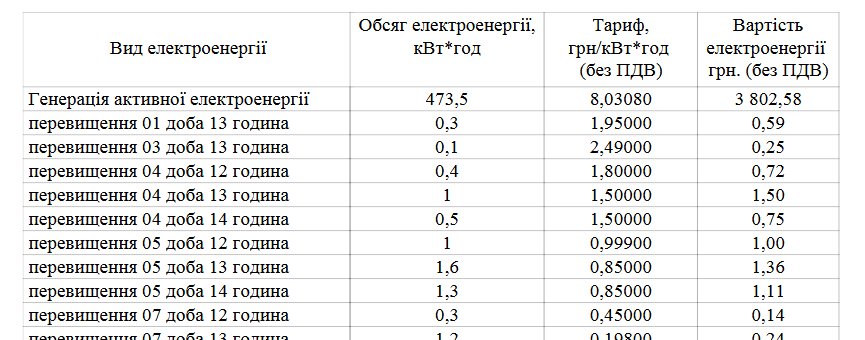

yur43 Опубліковано: 10 квітня Поділитись Опубліковано: 10 квітня прислали акт за березень. Якісь нові графи перевищень, вони рахуються по цікавим тарифам. Хто що знає про то ? Посилання на коментар Поділитися на інших сайтах More sharing options...
mib Опубліковано: 10 квітня Поділитись Опубліковано: 10 квітня 36 минут назад, yur43 сказал: Хто що знає про то ? У меня акт выглядит так же как и раньше, такого как у вас нет, но правда за март я не перекрыл свое потребление, так что должен им я 2 Посилання на коментар Поділитися на інших сайтах More sharing options...
volomoto Опубліковано: 10 квітня Поділитись Опубліковано: 10 квітня (змінено) 1 година тому, yur43 сказав: Хто що знає про то ? Це перевищення допустимої потужності відпуску в мережу. Я правда точно не знаю чи вони рахують по потужності підключення чи по потужності, яка записана в договорі про ЗТ, але суть приблизно така: Якщо у вас потужність 10 кВт і ви за якусь годину експортували більше 10 кВт*год, наприклад 11, то все, що більше 10 кВт*год, тобто 1 кВт*год в даному випадку, буде у вас придбано за ціною РДН. ЗТ працює тільки в межах договірної потужності і щоб це все працювало, ПУПи тепер вимагають в ОСР погодинний облік. Змінено 10 квітня користувачем volomoto 3 1 Посилання на коментар Поділитися на інших сайтах More sharing options...

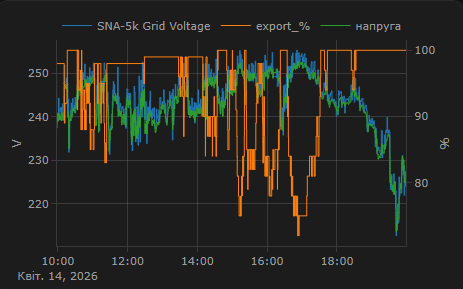

yur43 Опубліковано: 10 квітня Поділитись Опубліковано: 10 квітня 12 хвилин тому, volomoto сказав: перевищення допустимої потужності потужність вводу 7kW , потужність по ЗТ 5kW. Реальна потужність відпуску не більша 4,5-4,6kW, бо споживання будинку. Додатково потужність експорту обмежується по збільшенню напруги мережі, щоб не перевищувало 253v. Через це значна частина генерації проходить через батарейку. Завжди думав, що своїм невеликим вкладом в розподілену генерацію, роблю добру справу. Як виявилось, нікому воно не потрібно. ... Програмно обмежив вже експорт на 5%. 2 Посилання на коментар Поділитися на інших сайтах More sharing options...
yur43 Опубліковано: 10 квітня Поділитись Опубліковано: 10 квітня ще думаю, лічильник продавало обленерго, дуже наполягали що лічильники тільки їхні. Колись я з підприємства возив в Київ метрологію, то в Черкасах розказували що в них різні кіловати, регіональні. Тепер гіпотеза, цей лічильник накалібрували шоб більше реального нараховував, от він і оцінив потужність інвертора як перевищення. .. тільки що звонив приятель, мережева СЕС - 3 години нічної генерації. 1 Посилання на коментар Поділитися на інших сайтах More sharing options...
yur43 Опубліковано: 10 квітня Поділитись Опубліковано: 10 квітня в кінці акта поздоровлення з Великоднем, пояснили шо то платно. Питання знято. 1 Посилання на коментар Поділитися на інших сайтах More sharing options...

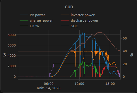

DraVVa Опубліковано: 14 квітня Поділитись Опубліковано: 14 квітня 10.04.2026 в 13:03, yur43 сказав: .. Програмно обмежив вже експорт на 5%. я на інверторі виставив експортувати не більше 3кВт (інакше вольти зашкалюють), а зайвим бойлер грію Посилання на коментар Поділитися на інших сайтах More sharing options...
yur43 Опубліковано: 14 квітня Поділитись Опубліковано: 14 квітня 26 хвилин тому, DraVVa сказав: я на інверторі виставив експортувати не більше 3кВт (інакше вольти зашкалюють), а зайвим бойлер грію 1. розібрались з РЕМ, не було там ніяких перевищень, на мені глюкнули якісь налаштування, сказали виправили вже. 2. Потужність експорту в мене регулюється автоматично, по напрузі мережі. Загальна концепція виглядає так щоб не нашкодити ні собі ні сусідам, переписати батарейку на онуків, зібрати все сонце з кутка. Всіх вітаю з днем космонавтики! 1 Посилання на коментар Поділитися на інших сайтах More sharing options...

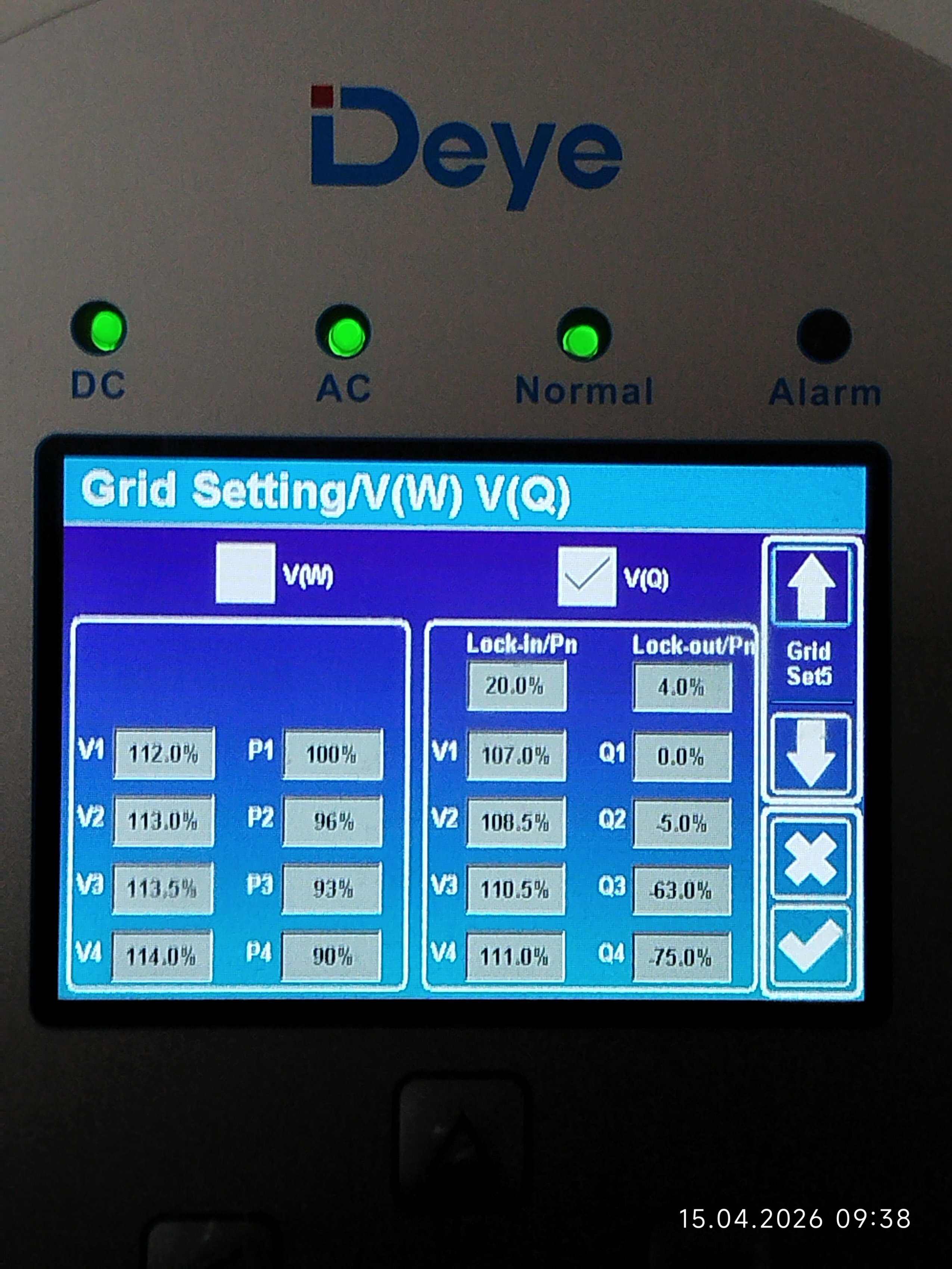

AndryG Опубліковано: 15 квітня Поділитись Опубліковано: 15 квітня 14 годин тому, DraVVa сказав: я на інверторі виставив експортувати не більше 3кВт (інакше вольти зашкалюють), а зайвим бойлер грію Якщо дея, то можна налаштувати автоматично підлаштовуватися під напругу генерацією реактивної енергії. 1 Посилання на коментар Поділитися на інших сайтах More sharing options...
yur43 Опубліковано: 15 квітня Поділитись Опубліковано: 15 квітня 1 година тому, AndryG сказав: можна налаштувати автоматично якби воно по замовчуванню було увімкнено, то були б цілі теми як його вимкнути. Бо більшості пофіг на всіх, вони хочуть заробляти по максимуму. Посилання на коментар Поділитися на інших сайтах More sharing options...
yurriy Опубліковано: 15 квітня Поділитись Опубліковано: 15 квітня 20 минут назад, yur43 сказал: якби воно по замовчуванню було увімкнено, то були б цілі теми як його вимкнути. Бо більшості пофіг на всіх, вони хочуть заробляти по максимуму. Це як раз для тих, яким на всіх пофіг. Штучне збільшення реактивної складової лягає тягарем на підстанцію. Побутовий лічильник не розрізняє активну та реактивну і нараховуватиме продаж. Напруга при цьому не зростає, а компенсуватиме рактивну потужнісь хтось інший, на якого пофіг. 2 Посилання на коментар Поділитися на інших сайтах More sharing options...
yur43 Опубліковано: 15 квітня Поділитись Опубліковано: 15 квітня 43 хвилини тому, yurriy сказав: Це як раз для тих, яким на всіх пофіг. точно, не розгледів шо не вистачає першої галочки. Варіант з однією галкою проблему перенапруги не знімає. 2 Посилання на коментар Поділитися на інших сайтах More sharing options...
