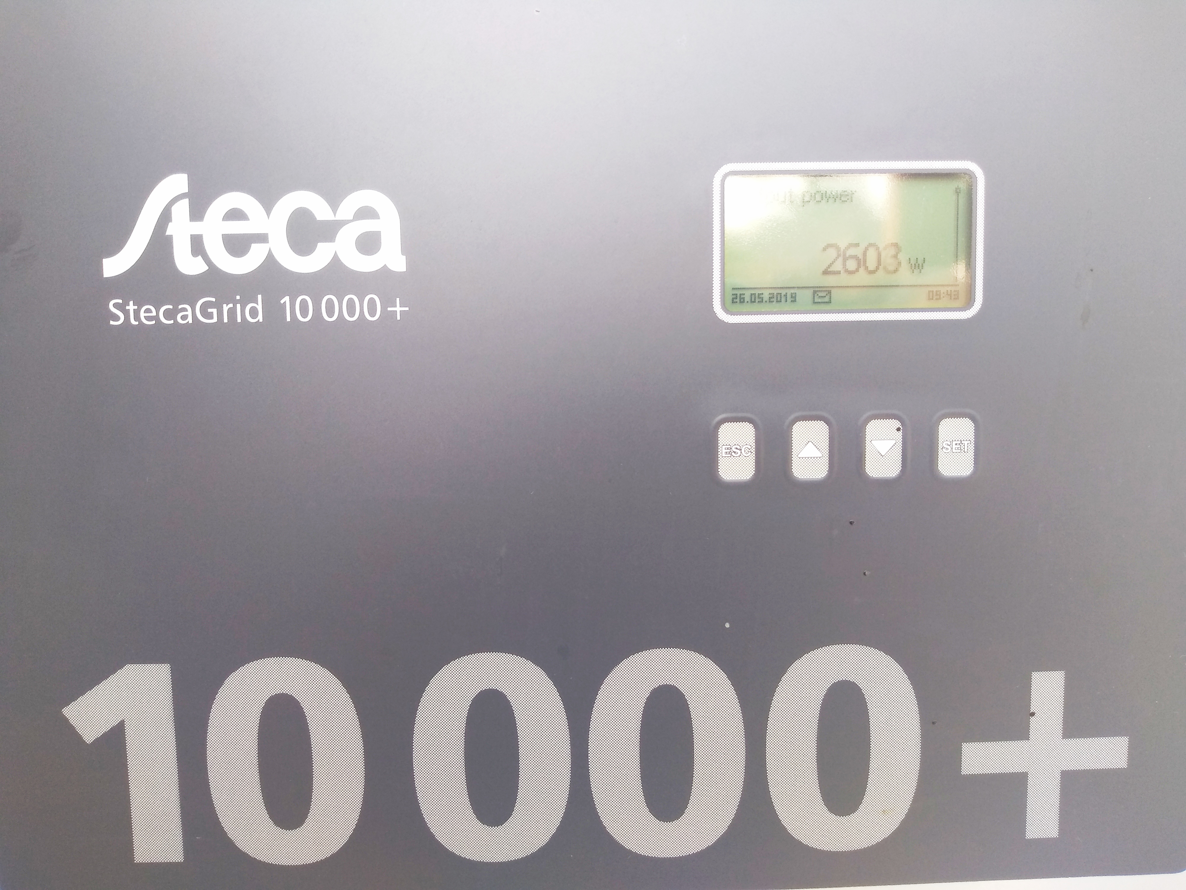

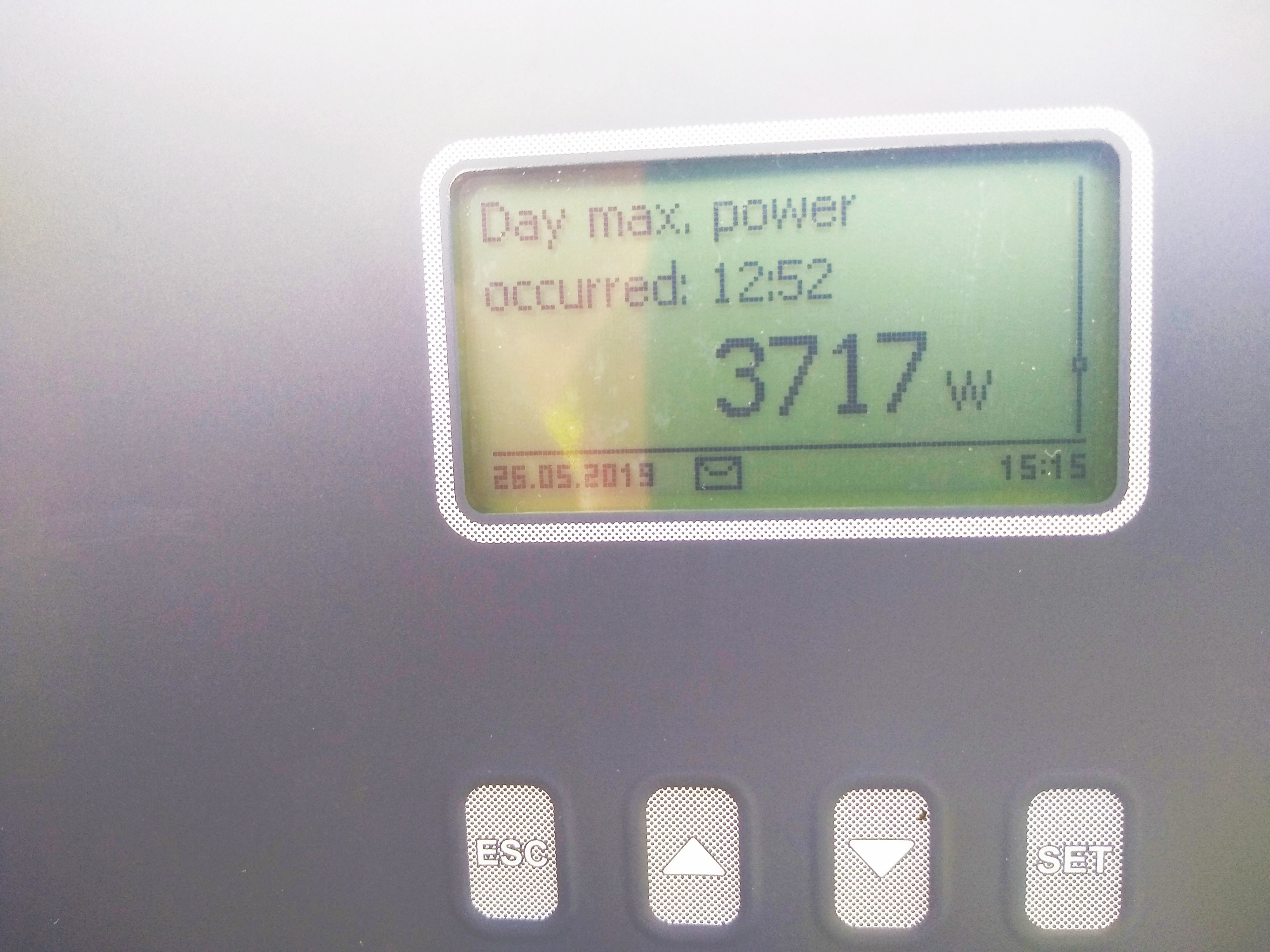

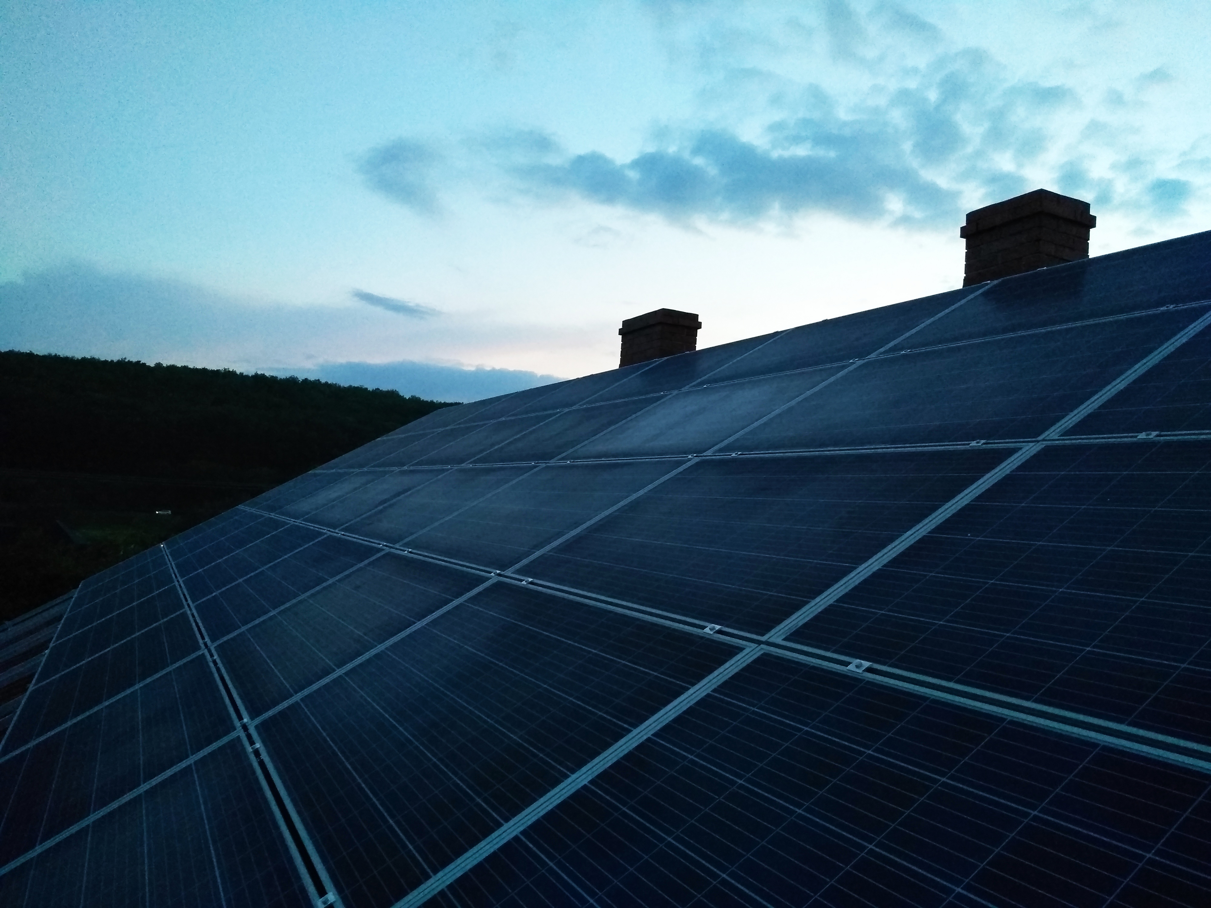

Вчора, не зважаючи на зливний дощ, змонтував на даху 38 із 45 панелей (Amerisolar 285W) своєї СЕС 10 кВт (інвертор StecaGrid 10000+, 3 стрінги по 15 панелей). На інвертор встиг підключити тільки один стрінг, виставив країну Italy 3, увімкнув і сталося диво:), запрацювало!!!
З понеділка, якщо дасть погода і час, встановлю останні 7 панелей, підключу решту стрінгів і подам заяву-повідомлення...:flag1:
