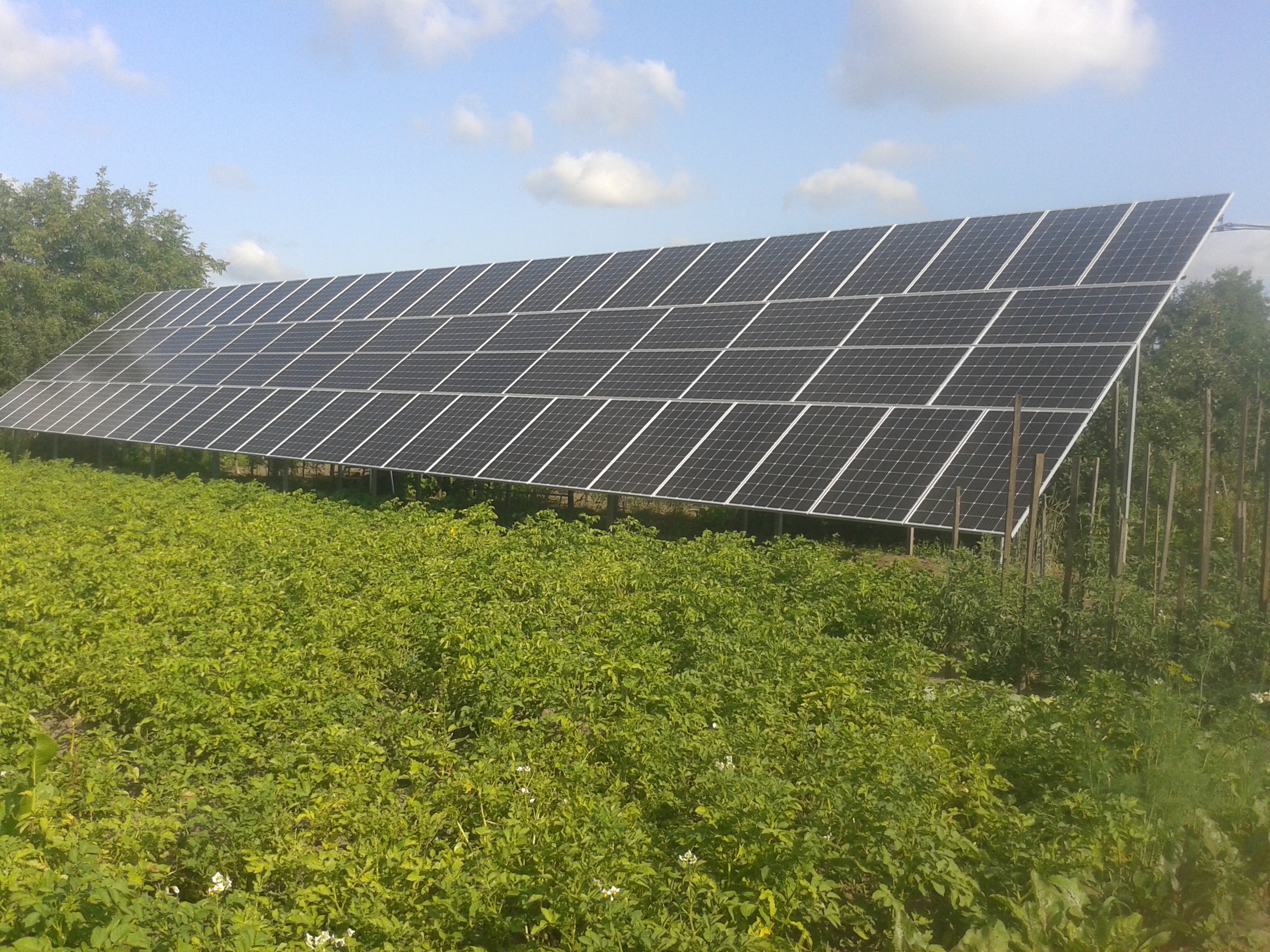

На даху була перша черга. Направляючі всі кошерні із алюмінія. А ось вже наземна конструкція з чорного металу.

Фото 22 липня 2018 року-день закінчення монтажу

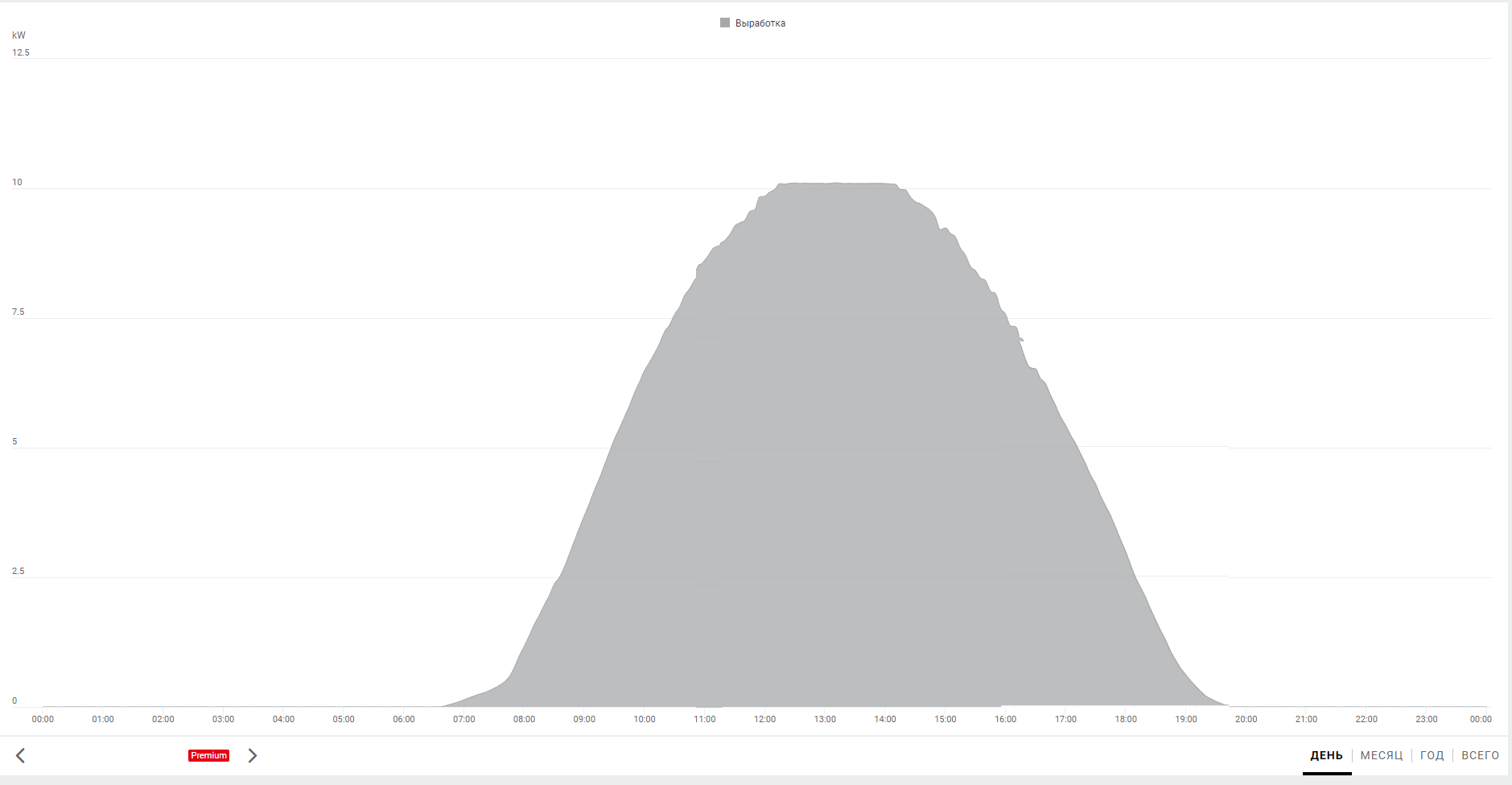

спасибо за ответ.скажите пожалуйста если стоят панели под 36 град ориентация строго юг.всего панелей 10квт на один трекер 20 штук,а на второй 16, а выработка максимум пиковая 8квт.это в пределах нормы?какие значения у кого?
Добавил панелей стало так в жару. Панелей на 13 кВт , инвертор 10 кВт. Видео тут-

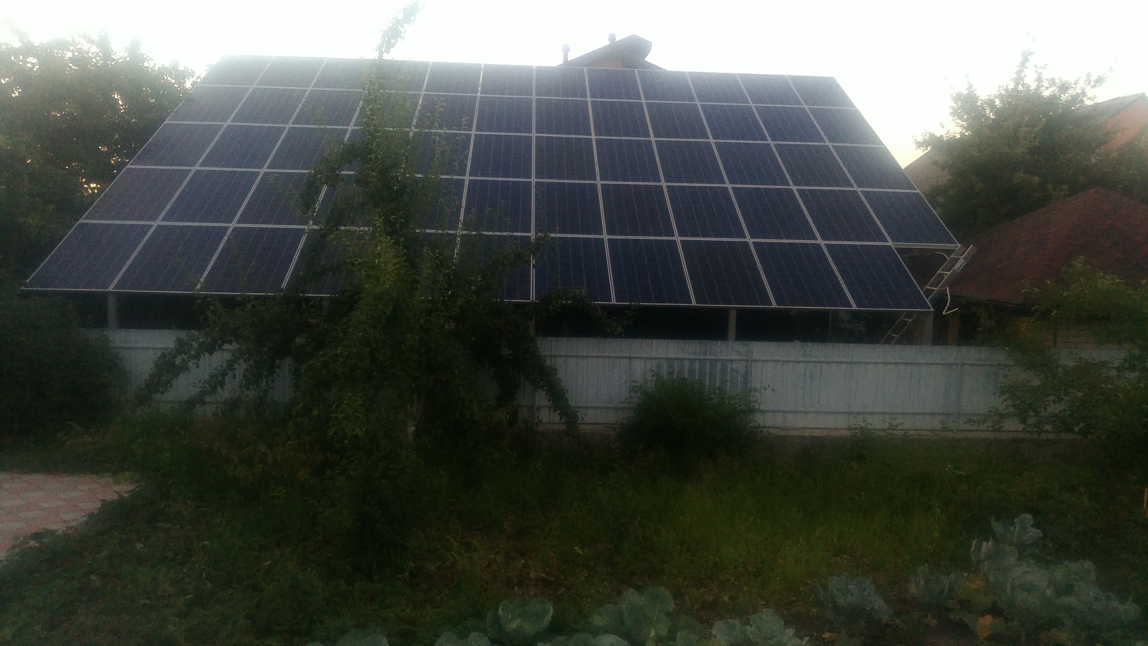

и тут ещё одна мысль СЭС на фермах планирую навесы один начертил основной 80 -100 шт панелей, походил репу почесал летом с западной стороны солнце до захода вот думаю ещё один навес поле на 44 панели и такое же с восточной на 44 шт. Фото модули 270 -285W вот думаю, как это повлияет на выработку на инверторе 33KTL-A его можно и рекомендуют перегружать 20 -22 панели на стринг... шкурка вычинки стоит или нет?
Якщо є змога,то ставте на південь всі панелі разом з перевантаженням,в мене інвертор на 20 кВт,а панелей 84*305=25620 Вт,генерацією задоволений......035.thumb.jpg.332500e7e2ea0c180698e7c0bd479b4a.jpg
Спасибо Хуавей инвертор 8 стрингов 4 MPPT трекера есть возможность раннее утро (44 панели) захватить потом юг 88 панелей и до позднего вечера (закат) инвертор срезать будет 30квт пик просто количеством панелей раннее включение и позднее выключение увеличение генерации за сутки (парабола выработки). вот бы знать программно на ПК вычислить есть ли смысл...
на хуавей 33KTL-A 176 панелей(270 W если не ошибаюсь) навесить можно если что, на оф презентации от компании Хуавей рассказывали 2.20. если что видео.

... ещё один навес поле на 44 панели и такое же с восточной на 44 шт. Фото модули 270 -285W вот думаю, как это повлияет на выработку ... вот думаю, как это повлияет на выработку ...
... тут не думать, тут считать нужно...
У меня на хуавее 33 сейчас 12кВт восток, 12 кВт юг, 6 кВт запад и 7 кВт юговосток. Собираюсь ещё 7 кВт повесить )
