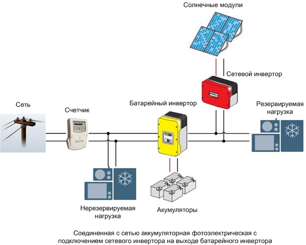

Это схема той, системы, которую я предлагал выше, и которую собираю себе.
Система, для нормальной жизни, поставил и забыл.
Те алгоритмы, которые дают супер-гибриды, лично меня не устраивают и по надежности и по эффективности и по цене.
Специально для продавцов - схема не моя, из интернета. Рабочая.

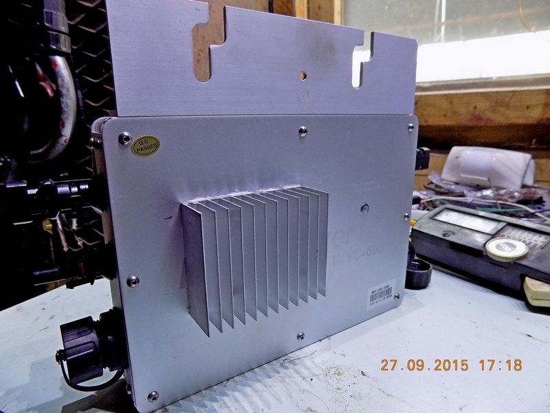

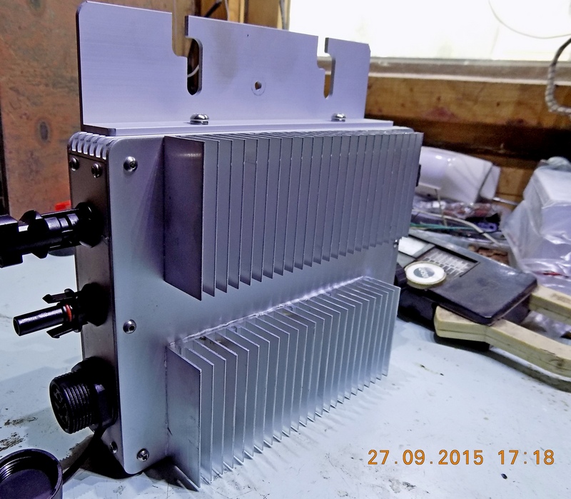

А вот как, включив голову народ решает проблемы охлаждения микрогридов. Не, я придумал, не я сделал, только предположил, а в инете уже давно есть решение.
Всегда думаю своей головой и советую это другим.
Таким образом образом поиск в интернете показал, что предложенная мною схема, рабочая и общепринятая.
Кроме того, возможный перегрев микрогридов, то чем пугали продавцы супергибридов, это не проблема.
Схема отсюда: solarb.ru/kak-podklyuchit-solnechnye-batarei-skhemy-i-poyasneniya
Фото микрогридов с форума Дом и Дача.

У вас схема неправильная. Вы даже скопировали неправильно. На рисунке инверторы SMA для полностью автономной системы. Ваши микроинверторы не умеют так работать)))
А давайте, конкретно, схему Вашей системы с наименованием компонентов и фото(только свои, а не "...с форума Дом и Дача"
