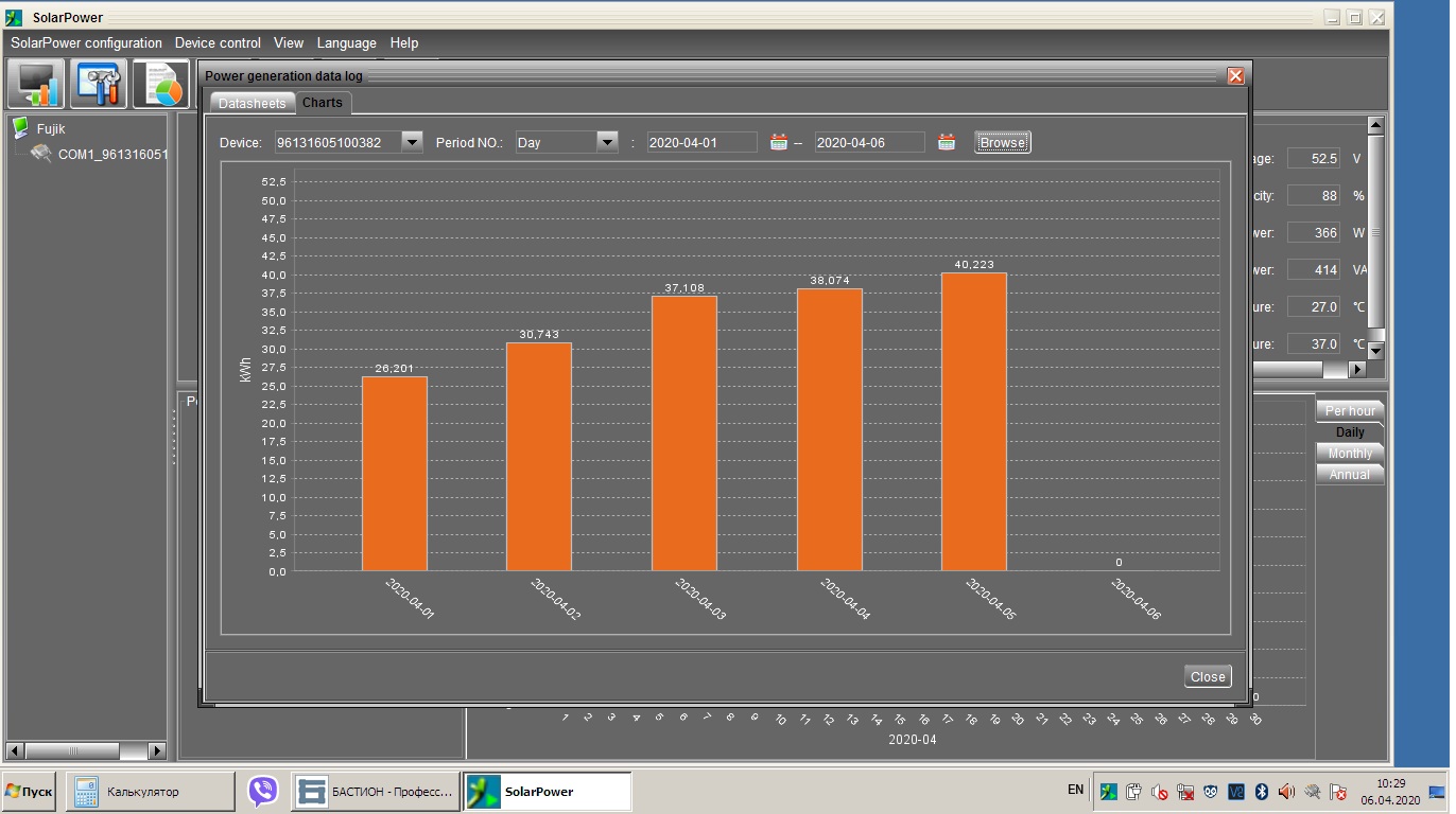

За два дня моя 10-ка выдала 148 кВт(по 74 в день) :-)

Там не 10-ка 100%. Зачем писать о станции, где инвертор стоит не по номиналу и явно панелях больше чем 10 квт. Потому как сам имел опыт с трекерами. Трекеры в лучшем случае дают +30%. А станций не по номиналу инвертора, видел не один десяток.
Для примера у меня 22,5 квт(условных) по панелях. Вчера(6.04) один рекордов, было 23 квт в пике(два поля, одно 45 юго восток, одно 45 юго запад) угол по вертикали около 37 градусов. Выработка 165,1 квт в день. Панели райзен халсфсел 320, 80 шт. Ток по стригах совпадает(нет дисбаланса).

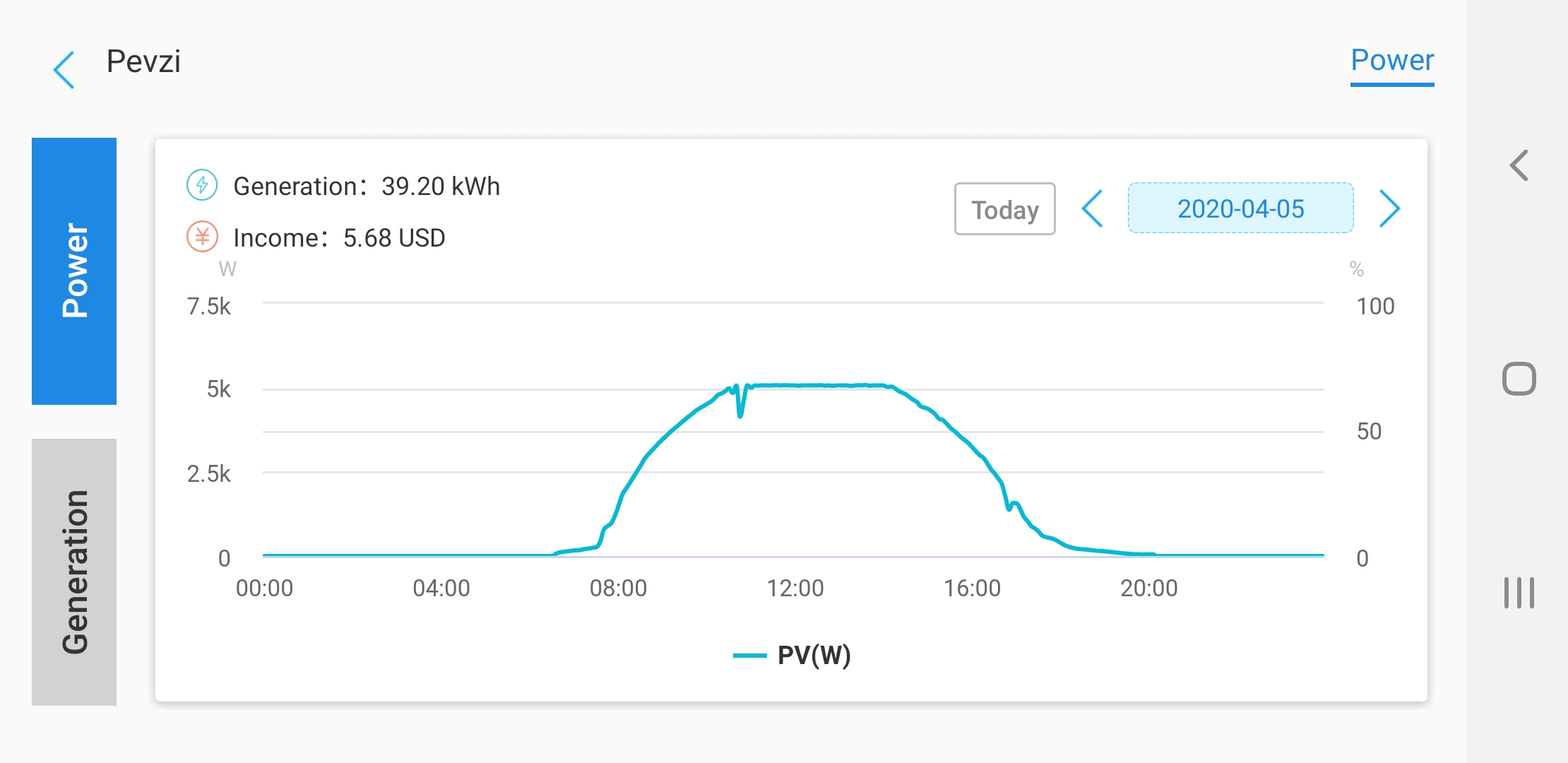

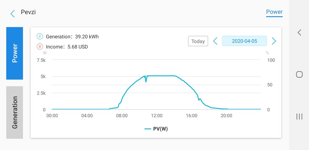

tollyn, если это "Там не 10-ка 100%.", относительно моей станции, то мимо. Инвертора: Goodwe GW5000D, OptiSolar 5000 кВт(гибрид), скрины генерации.
По графику у вас не больше 40. У меня к примеру 12, но по 6 юг и запад, стабильно 60.
Если за два дня, то это возможно. Я не увидел что за два дня. У меня было 165 квтч за день.
посмотрите внимательно, два инвертора, каждый дает около 40кВтх2=80кВт за световой день. С Goodwe дал скрин за вчера.
