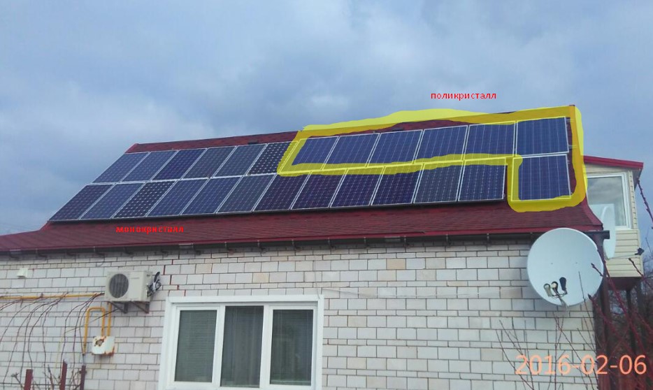

-насколько монокристаллические панели лучше поликористаллических?
-у меня тоже мягкая кровля, как она себя ведет с такими крепежами?

Ну, как, ставим на юг, градусы думать нужно, если на продажу то ближе к 30гр. если для себя то к 60гр. так чтобы их ничего не затеняло.
ИМХО порядка 10%
битумка в смысле?
Да, битумка катепал, я думал что на на фото видно. А если азимут крыши к югу 30 град , что делать? Есть старый домик от бывших хозяев, стоит перпендикулярно бане, на нем скаты крыши тоже не попадают на юг. Как быть? Змінено користувачем sergeydnepr

а по катепалу, без проблем, у меня катепал, он в работе легче все остального, и красивше выходит.

Это только Ваши фантазии.

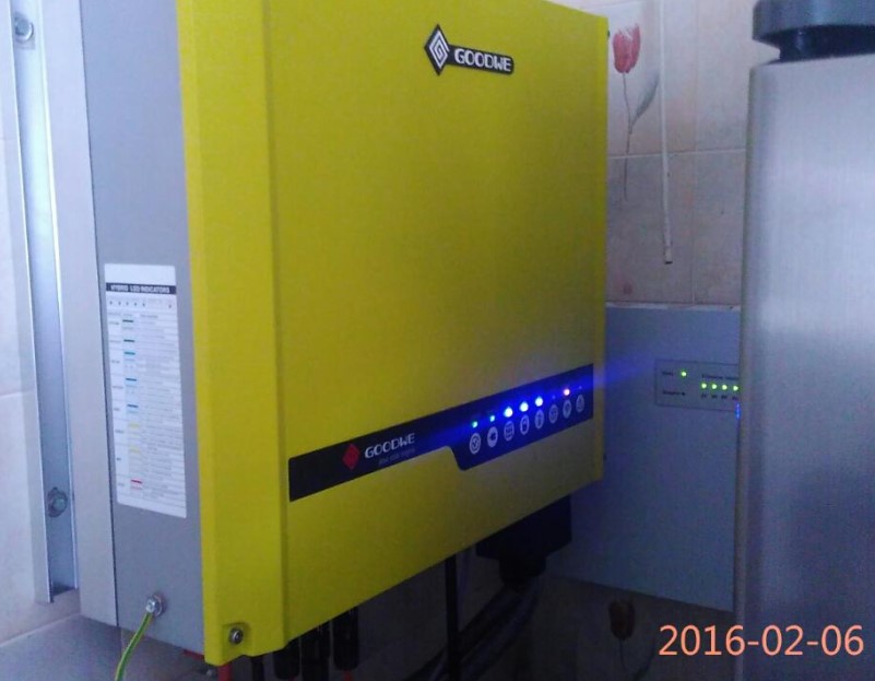

Из практики: у меня на одной плоскости (предупреждая вопросы) стоят две ветки панелей - одна моно, вторая - поли. Они подключены в !один! инвертор с двумя МРРТ трекерами. Так вот авторитетно заявляю, моно панели выдают больше.
Разница лишь в цене и занимаемой площади. Так что выходит одно к одному.
Да и еще, чтобы опять же предупредить вопросы толлина: панели одного производителя, а не разных, а то сейчас возникнет, что то один Китай, а то другой...:-)
И, кстати, не Китай:-)

Что тяжелее килограм или килограм железа. Так вы сравниваете поли и моно.
И во вторых если у вас моно не перегреваются, то очень хорошо. Но я не верю.
Покажите фото тогда будет разговор. И выработка измеряется в киловат часах хотя бы за сутки. Логи. Все остальное рассказы без ответа.

:D Оно Вам нада? Там как раз два треккера и инвертор 5кВт. И панели квазаровские, усе!!!

Это ИМХО выведено из собственного опыта а не начиток в интернате, еще раз- ОПЫТА. У меня до недавнего времени стояло поле 1,6кВт моно и 2кВт поли и я имел возможность на протяжении лета сравнивать и отсюдова у меня такой вывод. Все модули были Квазаровские.
Ну извините, если мой, и не только мой, опыт не катит с Вашими изысками в интернет образовании.
Впредь буду стараться меньше опираться на свой опыт. Обязуюсь и клянусь поликристалической панелью:rolleyes:
пысы. в конце месяца осмелюсь доустановить в Николаеве к полю в 2360Вт на моно еще и 1500Вт поли, на одну плоскость и на одинаковых контроллерах. Вот там еще может чего увижу. Может и свое ИМХО поменяю.

Вот - suncalc.net/#/48.5396,35.0037,19/2016.06.02/14:36 - зайдете чуть подправите координаты и поиграйтесь куда Вам лучше поставить.
У меня мысль такая, если на тот домик, что фото было, то там нужно направлять как можно южнее и ставить где-то под 50гр.

Специально для неверующих))) вложения. Посчитать потрудитесь?
