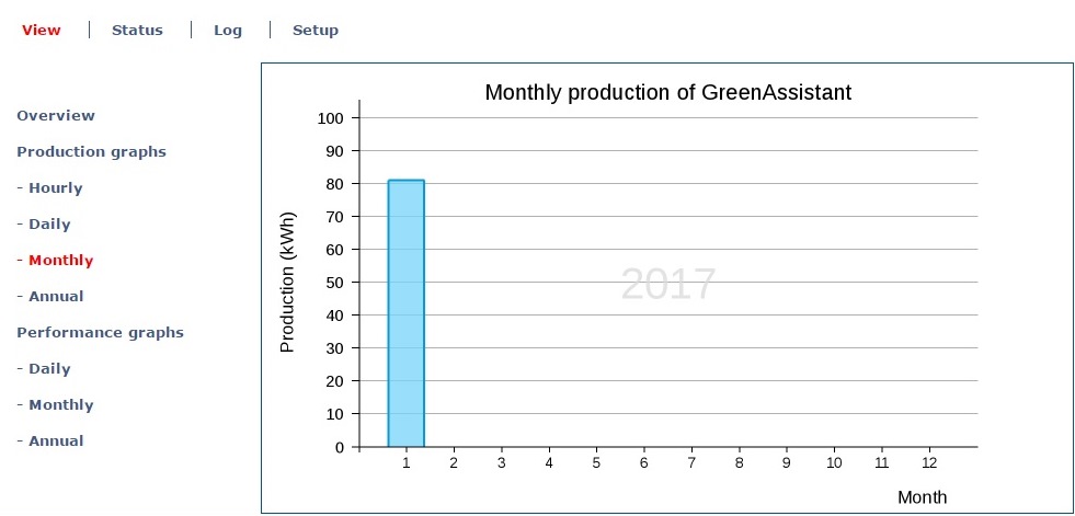

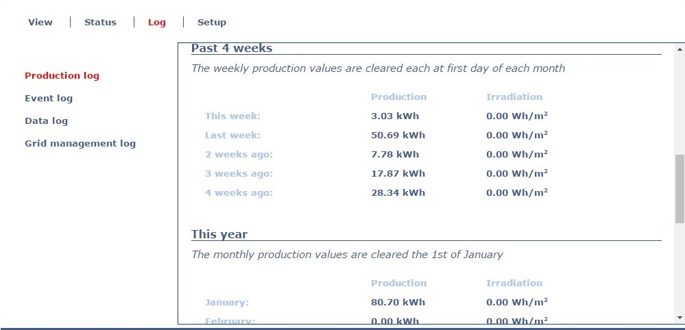

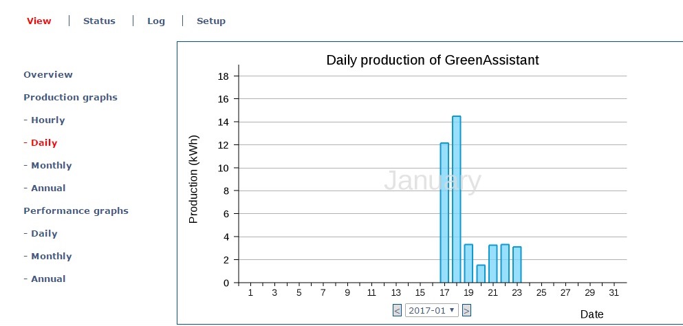

Появился вопрос по инвертору Danfoss TLX.
В графическом формате отображает генерацию по днях только за последние 7-21 день, остальное пусто. Хотя месяца и года в норме.
В циферном формате отображается все.
Кто то сталкивался с таким глюком, или это нормально?
