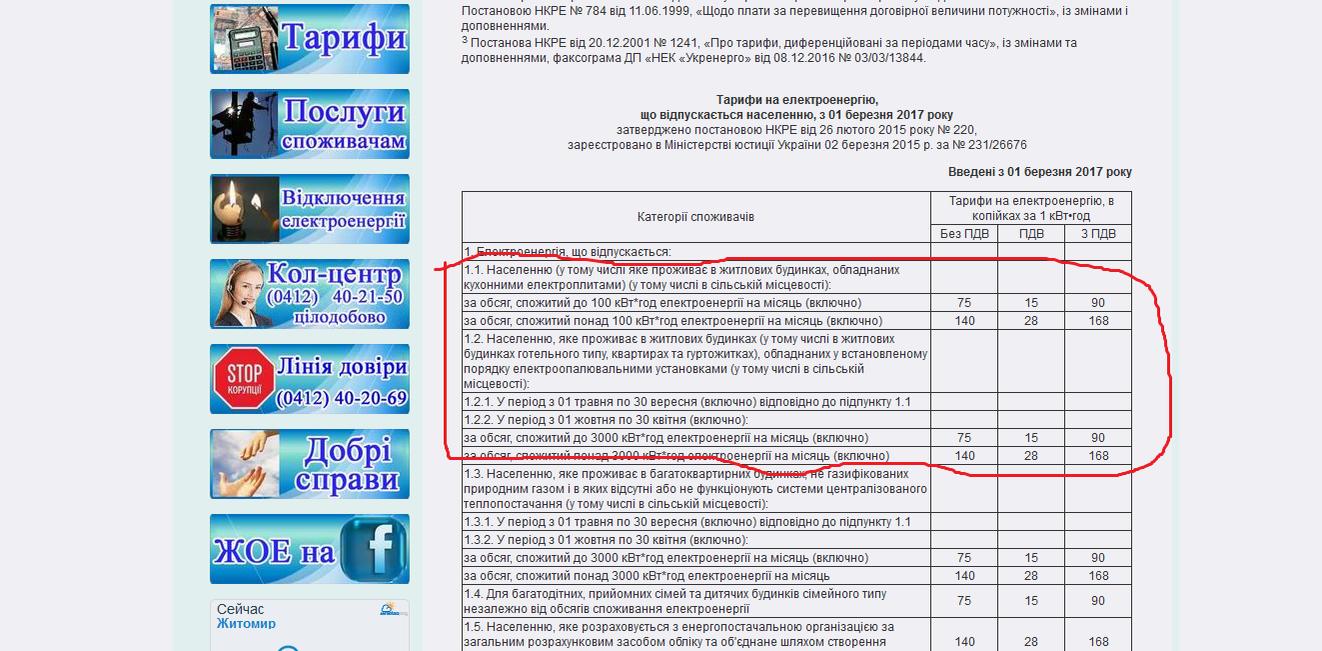

Я еще в 2007-м когда оформлял трехфазку, сделал себе разрешение в Житомиробленерго на двухзонный счетчик и на отопление с электроплитой. За счет этого когда у всех кВт был по 24 коп., у меня день был по 18коп., а ночь по 12коп.
Сейчас мне дают летом 100кВт по 90 коп. остальное по 1,68грн., зимой 3000кВт по 90коп. все что сверх 3000кВт по 1,68. Возможно мою "лавочку " просто хотят прикрыть, потому что в один прекрасный момент мне насчитали опять 100% тариф, когда я пришел в РЭС узнать почему, увидел удивленные глаза в ответ! Оказалось что у меня нет никаких разрешений, глаза округлились еще больше когда я достал их из своей папки(они выдаются в 2-х экз. 1 мне второй РЭС), я очень щепетильно отношусь к подобным документам.
Ничего, сняли копии, мне вернули оригиналы, деньги пересчитали. Подозреваю что бумаги опять "испарились", не думаю что при ЗТ эту льготу отменят, ведь зимой-то как раз отопление нужно, а генерация никакая.. В понедельник все станет ясно!

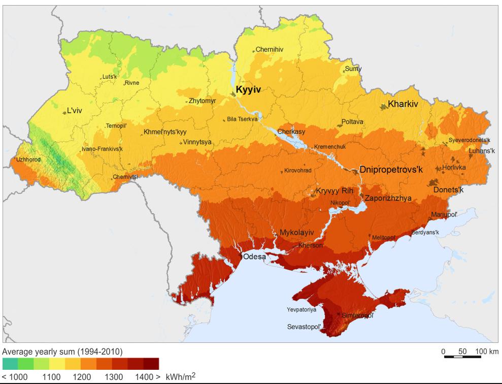

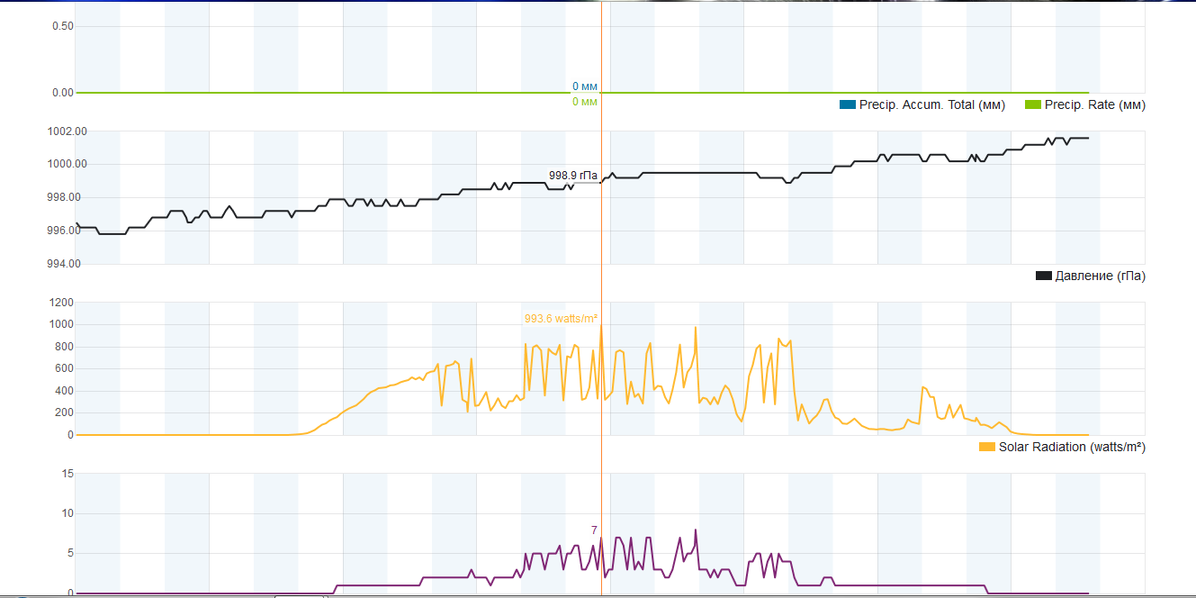

Второй момент - нет в Житомирской области инсоляции 1150Вт/кв.м и тысячи даже нет!!! Все ложь звездёжь и провокация! Максимальный уровень который зафиксировала моя метеостанция -906Вт/кв.м, СЭС это подтвердила из 10кВТ панелей, максимальная генерация 9,5кВт!

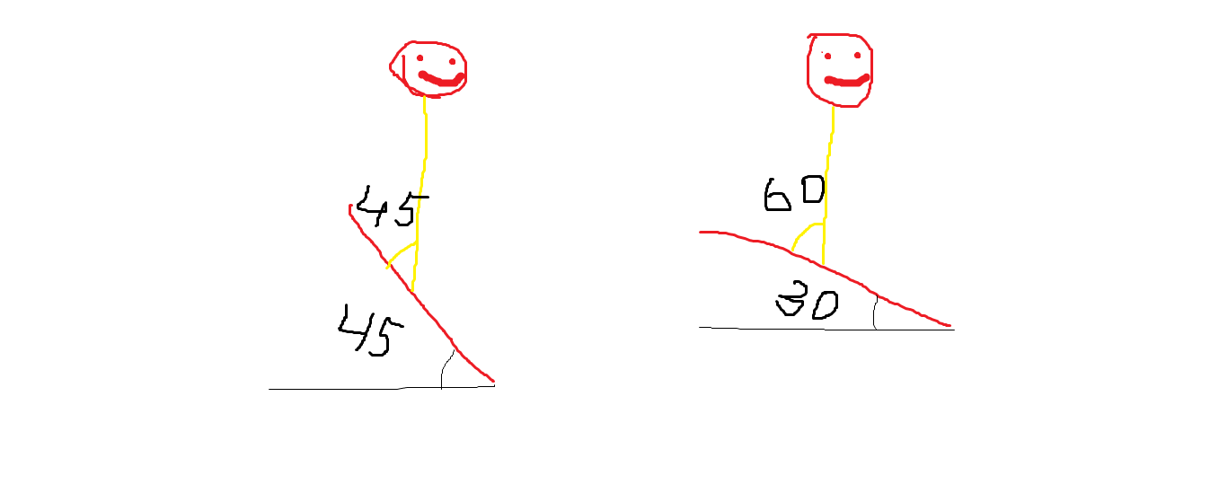

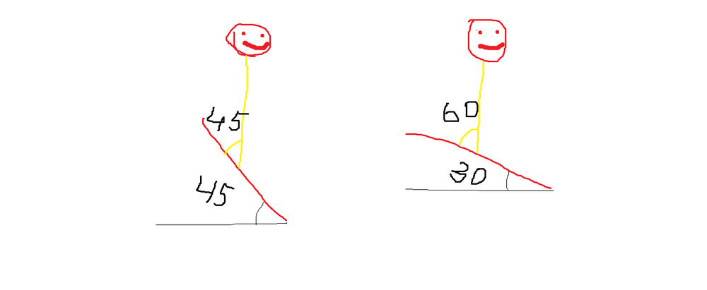

Мне кажется некорректно сравнивать данные наших СЭС.
1. Я живу на 200км севернее
2.у меня моно у Вас поли
3.у нас разные инверторы
4 у нас разное расположение полей(азимут, угол наклона)
И честно говоря хоть убейте, не могу понять почему у Вас поле 45*выдает сейчас больше чем поле 35*? Сейчас солнце практически в зените. Может дело в другом? Одна панель в стринге недотягивает параметры, поле лучше ветром охлаждается. Набросал по быстрому картинку, тапками не кидать, с начерталкой всегда была беда... Повторюсь на картинке СОЛНЦЕ В ЗЕНИТЕ!
1 Я инсоляцию считаю как в Киеве.....
2 Естественно поли утром и вечером лучше работают...
3 Какая разница,все инверторы питаются от генерации....
4 Тут вы правы,этот вопрос еще надо исследовать и практиковать....
На счет угла,не знаю....Возможно еще играет роль от высоты поля....Угол 40* у меня на крыше дома,а он на много выше сарая,возможно на высоте лучшее охлаждение панелей и естественно и выше выработка....

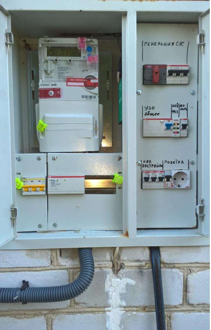

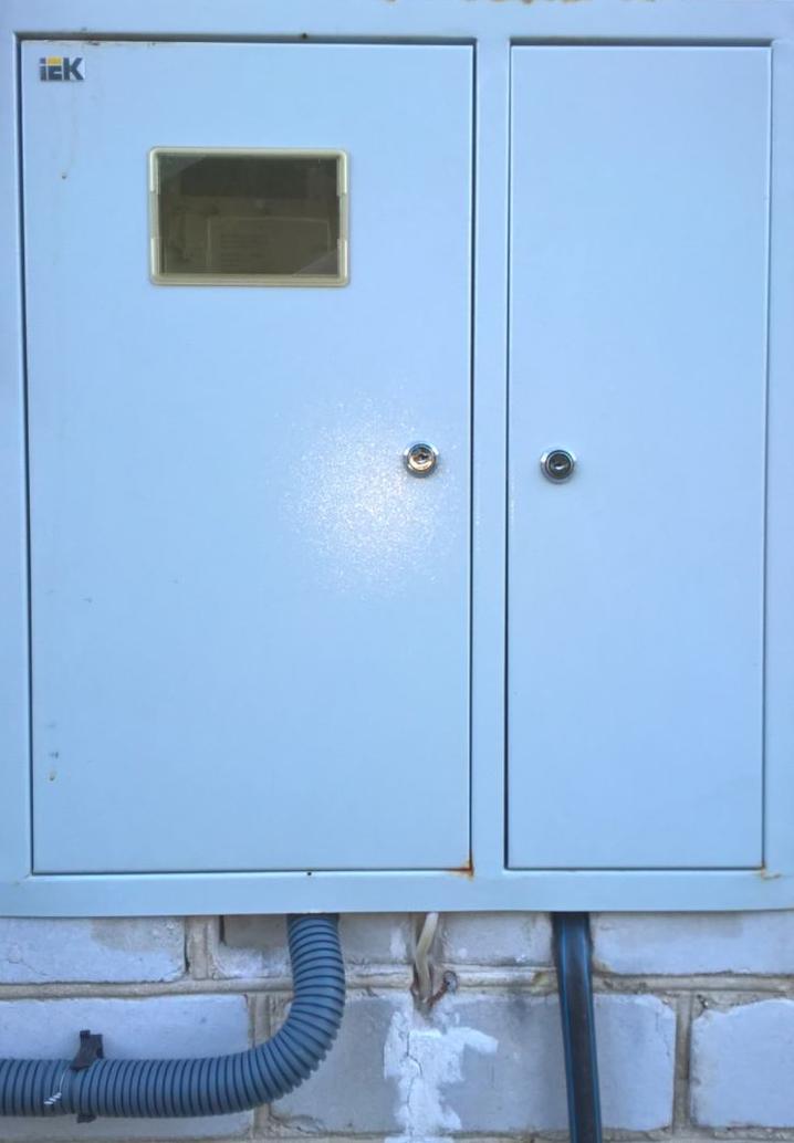

На фасаде дома, правда хотели ставить свой КДЕ, типа все проплачено по стандартному приєднанню-бокс, кабель, автомат. Но упросил чтоб оставили мой ЩУР, сип они поставили свой и заменили автомат, сняли мой АВВ 63А и поставили ИЕК :o. Как ни уговаривал оставить мой автомат - ни в какую...
Теперь когда СЭС выходит на полную мощность вводной автомат начинает трещать, позвонил в РЭС, говорю что автомат трещит, скоро он выгорит вместе со щитовой. А они мне - Треск не является признаком поломки, когда начнет гореть, звоните в аварийку.
А модем держит связь из стального ЩУР?
Я в посте 2094 описывал какая у меня система передачи данных, модем я повесил в щитке справа от счетчика на фото видна зеленая лицевая часть модема с индикаторами, антенна выносная с 2-х метровым кабелем, примагнитил на кронштейн крепления СИПа.

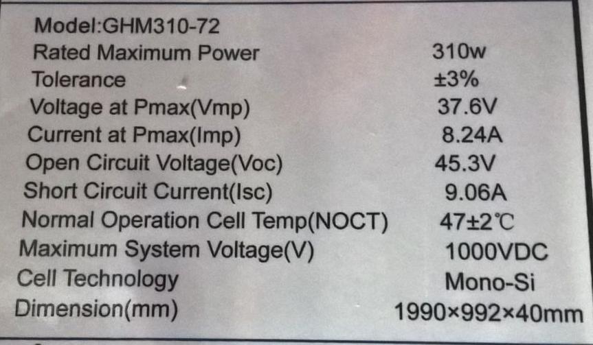

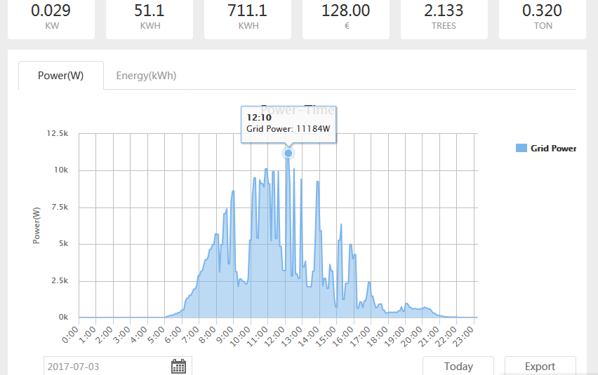

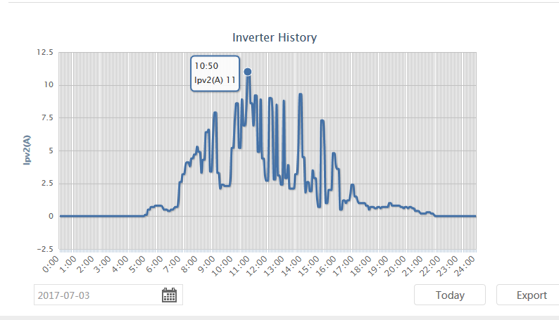

Есть ещё вопрос к спецам, что б не плодить сообщения напишу здесь. Может ли ток стринга превысить ток КЗ панели из которых он состоит?
Вчера днем метеостанция зафиксировала скачок инсоляции до 993Вт/кв.м, 10кВт-ное поле выдало мощность 11.184кВт, ток поля взлетел до 11А в то время как ток КЗ панели 9,06А... Как такое может быть?
Только увидел что ток и мощность скакали в разное время... но все равно вопрос остался, как может ток стринга быть выше тока КЗ?
В модемов есть выносная антена, можна сделать вставку из неметалического материала.
Допускается установка в отдельном ящике с отдельным питанием если есть такая необходимость.

Но упросил чтоб оставили мой ЩУР, сип они поставили свой и заменили автомат, сняли мой АВВ 63А и поставили ИЕК . Как ни уговаривал оставить мой автомат - ни в какую...
Когда мне проводили 3 фазы,так тоже подсунули автомат СТАНДАРТ( он стоит 120 грн)вместо АТИМАТ,который должен стоять по проекту(стоит 240 грн),так поднял шум ,то поменяли на АТИМАТ....Так и наровят развести на деньги....:evil:
По этсму вопросу я думаю не нужно парить мозги,у меня тоже такая бывает ситуация,даже ток стринга бывает больше макс.тока МРРТ трекера...Лично я на это не обращаю внимание,это кратковременное явление.....
