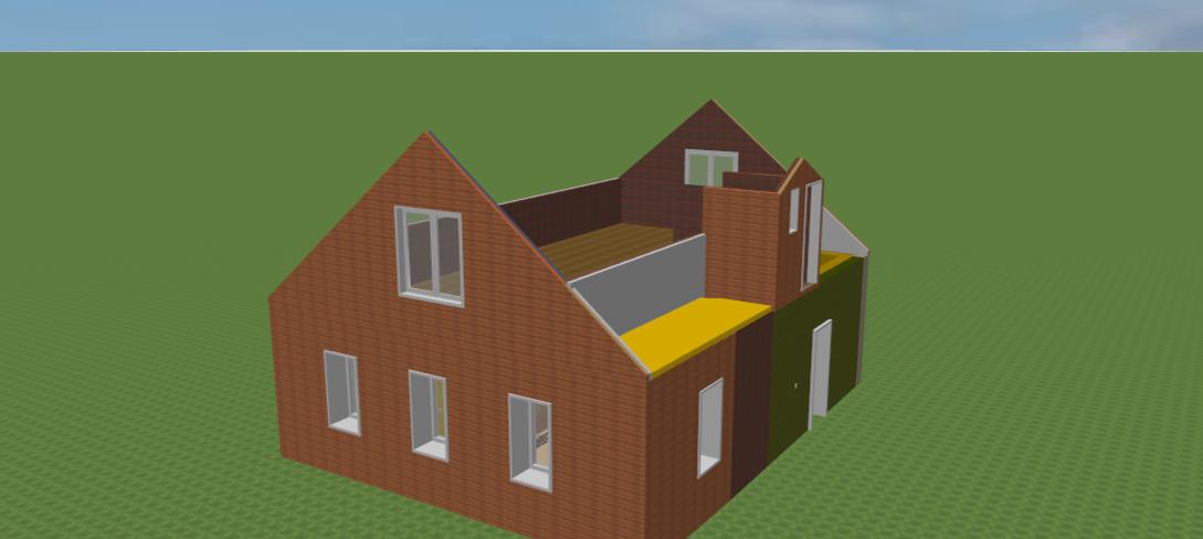

Hamlet Опубликовано 30 января, 2015 Поделиться Опубликовано 30 января, 2015 Доброго времени суток! Ребята нужны Ваши советы! Хочу переделать старый дом с четырёх скатной вальмовой (весьма высокой) крышей, в дом с двускатной мансардной крышей. Но при этом не трогать "меж этажное" перекрытие (доски, глина - старый стандарт) и часть стропильной системы (дубовые бревна д.15-20 см.). По порядку: 1. Мауэрлат приподнят от уровня чердачного пола (около 5 см.) выполнен он с того же дубового бревна диаметром 30 см по периметру, ну это понятно, по центру идет несущая стена в поперек здания (сам дом 7,5х9,6 м.) на ней лежит тоже бревно 30 см. На мауэрлат уложу шпалу (дерево) вдоль здания по центру, от неё в поперёк брус 50х100 (что есть!!) с шагом 40-50 см. ну дальше ОСБ-10 и палубная доска (все соответственно поперек друг друга). Задача проста - что бы не было давления на старое перекрытие. 2. Часть крыши разобрать в ноль (часть не трогать) и установить доп. стропила, тем самым убрать два ската. Соответственно - гидроизолировать (сейчас гидроизоляции нет), устроить вентилирование подкровельного пространства. А там уже не спеша утеплять и облагораживать. Что скажите - игра стоит свеч!? Или же мои расчеты не верны? Ссылка на комментарий Поделиться на другие сайты Больше кнопок...

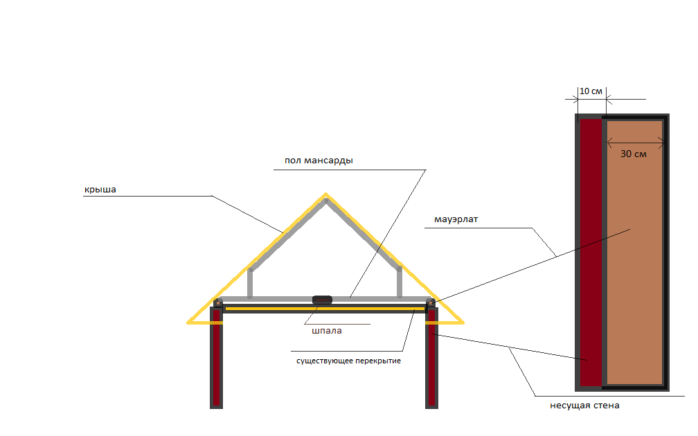

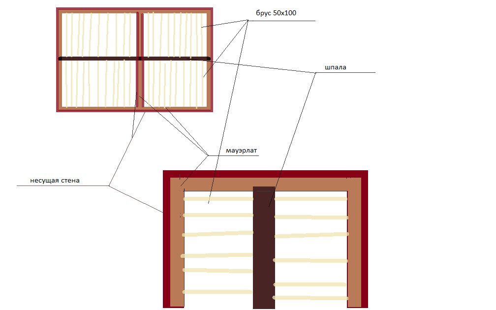

Hamlet Опубликовано 31 января, 2015 Автор Поделиться Опубликовано 31 января, 2015 Фронтоны будут сделаны из того же листа ОСП пришитого к крайним стропилам и краю самого мауэрлата. Затем с наружной части обшить (утеплить) фасадными панелями, а изнутри мин.ватой. Совсем забыл упомянуть, что мауэрлат лежит не на всю толщину стены (40см), а смещен во внутрь. Вот эти 10 см я о хочу использовать под фронтон и его облицовку. Мауэрлат сделан из очищенного и обтесанного дубового бревна. Со схемами проблема - проект пока только в голове на на бумаге. (ну не селен я в комп.программах аля Компас или Автокад) Хотя попробую сегодня, что нибудь выкинуть для большей наглядности! Ссылка на комментарий Поделиться на другие сайты Больше кнопок...

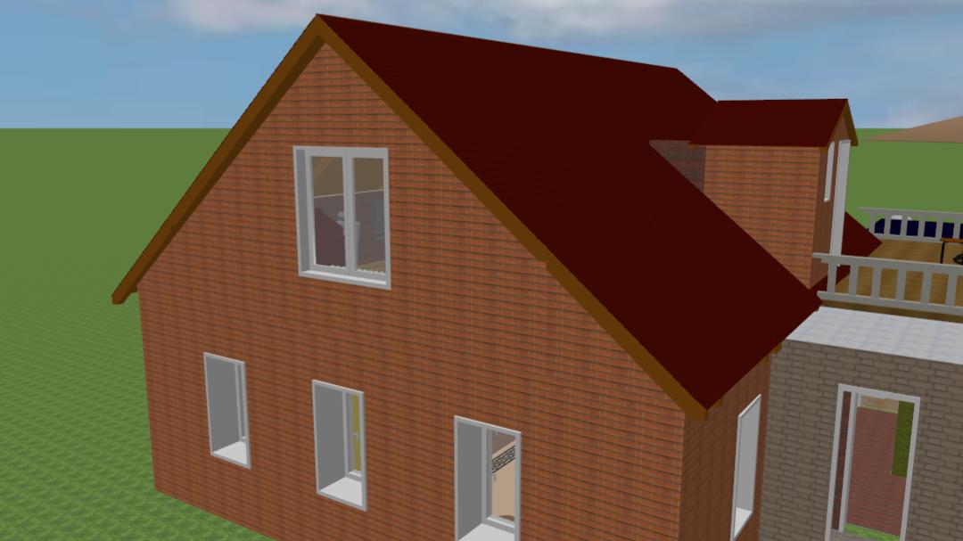

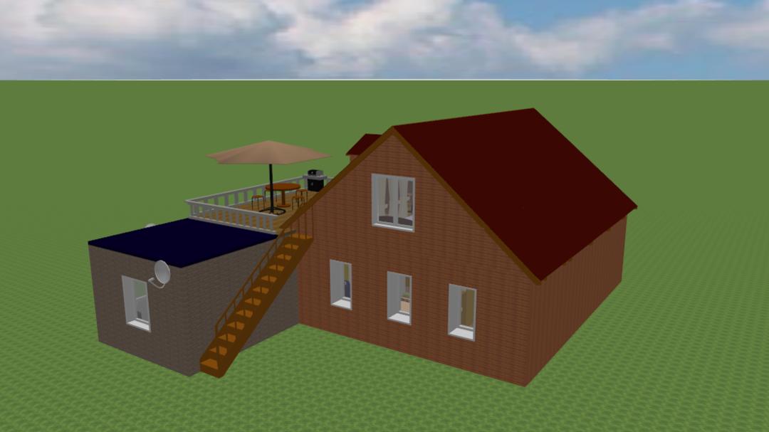

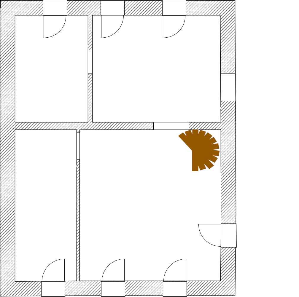

Hamlet Опубликовано 31 января, 2015 Автор Поделиться Опубликовано 31 января, 2015 Ну вот что мог, в плене схем, сделал! Правда без размеров, но я думаю это не существенно... ;) Ссылка на комментарий Поделиться на другие сайты Больше кнопок...
NzicK Опубликовано 31 января, 2015 Поделиться Опубликовано 31 января, 2015 [ATTACH]411733[/ATTACH] [ATTACH]411734[/ATTACH] [ATTACH]411735[/ATTACH] [ATTACH]411736[/ATTACH] [ATTACH]411737[/ATTACH] [ATTACH]411738[/ATTACH] [ATTACH]411739[/ATTACH] [ATTACH]411740[/ATTACH] Ну вот что мог, в плене схем, сделал! Правда без размеров, но я думаю это не существенно... ;) Я думаю, нормально, только пол в мансарде по лагах 50х100 и навесу, стрёмно, будет сильно прогибаться,Если шпала пропитана, то вонь будет невыносима, Ссылка на комментарий Поделиться на другие сайты Больше кнопок...
Hamlet Опубликовано 31 января, 2015 Автор Поделиться Опубликовано 31 января, 2015 Вот того что лаги 50х100 могут прогибаться я больше всего и опасаюсь! Так как сам потолок-пол-перекрытие, что называется весит в воздухе и уже подкинул мне доп. проблему просел (сволочь) теперь еще думаю как его выровнять и усилить без колоссального ремонта. А шпала не воняет, проверено - пол во всем доме сделан из них. Ссылка на комментарий Поделиться на другие сайты Больше кнопок...
