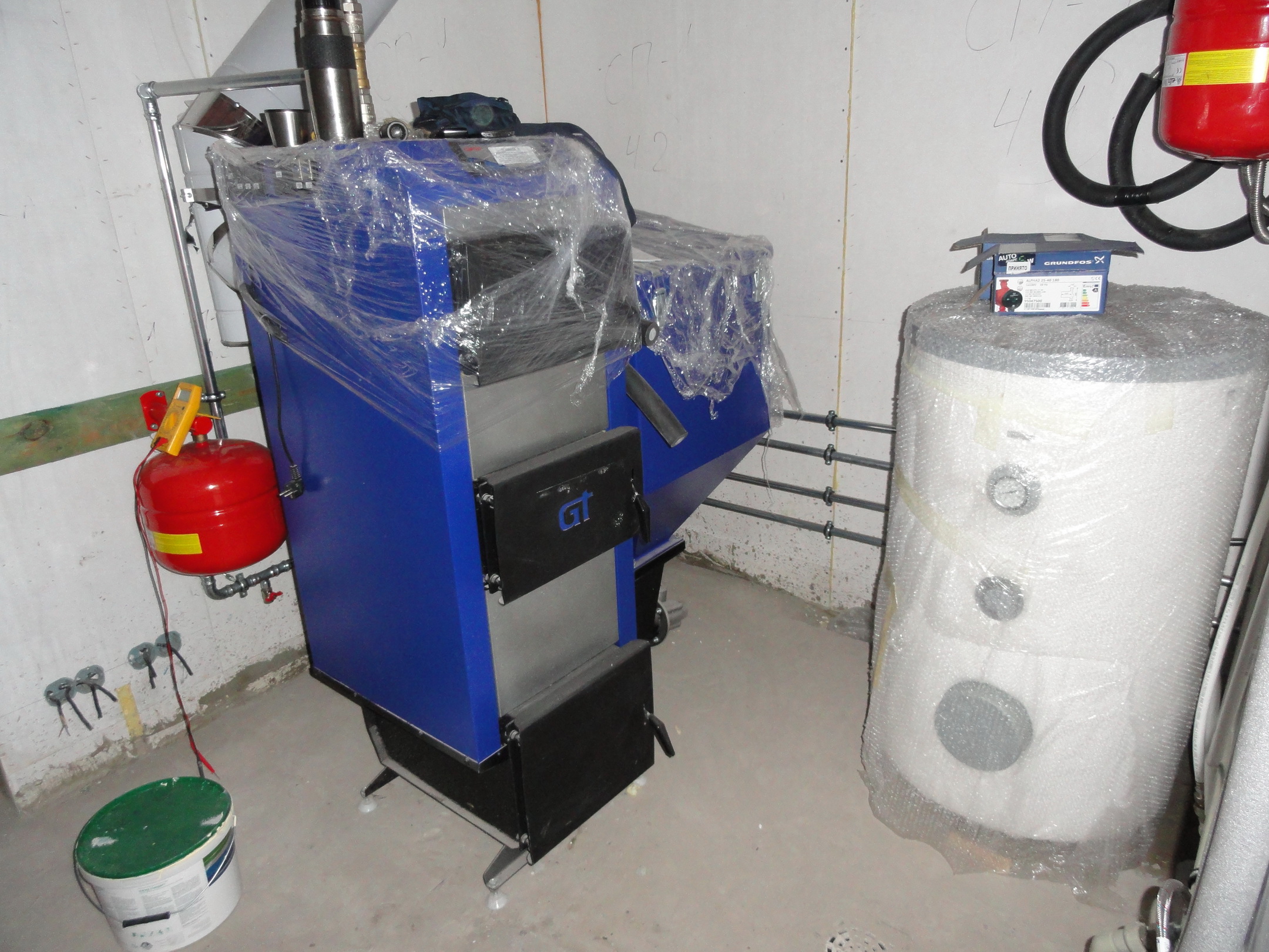

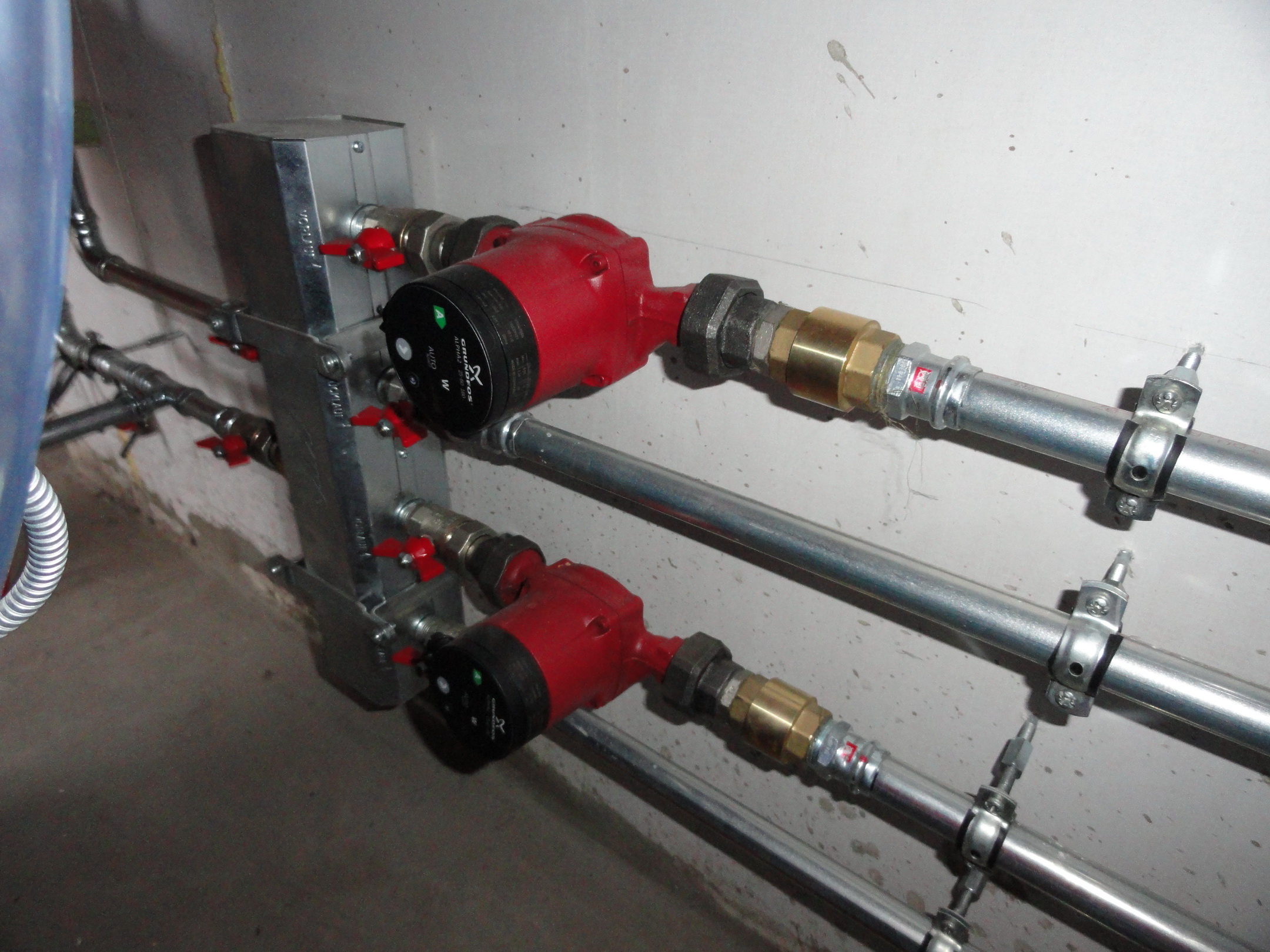

D-Sky Опубликовано 1 февраля, 2015 Поделиться Опубликовано 1 февраля, 2015 Доброго времени суток Уважаемые! Хочу тоже немного поделится опытом эксплуатации пеллетного котла "Galmet EKO-GT KWP 25 S" Уже третий год работает этот агрегат, и могу сказать смело, что очень надежный, удобный, неприхотливый котел. Основа качественной работы это хорошее топливо и правильная настройка. Обогревает данный котел два дома, 1-й двух-этажный домик (канадский. SIP панели) 220 м2 + бойлер косвенник Galmet 200 л. оба этажа радиаторы. 2-й домик (газоблок) 90 м2 теплый пол. Первый отопительный сезон (7 месяцев) котел работал на не очень качественных пеллетах, которые фактически не горели, то общий расход составил 7 т. На второй отопительный сезон я завез 5.5 тонн угля (антрацит АС ) Вот это было круто!!! Котел проработал с 2.09.13 по 20.04.14. температура в домах 20-25 градусов тепла.Один недостаток угля-высокая зольность 15-30% В этом году цены на уголь просто фантастика, сами понимаете.... пришлось опять покупать пеллеты. При хорошей настройке бункер 150 кг. 5-6 дней при температуре "за бортом" до -10. Чистка золы через 3 недели. Нагар смолы убираю порошком-катализатором. соотношение 1 кг. порошка на 500 кг топлива. Ну вот немного информации о своем обогревателе. Ссылка на комментарий Поделиться на другие сайты Больше кнопок...

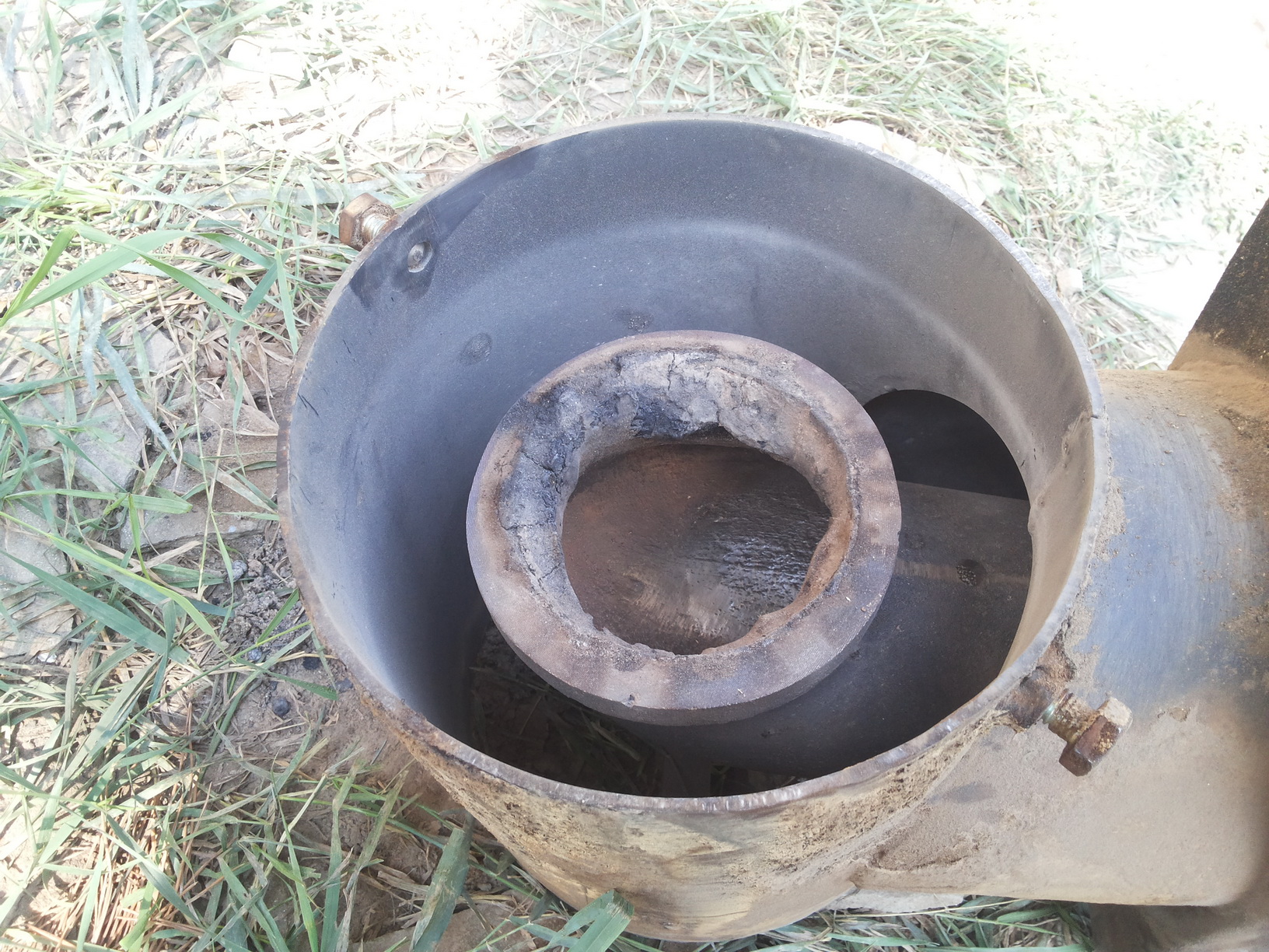

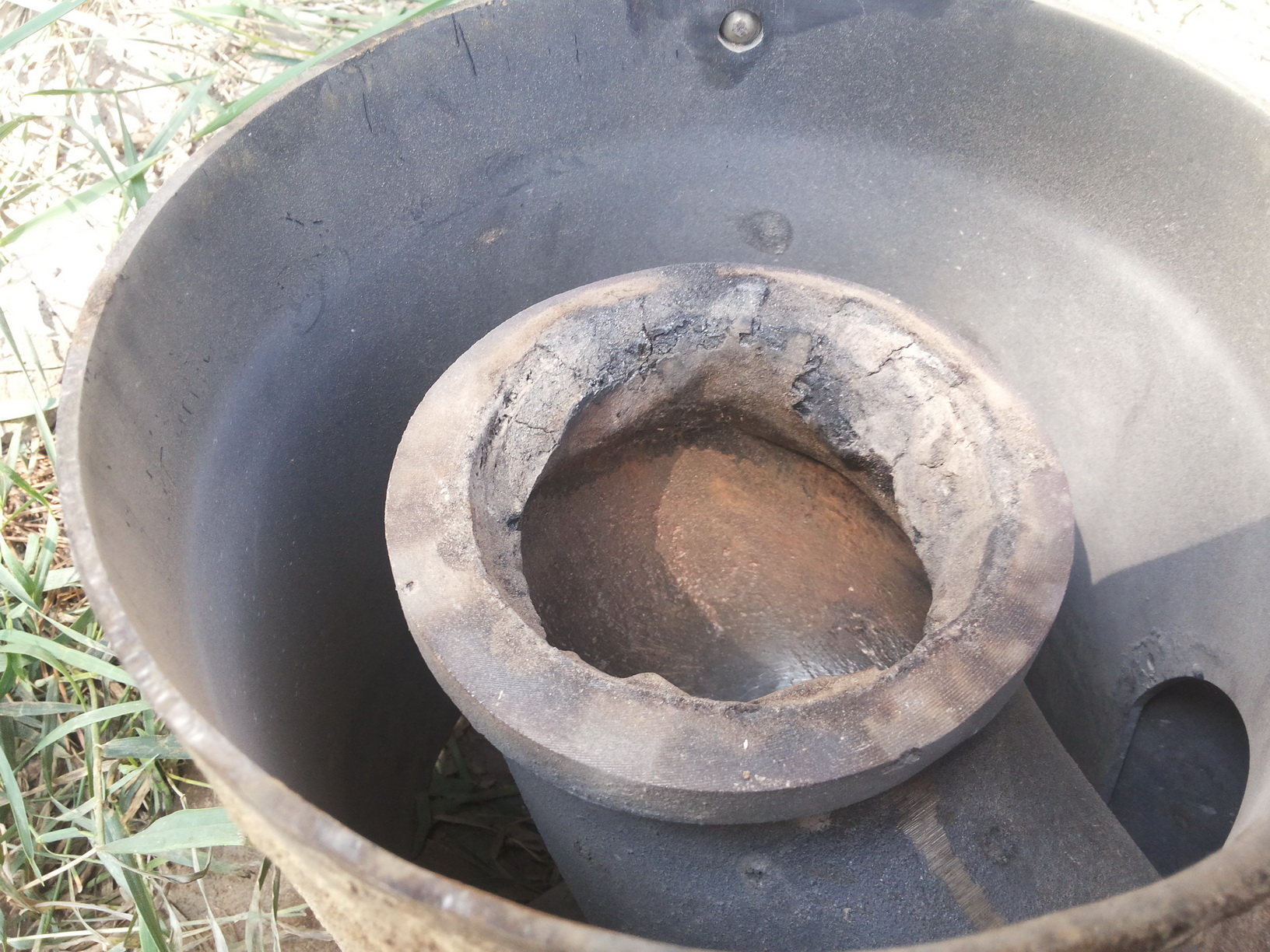

D-Sky Опубликовано 1 февраля, 2015 Автор Поделиться Опубликовано 1 февраля, 2015 Как АС может гореть в горелке?Он же сразу спаевается от высокой t° и превращается в пластелин.Вобще то Вы первый кто написал о сжигании антрацита в горелке.На соседнем форуме производители автрматических котлов не могут получить горения или сжигания на антраците,а тут с Польской горелкой оказывается всё просто.В Луганске пару лет назад сделали автоматический котёл для антрацита,а он оказывается есть у Поляков.Хотя сами Поляки заявляют,что эти горелки для угля из их угольного разреза.Правда,не где не встречал,про горелки на антраците.Вы первый со стандартной ретортной горелкой. Когда я только купил котел, я видел что в паспорте указано, что можно использовать уголь, но об угле я тогда даже не думал,потому как были такие мысли, что типа уголь, это все будет грязное в пыли и так далее.... Прошел год, мне мой знакомый у которого свой склад угля и пелетт педложил, возьми пару мешков антрацита, смотри какой классный, без пыли , блестит, попробуй одним словом. ну я и взял для начала 100 кг. Перевел комьютер в режим "уголь" программа котла кординально поменялась, первый запуск на угле это был полный КАПЕЦ! Нееее, думаю, это фигня, через пол часа мучений когда он разгорелся я понял, ВСЕ, никаких пеллет, теперь только уголь! Пару часов регулировки подачи воздуха и топлива, и порядок! Котел гудел как самолет, на горелке лежала огненная шапка с которой шел не огонь, а какой то невероятной красоты жар! Никаких сплавлений особо не было, шлак после сгорания был, достаточно крупный, но он сам всегда сваливался в зольник, и его было много в отличии от сжигания пеллет. Чистить приходилось каждые 3 дня. Реторта у котла и поворотная коронка судя по весу и внешнему виду из мелкозернистого чугуна. Вот что могу Вам рассказать о работе моего котла на антраците. Да, забыл, есть один минус, если достаточно крупный камень попадает между подающим шнеком и трубой, то ломает предохранительный болт. За все вреяе такое было 3 раза. 2 Ссылка на комментарий Поделиться на другие сайты Больше кнопок...
Oleg9293 Опубликовано 2 февраля, 2015 Поделиться Опубликовано 2 февраля, 2015 D-Sky, Вы там не пропадайте,а к Вам будет куча вопросов).Я сам топлюсь всеми видами марки А но сжигаю его на колоссниках,поэтому и удивился.А как корж/шлак сваливается с круглой чаши?Крупной пиллетой топись?Почему у этих горелок ограничение по размеру пиллеты до 30мм? Ссылка на комментарий Поделиться на другие сайты Больше кнопок...
D-Sky Опубликовано 2 февраля, 2015 Автор Поделиться Опубликовано 2 февраля, 2015 D-Sky, Вы там не пропадайте,а к Вам будет куча вопросов).Я сам топлюсь всеми видами марки А но сжигаю его на колоссниках,поэтому и удивился.А как корж/шлак сваливается с круглой чаши?Крупной пиллетой топись?Почему у этих горелок ограничение по размеру пиллеты до 30мм? Да, конечно, будем на связи По поводу шлака при сжигании угля я экспериментировал с настройками подачи воздуха, большая подача воздуха приводила к спеканию и образованию больших "коржиков", если слабая подача воздуха то получалась большая куча раскаленного угля на тарелке реторты, вплоть до его сваливания в зольник. Очень плохо когда в угле много угольной пыли, это особенно когда заканчивается куча, и по любому внизу уголь с пылью. При такой смеси горение не очень красивое, так как коржей больже и воздух они пропускают плохо. Пеллеты сначала использовал 8мм потом перешел на 6 мм, других диаметров не встречал. Чем плоха сосновая пеллета, много смолы, которая крепким слоем нагара образуется на стенках котла (восновном вокруг горелки) каждый мм нагара, это -10% КПД. А есть еще очень плохая пеллета, которая не имеет даже запаха древесины (был такой опыт у меня) судя по всему это была пеллета сделана из перебитой в щепу старой мебели, где присутствуют лаки, клеи, и всякая фигня, находи в мешках доже пеллеты из пластмассы. В итоге получается такое см. фото. разобранная реторта 1 Ссылка на комментарий Поделиться на другие сайты Больше кнопок...
