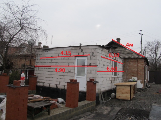

SergSV Опубликовано 2 февраля, 2015 Поделиться Опубликовано 2 февраля, 2015 Добрый день, подскажите какие балки и с каким шагом необходимо использовать для крыши (пристройка), чердак холодный. Размеры пролета 4.15х6.10. Склоняюсь к балкам 200х100 но хотелось бы совета от бывалых. Крышка будет 2х скатная, битумка. Стропила планирую 50х150 шаг 60-70см. Какой длины покупать стропила для крыши дома, старые стропила 4м 100х50 шаг 1,20м. Свес планируется не более 40-50 справа, слева 30 - там соседи и больше нежелательно. Хватит ли 4,50м? Спасибо. Ссылка на комментарий Поделиться на другие сайты Больше кнопок...

SergSV Опубликовано 4 февраля, 2015 Автор Поделиться Опубликовано 4 февраля, 2015 Колонны то будет веранда у нее будет своя односкатная крыша ее пока не берем во внимание. Интересует именно размер стропил на дом, может не мучиться взять такие же как там сейчас 4м, а потом свес сделать кобылками? Ссылка на комментарий Поделиться на другие сайты Больше кнопок...

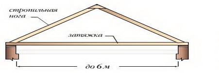

blin09 Опубликовано 4 февраля, 2015 Поделиться Опубликовано 4 февраля, 2015 может не мучиться взять такие же как там сейчас 4м а высоту какую планируете? Вот тут калькулятор сможет прикинуть размер и расстояние стропил. Думаю Ваш вариант тип 4 треугольная арка с затяжкой svoydomtoday.ru/building-onlayn-calculators/282-raschet-derevyannih-stropil-krishi.html Ссылка на комментарий Поделиться на другие сайты Больше кнопок...
SergSV Опубликовано 4 февраля, 2015 Автор Поделиться Опубликовано 4 февраля, 2015 Высота остается та же, там около 2хметров. Крыша дома просто становится обычной 2х скаткой, которая выступает над пристройкой, а у пристройки своя 2х скатка, которая заходит под крышу дома. Ссылка на комментарий Поделиться на другие сайты Больше кнопок...

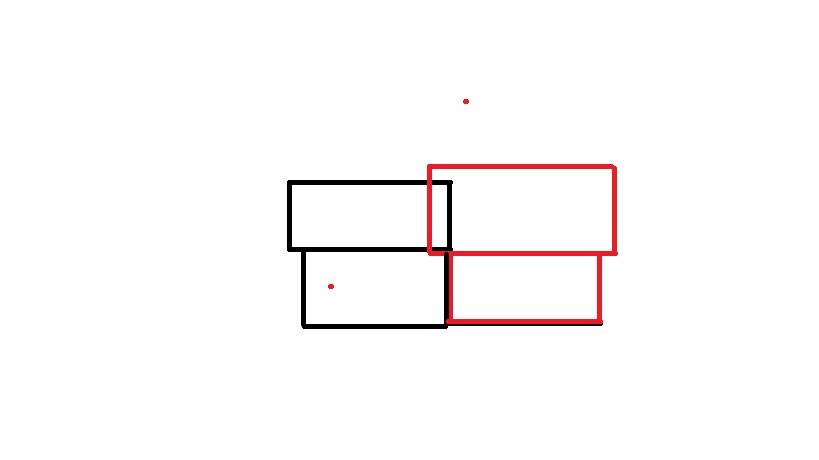

blin09 Опубликовано 4 февраля, 2015 Поделиться Опубликовано 4 февраля, 2015 старая тоже под снос То есть будет как бы общая кровля, один скат как пристройки так и дома общий. Общий конек, только скаты с другой стороны разные. Верно? Ссылка на комментарий Поделиться на другие сайты Больше кнопок...
SergSV Опубликовано 4 февраля, 2015 Автор Поделиться Опубликовано 4 февраля, 2015 нет, конек не общий, просто внахлест крыши будут друг на друге. Вид сбоку Ссылка на комментарий Поделиться на другие сайты Больше кнопок...
blin09 Опубликовано 4 февраля, 2015 Поделиться Опубликовано 4 февраля, 2015 просто внахлест крыши будут друг на друге так Вы же старую убирать хотите. Почему выбираете внахлест? Боитесь что пристойка может отойти? Ссылка на комментарий Поделиться на другие сайты Больше кнопок...
SergSV Опубликовано 4 февраля, 2015 Автор Поделиться Опубликовано 4 февраля, 2015 Отойти тоже может, но главное что при разной ширине построек это будет не очень смотреться да и технически сложнее + битумка будет разная на каждом здании. Ссылка на комментарий Поделиться на другие сайты Больше кнопок...

blin09 Опубликовано 5 февраля, 2015 Поделиться Опубликовано 5 февраля, 2015 Армопояса нет на пристройке? Тогда можно прикинуть вариант крыши как на рис. ниже. Стропилах 50х150 подойдут. Затяжки можно взять 2 доски 50х150,но нужно учесть будете ли что-то снизу к ним крепить. А зачем балки 200х100? Как перекрытие будет использовать? Ссылка на комментарий Поделиться на другие сайты Больше кнопок...

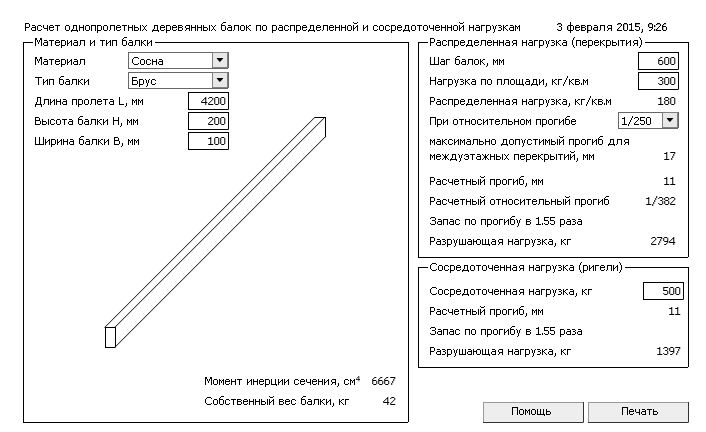

SergSV Опубликовано 5 февраля, 2015 Автор Поделиться Опубликовано 5 февраля, 2015 Армопояс есть где-то 17х17см 4 прута 12арматуры. Перекрытие не будет почти использоваться, максимум склад хлама на чердаке. Мауэрлат будет 200х80 (просто уже есть такой лес в наличии). По поводу бруса не могу сказать, выбирал чисто по расчетом калькуляторов строительных Армопояса нет на пристройке? Тогда можно прикинуть вариант крыши как на рис. ниже. Стропилах 50х150 подойдут. Затяжки можно взять 2 доски 50х150,но нужно учесть будете ли что-то снизу к ним крепить. А зачем балки 200х100? Как перекрытие будет использовать? Ссылка на комментарий Поделиться на другие сайты Больше кнопок...
blin09 Опубликовано 5 февраля, 2015 Поделиться Опубликовано 5 февраля, 2015 Это расчет для перекрытия. Только вопрос 300кг/м2 зачем? Вы там часто ходить будете? 200х80 лучше дайте на затяжку, мауэрлат возьмите 100х100, он и так нужен чтобы крыша не уехала. Ссылка на комментарий Поделиться на другие сайты Больше кнопок...
SergSV Опубликовано 5 февраля, 2015 Автор Поделиться Опубликовано 5 февраля, 2015 та вот тоже эти 300кг напрягают, Ваш совет? Ссылка на комментарий Поделиться на другие сайты Больше кнопок...
blin09 Опубликовано 5 февраля, 2015 Поделиться Опубликовано 5 февраля, 2015 эти 300кг напрягают -)) так вы же их сами ставили. Для стропил да можно с запасом взять 300. Так вы сами прикиньте какая нагрузка будет на затяжку(я так понимаю она же будет потолком в комнате). Подшивка снизу, ну пару досок кинете на верх чтобы удобно было утепление уложить уже после подшивки потолка. Все же зависит как будет потолок устроен. 200х80 лучше дайте на затяжку, тем более что она уже есть. Ссылка на комментарий Поделиться на другие сайты Больше кнопок...
