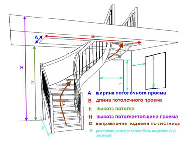

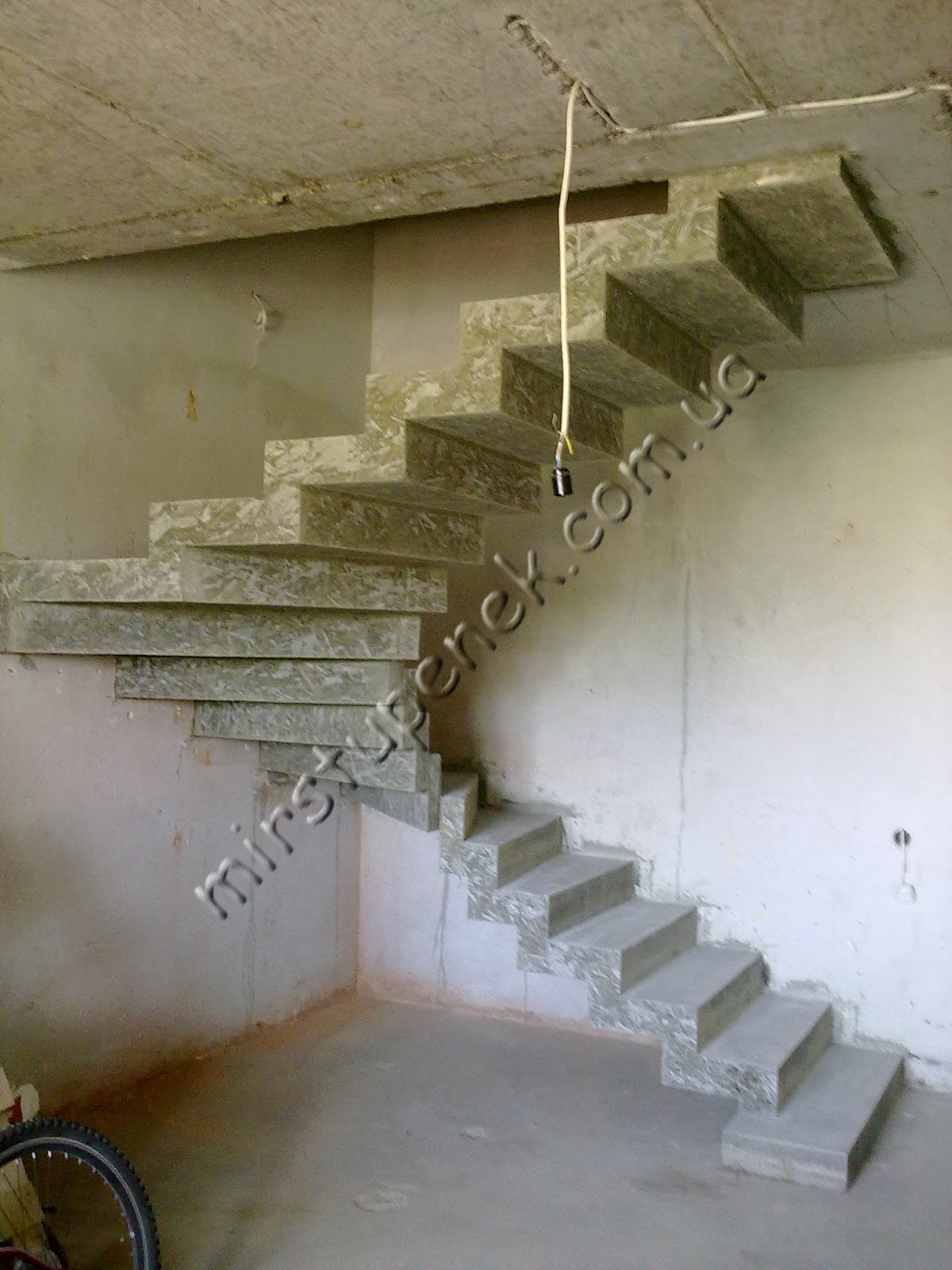

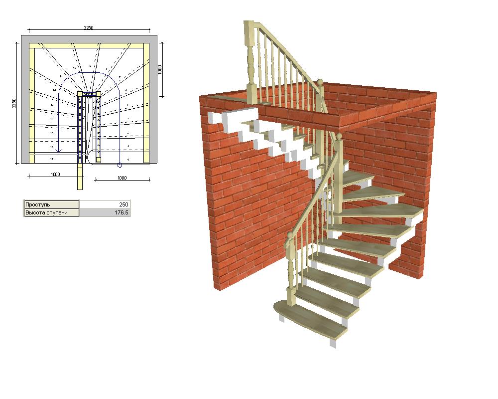

Появилось желание своими силами попробовать повторить монолитную лестницу на второй мансардный этаж, как на фото. Понимаю что конструкцию выбрал не самую простую, но как говориться мы не ищем легких путей.

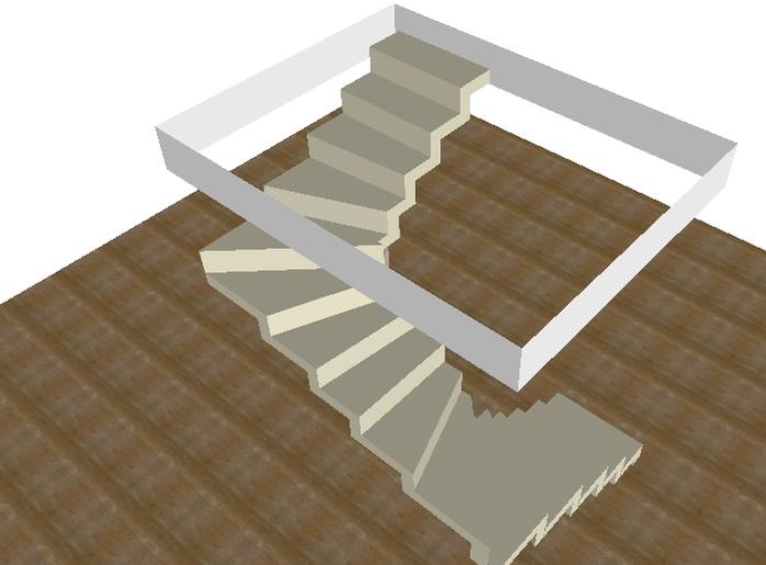

Теоретическое представление как это сделать, и необходимый инструмент есть, а вот в практических и специализированных вопросах прошу помощи форумчан.

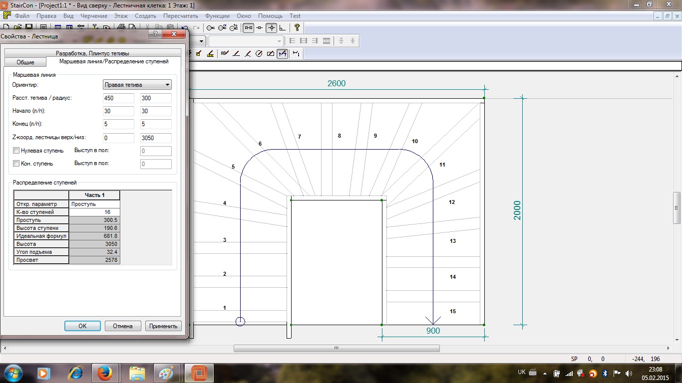

Помогите правильно рассчитать количество и форму забежных ступенек.
Размеры проема прилагаю:
А - 2000мм.
В - 2600мм.
h - 2750мм.
Н - 3050мм.
Е - 3000мм.

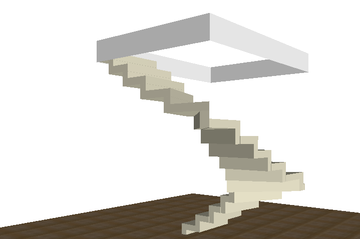

По форме подходит такая лестница, но нужно адаптировать, под мой проем.

Как говориться не прошло и два года, но долго запрягаем но быстро едем.
Проект получил продолжение, был заказан расчет с чертежом лестници с последующим авторским надзором, при изготовлении.
Ну приступим...
Первый день, расширили проем лестничный, и сделали разметку на полу. определились с количеством ступеней 18 или 19. Остановились на 18 высота 175 мм.

Первые промежуточные итоги, каркас готов. Начали монтаж опалубки.
Стал вопрос о закладных на перила. Можно вывести шпильки на торец лестницы, а можно на верх ступени. Посоветуйте как правильнее.
Ссылка на комментарий
Поделиться на другие сайты
Может с опалубкой не стоит спешить?
Я не специалист, но что-то у вас с армированием не то.

Опалубка готова...
Крышки на ступени будут? В противном случае выпрет бетон на нижних ступенях.
И подпорки делайте помощнее. Как минимум бетона пойдет под 2 куба, а это более 4 тн
Спасибо за совет, крышек не планировали, будем пробовать делать бетон "погуще" 1:2 цемент, гранотсев. Подпорки будут еще на видео лежат возле лестницы брус 100х50 мм. Расчетный обьем где то 1,7 куба.
Отнеситесь ответственно к составу бетонной смеси и заливка в течении 2 часов. Должен быть монолит. И у вас армировка не продумана. На мой дилетанский взгляд надо продеть по всей длине пролета несколько ниток арматуры. Например, ф12
