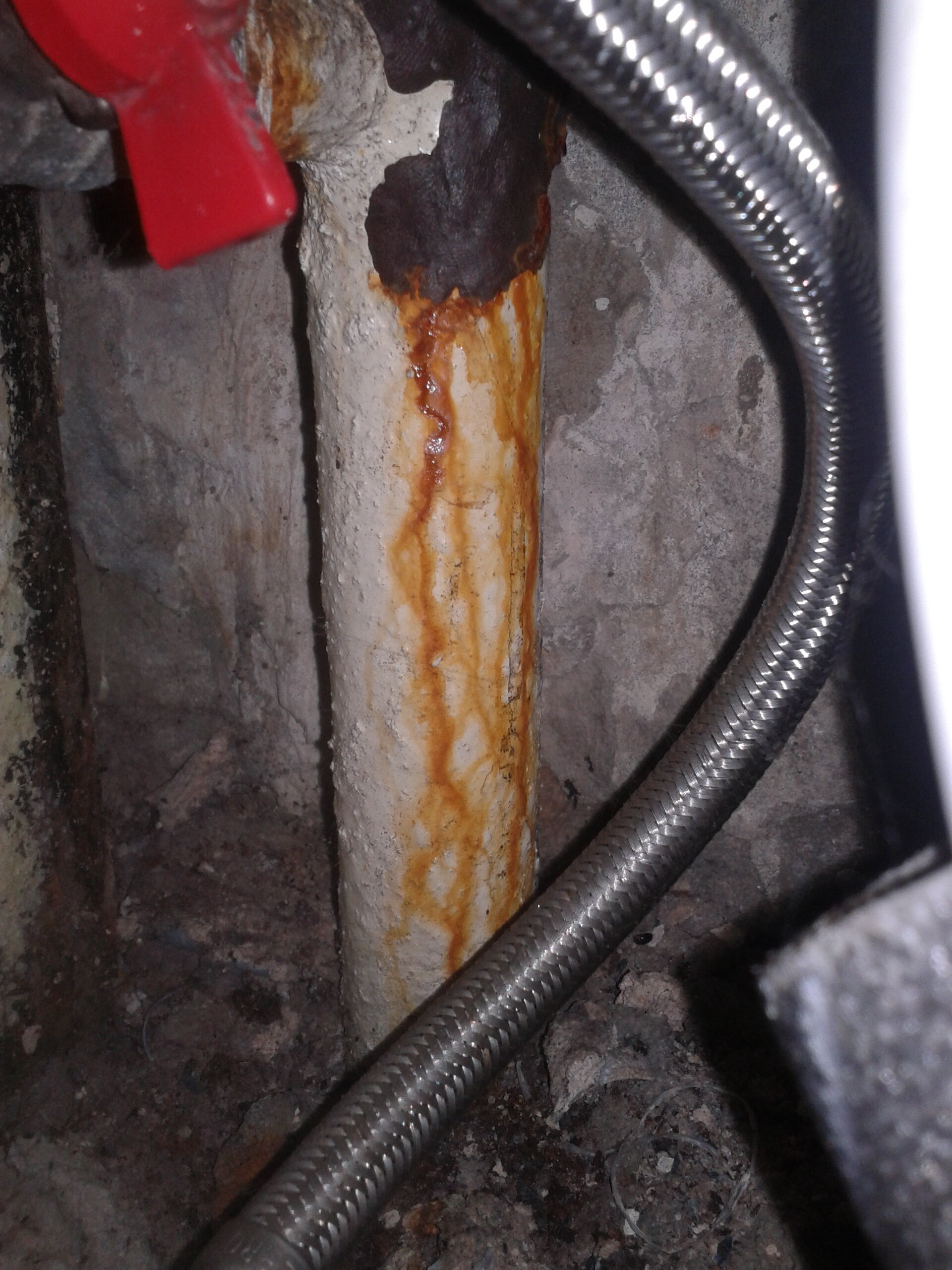

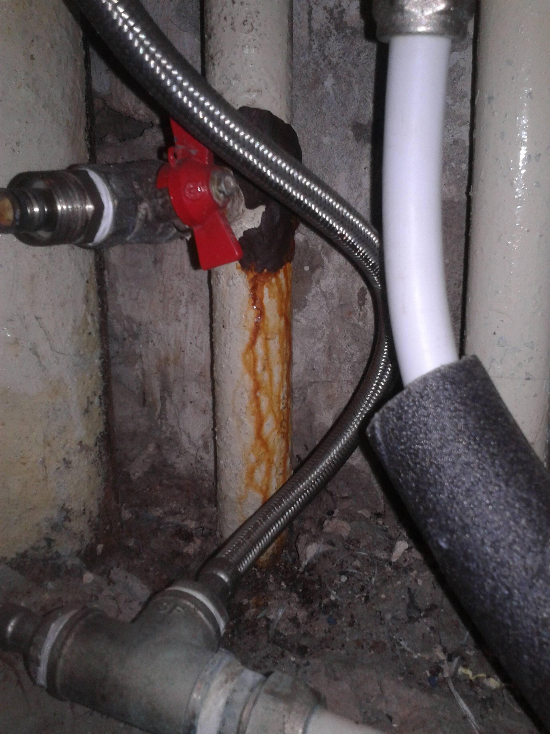

Оллег Опубликовано 6 февраля, 2015 Поделиться Опубликовано 6 февраля, 2015 Добрый день. Прошу помощи. Такая проблема: вертикальная труба подачи холодной воды в 5-ти этажном доме. На третьем этаже, (у меня в квартире), в туалете, труба имеет маленькую течь. Пытался замазать холодной сваркой. Бесполезно. Проблема усугубляется еще и тем, что труба заложена кирпичом и плиткой. Сделан ремонт. Кроме обрезки и сварки, есть какие то варианты ремонта. Спасибо. Ссылка на комментарий Поделиться на другие сайты Больше кнопок...
denmin Опубликовано 6 февраля, 2015 Поделиться Опубликовано 6 февраля, 2015 ИМХО лучше все таки обрезать с обеих сторон накатать резьбу и вставить тройник Ссылка на комментарий Поделиться на другие сайты Больше кнопок...
Оллег Опубликовано 6 февраля, 2015 Автор Поделиться Опубликовано 6 февраля, 2015 А что вы подразумеваете под словом "накатать резьбу"? Ссылка на комментарий Поделиться на другие сайты Больше кнопок...
denmin Опубликовано 6 февраля, 2015 Поделиться Опубликовано 6 февраля, 2015 нарезать трещеткой,так как клуп туда вряд ли войдет не видно какой доступ к трубе Ссылка на комментарий Поделиться на другие сайты Больше кнопок...
naupv Опубликовано 6 февраля, 2015 Поделиться Опубликовано 6 февраля, 2015 есть какие то варианты ремонта. gebo.com.ua/documents/gebo_quick.html 2 Ссылка на комментарий Поделиться на другие сайты Больше кнопок...
Оллег Опубликовано 6 февраля, 2015 Автор Поделиться Опубликовано 6 февраля, 2015 naupv А эти муфты можно использовать в водопроводе в многоэтажке? Ссылка на комментарий Поделиться на другие сайты Больше кнопок...
Romb Опубликовано 6 февраля, 2015 Поделиться Опубликовано 6 февраля, 2015 gebo.com.ua/documents/gebo_quick.html Афигеть!!! Супер. Спасибо 3 раза за инфу. Это ж скока денежки теперь может пролететь мимо жэковских " специалистов" . Ссылка на комментарий Поделиться на другие сайты Больше кнопок...
Оллег Опубликовано 6 февраля, 2015 Автор Поделиться Опубликовано 6 февраля, 2015 Парни, а такие варианты как эпоксидка и компания не рассматриваются? Спасибо. Ссылка на комментарий Поделиться на другие сайты Больше кнопок...
naupv Опубликовано 6 февраля, 2015 Поделиться Опубликовано 6 февраля, 2015 А эти муфты можно использовать в водопроводе в многоэтажке? Можно, французское качество. 1 Ссылка на комментарий Поделиться на другие сайты Больше кнопок...
denmin Опубликовано 6 февраля, 2015 Поделиться Опубликовано 6 февраля, 2015 Парни, а такие варианты как эпоксидка и компания не рассматриваются? Спасибо. лучше сделайте один раз,но нормально у Вас и так там уже паутина из МП труб на цангах и гибких шлангов, а Вы хотите еще и эпоксидку добавить 1 Ссылка на комментарий Поделиться на другие сайты Больше кнопок...
