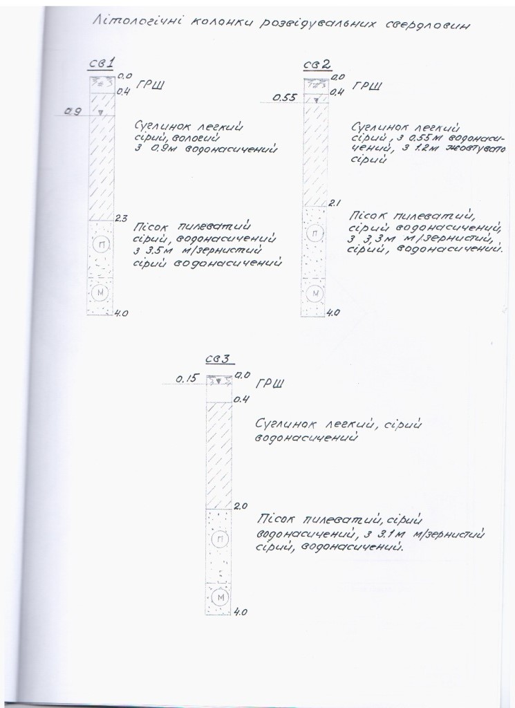

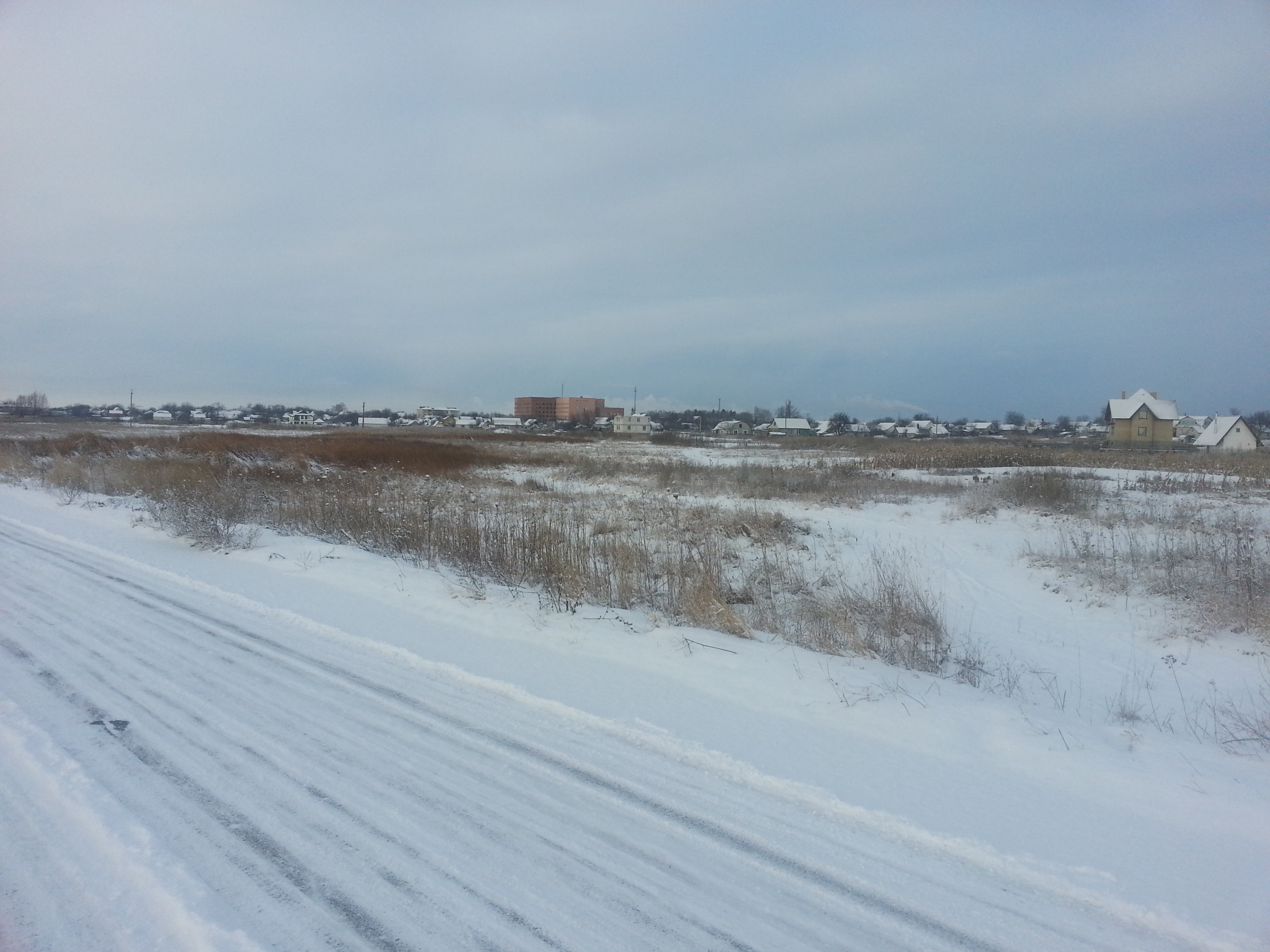

amarant89 Опубліковано: 15 лютого 2015 Автор Поділитись Опубліковано: 15 лютого 2015 Какой уровень угв и какова геология? Приветствую Татьяна! Немного забегался Прикрепляю отчет по геологии и фото самого участка Посилання на коментар Поділитися на інших сайтах More sharing options...
amarant89 Опубліковано: 15 лютого 2015 Автор Поділитись Опубліковано: 15 лютого 2015 Чего-то фото не пристегнулись в предыдущем сообщении Посилання на коментар Поділитися на інших сайтах More sharing options...
Татьяна5 Опубліковано: 15 лютого 2015 Поділитись Опубліковано: 15 лютого 2015 с вероятностью 99,9 - заливные луга с паводком каждый год геология (кстати, оч примитивная) от конца июля и УГВ запредельно высокий ИМХО, я бы начинала думать о такой варианте - озеро с откосами на 1/4 части участка по центру (оно будет и дренажем частично), попытка собрать плодородку (99%, что у Вас не получится, но можно сделать так - гусенечный экскаватор формирует карту намыва для земснаряда из плодородки, другая техника туда не зайдет). Метод устройства озера - земснаряд (там по другому не получится, экскаватор его не выкопает, будет плыть все). Земснаряд кидает шланг на созданные мини-карты и таким образов все в округ поднимается на 0,8-1 метр минимум. Потом опять экскаватор формирует откосы озера. Потом бульдозер все площадки планирует и ровняет. Размер озера надо считать исходя из того, на сколько надо поднять площадку. Фундаменты - свайно-ростверковый (под кирпичные, газоблочные дома) или плита поверх намыва (надо считать, под каркасники точно пойдет, но вряд ли Вы о них) Если Вы хотите в этом году строиться - на намыве без проблем, только дать стечь 1-2 мес, но подготовку надо уже начинать (карты намыва), у Вас осталось 1-2 мес максимум, потом туда не зайдет никакая техника. Все вышесказанное - ИМХО, но основано на подобном практическом опыте и куче подходов в попытке решить задачу "проще" Посилання на коментар Поділитися на інших сайтах More sharing options...
