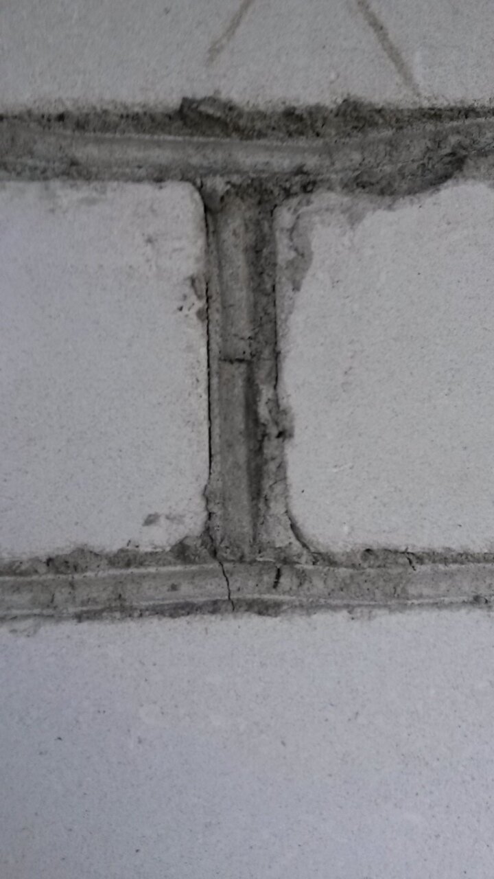

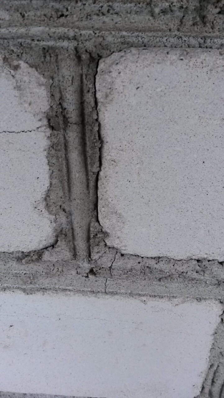

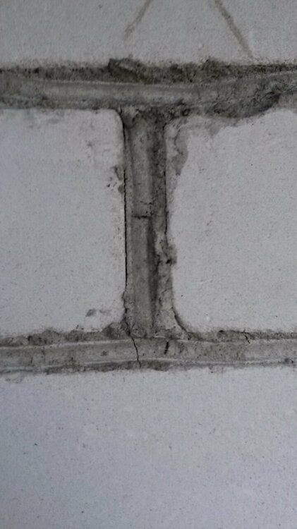

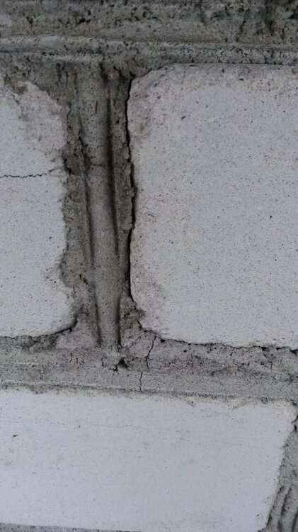

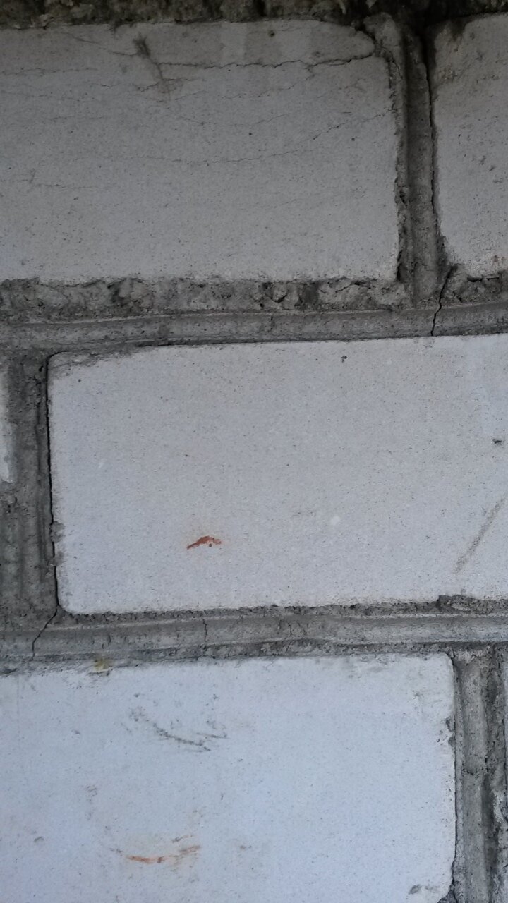

pashered Опубликовано 9 февраля, 2015 Поделиться Опубликовано 9 февраля, 2015 Добрый день уважаемые форумчане. Дом построен 25 лет назад. Снаружи белый силикат, внутри газосиликат на ребро, между ними воздушная прослойка. Решили сделать утепление дома снаружи весной. Пенопластом десяткой. Но по стенам есть трещинки, видны на фото. надо ли с ними что нибудь делать? может чем нибудь замазать до утепления? Ссылка на комментарий Поделиться на другие сайты Больше кнопок...
radiant 26 Опубликовано 9 февраля, 2015 Поделиться Опубликовано 9 февраля, 2015 Дуже мало інформації. Уважно обдивіться фундамент на наявність тріщин , особливо в місті тріщин на стіні. Скоріше всього всього є просадка фундаменту. Замазування навряд чи допоможе. Ссылка на комментарий Поделиться на другие сайты Больше кнопок...
LITMANENko Опубликовано 9 февраля, 2015 Поделиться Опубликовано 9 февраля, 2015 Замазывайте сейчас. По весне посмотрите растут ли трещины. Ссылка на комментарий Поделиться на другие сайты Больше кнопок...
pashered Опубликовано 10 февраля, 2015 Автор Поделиться Опубликовано 10 февраля, 2015 Дуже мало інформації. Уважно обдивіться фундамент на наявність тріщин , особливо в місті тріщин на стіні. Скоріше всього всього є просадка фундаменту. Замазування навряд чи допоможе. Спасибо за ответ. Да по фундаменту они тоже есть. фундамент сложен из блоков фбс. Раньше так делали. Вы все верно говорите это усадка дома. Но насколько это критично и надо ли с этим что нибудь делать? Добавлено через 4 минуты Замазывайте сейчас. По весне посмотрите растут ли трещины. Замазать не сложно. подскажите только чем. и как это лучше сделать. Ссылка на комментарий Поделиться на другие сайты Больше кнопок...
Высотник Опубликовано 10 февраля, 2015 Поделиться Опубликовано 10 февраля, 2015 У Вас на фото усадочные трещины, которым уже наверное не один десяток лет. Просто утепляйтесь и не обращайте на них внимание. 2 Ссылка на комментарий Поделиться на другие сайты Больше кнопок...
pashered Опубликовано 10 февраля, 2015 Автор Поделиться Опубликовано 10 февраля, 2015 У Вас на фото усадочные трещины, которым уже наверное не один десяток лет. Просто утепляйтесь и не обращайте на них внимание. Спасибо за ответ Ссылка на комментарий Поделиться на другие сайты Больше кнопок...
Технолог Опубликовано 10 февраля, 2015 Поделиться Опубликовано 10 февраля, 2015 Рядовые трещинки для силикатного кирпича = утепляйтесь смело и спокойно! 1 Ссылка на комментарий Поделиться на другие сайты Больше кнопок...
pashered Опубликовано 10 февраля, 2015 Автор Поделиться Опубликовано 10 февраля, 2015 Рядовые трещинки для силикатного кирпича = утепляйтесь смело и спокойно! Простите за оффтоп. А клеить пенопласт лучше на лепёшки ли как плитку - под гребёнку. Ссылка на комментарий Поделиться на другие сайты Больше кнопок...
Высотник Опубликовано 10 февраля, 2015 Поделиться Опубликовано 10 февраля, 2015 Простите за оффтоп. А клеить пенопласт лучше на лепёшки ли как плитку - под гребёнку. Чем больше пятно контакта клея, тем лучше (по технологии не менее 60% поверхности листа утеплителя), но к силикату я бы клеил на пену. Ссылка на комментарий Поделиться на другие сайты Больше кнопок...
