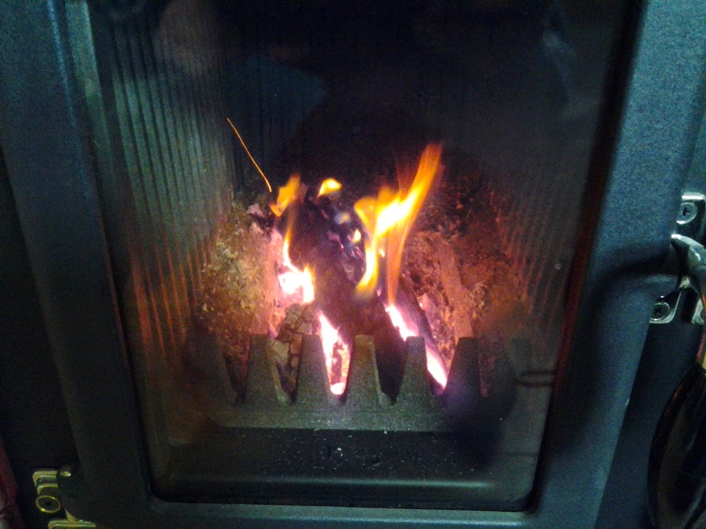

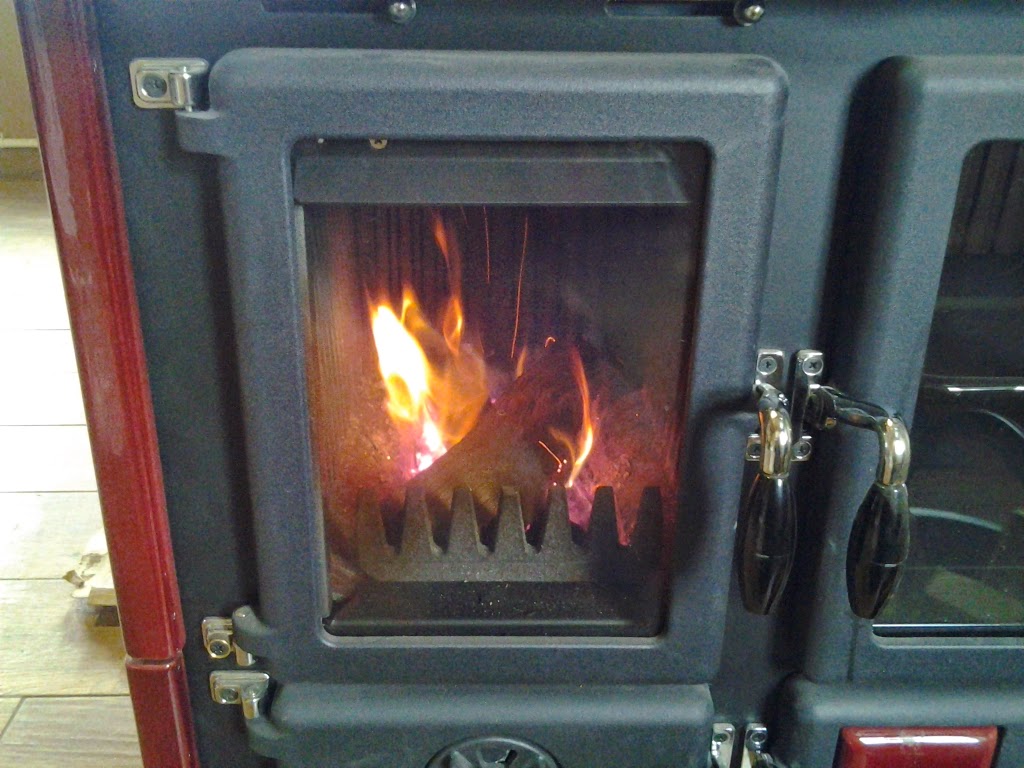

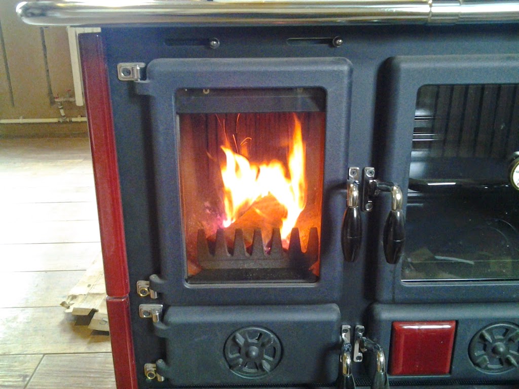

У меня у тестя два открытых английских камина, топят очень редко, дрова камины жрут как не в себя, его мнение - лучше бы иметь закрытые топки, они и греют и красиво горит.
Выбор конечно за вами, но я бы посоветовал полазить по youtube и посмотреть как горят дрова в топках jotul / la nordica / dovre и другие фирмы. Там такие эффекты бывают, обалдеть просто.
Мне например понравилось как горит печь Guca Lava
Но мне такая печь избыточна, 14 кВт мощности.
Вообще контролируемый процесс горения и красивый, и экологичный, и эффективный по теплу.
А у меня сегодня помощник в селе тестировал как горит одно полено в печке (актуально для выпечки, или тушения), так вот итальяшки молодцы, горит одно полено, три полена в час, 1,5 кг дров в час уходит, супер экономно (в инструкции написано 1,6 кг/час расход дров, не соврали итальяшки).
За чтение темы спасибо, не стесняйтесь комментировать, или спрашивать, или подсказывать что-то. :rolleyes:
