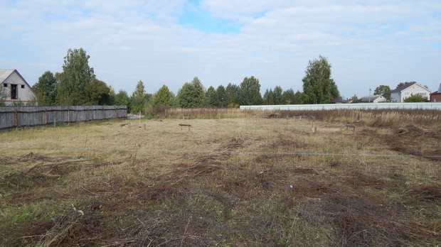

Решился и я начать тему о своей стройке. В первую очередь хочу выразить благодарность нашему форуму и всем форумчанам.

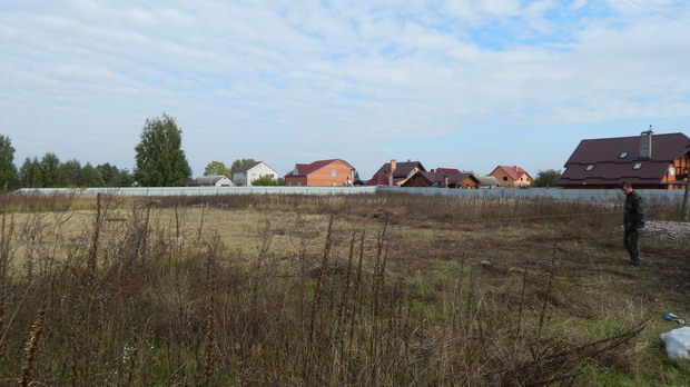

Я давно уже знал что участок буду искать по Житомирскому направлении, а точнее в Макарове. На поиски участка я потратил весь 2012 и пол года 2013 то цена кусалась то место не подходило то предложений не было. И вот в 2013 в июне месяце я нашел то, что искал, участок 15сот. в сел. Фасивочка что относиться к макаровской сел. совету. Тихий, довольно новый массив, 15мин. ходьбы до центральной улицы, неподалеку речка. Оформление документов затянулось на очень долгое время и было потрачено много сил и нервов. По этому не все успел то, что запланировал на 2013г, а точнее только залили фундамент под дом.

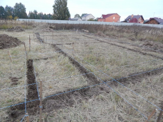

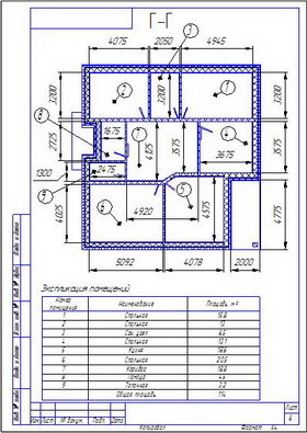

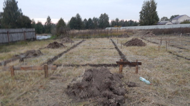

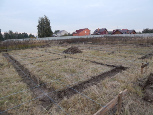

Вот примитивный план дома, и как я с братом делал разбивку под фундамент.

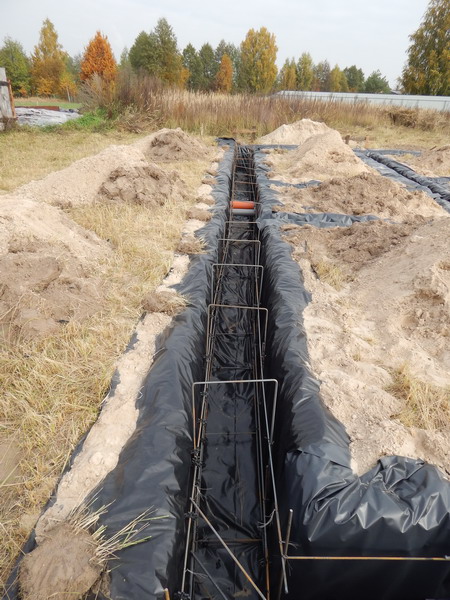

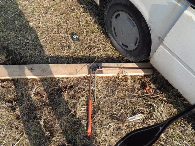

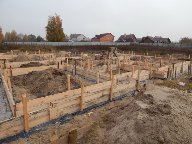

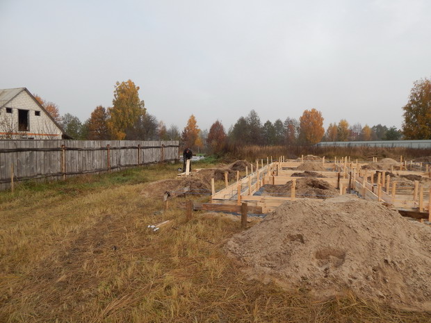

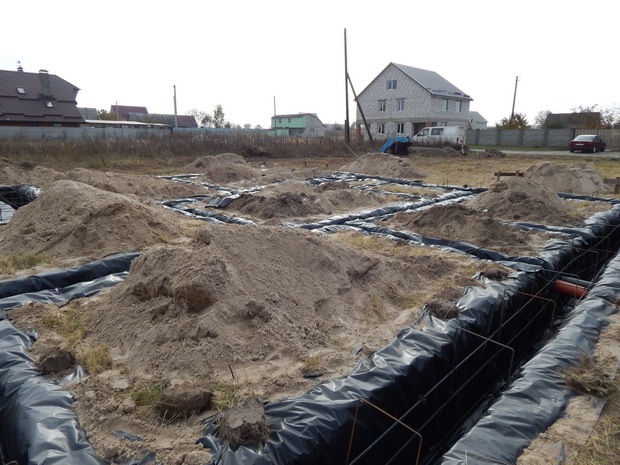

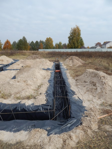

В октябре был взят отпуск на 14 дней и залит фундамент, большую часть времени заняла опалубка (обрезная доска 30). Было два предложения по бетону: Макаров (дороже бетон но дешевле доставка), Копылов "Ковальская" (дешевле бетон но дороже доставка), выбор был сделан в пользу Копылова. Заливали под вибратор (аренда), очень доволен (быстро, пунктуально, ответственно) На фото видна самодельная штукенция для гибки арматуры, очень нужная вещь.

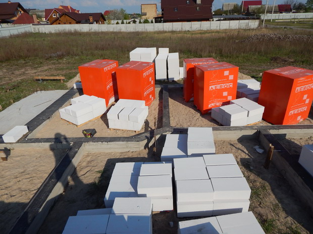

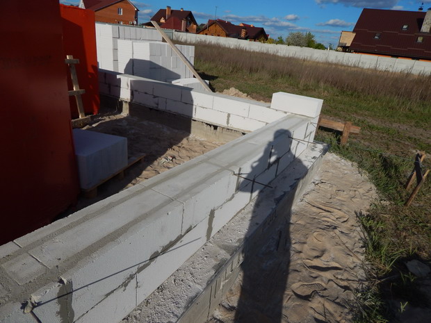

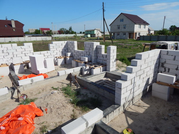

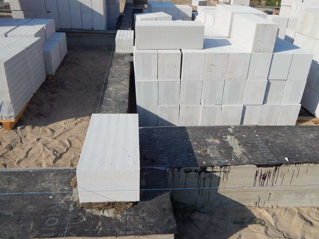

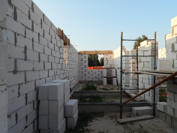

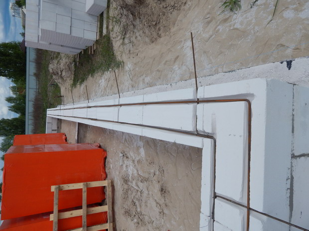

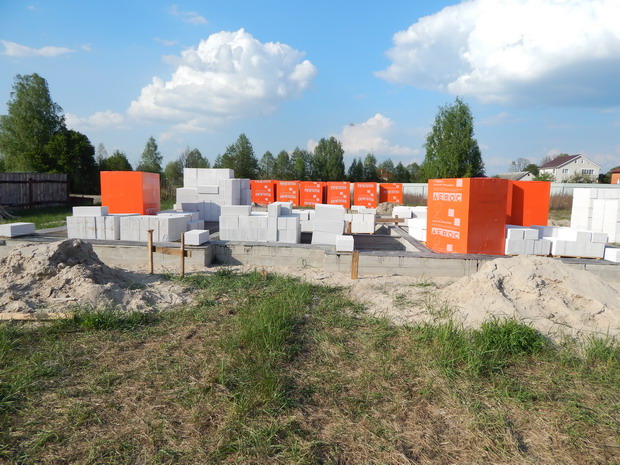

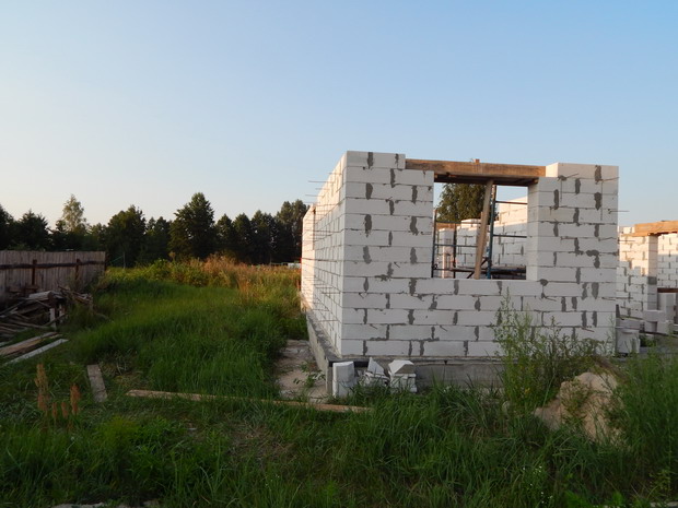

За зиму был закуплен газоблок аэрок 600х300х200 600х250х200 600х75х200 (большое спасибо "ГринБуд") + лес на крышу (предложили хорошую цену я не отказался). В 2014 начали выгонять стены, работа шла очень медленно поскольку кладку выполнял сам, а брат подсобник. Большую часть времени занимала армировка, каждый второй ряд в 2 нити арматуры + выпускал связи для кирпича.

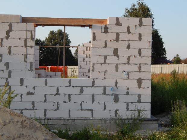

Было много обсуждений по этому поводу. Я сделал так. Аерок рекомендует каждый 3 ряд. Один прораб посоветовал каждый 2 ряд. я прислушался к его мнению. Много кто говорил что это вовсе глупости, можно просто сетку кладочную выпускать и ею и армировать. После штробления первого ряда в ручную я и сам хотел отказаться от этой затеи, но сосед провел экскурсию по своей стройке и показал трещины в стенах и у меня столько сил прибавилось, и стимул появился.

Перемычки над окнами выполнял так: уголок 50 (с наружной стороны) на него блок 75 + пенопласт 3см. армировка 4 нити арматуры 8 ну и бетон, опалубка с внутри и с низу. Опалубка под армопояс: блок 75 + пенопласт 3см. армировка 4 нити арматура 10, с внутри доска 30тка.

...сосед провел экскурсию по своей стройке и показал трещины в стенах...
Еще больше интересно :) какой фундамент у соседа? и из чего стены?
А то у меня арматура вообще каждый четвертый ряд :\"\":
Ссылка на комментарий
Поделиться на другие сайты
За фундамент не скажу, в фундаменте трещин нету. Стены ГБ 300, трещины под окнами (не большие).

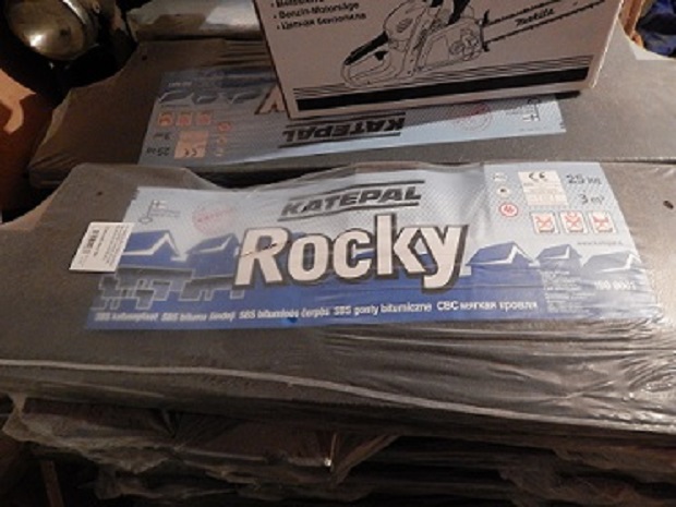

В 2014 году оплатил за кирпич рядовой (на простенки), закупил битумную черепицу, ОСБ 3 10мм. ну и лес на крышу.

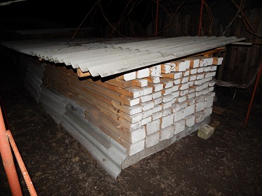

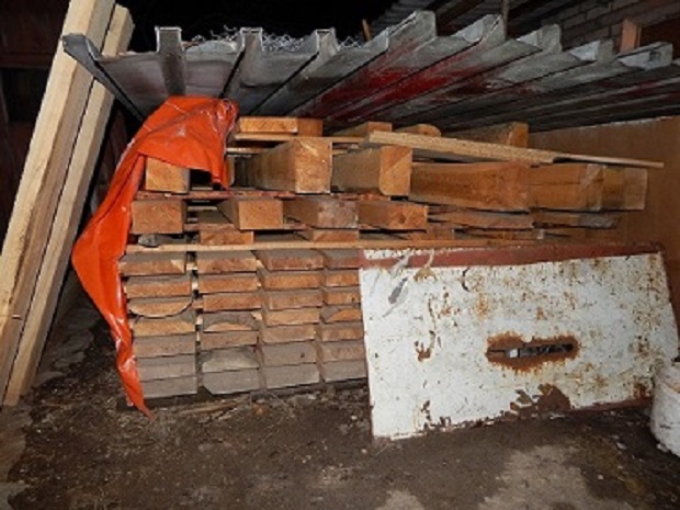

Если не секрет по чем брали ЛЕС и сколько ? И еще чем ето торцы промазаны! ?
Лес брал от 350 до 370 грн. за куб кругляка (зависело от диаметра). Доставка до пилорамы 150грн. + распил колоды 120 грн. куб. Со всеми затратами 520-550 грн. куб кругляка + осталась доска шалевка + обрезки на дрова. Первая ходка была 7куб. вторая 11куб. (это не точно, могу дома посмотреть). В одной стопке промазал торцы известью (мужик один посоветовал), а вот во второй стопке упустил этот момент о чем сейчас жалею. Лес был обработан антисептиком remmers (деньги на ветер)
