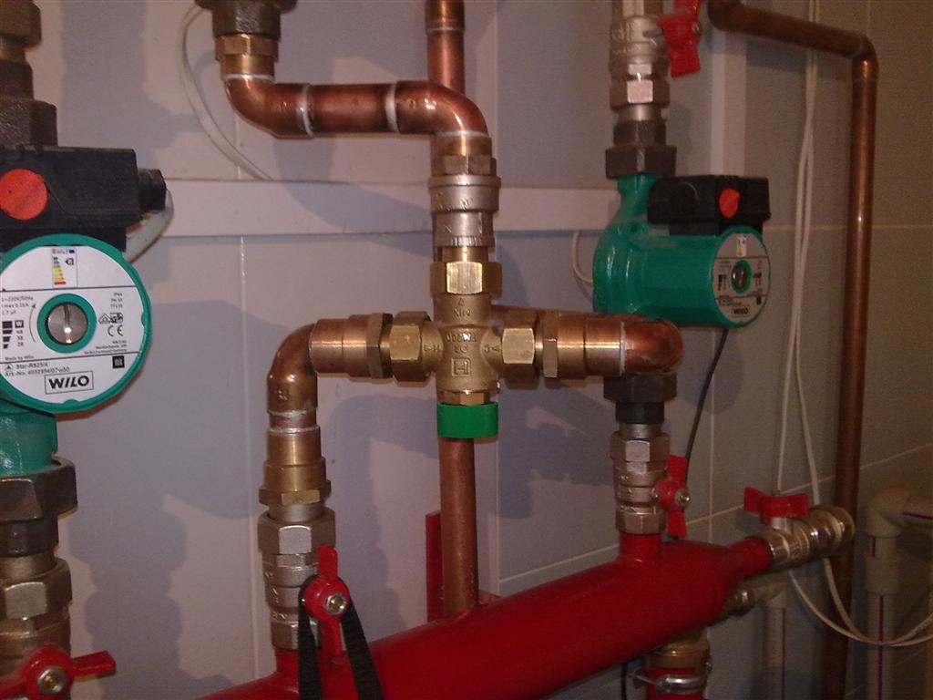

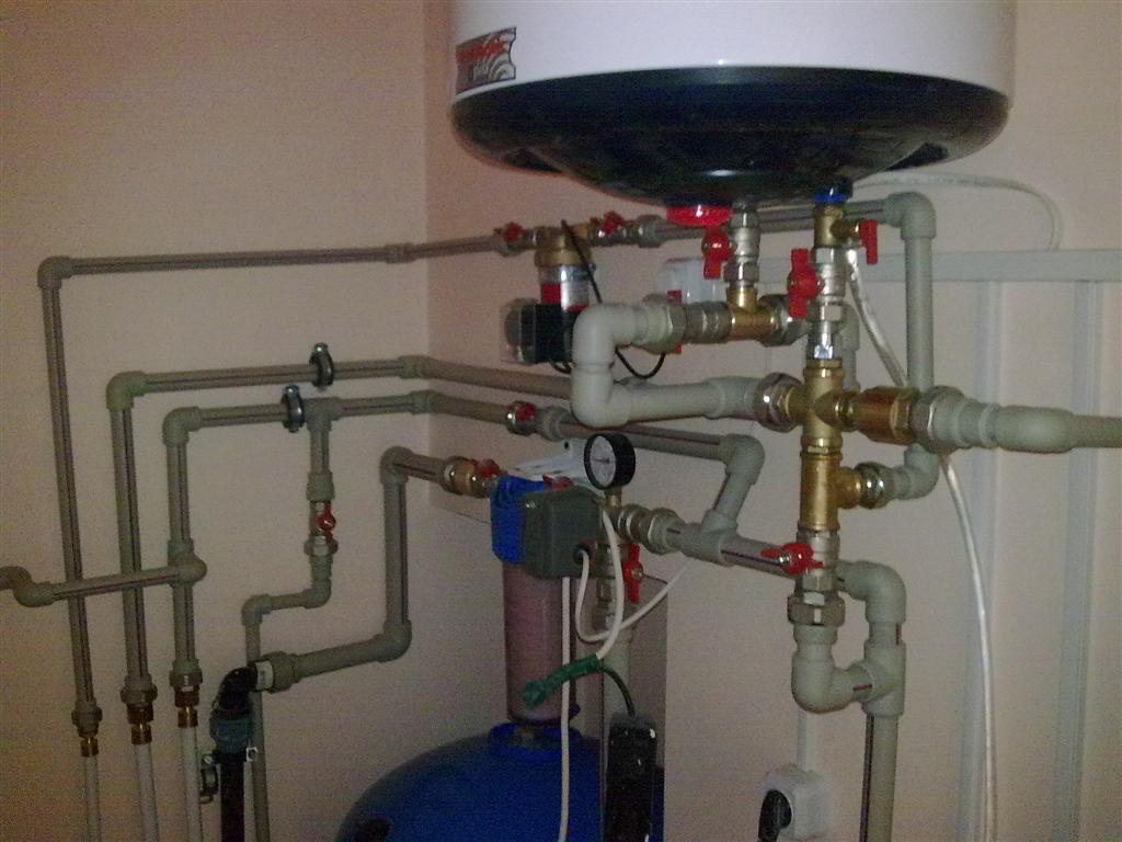

Фотка выше. Рециркуляция от двухконтурника через электро бойлер.
Ой-вей, зачем так все сложно? :) бойлер купи, насосец купи, краники -фиттинги купи, все собери, место займи - тю...
Человек из многих, сам выбрал такой вариант. ГВС, или котлом, или бойлером.
Можно вместе. И во всех случаях работает рециркуляция.
+1
также делал такую схему... но на выходе ставил термостат Хоневел, на нем выставлял температуру на выход, чтоб избежать ожегов от электро бойлера (бывают разные глюки).

Кроме бойлера, пожалуй, ничего.
Но, думаю, для организации рециркуляции как указано в рисунках выше, можно обойтись маленьким, 10-15 л подмоечным бойлером и там увязать всю схему.
