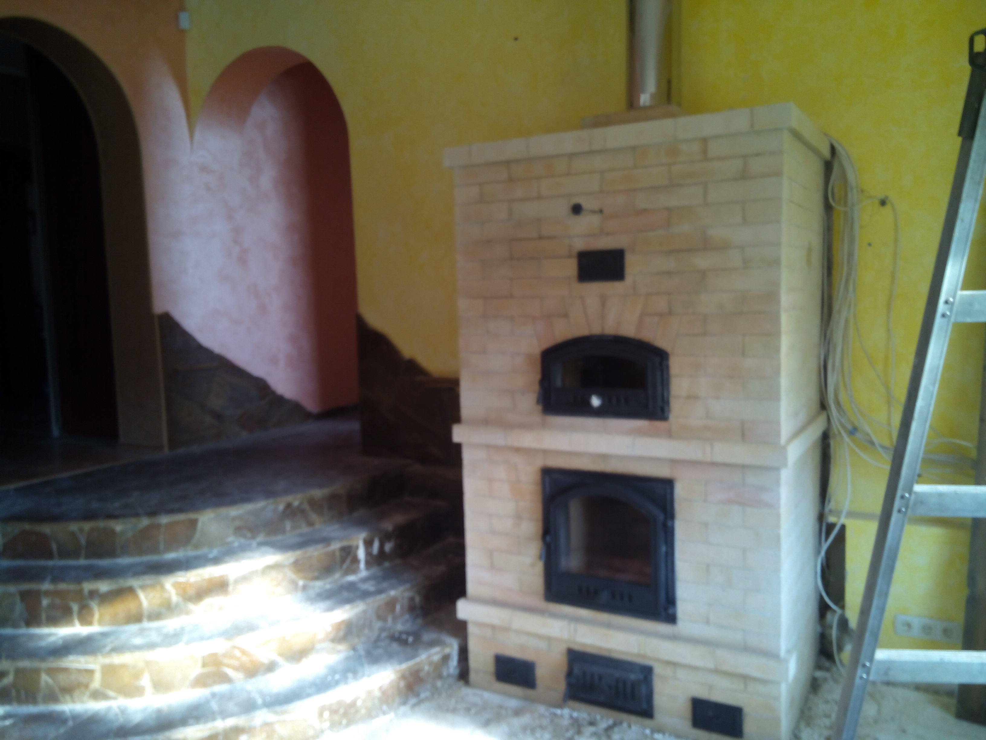

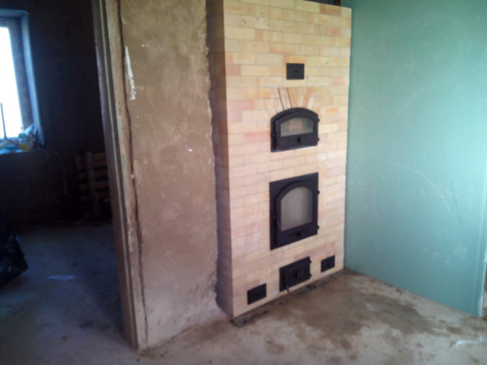

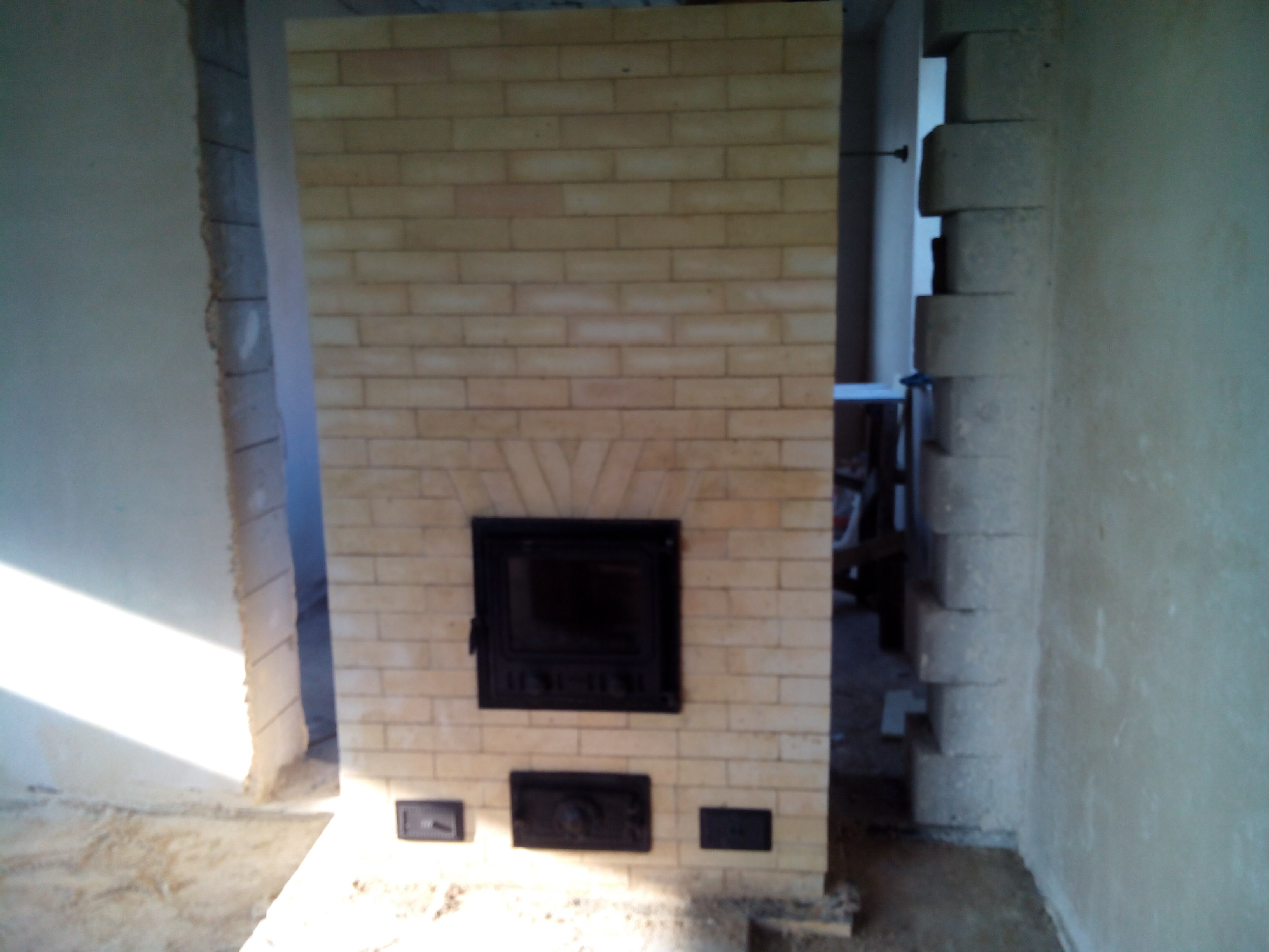

Чуть добавлю фоток кому интересно. Кому не интересно - извините, что занял Ваше время.
Зы. Завтра, надеюсь, проверка будет.
