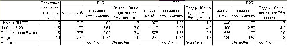

Добрый день,подскажите пожалуйста правильно ли я посчитал? У меня фундамент длинна 11,6м ширина 0,3м глубина 0,6м обьем 2,1м.куб для заливки фундамента рарка бетона м100 мне нужно 440кг цемента, 1,2т песка и 1,6т щебня я правильно подсчитал? Знатоки проверьте пожалуйста,на этот фундамент будет поставлена стена из шлакоблока в пол кирпича из 13 рядов,вес стены и перекрытия примерно 6т,грунт песок,так пойдет?
Моя табличка
я тута брал цифры.. не понял только как связать вязкость с этим всем...
Подбор состава бетонной смеси и расчет материалов на замес бетономешалки.doc
Вязкость, ... Вы имеете ввиду усадку конуса?
Если так, то я этот момент для себя решил след образом.
Если не лью Биветол - бетон П3-П4.
Плеснул Биветола - П7 :)
Можно изначально налить меньше воды и налить Биветола, воду добавлять по мере размешивания до достижения нужной консистенции.

Для рассчета закупки количества цемента, зная необходимую кубатуру, подскажите, сколько цемента ориентировочно есть в одном кубе бетона.

Если говорить о промышленном производстве товарного бетона, то на бетон марки М200 расход цемента около 240-280 кг ПЦ-400 на куб. В зависимости от применяемой хим добавки. Так же для информации щебень-1180 кг., песок-800 кг. вода- 130-180 л.(зависит так же от добавки и от от того как цемент "пьёт" воду
