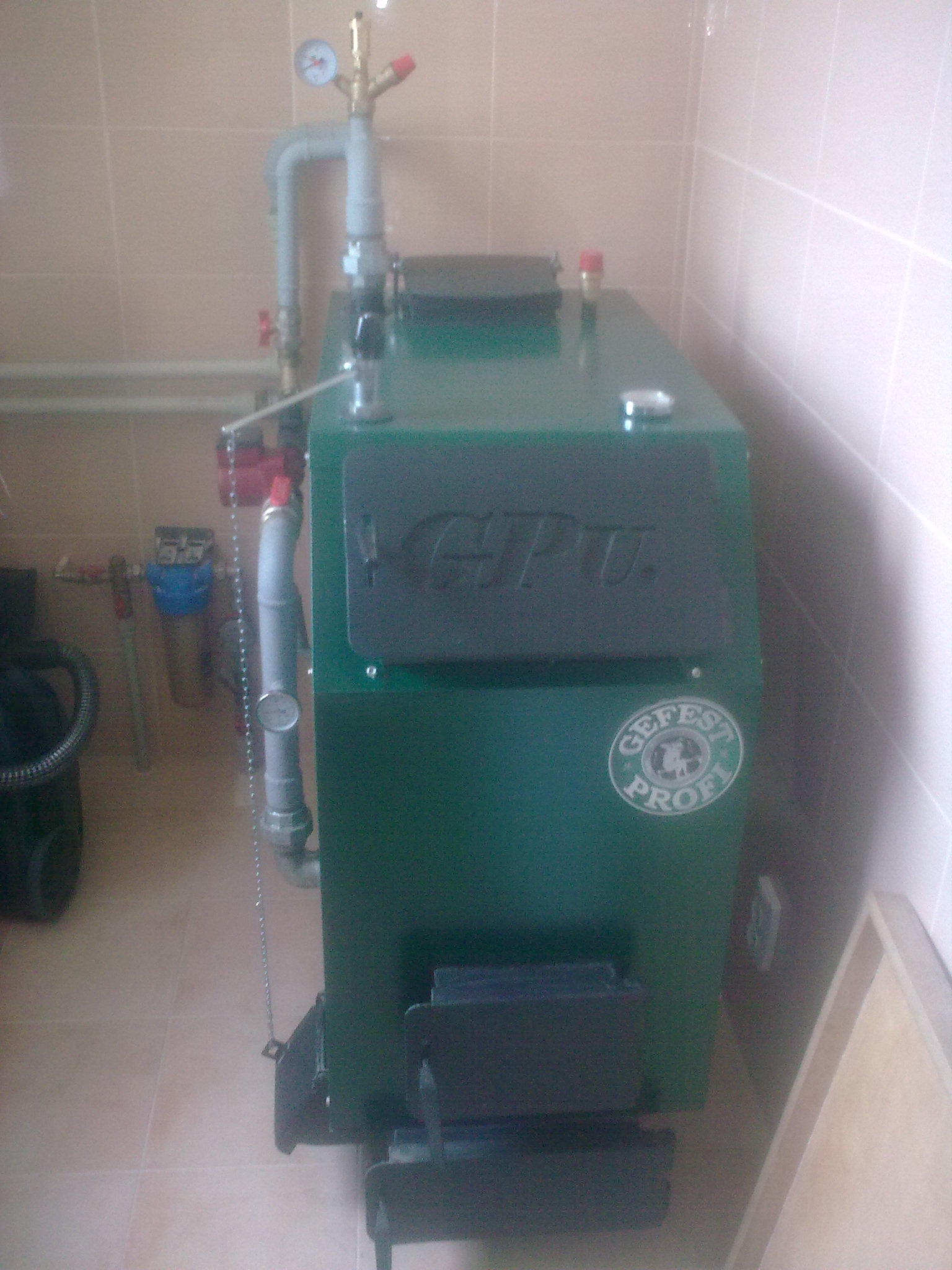

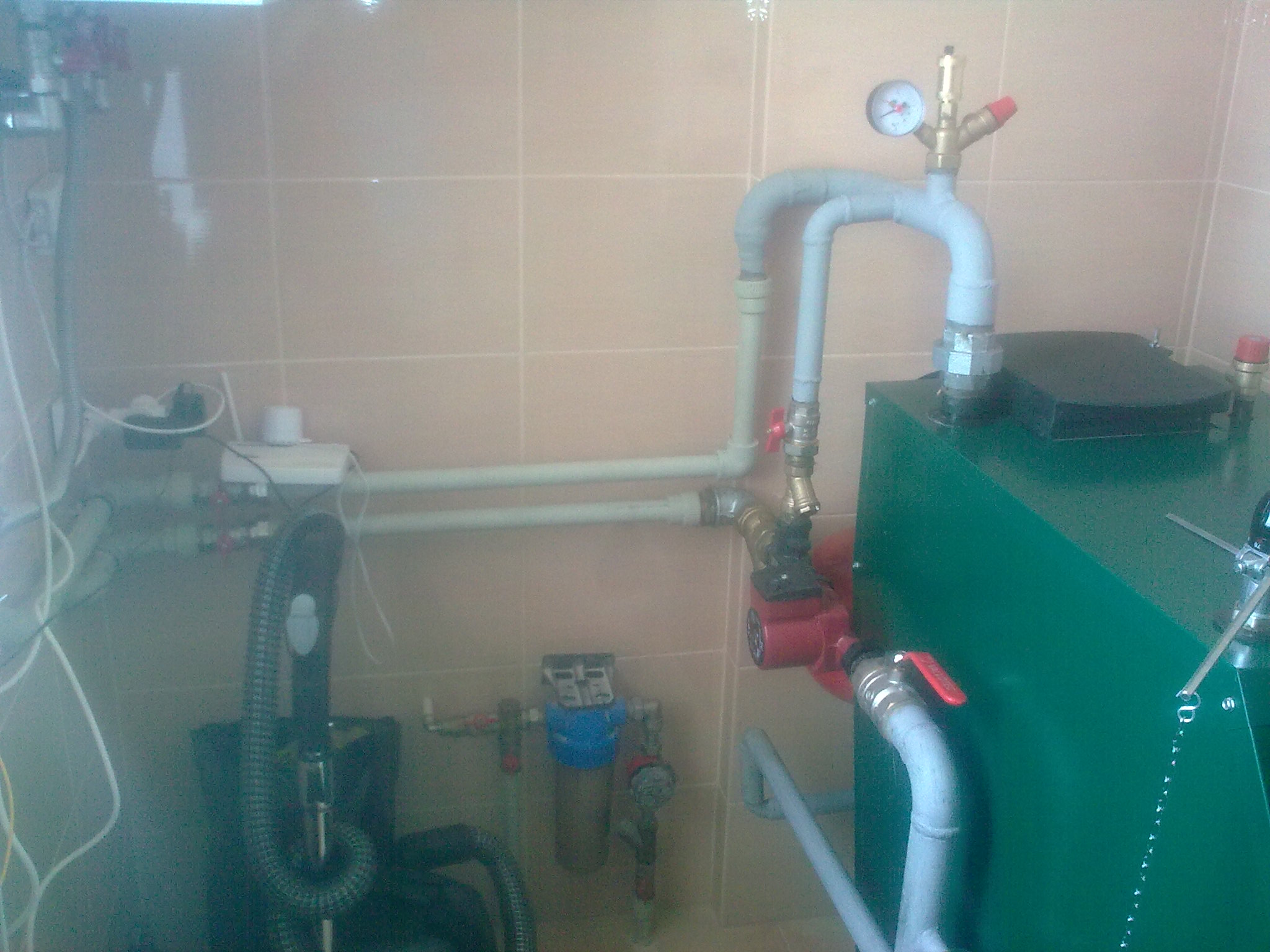

romaber Опубліковано: 9 жовтня 2015 Поділитись Опубліковано: 9 жовтня 2015 І так, у п'ятницю 02.10 мені запустили цей котел. До сьогоднішнього дня топив декілька разів. 1. Накласти багато дров і кинути туди сірника важкувато, особливо зважаючи на те, що я дрова ложив в перемішку з картоном. Як результат, відсутня нормальна тяга і повна котельня диму. 2. Накласти повний котел картону і кинути туди сірника - нераціонально. Прогріє дуже швидко, тяга класна, але температура відпрацьованих газів дуже велика. 3. Тирса. Це взагалі окрема історія. Горить повільно і підтримує тепло дуже гарно, але процес засипки специфічний, та й засипати повністю жар-вогонь не можна, пропаде нормальна тяга. 4. Повну топку не закладав - відсутність низьких температур. Тому говорити наскільки його вистачить зарано. 5. Взагалом, кинувши десяток полін і виставивши відповідну температуру, ніби, зі своєю задачею справляється. 6. Виходячи з пункту №5 температура відпрацьованих газів невелика. Інколи можна тримати руку на шибері. Тут цікаво, що з конденсатом в комені, поживем - побачим. P.S. Звичайно рано робити висновки, опалювальний сезон тільки розпочався. Та й до того я мав справи лише з котлом КЧМ. 1 Посилання на коментар Поділитися на інших сайтах More sharing options...

romaber Опубліковано: 11 січня 2016 Поділитись Опубліковано: 11 січня 2016 Здравствуйте! Ну как аппарат, какие достоинства и недостатки? Что можете сказать? Я еще не запустил свой) 1. 12 годин на одному завантаженні - це або міф, або я не так щось роблю. На дровах я свого легко можу протримати 8 годин. Можливо це на вугіллі 12 год. 2. Торфоберкет - цікава річ. Ось тут може і можна протримати довше, але є й недоліки. Коли згорає торфоберкет, то залишається багато золи. У вугільних польських, та й не тільки, котлах є або педаль, або ричаг для очистки колосників. В даного котла такого немає. Торфоберкет "зазолюється" і не віддає на водяні колосники достатньо тепла. Вихід один - за допомогою коцюби через зольник раз на 2-3 год. вручну прочищати колосники. Займає 1 хв. - ефект величезний. Але на ніч така річ не підходить. На ніч - суміш торфоберкету з дровати, але останнього не багато. 3. Смола і сажа - це невідємна річ. Купив і досипаю хімію - ефект помітний, навіть дуже. 4. Шкільний курс фізики ніхто не відміняв. :D Або високі температури і нижчий ККД + відсутність конденсату, або все навпаки. Хоч тут є цікавий момент. Конденсат починає утворюватись ще в котлі на задніх стінках і через задню кришку може підтікати. Тут же ви його і контролюєте (конденсат+процес горіння), звідси ж ви його і забираєте. Якщо почнете топити свого котла, то поставте під задню кришку ємність, нехай туди стікає, якщо утвориться. 5. "Прилади" для чистки котла - повний 3,14здець (вибачте за мій французький :D). Який каліка їх зробив? Дійдуть руки - зварю собі інші. 6. А так - може бути. Температуру тримає гарно і без автоматики (хоча планую поставити). Будинок опалюю фактично тільки ним. Газу майже не використовую. Дров іде відносно небагато. 3 Посилання на коментар Поділитися на інших сайтах More sharing options...
