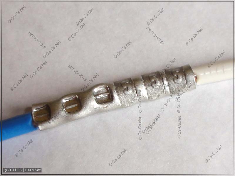

blacktigra Опубликовано 10 марта, 2015 Поделиться Опубликовано 10 марта, 2015 Кто-то делал такое? Нужно удлинить кабель АВВГ 4х35 на пару метров. Жила монолитная, круглая. Какому способу отдать предпочтение? Обжимные гильзы? не будет ли проблем со временем? Сварка? Для сварки нужна скрутка, а как скрутить такую жилу пока плохо представляю. Пайка? Может кто-то помочь в таком деле? Ссылка на комментарий Поделиться на другие сайты Больше кнопок...
koss.km Опубликовано 10 марта, 2015 Поделиться Опубликовано 10 марта, 2015 Соединительная муфта+гильзы(обжимные или с срывными болтами) вам помогут, проблем быть не должно если качественно выполнить работу) 1 Ссылка на комментарий Поделиться на другие сайты Больше кнопок...
karapuz74 Опубликовано 10 марта, 2015 Поделиться Опубликовано 10 марта, 2015 Обжимные гильзы? не будет ли проблем со временем? Нет, не будет. Самый лучший вариант 1 Ссылка на комментарий Поделиться на другие сайты Больше кнопок...
blacktigra Опубликовано 10 марта, 2015 Автор Поделиться Опубликовано 10 марта, 2015 А кто-то знает где можно разжиться в аренду обжимным инструментом для таких сечений? Добавлено через 12 минут Соединительная муфта+гильзы(обжимные или с срывными болтами) вам помогут, проблем быть не должно если качественно выполнить работу) А из вашего ассортимента что-то подскажете? Ссылка на комментарий Поделиться на другие сайты Больше кнопок...
karapuz74 Опубликовано 10 марта, 2015 Поделиться Опубликовано 10 марта, 2015 аренду обжимным инструментом Зайдите на любой рынок, торгующий электрохозяйством. Там всегда есть такие вещи в прокат. Залог оставляете и пользуйтесь на здоровье. Там на месте и гильзы купить можно, и термоусадку, и муфты. Даже научать клещами пользоваться! 1 Ссылка на комментарий Поделиться на другие сайты Больше кнопок...
koss.km Опубликовано 10 марта, 2015 Поделиться Опубликовано 10 марта, 2015 А из вашего ассортимента что-то подскажете? З'єднувальна кабельна муфта для пластмасових кабелів до 1 кВ без броні без з'єднувачів Sicame J4TH 35-70 (4ПСТп-1 35-70) З'єднувальні гільзи зі зривними головками для мідних та алюмінієвих кабелів перерізом 10 - 70 мм2 - хоч ціна тут зовсім не гуманна, пропоную розглянути, як варіант, гільзи під опрессовку ГА35 укр. виробництва. Ціну скину завтра особистим повідомленням! а також раджу ознайомитись з холодноусаджувальною кабельною перчаткою без трубок термоусаджувальних або з ними E5TF2535 Ссылка на комментарий Поделиться на другие сайты Больше кнопок...
