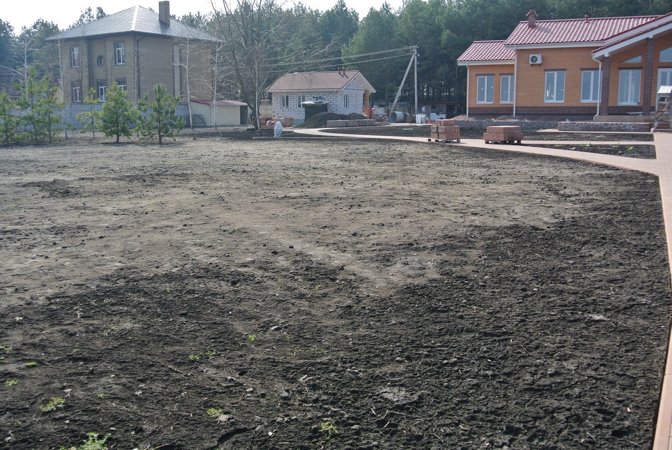

Рыжая Рыжая Опубликовано 15 марта, 2015 Поделиться Опубликовано 15 марта, 2015 Пришло время облагородить участок. Дом основной и гостевой на 15 сотках построили. Деревья посадили. Надоело деревья и маленький огородик с клумбой поливать из шланга. Как представлю, что и траву(которую мы еще не посеяли и землю не завозили), придется из шланга поливать, так плохо становится. Исходные данные. 1. Участок 15 соток. Находится по Житомирской трассе с. Петрушки. 2. Скважина 38 метров. Правда, что-то в прошлом году мужу показалось, что вода в скважине кончается быстро. Надо проверить. Хотелось бы сделать автополив по незаоблачной цене с последующим обслуживанием. Спасибо заранее всем откликнувшимся. Ссылка на комментарий Поделиться на другие сайты Больше кнопок...

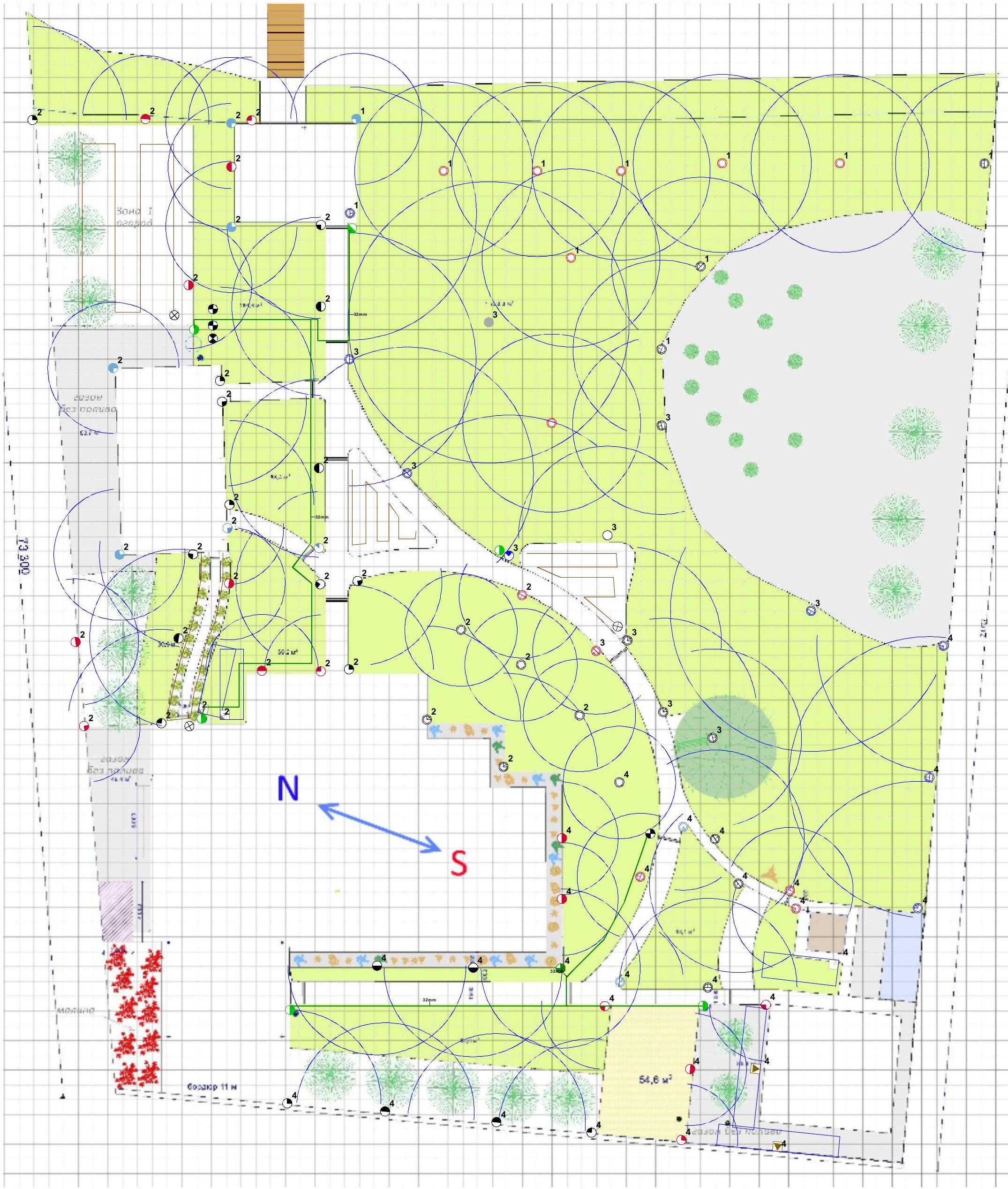

Зигзаг Удачи Опубликовано 20 марта, 2015 Поделиться Опубликовано 20 марта, 2015 Дабы не плодить новых тем спрошу тут. Было "час та натхнення" - сделал в Pro Contactor Studio схему автоматического полива. Точно знаю что что-то сделал неправильно :D А вот что именно - еще не осознал. Товарищи специалисты - подскажите что я упустил? Ссылка на комментарий Поделиться на другие сайты Больше кнопок...

megapolis Опубликовано 20 марта, 2015 Поделиться Опубликовано 20 марта, 2015 Дабы не плодить новых тем спрошу тут. Было "час та натхнення" - сделал в Pro Contactor Studio схему автоматического полива. Точно знаю что что-то сделал неправильно :D А вот что именно - еще не осознал. Товарищи специалисты - подскажите что я упустил? вкратце, у Вас получилось перекрытие форсунок (в порядке убывания): двойное, тройное, одинарное, нулевое и четверное. А теперь представим, что в одной зоне работает весь этот "винегрет" форсунок. Вы получаете на выходе: одна часть газона получила необходимую влагу, вторую часть газона - переувлажнили, третью - не долили, а четвертая осталась - сухая. 2 Ссылка на комментарий Поделиться на другие сайты Больше кнопок...
Зигзаг Удачи Опубликовано 21 марта, 2015 Поделиться Опубликовано 21 марта, 2015 вкратце, у Вас получилось перекрытие форсунок (в порядке убывания): двойное, тройное, одинарное, нулевое и четверное. А теперь представим, что в одной зоне работает весь этот "винегрет" форсунок. Вы получаете на выходе: одна часть газона получила необходимую влагу, вторую часть газона - переувлажнили, третью - не долили, а четвертая осталась - сухая. Да я сегодня тоже обратил на это внимание. Сейчас сижу переделываю. Вопрос по ходу - что лучше ставить в углах MP Corner или обычные MP 1000 90? Ссылка на комментарий Поделиться на другие сайты Больше кнопок...

megapolis Опубликовано 23 марта, 2015 Поделиться Опубликовано 23 марта, 2015 Труба 32мм стоит 8грн за метр - вчера на юности купил. Хотя у каждого свое понятие дорого-дешево. Это стоимость технической трубы? Производитель, ПЭ, SDR? Добавлено через 10 минут Да я сегодня тоже обратил на это внимание. Сейчас сижу переделываю. Вопрос по ходу - что лучше ставить в углах MP Corner или обычные MP 1000 90? Все определяется исходя из опыта. Однозначного ответа нет. п.1 Если в угол попадает три форсунки MP 1000. п.2 п.1+солнце MP Corner п.3 п.1+тень - ??? .... п.n если только одна форсунка + солнце = газон выгорит через 10-12 дней (такой угол есть смысл сделать клумбой под капельный полив) Ссылка на комментарий Поделиться на другие сайты Больше кнопок...

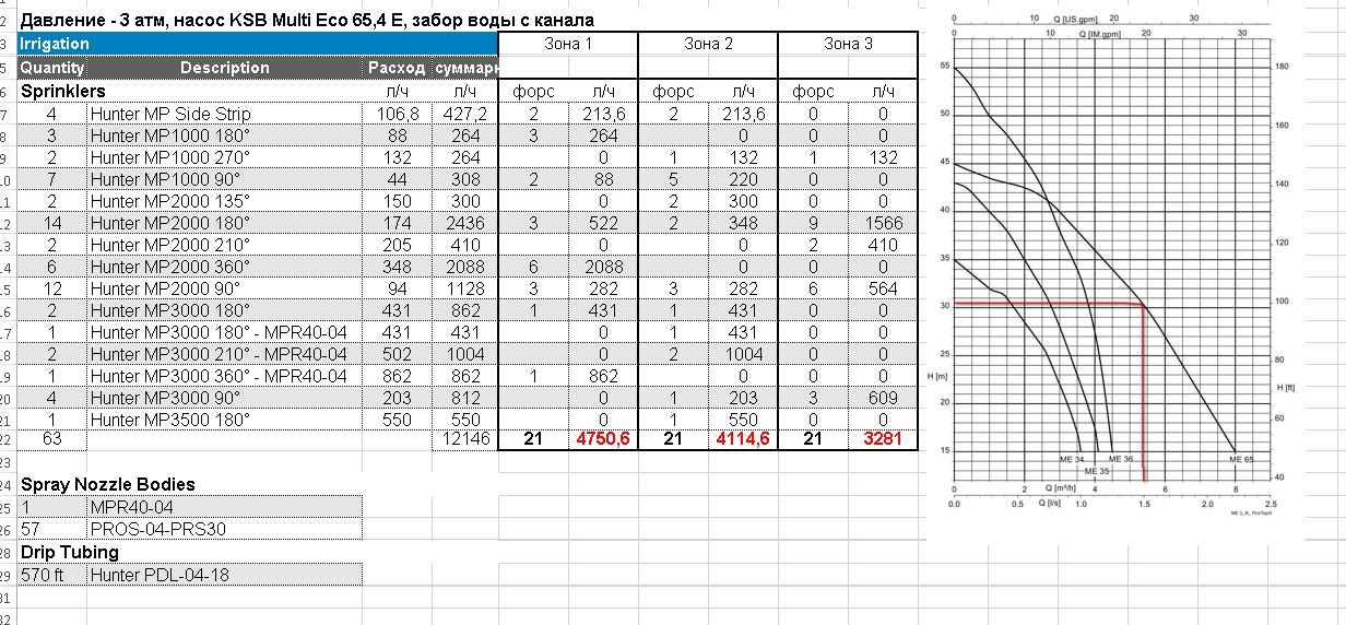

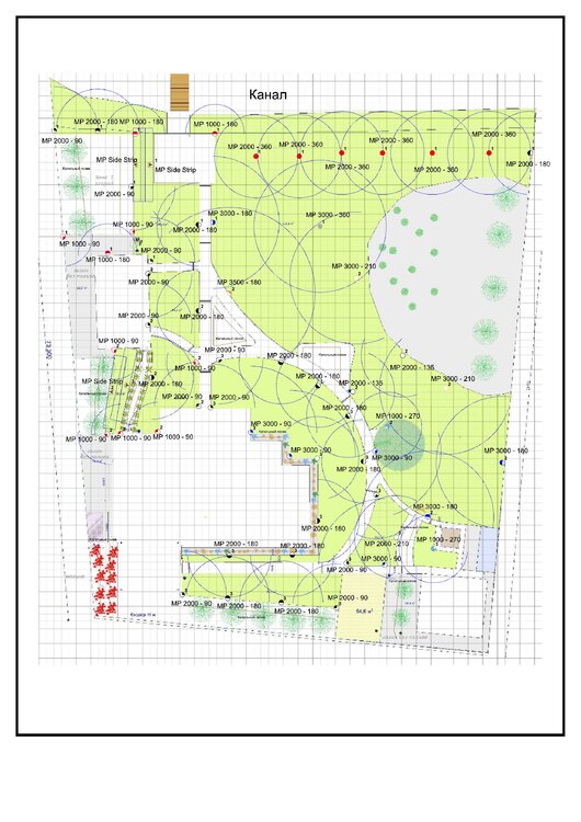

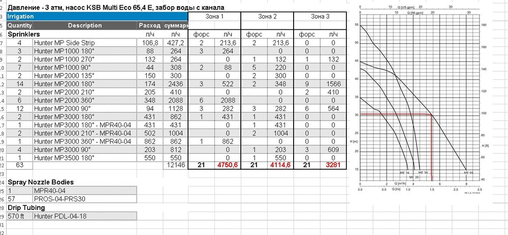

Зигзаг Удачи Опубликовано 24 марта, 2015 Поделиться Опубликовано 24 марта, 2015 Итерация номер два Обнаружил несколько моментов: 1. Для возможности пользоваться водой в любой момент придется тянуть центральную магистраль ко всем возможным точкам водоразбора и постоянно держать ее под давлением 2. В задумчивости хватит ли мне производительности насоса при теоретическом разборе воды каждой группой в 15 gpm. 3. Надо как-то продумать вопрос очистки воды при заборе с канала. Летом там может быть вода мутноватой. 4. Не до конца понял как подключается сам корпус форсунки к магистрали. Не нашел в каталоге Хантера гибких соединителей корпусов форсунок к магистрали. Никому никакого обучающего видео на эту тему не попадалось? 5. Нужно ли брать дорогие корпуса с клапанами и регуляторами давления или можно обойтись самыми дешевыми типа PROS-02? Ссылка на комментарий Поделиться на другие сайты Больше кнопок...
gobiosoma Опубликовано 24 марта, 2015 Поделиться Опубликовано 24 марта, 2015 Как по мне ( я еще не совсем спец) то все равно есть зоны где плохое перекрытие или не до конца перекрываю друг друга.Есть участки где круговые оставляют клочки участка вообще не политыми . Володя Megapolis если есть возможность пусть пару образцов проектов выложит правильных фото 1 Ссылка на комментарий Поделиться на другие сайты Больше кнопок...
Зигзаг Удачи Опубликовано 24 марта, 2015 Поделиться Опубликовано 24 марта, 2015 Как по мне ( я еще не совсем спец) то все равно есть зоны где плохое перекрытие или не до конца перекрываю друг друга.Есть участки где круговые оставляют клочки участка вообще не политыми . Володя Megapolis если есть возможность пусть пару образцов проектов выложит правильных фото Это имеется в виду в верхней части чертежа? Это сделано специально, потому что там достаточно значительный уклон берега к воде и радиус распыления форсунок будет больше, да и та часть газона будет и так достаточно увлажнена от канала. Или имелось в виду что-то другое? Ссылка на комментарий Поделиться на другие сайты Больше кнопок...
