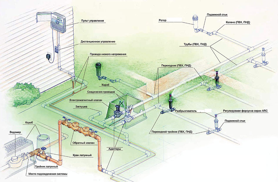

4. Не до конца понял как подключается сам корпус форсунки к магистрали. Не нашел в каталоге Хантера гибких соединителей корпусов форсунок к магистрали. Никому никакого обучающего видео на эту тему не попадалось? :beer:
5. Нужно ли брать дорогие корпуса с клапанами и регуляторами давления или можно обойтись самыми дешевыми типа PROS-02?
4. Есть два варианта -1 и -2 (ссылка на изображение устарела)
5. PROS-02 - нормальные. Самые дешевые PS Ultra.
Я пользуюсь первым вариантом седловый отвод на трубу 32 и в нее вкручиваю коленку хантеровскую потом в дождеватель пользуюсь только Pros -04 вкручиваю другую коленку и сееденяю все украинской трубой 16 мм вторичка и держит не хуже фирменной.

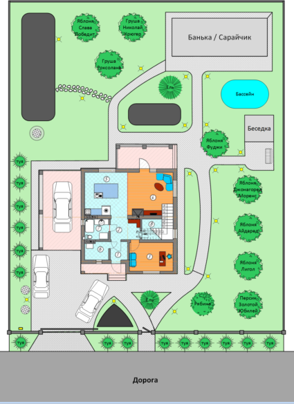

Итерация номер два :)
Обнаружил несколько моментов:
1. Для возможности пользоваться водой в любой момент придется тянуть центральную магистраль ко всем возможным точкам водоразбора и постоянно держать ее под давлением :(
2. В задумчивости хватит ли мне производительности насоса при теоретическом разборе воды каждой группой в 15 gpm.
3. Надо как-то продумать вопрос очистки воды при заборе с канала. Летом там может быть вода мутноватой.
Я правильно понял что на краях стоят HSBE 050?
Которые просто вкручиваются в форсунку и в фитинг типа virasan.com.ua/index.php/890/92/truby-pe-i-fitingi-unidelta/troojnik-zazhimnoj-perekhodnoj-40-32-40-unidelta-detail ?
Кстати, по второму варианту вообще непонятно как такой загогулиной можно подключиться :(

Вам совет, сделайте полноценный проект полива.

1. Я правильно понял что на краях стоят HSBE 050?
2. Которые просто вкручиваются в форсунку и в фитинг типа virasan.com.ua/index.php/890/92/truby-pe-i-fitingi-unidelta/troojnik-zazhimnoj-perekhodnoj-40-32-40-unidelta-detail ?
3. Кстати, по второму варианту вообще непонятно как такой загогулиной можно подключиться :(
1. да
2. (ссылка устарела)
3. ???
вы бы могли сделать проект автополива газона?
такого
Да я же только за!
Только моя попытка заказать проект в конце прошлого лета - www.stroimdom.com.ua/forum/showthread.php?t=160204 ни к чему не привела.
Ото всех я получил в лучшем случае такой чертеж как сейчас сам сделал и сметы.
Очень удобная загогулина), кто в руках вертел поддержит! Правда денег стоит. Инструкция
