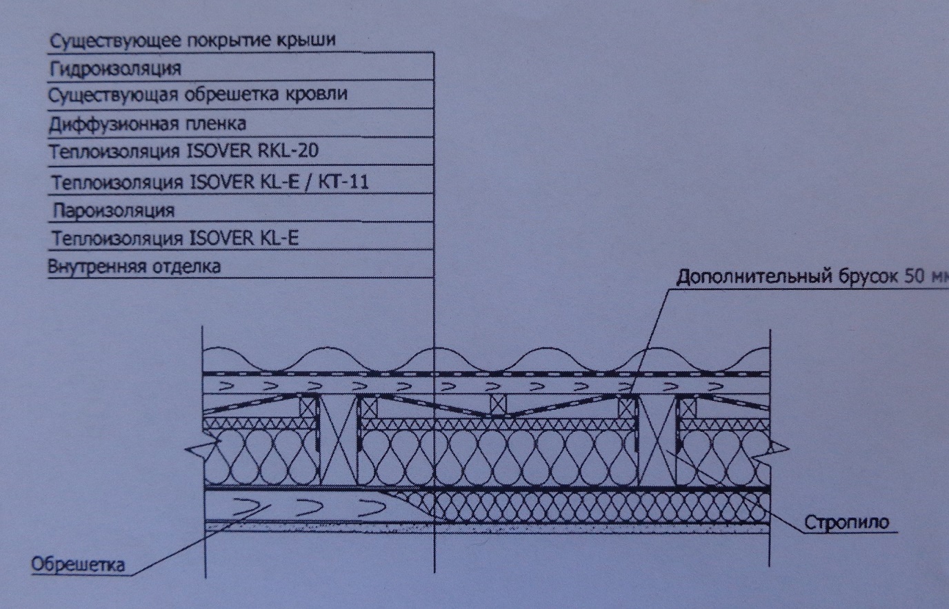

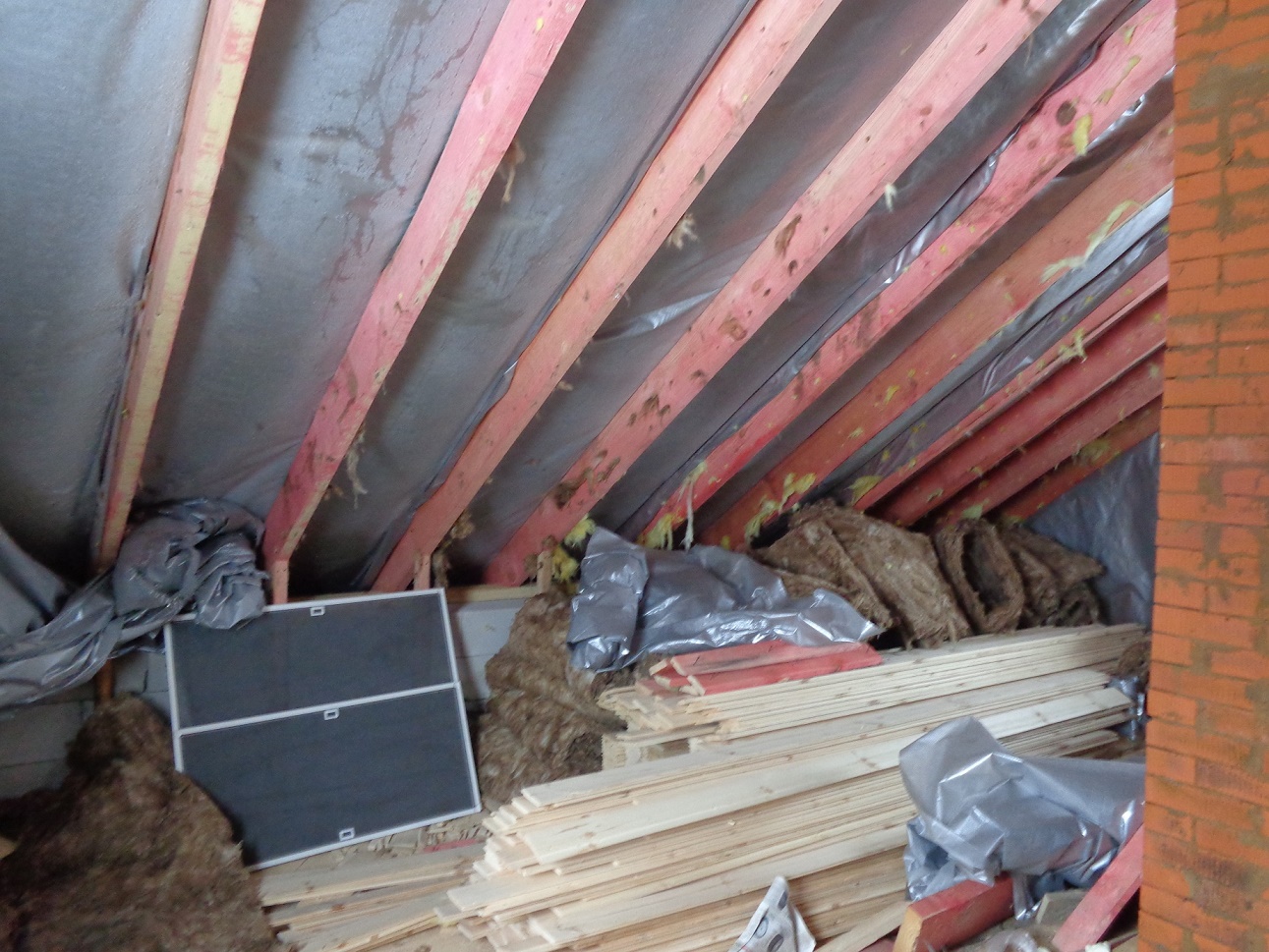

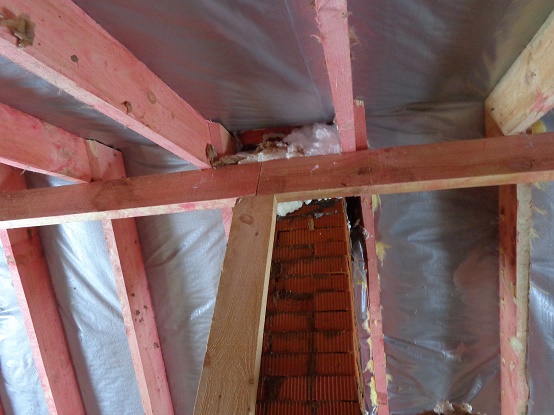

Nins Опубликовано 15 марта, 2015 Поделиться Опубликовано 15 марта, 2015 Здравствуйте! Прошу Вас о помощи в непростой ситуации. Строители сделали нам неправильный пирог в скатной кровле из профнастила. Пирог следующий: -профнастил -обрешетка -контробрешетка -гидроПАРОИЗОЛЯЦИЯ Наноизол Д -стропила 200 мм -рулонный утеплитель 200 мм(малой плотности 11 кг/м3)- отсутствует зазор меж неправильной пленкой и утеплителем -гидроПАРОИЗОЛЯЦИЯ Наноизол Д, причем не проклеены стыки, были дырки в пленке. -обрешетка -вагонка Я им объяснила их ошибку, к сожалению, когда уже было поздно и пленки лежали там где не должны лежать. Они согласились, что они неправильно постелили пленки. (еще бы, у нас насквозь промок утеплитель, литрами вода полилась, после этого строители проделали все по такой же схеме и конечно же утеплитель промок ОПЯТЬ! Сперва сказали, что пленки просто бракованные попались...но потом я выяснила и им рассказали, почему произошла такая ситуация...) Согласились исправить ошибку но категорически отказались снимать кровлю! Предлагают нам такую схему: 1)Кровлю не снимать, гидроПароизоляцию оставить там где она лежит (кстати, она постелена вертикально и края ее выведены как-то странно, часть туда где свес крыши, часть заправлено за лобовую доску). 2)на стропилах набить рейки, что бы был дополнительный вент зазар и постелить на эти рейки мембрану паропроницаемую (Изоспан АМ), то есть между гидропароизоляцией и мембраной будет продух примерно 5 см. 3)продлить стропила на 5 см и постелить 200 мм опять этого рулонного утеплителя малой плотности (никак не признают, что он не годится для скатной кровли) 4)постелить гидропароизоляцию изоспан -С 5)внутренняя обрешетка- маяки- вагонка Можно ли применить такую схему, какие в ней есть недостатки, как будет дело обстоять с вентиляцией- как ее обеспечить? Может есть замечания и дополнения или единственный вариант снимать кровлю? Есть еще одна идея, как все переделать не снимая кровли: - гидроПароизоляцию рядом со стропилами обрезаем и герметично и тщательно соединяем с мембарной, прибваем реечкрй к стропилкам. дальше все как в нормальном пироге. -утеплитель впритык к пленке- пароизоляция-рейки-вагонка. Можно так будет соединить? Прилагаю схемы: вариант наших строителей и вариант с проклеиванием мембраы к гидропароизоляции Буду очень-очень благодарна за подсказки ибо я не специалист в строительстве, но хочется что-бы кровля больше не протекала, по этому спрашиваю совета у ВАС!!! Ссылка на комментарий Поделиться на другие сайты Больше кнопок...
DEN24 Опубликовано 15 марта, 2015 Поделиться Опубликовано 15 марта, 2015 Здравствуйте! Прошу Вас о помощи в непростой ситуации. Строители сделали нам неправильный пирог в скатной кровле из профнастила. Пирог следующий: -профнастил -обрешетка -контробрешетка -гидроПАРОИЗОЛЯЦИЯ Наноизол Д -стропила 200 мм -рулонный утеплитель 200 мм(малой плотности 11 кг/м3)- отсутствует зазор меж неправильной пленкой и утеплителем -гидроПАРОИЗОЛЯЦИЯ Наноизол Д, причем не проклеены стыки, были дырки в пленке. -обрешетка -вагонка Я им объяснила их ошибку, к сожалению, когда уже было поздно и пленки лежали там где не должны лежать. Они согласились, что они неправильно постелили пленки. (еще бы, у нас насквозь промок утеплитель, литрами вода полилась, после этого строители проделали все по такой же схеме и конечно же утеплитель промок ОПЯТЬ! Сперва сказали, что пленки просто бракованные попались...но потом я выяснила и им рассказали, почему произошла такая ситуация...) Согласились исправить ошибку но категорически отказались снимать кровлю! Предлагают нам такую схему: 1)Кровлю не снимать, гидроПароизоляцию оставить там где она лежит (кстати, она постелена вертикально и края ее выведены как-то странно, часть туда где свес крыши, часть заправлено за лобовую доску). 2)на стропилах набить рейки, что бы был дополнительный вент зазар и постелить на эти рейки мембрану паропроницаемую (Изоспан АМ), то есть между гидропароизоляцией и мембраной будет продух примерно 5 см. 3)продлить стропила на 5 см и постелить 200 мм опять этого рулонного утеплителя малой плотности (никак не признают, что он не годится для скатной кровли) 4)постелить гидропароизоляцию изоспан -С 5)внутренняя обрешетка- маяки- вагонка Можно ли применить такую схему, какие в ней есть недостатки, как будет дело обстоять с вентиляцией- как ее обеспечить? Может есть замечания и дополнения или единственный вариант снимать кровлю? Есть еще одна идея, как все переделать не снимая кровли: - гидроПароизоляцию рядом со стропилами обрезаем и герметично и тщательно соединяем с мембарной, прибваем реечкрй к стропилкам. дальше все как в нормальном пироге. -утеплитель впритык к пленке- пароизоляция-рейки-вагонка. Можно так будет соединить? Прилагаю схемы: вариант наших строителей и вариант с проклеиванием мембраы к гидропароизоляции Буду очень-очень благодарна за подсказки ибо я не специалист в строительстве, но хочется что-бы кровля больше не протекала, по этому спрашиваю совета у ВАС!!! С учетом того КАК, КУДА и КАКУЮ постелили пленку ваши будивельники, уже можно начинать переживать за кровлю... И после того как они признали свою вину еще диктуют свои условия... Странно все это... Все что предлагается считается полумерами и гарантии нормальной эксплуатации кровли при данном абгрейде ни кто не даст, даже сделанной профи... а тут((( Хотите 100% хорошо - перестелить. 1 Ссылка на комментарий Поделиться на другие сайты Больше кнопок...

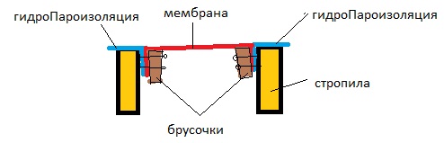

Nins Опубликовано 16 марта, 2015 Автор Поделиться Опубликовано 16 марта, 2015 (изменено) Все что предлагается считается полумерами Да, я с вами согласна, что эти способы не дают уверенности, что кровля в случае их применения будет долговечной. А какие у этих способов можно выделить минусы? Может быть если я поподробнее строителям расскажу, что конкретно не так, они все же согласятся в полной мере исправить свою ошибку и разберут кровлю?! Изменено 16 марта, 2015 пользователем Nins Ссылка на комментарий Поделиться на другие сайты Больше кнопок...

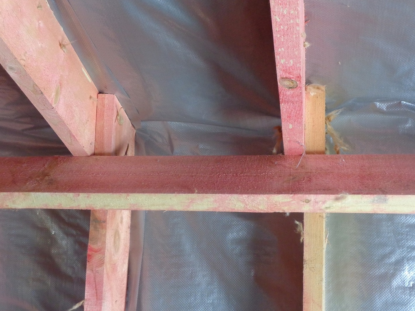

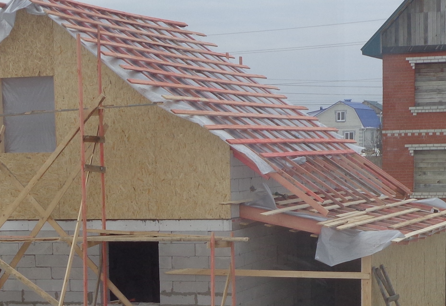

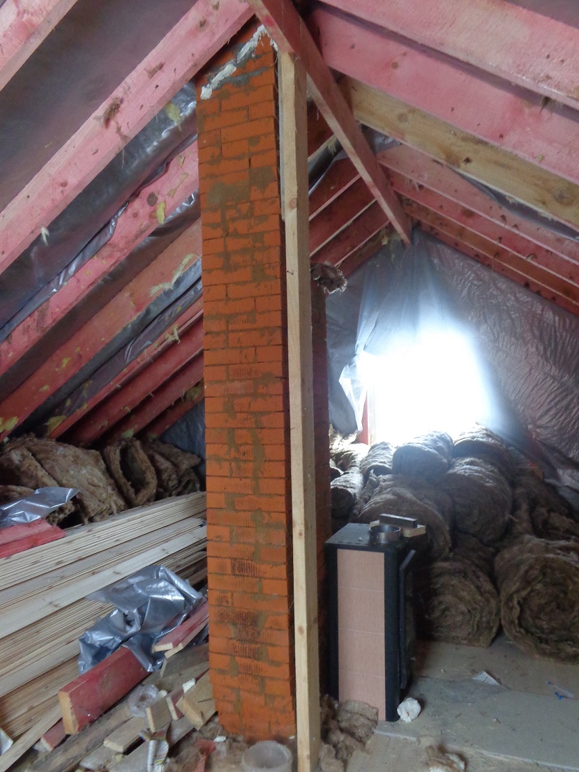

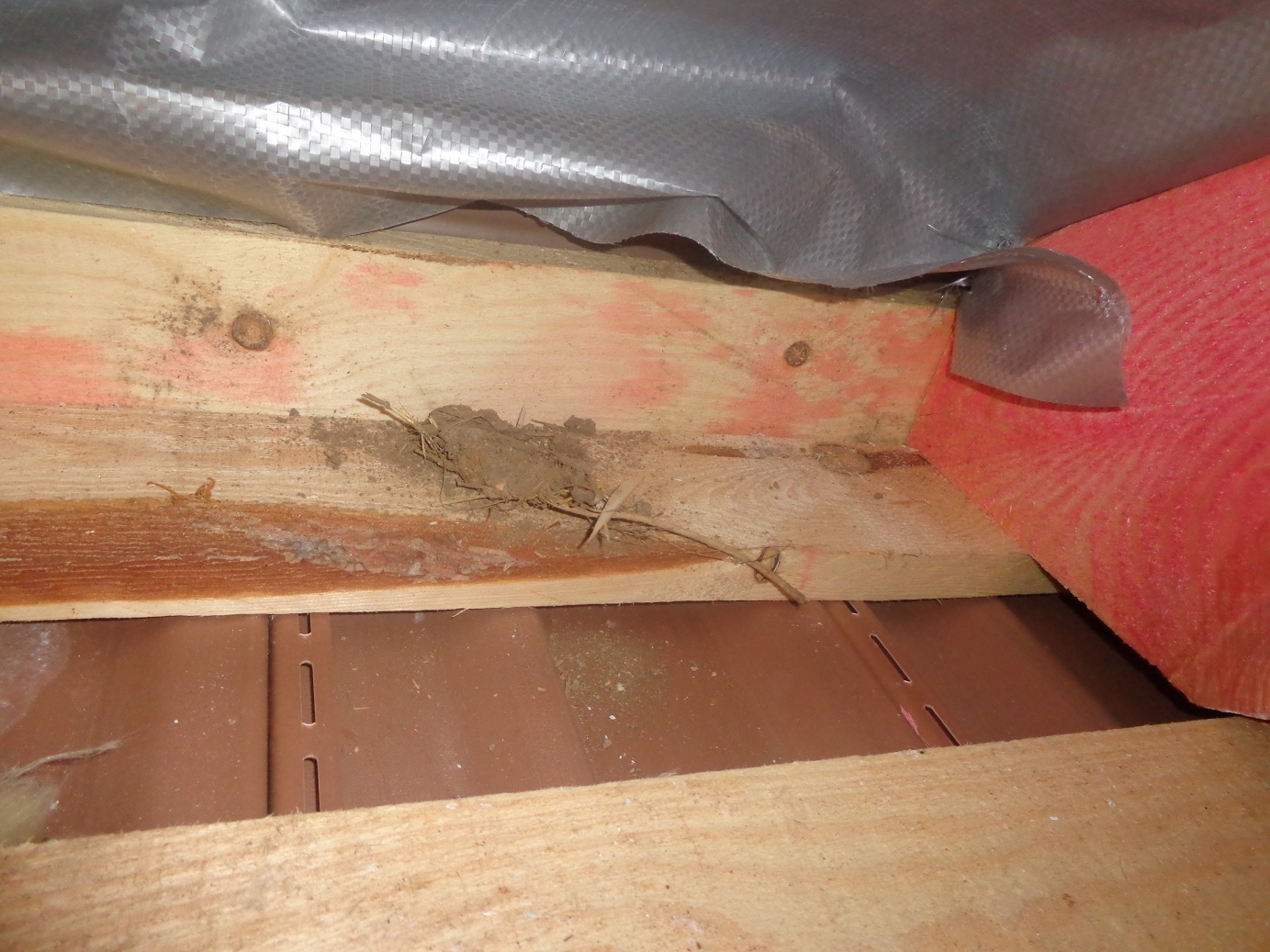

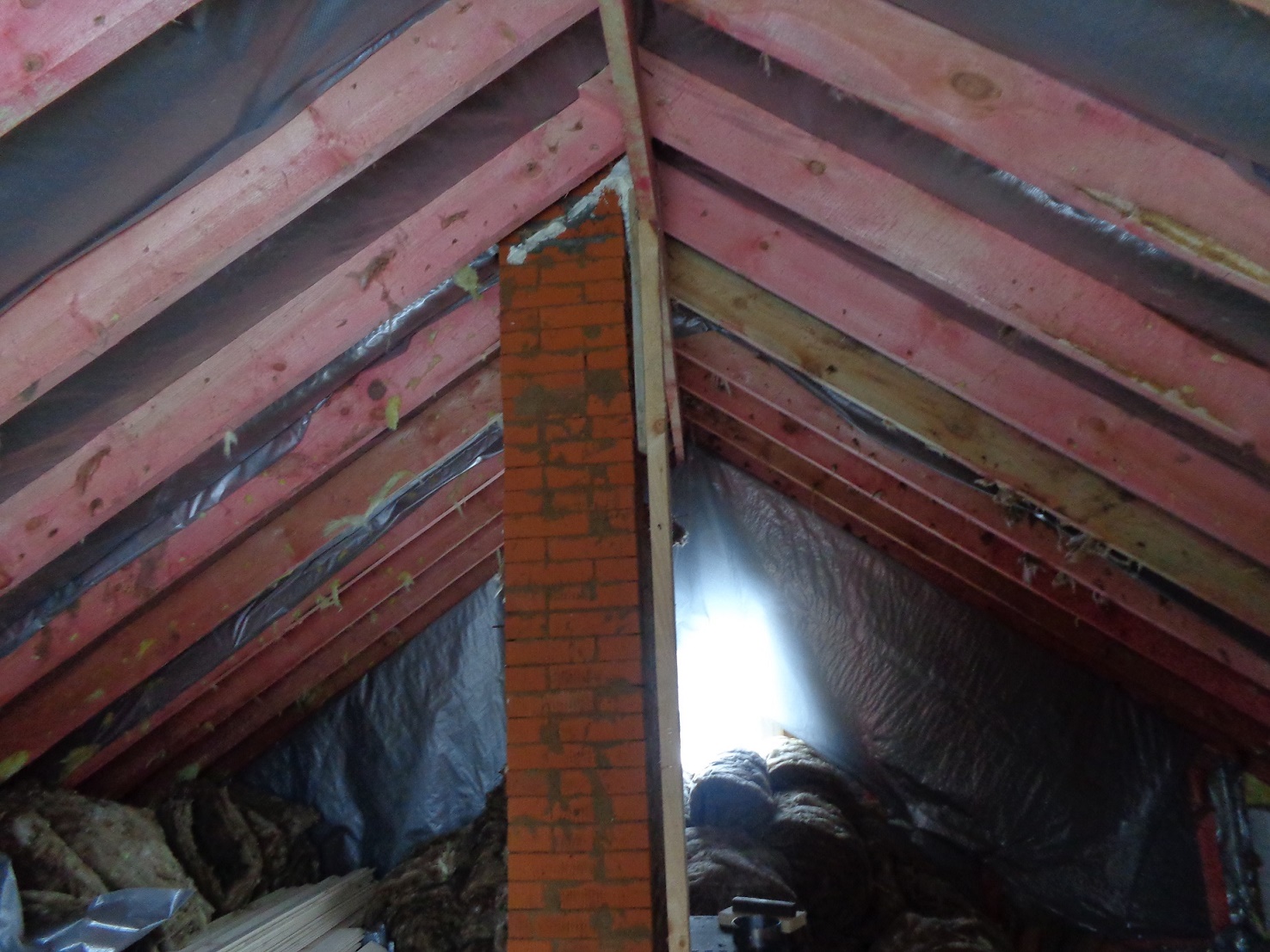

Nins Опубликовано 16 марта, 2015 Автор Поделиться Опубликовано 16 марта, 2015 Благодарю за ответ! Дом каркасный, насколько я понял? мансарада каркасная а первый этаж из газосиликата. Но тут я гадаю, а фото Вы не представили. И есть ли возможность выхода воздуха в коньке - тоже не факт. Прилагаю к сообщению фото, какие есть. Надеюсь будет более понятна ситуация. Конек нам поставили вроде бы узкий-декоративный, уплотнители не поставили. Ссылка на комментарий Поделиться на другие сайты Больше кнопок...
DEN24 Опубликовано 16 марта, 2015 Поделиться Опубликовано 16 марта, 2015 Малой кровью вряд ли обойдетесь- перестилать... О пленке говорили, только мембрана... По фото: перенахлест пленки на коньке и лобовая доска закрывает вент зазор - продуха нет вообще. Армопояс я так понимаю тоже отсутствует... или присутствует? По утеплителю: хотябы 50мм купите утеплитель 30/35 плотности и постелите под мембрану, а старый, если не расползется, уложите под ним и закройте паробарьером. А лучше полностью заменить. Мауэрлат еще тот... непонятно как его закрепили к стене, и как закрепили стропило к мауэрлату... Есть ли под мауэрлатом гидроизоляция то же не видно... По дымоходу: эти уроды вам на пену посадили планки обхода дымохода и засрали профнастил. Есть кровельные герметики и нормальные жестянщики 3 Ссылка на комментарий Поделиться на другие сайты Больше кнопок...

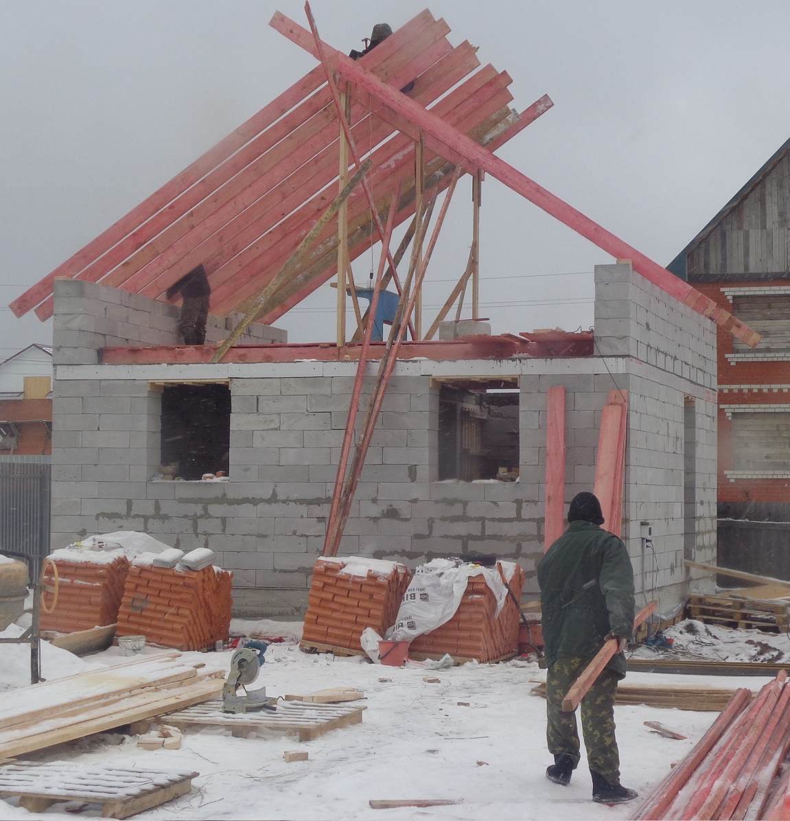

Vikctor Опубликовано 16 марта, 2015 Поделиться Опубликовано 16 марта, 2015 Прилагаю к сообщению фото, какие есть. Надеюсь будет более понятна ситуация. Грустная ситуация...Кровлю Вам увы сделали уроды. И там не о вате в первую очередь беспокоиться нужно. Меня лично пугает стропилка со смешным коньком и такими же мауэрлатами, отсутствием армопояса под последними. Узлы соединений даже комментировать сложно...Все мои предположения из первого сообщения увы подтвердились...Единственное что спасает Ваши стены от трещин и удерживает кровлю на месте - это большой угол наклона скатов (градусов 40-45?) и похоже довольно небольшая ширина дома. Бюджет не позволит пригласить на осмотр конструктора или хотя бы грамотных кровелей? 4 Ссылка на комментарий Поделиться на другие сайты Больше кнопок...

Nins Опубликовано 17 марта, 2015 Автор Поделиться Опубликовано 17 марта, 2015 Грустная ситуация...Кровлю Вам увы сделали уроды. И там не о вате в первую очередь беспокоиться нужно. Меня лично пугает стропилка со смешным коньком и такими же мауэрлатами, отсутствием армопояса под последними. Узлы соединений даже комментировать сложно...Все мои предположения из первого сообщения увы подтвердились...Единственное что спасает Ваши стены от трещин и удерживает кровлю на месте - это большой угол наклона скатов (градусов 40-45?) и похоже довольно небольшая ширина дома. Бюджет не позволит пригласить на осмотр конструктора или хотя бы грамотных кровелей? Армапояс есть, он между первым и вторым этажом а на мансарде просто стены подняты немного. Приложу фото. А кровля примерно 35-40 градусов. Домик 6x6. С радостью бы пригласили бы специалистов, но только недавно переехали жить в сельскую местность и никого тут еще не знаем, а эти строители тут в основном только и строят. И про все ошибки, что я им говорила- они отвечают, что мы так все делаем и , что у вас домик маленький, не нужно никаких наворотов и так мол сойдет. У нас семья- три женщины(я,мама и старенькая бабушка) и нет особо сил спорить со строителям, одна надежда, что получится очень аргументировано доказать что кровлю нужно только перестилать и тд. Ссылка на комментарий Поделиться на другие сайты Больше кнопок...

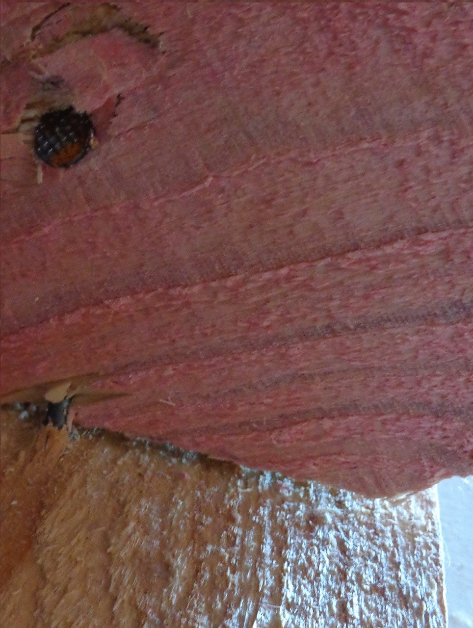

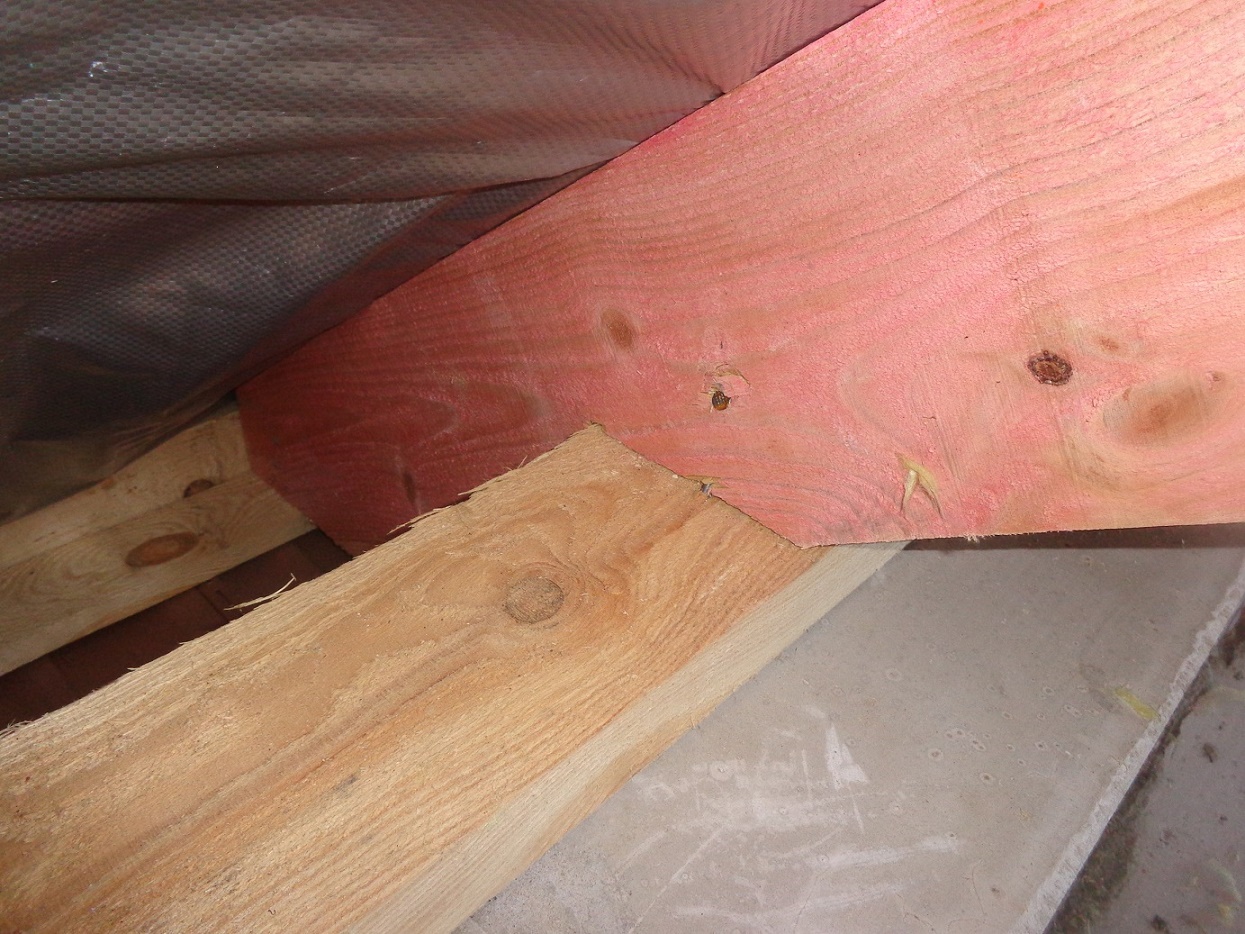

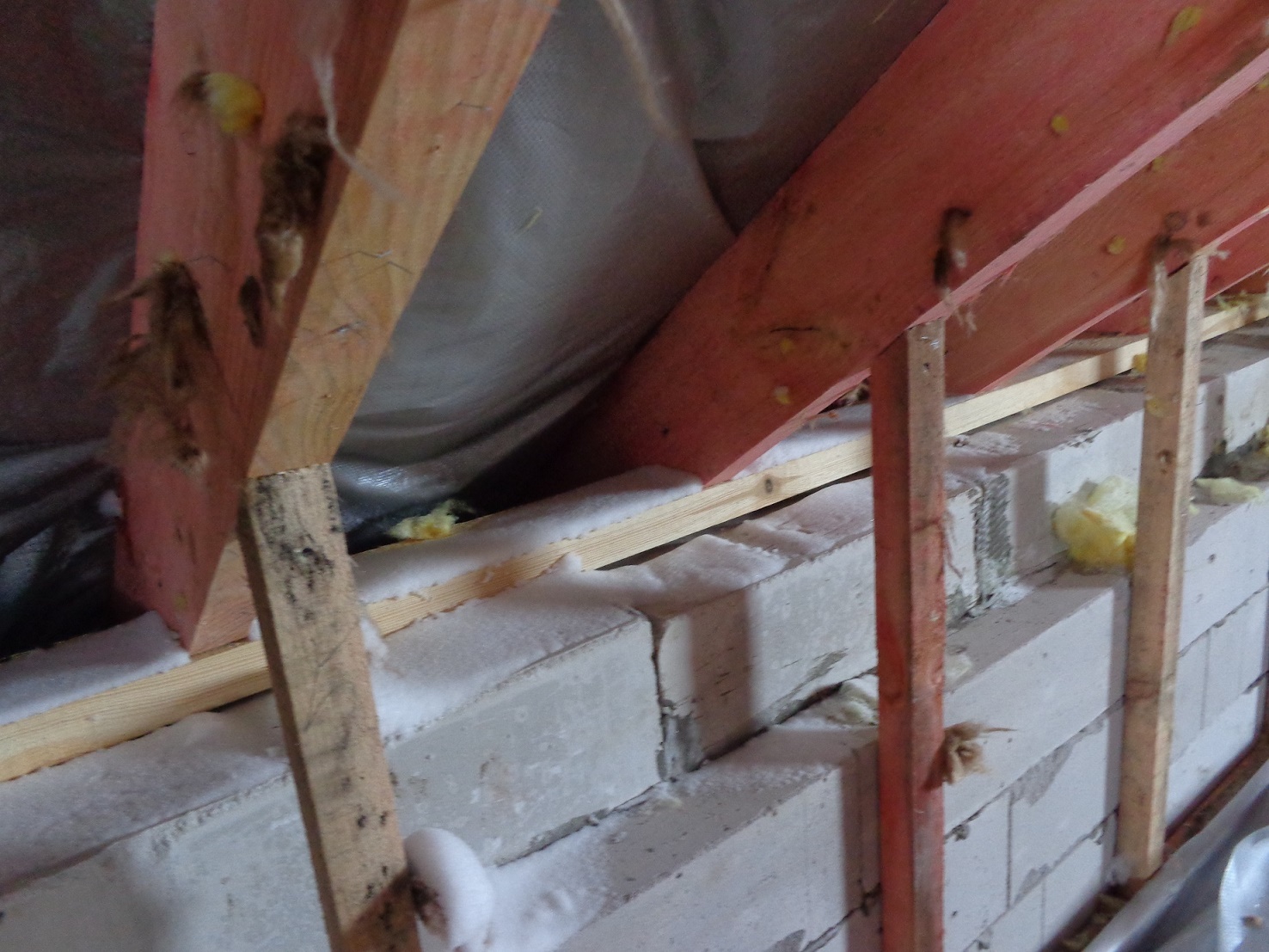

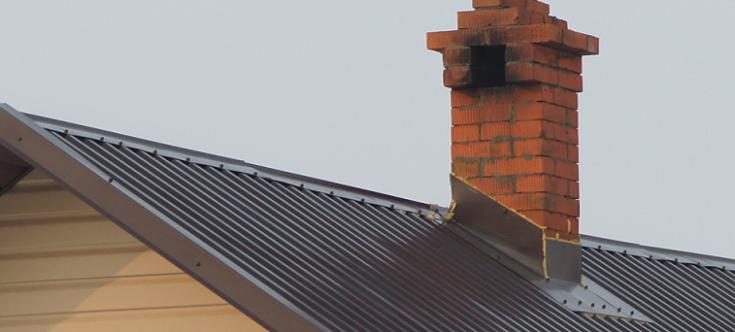

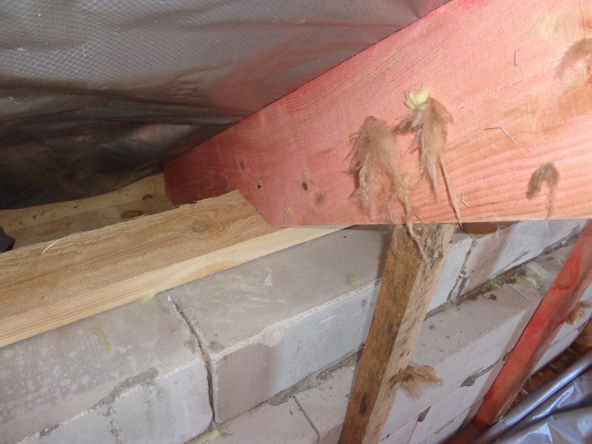

Nins Опубликовано 17 марта, 2015 Автор Поделиться Опубликовано 17 марта, 2015 Армопояс я так понимаю тоже отсутствует... или присутствует? Армапояс есть только между первым жтажем и мансардой. Мансарда немного приподнята. Я сегодня в домик тот сбегаю попробую более подробное фото с мауэрлатом сделать. По дымоходу: эти уроды вам на пену посадили планки обхода дымохода и засрали профнастил. Есть кровельные герметики и нормальные жестянщики __________________ По дымоходу и печке- это отдельная история...печь и дымоход придется полностью разбирать... Еще придется разбирать перекрытия и возможно пол первого этажа(еще не знаю, может быть там можно было обернуть утеплитель гидроПароизоляцией с 2-х сторон?), там то же они все паронепроницаемой пленкой обернули. С фундаментом и подвалом еще не все хорошо...И на все мои доводы о их ошибках они отвечают, что они специалисты все знают и что в нашем случае они сделали все правильно...все доказательства их ошибок, что я им приводила даже всерьез не воспринимались. Согласились только, что на мансарде пенки неправильно положили, но кровлю категорически окатываются снимать, ничего не слушают. Предложили способ, что в первом моем сообщении... Добавлено через 59 секунд Хотя... если не хотите переделывать... забудьте о втором этаже как о мансарде... только холодный чердак Очень бы не хотелось, мы уже на мансарду и печку поставили длительно горения... Ссылка на комментарий Поделиться на другие сайты Больше кнопок...
Nins Опубликовано 17 марта, 2015 Автор Поделиться Опубликовано 17 марта, 2015 попробую более подробное фото с мауэрлатом сделать. Стропилины закреплены гвоздями Ссылка на комментарий Поделиться на другие сайты Больше кнопок...

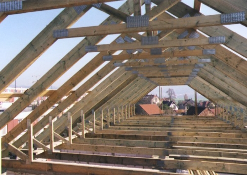

Kukuma Опубликовано 17 марта, 2015 Поделиться Опубликовано 17 марта, 2015 Я конечно за то, чтобы разбирать! Но строители категорически против разбора кровли. И вот я ищу обоснованные доводы, почему описанные мной в первом сообщении способы решения проблемы без разбора кровли не будут эффективно работать или будут???. Может удастся строителей убедить перебрать кровлю. К сожалению, раз вы из далеких краев то можем помочь только советом... А где у вас ригели в кровле??? Вы если подпоры по центру комнаты уберете, кровля просто в лучшем случае прогнется, в худшем при большой снеговой нагрузке просто рухнет.. Посмотрите на картинке есть ли у вас стяжки на стропилах по центру комнаты(ригели) Ссылка на комментарий Поделиться на другие сайты Больше кнопок...

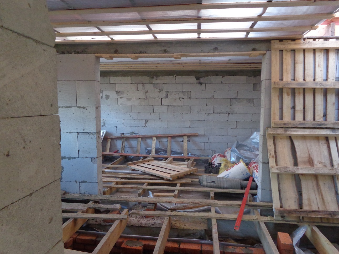

Nins Опубликовано 17 марта, 2015 Автор Поделиться Опубликовано 17 марта, 2015 помочь только советом Очень благодарна! А где у вас ригели в кровле??? Нет, ригелей у нас нет... Ссылка на комментарий Поделиться на другие сайты Больше кнопок...
Kukuma Опубликовано 17 марта, 2015 Поделиться Опубликовано 17 марта, 2015 Очень благодарна! Нет, ригелей у нас нет... Нужны обязательно... Ссылка на комментарий Поделиться на другие сайты Больше кнопок...
Nins Опубликовано 18 марта, 2015 Автор Поделиться Опубликовано 18 марта, 2015 Грустная ситуация...Кровлю Вам увы сделали уроды. И там не о вате в первую очередь беспокоиться нужно. Меня лично пугает стропилка со смешным коньком и такими же мауэрлатами, отсутствием армопояса под последними. Узлы соединений даже комментировать сложно...Все мои предположения из первого сообщения увы подтвердились...Единственное что спасает Ваши стены от трещин и удерживает кровлю на месте - это большой угол наклона скатов (градусов 40-45?) и похоже довольно небольшая ширина дома. Бюджет не позволит пригласить на осмотр конструктора или хотя бы грамотных кровелей? Мне вот строитель сегодня схему дал, по которой он хочет исправить ошибку! Вы не могли бы в двух словах прокомментировать. Ссылка на комментарий Поделиться на другие сайты Больше кнопок...
vovinons Опубликовано 18 марта, 2015 Поделиться Опубликовано 18 марта, 2015 ОЧень плохо. Нет армопояса под мауэрлатом. Если навалит снег, то могут стропила разъехаться, крыша вообще может лечь, уже говорили что они гвоздами прибиты (нужны скобы). Мауэрлат ведь не закрепишь в газоблок. Обязательно нужно установить стяжки (ригели) - к ним будет крепиться потолок мансарды, они хоть немного спасут ситуацию. Вообще спросите у мастеров - как же они крепили мауэрлат? Ссылка на комментарий Поделиться на другие сайты Больше кнопок...

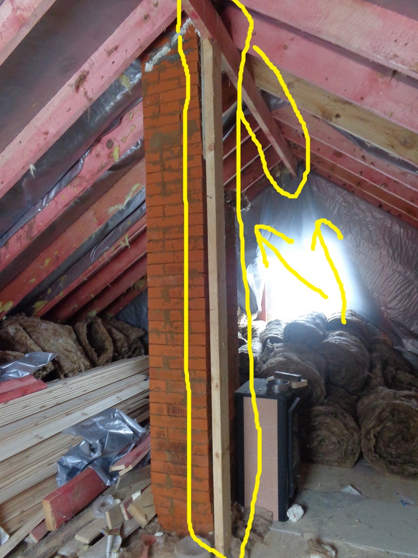

Nins Опубликовано 18 марта, 2015 Автор Поделиться Опубликовано 18 марта, 2015 как же они крепили мауэрлат? Они крепили ГВОЗДЯМИ прямо на газосиликат. Сегодня с ними разговаривала на эту тему- говорят, что они нормально сделали все будет держаться. А про ригели сказали, что на нашей кровле они не нужны. Говорят, что эти балки (что я на фото выделила)удерживают всю конструкцию и стропила так же хорошо держатся будто лежат на полу.! Ссылка на комментарий Поделиться на другие сайты Больше кнопок...
vovinons Опубликовано 18 марта, 2015 Поделиться Опубликовано 18 марта, 2015 Они крепили ГВОЗДЯМИ прямо на газосиликат. Сегодня с ними разговаривала на эту тему- говорят, что они нормально сделали все будет держаться. А про ригели сказали, что на нашей кровле они не нужны. Говорят, что эти балки (что я на фото выделила)удерживают всю конструкцию и стропила так же хорошо держатся будто лежат на полу.! без коментариев. Забейте гвоздь в газоблок и вытяньте его рукой. Вот так держится основа вашей крыши- мауэрлат. А ту вертикальную доску возле дымаря сломает как спичку, если снега навалит. 1 Ссылка на комментарий Поделиться на другие сайты Больше кнопок...
