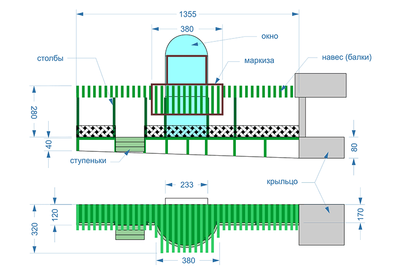

Всем привет. Года два вынашивал идею и вот, наверное, родил-созрел.
Схемы немного ниже, а пока объяснение.
Дом у нас с плоской крышей + большое окно на участок, поэтому придумать навес возле него было не так просто.
Из базового - думаю основание (опоры + рама) сделать из металла (так как контакт с землей/фундаментом.
Настил - дуб или террасная доска.
Перила, ступени, столбы и балки навеса - натуральное, но какое? Дуб? Не дорого ли будет?
Ту часть, где планируем поставить стол и кресла планирую накрыть маркизой горизонтальной. На зиму снимать и свет будет прекрасно проходить к окну. Летом она будет притенять как часть террасы так и окно (сторона южная).
Схемы:
Вид спереди и вид сверху.

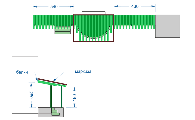

Серое - это существующее крыльцо с глухой крышей. Думал ее и продлить, но тогда зимой будет совсем темно в комнате, куда окно выходит.
Там где полукруг - это основная часть террасы (под маркизой будет). Но скорее всего будет просто немного скругленное, а не полукругом. Так как механизм маркизы не может быть полукруглым и это создаст много проблем.
Еще вид сверху (с маркизой) и вид сбоку (видно наклон балок навеса).
Как вам идея? Может у кого есть опыт видит ошибки в идее?
Может кто знает толковых ребят которые могут такое соорудить?

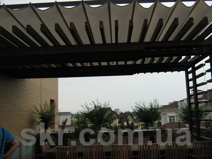

Забыл уточнить еще два момента.
1. Сам навес (из балок) примерно такой (+ маркиза над центральной частью):

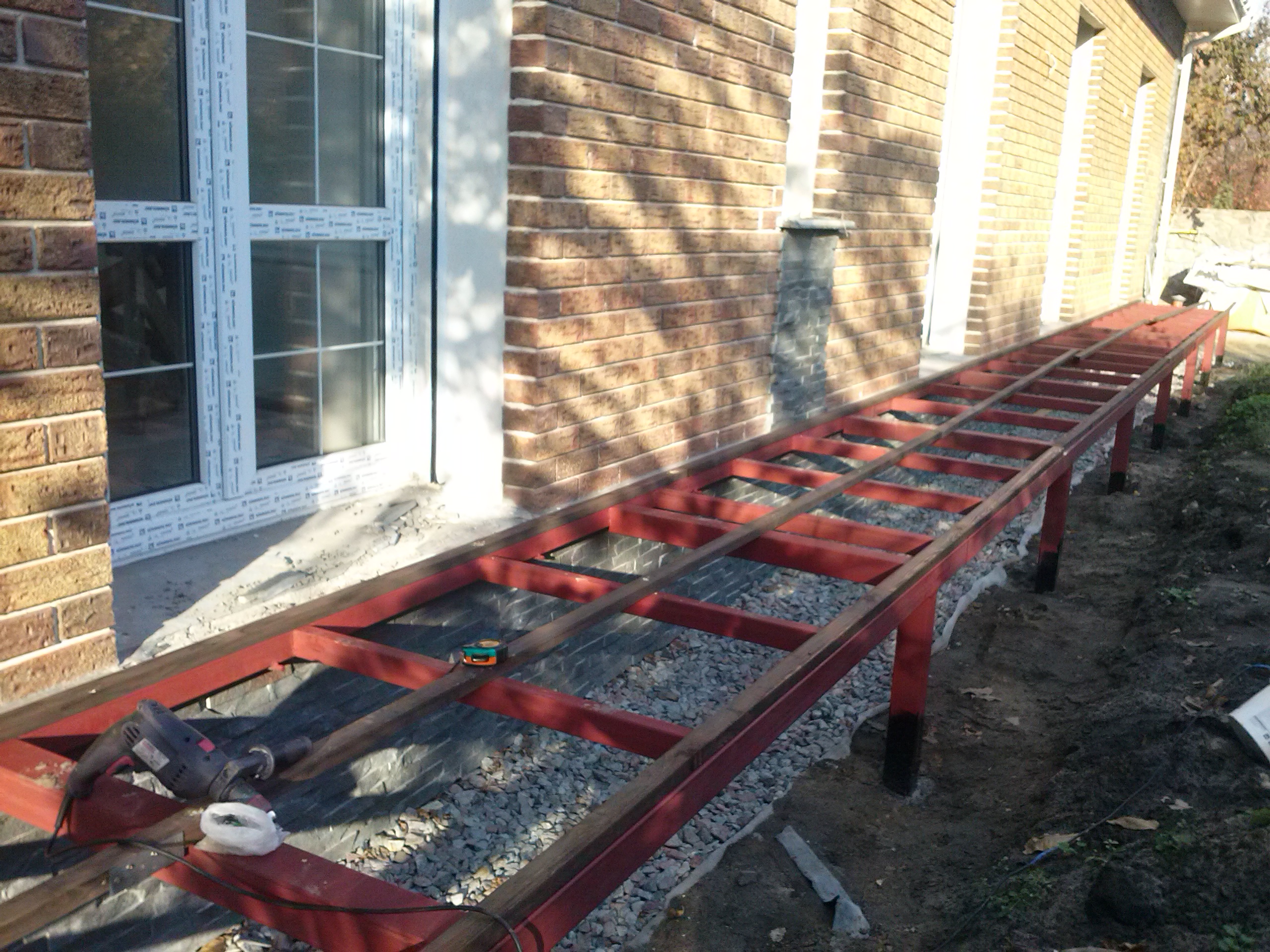

пример конструкции
Перед началом монтажа нужно учесть и усилить конструкцию в местах где будут стоять опоры для маркизы.
каркас из трубы 60х40(4мм)
на трубу нашить саморезами метал-дерево лаги из твердых пород дерева( сиб.лиственница 30х60) к лагам крепите доску .
обработать их трудновымываемым антисептиком 3 раза.
Использовать масла для террас,покрытие нужно будет обновлять раз год.
расстояние между лагами не более 45см
Давайте сделаю уточнение по маркизе, а то мне кажется как-то сложно крепление описано.
Модель вот такая, будет как-то похоже стоять:

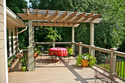

Для балок и перил - сосна (обработка раз в 3-5 лет), на пол твердые породы или термо. Чем обрабатывать древесину это целая драма и однозначного там нет - кроме чем укрывистее краска - тем больше простоит (до 6 лет). Лисируюшие на основе воды или растворителя что то типа : www.bionic-house.com.ua/ru/. Но всё равно надо обрабатывать раз в 3-6 лет под открытым небом. Основу то же можно сделать из дерева, если поставить на на бетонные пятки, мне кажется так будет красивее. Змінено користувачем SrSem

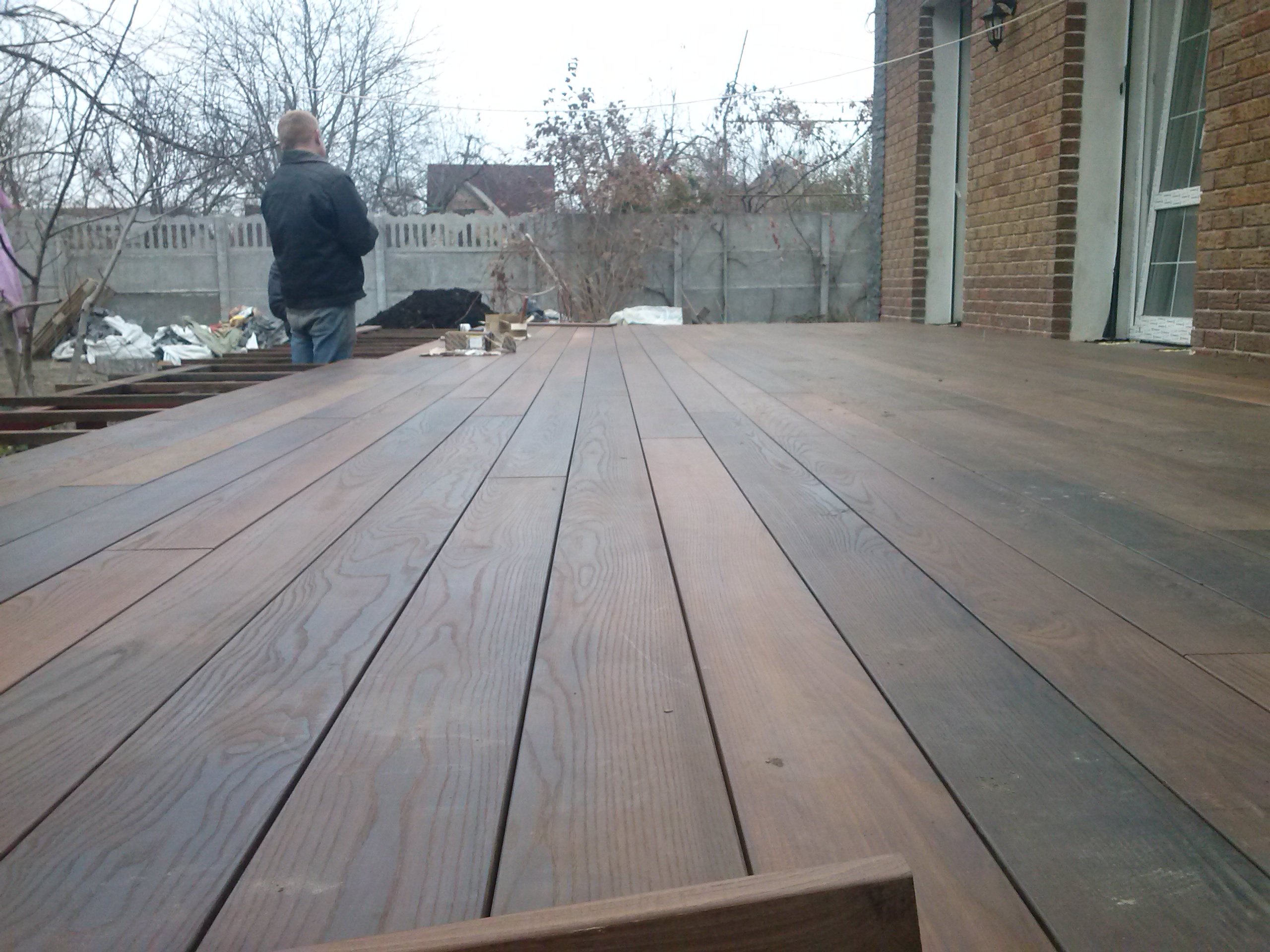

Обработайте Pullex Silverwood в 2 слоя и на минимум 25 лет забудете о проблеме выгорания дерева даже на южной стороне.
Из минусов - всего 5 базовых цветов.
Я обработал свой сруб этим составом - 4 год нет ни каких проблем ни на южной стороне, ни в отдельно стоящей перголе с которой и дождь и снег и Солнышко - борются.
А вот на счёт обработки полов, которые на улице и на которые Солнце светит и дождик льёт - не всё так просто, от дождика даже то, что Вам перечисляли выше - защищает, но вот от Солнца + проходной нагрузки ничего из того что я испытывал долго не помогало.

Кто и что может порекомендовать из покрытий ( масел) для того ,что бы убрать перепад цвета на термированом ясене( не под навесом)
Пример на картинке.
масло не выровняет дерево по тону,в составе масла нужно иметь тёмные тона красителя
взял 2 пробника осмо, 708 и 727 ,тонированое в тик и палисандр,вторым слоем планирую пройти 010 того бренда .
Почти оно .
Однако хочется идеала:)
возникает вопрос .
Пример на картинке.
У Вас - сложный случай. Для того что бы что то точно посоветовать - нужно иметь ОПЫТ применения.
Я могу сказать только что Вам точно не поможет, ибо есть под Киевом объекты с точно таким же термоясенем, покрытые за прошлый сезон разными составами с негативными последствиями.
Не выдержали и сезона эксплуатации:
- Адлер Тик Оил (почти всё посерело, местами выгорело и выглядит ужасно);
- Адлер Боден Оил (посерело пятнами);
- ОСМО Anti-Rutsch Terrassen-Öl (вымылось из термоясеня).
- ОСМО UV-Schutz-Öl (вымылось из термоясеня);
По этим объектам хозяева сейчас ищут чем и как исправить ситуацию.
Так что если кто то знает ЧЕМ и КАК, а так же имеет какой то свой негативный опыт применения конкретных масел на термодереве - плиз, делитесь инфой - люди скажут СПАСИБО.
Попробую ответить по продуктам ADLER:
1. Такого продукта как "Адлер Тик Оил" у ADLER нет или неправильно указано.
2. Адлер Боден Оил (Pullex Bodenöl):
Нет ничего вечного. Все покрытия требуют периодического ухода.
Правда, такие последствия за один сезон говорят о нарушении технологии нанесения покрытия первоначально.
Для восстановления покрытия Pullex Bodenöl необходимо:
Обветренные, сильно повреждённые поверхности очистить средством для удаления серости ADLER Holzentgrauer и нанести два тонких слоя масла Pullex Bodenöl ff.
идеала можно достич использовав пуливизатор а не кисточку,из мого опыта пока идеальное это тонировочная защита для дерева на водной основе а сверху лаком желательно 2к ,и твердые породы только пуливизатором сосну можно ,и кисточкой отлично выходит
и что бы переделать нужно отшлифовать, и снять предедущее покрытия с дерева,и после использования масла это очень проблемно нужно снимать много
