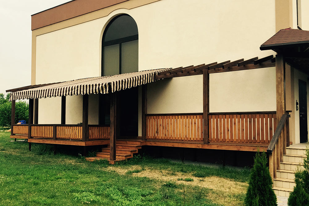

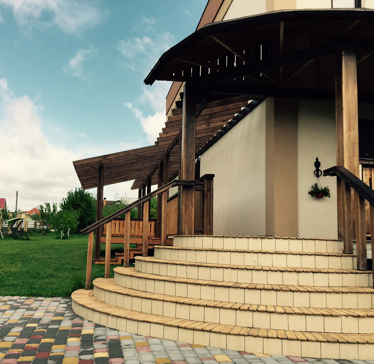

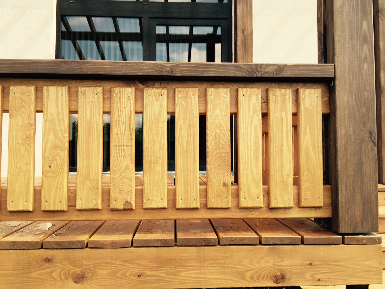

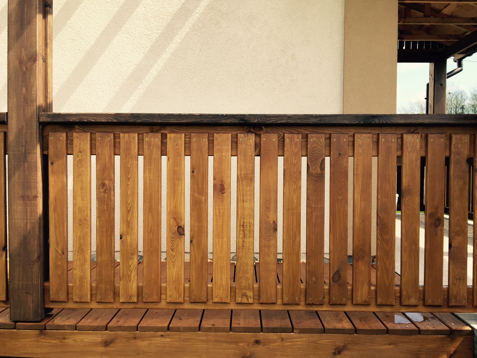

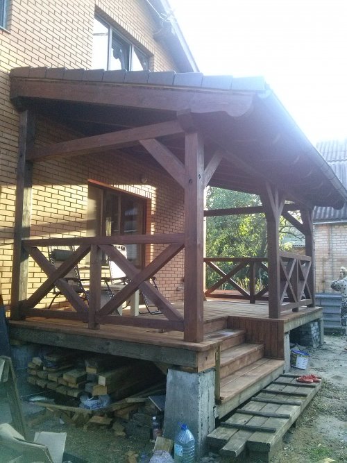

irina1969 Опубліковано: 15 травня 2015 Поділитись Опубліковано: 15 травня 2015 Очень красиво !!! а можно фото обрамления поближе, а то крестики уже...ли, а у Вас очень органично вышло Посилання на коментар Поділитися на інших сайтах More sharing options...
webema Опубліковано: 15 травня 2015 Автор Поділитись Опубліковано: 15 травня 2015 Спасибо. Можно =) Делали по примеру существующего крыльца (уже года 3 стоит). Так чтобы хоть как-то объединить визуально конструкции. 4 Посилання на коментар Поділитися на інших сайтах More sharing options...
Boy Опубліковано: 15 травня 2015 Поділитись Опубліковано: 15 травня 2015 Хорошая работа! Посилання на коментар Поділитися на інших сайтах More sharing options...
webema Опубліковано: 15 травня 2015 Автор Поділитись Опубліковано: 15 травня 2015 Хорошая работа! Та да... но сколько нервов..... Посилання на коментар Поділитися на інших сайтах More sharing options...
S_Lava Опубліковано: 15 травня 2015 Поділитись Опубліковано: 15 травня 2015 Настил - дуб или террасная доска. Перила, ступени, столбы и балки навеса - натуральное, но какое? Дуб? Не дорого ли будет? Что из чего сделали? Посилання на коментар Поділитися на інших сайтах More sharing options...
webema Опубліковано: 16 травня 2015 Автор Поділитись Опубліковано: 16 травня 2015 Настил - дуб или террасная доска. Перила, ступени, столбы и балки навеса - натуральное, но какое? Дуб? Не дорого ли будет? Что из чего сделали? Максимально бюджетно, но постоит: низ - лиственница перила и верх - сосна Посилання на коментар Поділитися на інших сайтах More sharing options...
Zvezdetz Опубліковано: 16 травня 2015 Поділитись Опубліковано: 16 травня 2015 Цена вопроса ? Строили сами ? Посилання на коментар Поділитися на інших сайтах More sharing options...
xander11 Опубліковано: 19 травня 2015 Поділитись Опубліковано: 19 травня 2015 Красиво, а подскажите чем покрывали основные балки и обрамление? Заранее спасибо. Посилання на коментар Поділитися на інших сайтах More sharing options...
alfa77 Опубліковано: 19 травня 2015 Поділитись Опубліковано: 19 травня 2015 Спасибо. Можно =) Делали по примеру существующего крыльца (уже года 3 стоит). Так чтобы хоть как-то объединить визуально конструкции. Извините что не в тему, а подскажите пожалуйста материал отделки ступеней вертикаль/горизонталь? Спасибо! Посилання на коментар Поділитися на інших сайтах More sharing options...

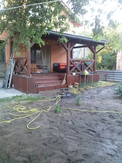

Plotnikovvv Опубліковано: 2 червня 2015 Поділитись Опубліковано: 2 червня 2015 Вот я доделал свою терассу... основной брус 150*150, перила и т.д 100*100, пол доска 40*200, покрывал все доктортекс.. 1 Посилання на коментар Поділитися на інших сайтах More sharing options...
webema Опубліковано: 2 червня 2015 Автор Поділитись Опубліковано: 2 червня 2015 Вот я доделал свою терассу... мощно смотрится сосна? Посилання на коментар Поділитися на інших сайтах More sharing options...
Plotnikovvv Опубліковано: 2 червня 2015 Поділитись Опубліковано: 2 червня 2015 мощно смотрится сосна? Да, все сосна, не сухостой, брал сразу с лесопилки, обработал БС13, полежала недельку и вперед.... Посилання на коментар Поділитися на інших сайтах More sharing options...
webema Опубліковано: 2 червня 2015 Автор Поділитись Опубліковано: 2 червня 2015 Да, все сосна, не сухостой, брал сразу с лесопилки, обработал БС13, полежала недельку и вперед.... смола уже поперла? что с ней делать будете? Посилання на коментар Поділитися на інших сайтах More sharing options...
Plotnikovvv Опубліковано: 2 червня 2015 Поділитись Опубліковано: 2 червня 2015 смола уже поперла? что с ней делать будете? да прет... но меня это не сильно беспокоит... шпателем снял и все... когда нибудь она ведь выйдет))) Посилання на коментар Поділитися на інших сайтах More sharing options...

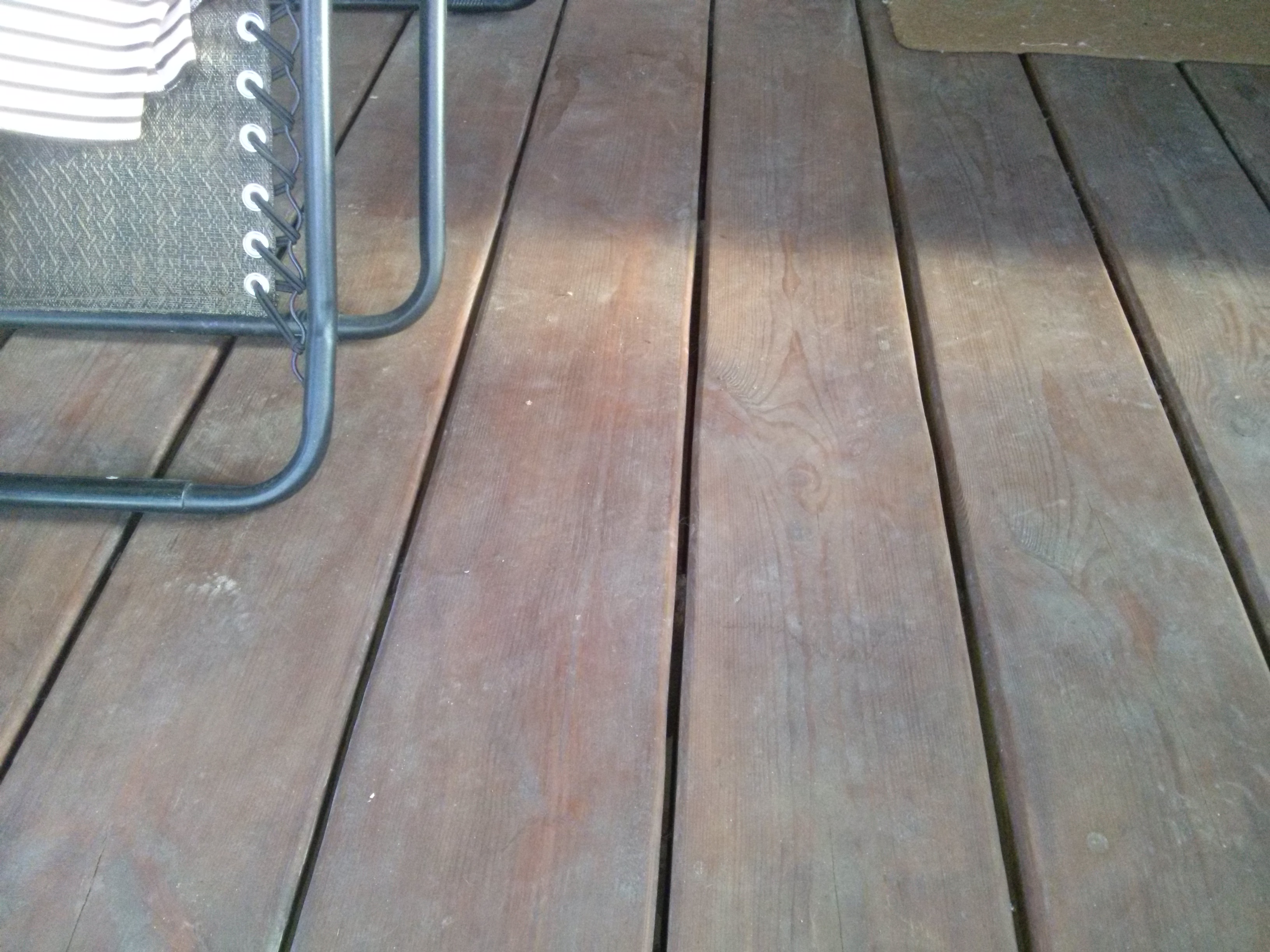

Миротворец Опубліковано: 2 червня 2015 Поділитись Опубліковано: 2 червня 2015 Вот я доделал свою терассу... основной брус 150*150, перила и т.д 100*100, пол доска 40*200, покрывал все доктортекс.. А можно ближе фотку половой доски? Просто себе на террасу тоже заготовил 40*200, а вживую нигде не видел, все делают из узкой доски. Посилання на коментар Поділитися на інших сайтах More sharing options...
Plotnikovvv Опубліковано: 2 червня 2015 Поділитись Опубліковано: 2 червня 2015 А можно ближе фотку половой доски? Просто себе на террасу тоже заготовил 40*200, а вживую нигде не видел, все делают из узкой доски. Мне нравится как смотрится... нигде не повело... и ходить босиком приятно 3 Посилання на коментар Поділитися на інших сайтах More sharing options...

Plotnikovvv Опубліковано: 4 червня 2015 Поділитись Опубліковано: 4 червня 2015 Что то мне подсказывает, что Вы и сами в это не верите! Вон даже из старинных по 200-500 летних икон смола выходит! Правда выдают это за типа "плачушую от происходящего вокруг - Марию Магдалину". А смола из хвойных пород, если Вы ходите в трусах и майке и даже босиком - Вас не смутит. А вот если Вы в дорогом костюмчике к какой нибудь "плачущей доске" прислонитесь, или на "заплакавший" даже немножко скамейкО - усесться изволите... - вот тут то и наступит праздник у ближайшей к Вам химчистке Возможно вы и правы... но если она меня будет напрягать я поступлю по другому... высверлю место сучка и вклею туда кол... отшлифую и забуду как страшный сон... а вот эксперименты проводить не буду замазывая всякими хитрыми смесями... Посилання на коментар Поділитися на інших сайтах More sharing options...

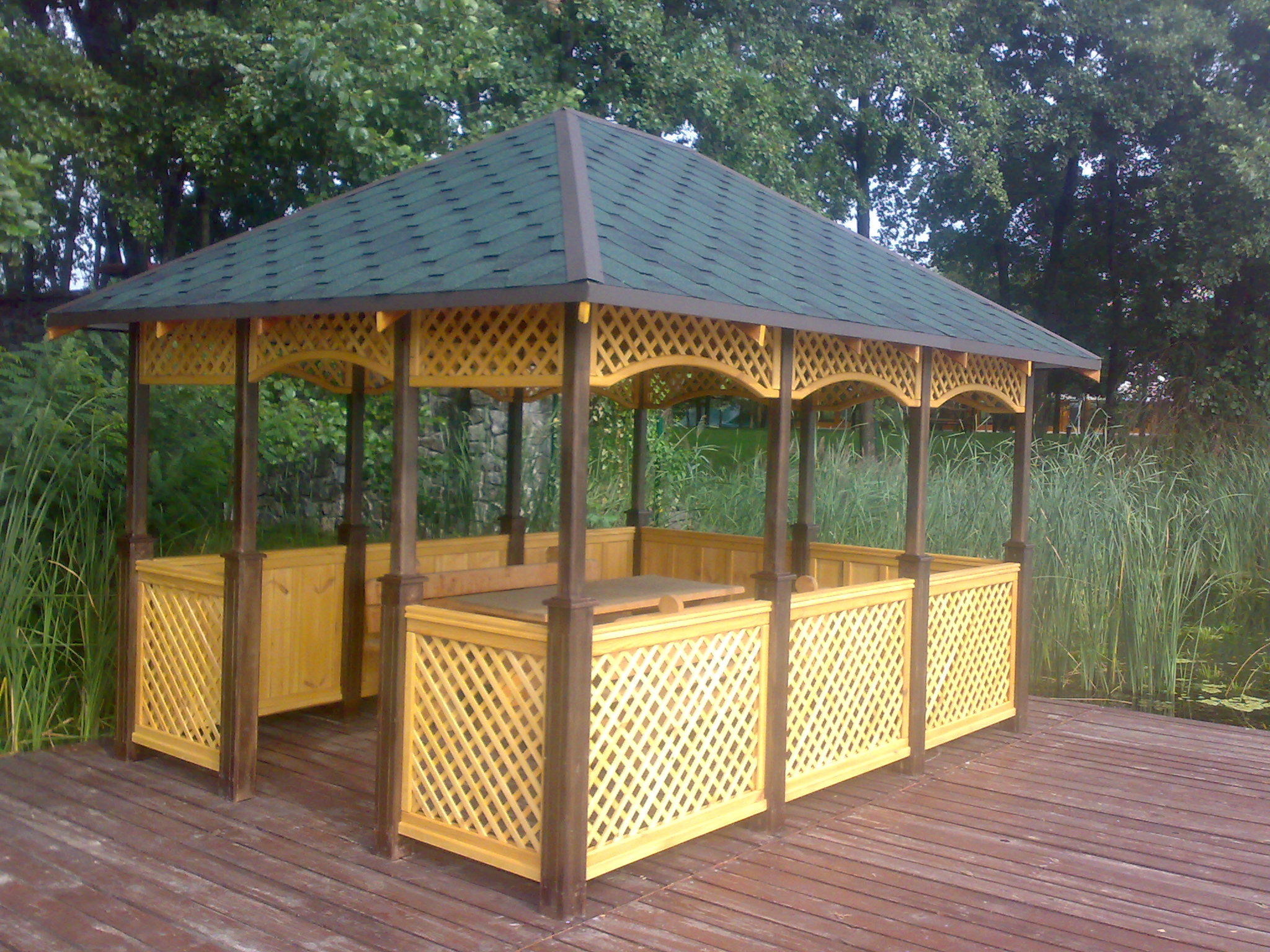

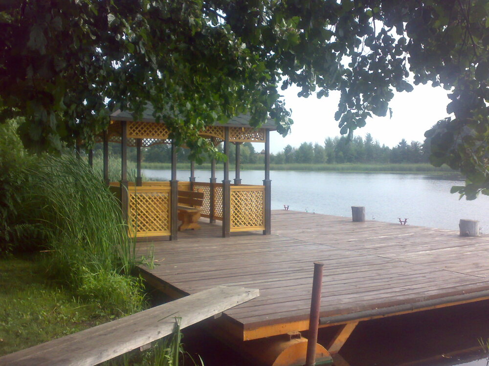

webema Опубліковано: 16 червня 2015 Автор Поділитись Опубліковано: 16 червня 2015 Вчера вечером закончили. Наконец приделали ткань для тени. И теперь можно увидеть финальный вариант. До: После: Очень долго делали, но финал радует. 7 Посилання на коментар Поділитися на інших сайтах More sharing options...
