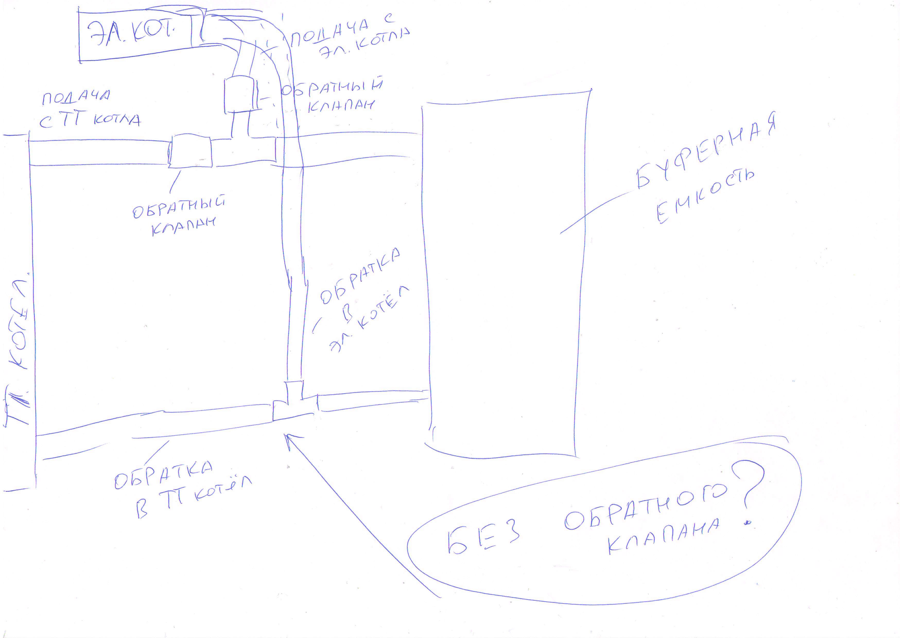

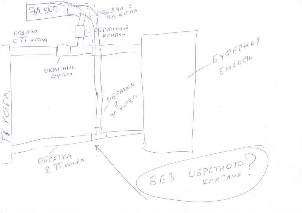

А еще один вопрос. ОК (2шт) ставить только на подачу в буферную емкость через тройник на американки ? А на обратке же он(они) работать не будет? А как же тогда, при нагреве электро котлом, с буфера обратка будет поступать только в эл. котел, вода же будет продавливаться и в обратку ТТ котла, ну и соответственно наоборот, при работе ТТ котла насос Ладомата будет давить обратку с буфера в обратку эл.котла.
Если Вы хотите получить рекомендацию, то пожалейте чужие мозги и нарисуйте схему.
Же.
Схема подключения у меня такая.
Эл.котел хочу подключить , как Вы и посоветовали, через врезку в трубы подачи и обратки от котла в буферную емкость. Ну типа как там подключен бойлер к.н.
[ATTACH]423209[/ATTACH]
Ну примерно так. Извините за профессиональную схему:)
Да, правильно.
Но может просто воткнуть ЭК прямо в буфер? В свободные патрубки.
Да там только два входа 1 1/4 и два 1/2 для термометров.
Так обратка будет нормально работать без обратных клапанов?
У Вас всё правильно нарисовано.

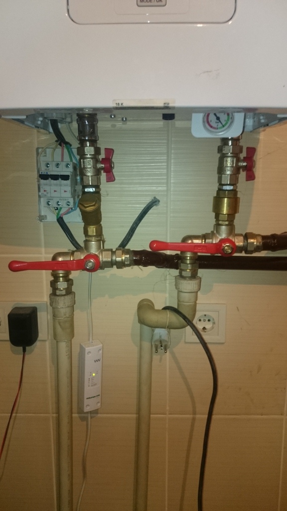

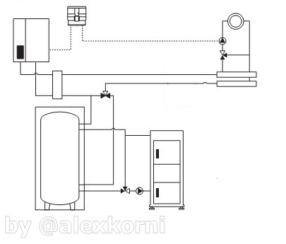

Эл котел к теплоаккумулятору подключил стальной трубой 3/4, врезал газосваркой в трубы 1 1/4 от ТТ котла к бочке. На вход и выход из эл котла поставил два трехходовых крана L типа Валтек, что бы была возможность подавать тепло либо сразу в систему отопления, либо в бочку для нагрева1.thumb.JPG.acbb2e49d463d0cca79d4646116bb481.JPG.

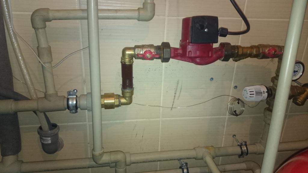

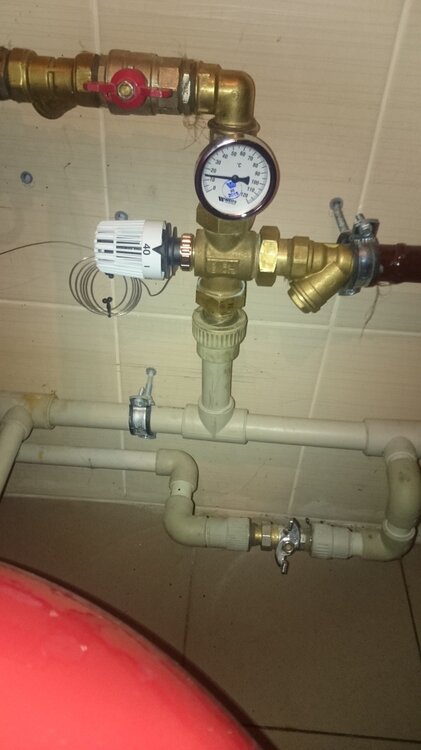

Из теплоаккумулятора вода в СО подается через 3х ходовой Хаймаер с термоголовкой и выносным теплодатчиком2.thumb.JPG.a956affd29da9394560197c19526fc81.JPG3.thumb.JPG.cf02befb74e5085c504a36121e8a7250.JPG.
Котел включается программатором с 23:00 до 7:00. за ночь бочка нагревается до 80градусов. На обогрев дома и нагрев бочки 750л уходит 80-85 кВат. Насос на СО отопления включается по таймеру в 17 часов. При температуре подачи воды 40градусов 750 литров хватает на 5часов отопления. Температура в доме около 20гр. В новогодние морозы подтапливал ТТ котлом, в доме тепло.
Основная задача, максимально использовать ночной тариф выполнена.

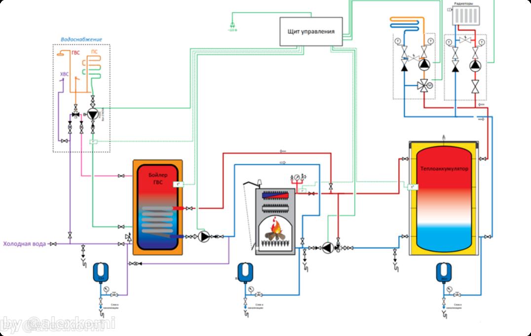

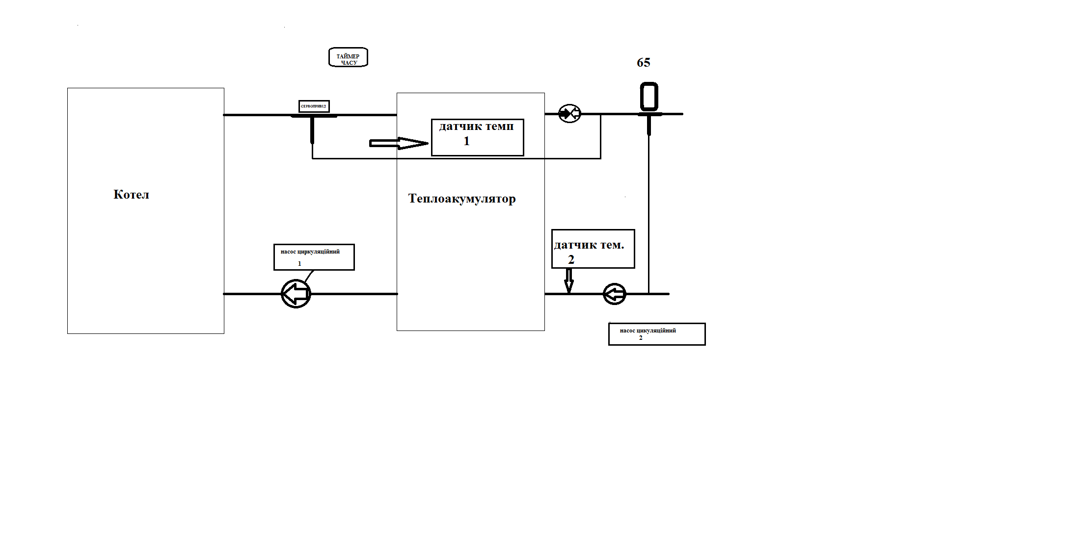

Допоможіть зробити так, щоб працювало правильно! Хочу щоб в ночі котел працював на нагрів, а вдень якщо тепла не буде вистачати грів тільки систему! Зробив схему! Підкоректуйте!
Теж дуже цікавить дане питання, як грамотно організувати дану схему. В моєму виконанні вона виглядає надто громіздкою. Тому задумався над її доцільністю. Яка різниця куди буде віддавати тепло котел: в ТА, а вже потім на споживачі чи одразу на споживачі ?
Все одно кількість тепла буде таж сама (за мінусом тепловтрат ізоляції ТА) лише більш інертною його розподілення та передача.
Прохання до спеціалістів прокоментувати як на практиці підтверджуються дані припущення.
Не надо там байпас.
Пусть всё время идёт через ТА.
Если уж захочеться 3хходовик, то по-другому лучше сделать.
Тут поройтесь - Где поставить гидрострелку?
....Яка різниця куди буде віддавати тепло котел: в ТА, а вже потім на споживачі чи одразу на споживачі ?
Все одно кількість тепла буде таж сама (за мінусом тепловтрат ізоляції ТА) лише більш інертною його розподілення та передача....
Тут дело в тарифе. Днем когда тариф полный нет смысла тратить кВаты на нагрев большой емкости, лучше пустить теплоноситель сразу в СО. А если греть воду в баке, она будет там смешиваться с холодной водой и расход эл-ва возрастет.
Тут дело в тарифе. Днем когда тариф полный нет смысла тратить кВаты на нагрев большой емкости, лучше пустить теплоноситель сразу в СО......
Вы делаете ошибку в рассуждениях о том, как движется нагретый теплоноситель в ТА:
если есть запрос на тепло (насос радиаторов), то нагретый теплоноситель проходит ТА транзитом.
ТА - это просто большая гидрострелка.
