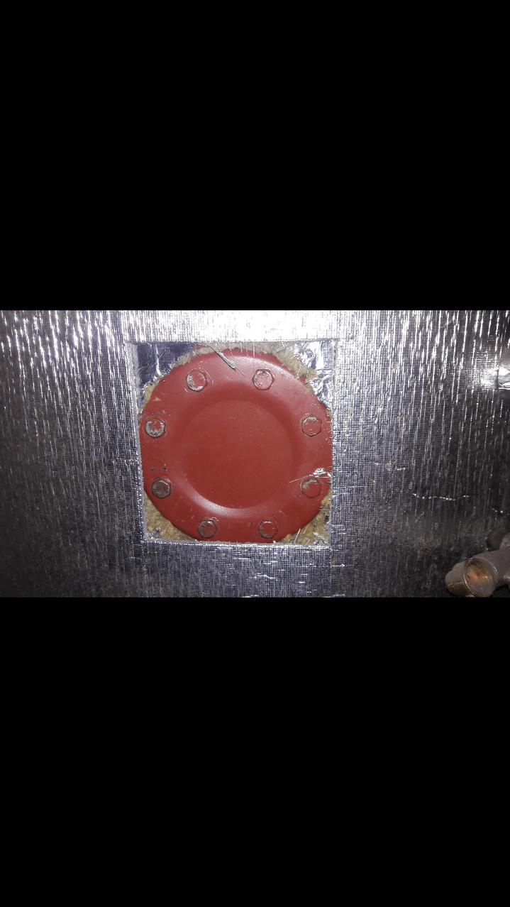

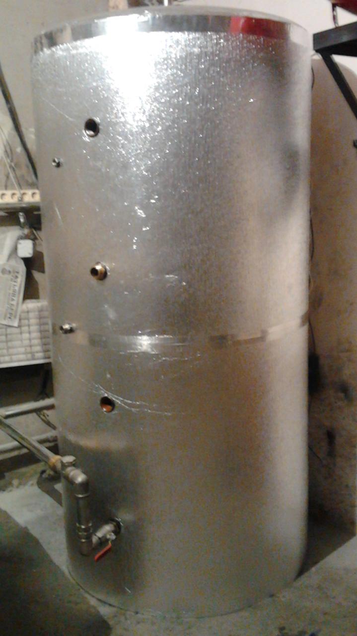

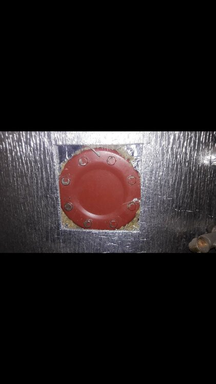

Приветствую всех!Завёл в дом 380 на эл.счётчике установлены автоматы.Первый ABB SH 203 С40,это общий,второй ABB SH 203 С32 отдельно на эл.котёл который хочу использовать по ночному тарифу 0.84коп.Стоит дилема, какой мощности установить эл.тен в кубовый ТА?Если мощности автомата мало,то думаю эл.тен 12кВт в середину ТА.Если у автомата запас позволит,то эл.тен 16кВт в низ ТА.Вобщем сколько сможет вытянуть этот автомат С32 и сколько у меня там останется на общее потребление?Спасибо!
позвольте поинтересоваться - а зачем ТЭН ставить в середину теплоаккумулятора?
А куда его ставить?!!На верх как антену в место развоздушника?)Если мощность не большая эл.тена,то что б не задействовать большую массу воды и получить болие быстрый нагрев.Я правильно понял вопрос,что почему именно в середину,а не в низ ТА.
Вот в этот ревизионный лючок буду мантирывать
просто у вас лючок в середине оказался?
На фото ТА и там 4-фланца.Во второй с верху можно вкрутить эл.тен,а в остальных фланцах с внутренней стороны ТА установлены направляющие для разделения потоков воды и туда тен уже не вставить.Вот и рассматривал вариант в середину ТА вкрутить на 12кВт или врезать в низу в ревизионный лючёк на 18кВт.Лючек находится с противополжной стороны и на фото его не видно.Решил врезать в низ ТА эл.тен на 18кВт.Эл.тены делают на заводе у нас в Днепре,тепломаш по моему.Эл тен делают под заказ на всю глубину ТА,что б снизить нагрузку на него.12кВт получается в районе 1.500гр.
На рынках продают китайские с подходящей мне резьбой,по 500-600гр,но там длинна тена 30-40см.Мой расчитывали на 12кВт и длина была 80см.18кВт ещё не общитывали.
ТЭНы будут эденичного исполнения, очень мощные, и плотно расположены между собой. Лучше купите дешовый электрокотёл, либо сделайте сами. Во первых будет массовая деталь, и быстро отремонтируется, во вторых будет большее количество ТЭНов, меньшей мощности. Жэлательно иметь ступени по 3 кВт, и включать по 3 тэна на 3 фазы, для симетричной нагрузки. Замена ТЭНов в теплоаккумуляторе потребует слива всей воды с него, а отдельный котёл можно отсечь крнами для ремонта.
