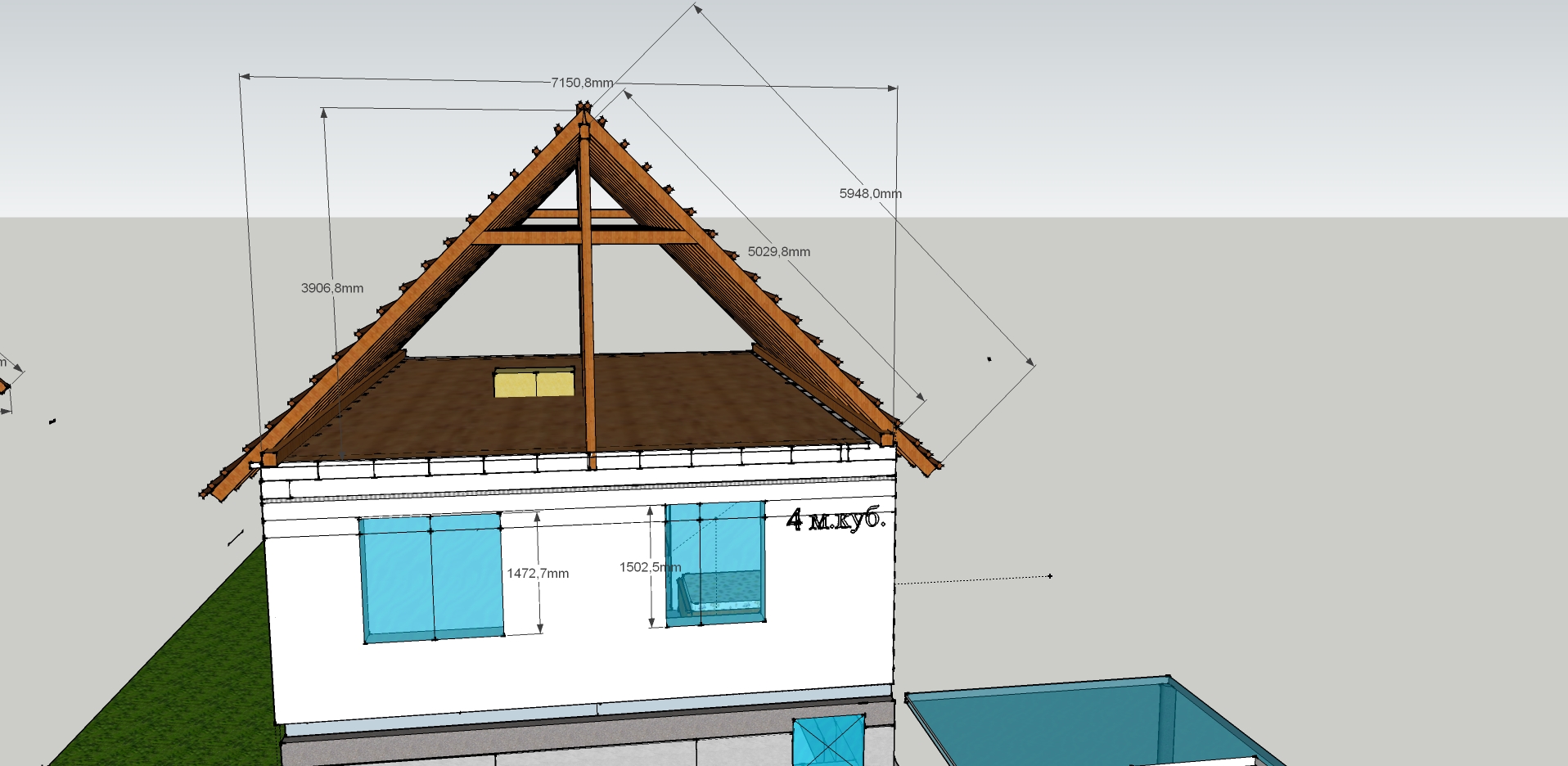

Строю дом ! В летом хочу сам делать кровлю помогите советом может чего то добавить усилить изменить .....
Угол наклона кровли 45
Мауэрлат 150*150
Стойки 150 *150
Прогон 150*50
Стропило 150*100
обрешётка 50*50
Контр обрешетка доска 40 ка
Мауэрлат 150*150
Стойки 150 *100
Прогон 150*100
Стропило 200*50 по шагу нужно уточнять
обрешётка 50*50
Контр обрешетка доска 25 ка
Не сильно вникая в расчёты, первым делом, советую так.
к сожалению Лес уже закупил! В связи с паникой да и скачками цен+ подвернулся по очень хорошей цене лес закупил еще в начале года уже и завез ! Закупил с запасом ! столько уже начитался про кровли аж голова болит :o! Вроде по расчетам в программе "стропила" все в порядке ! К стати перекрытие деревянное и ровно по середине проходит несущая стена + везде армо-пояс !
Добавить надо!
Хотя бы так,,,
Согласен ! Но вопрос у меня деревянное перекрытие не хотелось бы нагружать балки такими стойками !
Так вы уже лес купили, сами сказали. А так, действительно доска 25 пройдет с запасом, мауэрлат (если у вас армопояс там) тоже можно было поменьше сечение. Там, выше Вам, писали про стропило 200*50. Оно в 1,2 раза прочней, чем 150*100 , и экономия.
