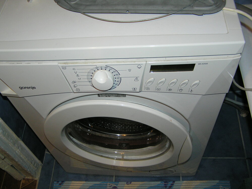

На счёт Gorenje - скорей всего кому как повезёт... Я покупал 11 лет назад стиральную машину этого производителя модель ws 43100 отработала вообще без вопросов, только сейчас накрылся двухрядный подшипник с одной стороны, так как сальник где-то пропустил влагу и ТЭН кстати сломался года 3-4 назад, но не меняли так как стирала и так просто отлично! Сейчас тоже думаю, что стоит купить новую, а старую распродать по частям, но цены на сегодня - космические на стиральные машины, поэтому стою перед выбором или купить вот такую бюджетную машинку LG F10B8NDW5 или потратиться на запчасти в 800-900 грн. и собственными силами всё поменять, так как уже разобрал её и нашёл в чём проблема, вот и думаю сэкономить 8000 грн. или нет!?))))

моя старушка горенье была узкой 44 см там применяется двухрядный подшипник благодая чему получилось уменьшить длину вала крестовины барабана за счёт этого и узкая, запас надёжности более чем, после выпресовки подшипника из крестовины бака поверхность просто идеальная, как только с производства..

фронталка, с нерждавеющим Баком, кстати нержавуха так и не текла ниразу, что сказалось на деталях, всё чистенькое без намёка на ржавчину, вообще детальки как только установленные на заводе)))
