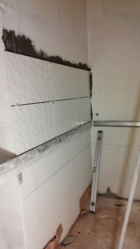

Далее... решил сам начинать с ванной!
чтобы спасти стены из газоблока от сырости и влаги в ванной (так сказать запасной контур гидроизоляции под краской) решено было стены прокварцевать грунт краской СТ 16! данная краска ложиться сплошным слоем и не пропускает сквозь себя влагу! так как после первого слоя были видны небольшие пузырики пропусков- кварцевал дважды! вечером первого дня после работы и вечером второго дня после работы! по времени ушло часа 2, наносил макловицей для лучшего втирания в поверхность газобетона! на все стены ушло 1,5 ведра кварца!
помимо этого-стены были ровные, и я решил не шпаклевать их дополнительно-зачем сьедать и так маленькое пространство?
так как кварц грунт является после высыхания очень прочным и жестким основанием то на него сразу и клеял плитку! до этого поигрался с раскладкой, всунул и прикинул на какой высоте будет стоять ванна - чтобы от ванны вверх шла целая плитка а не половинка или кусочек! пропустил этот ряд и поднялся вверх и начал с ряда выше! почему я это сделал,чтобы после установки ванной ряд что идет непосредственно над ней максимально близко подходил к ней! так выглядит эстетично и корявит глаз)))

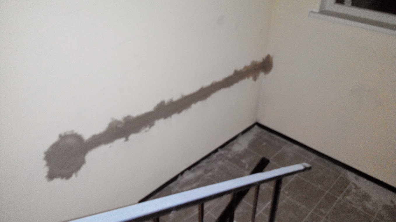

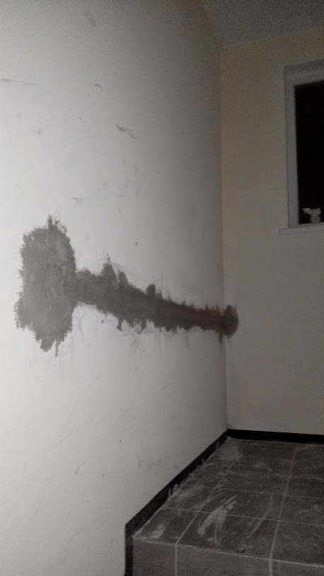

кстати немного юмора строительного из жизни! первое фото -как бывает когда в квартире сделан ремонт а проложить коммуникации от кондиционера нужно.... просверлили и провели в стене коридора)))

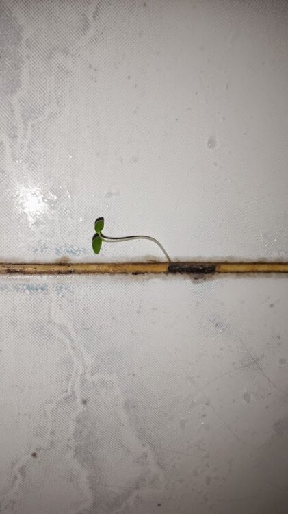

вторая картинка- что бывает в ванной когда неправильно выбрана затирка - в итоге грибок и живность))) это на предыдущей сьемной квартире...
цветочек))) хотя видел как у знакомых в коридоре из под плинтуса гриб вырос, жаль фото не сделал-хотя видел лично)))
