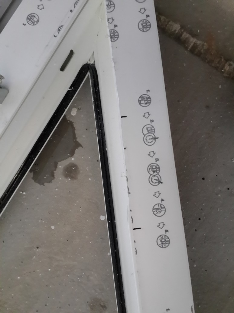

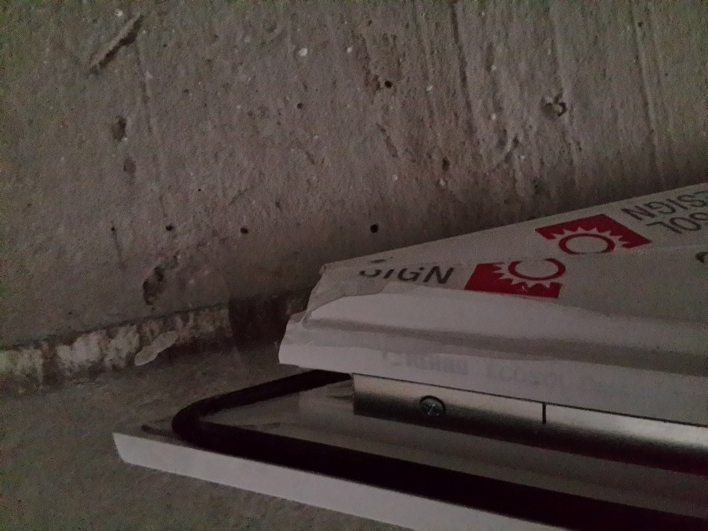

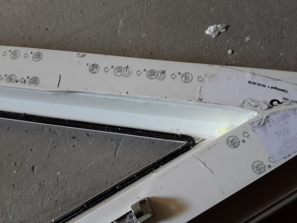

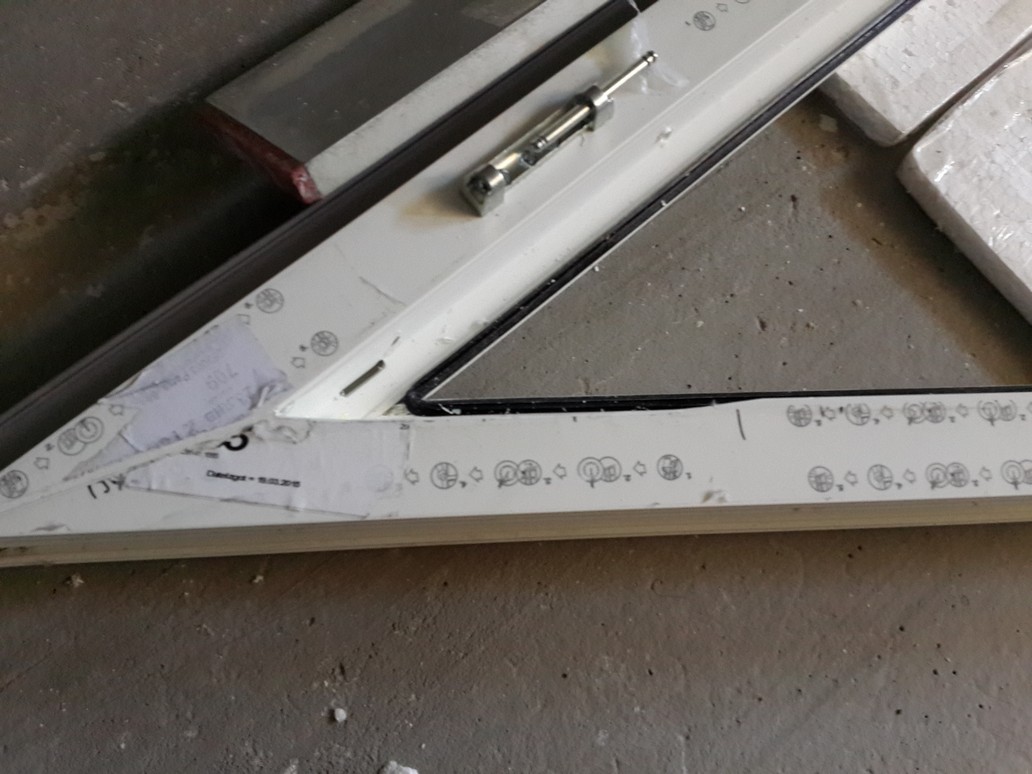

bampo Опубліковано: 3 квітня 2015 Поділитись Опубліковано: 3 квітня 2015 заказал треугольное окно, во вложении, о том, что рама и створки будут "погрызены" тупым рубанком, никто не предупреждал. На вопрос, что ЭТО?! Сказали-так и должно быть, по другому-никак, навесить створки на вертикальную часть рамы, неужели нельзя, закруглить, только створку, сделать это фрезером, в конце-концов, вообще, что это-не решаемая задача у современных переработчиков профиля?! Посилання на коментар Поділитися на інших сайтах More sharing options...
Алік Опубліковано: 3 квітня 2015 Поділитись Опубліковано: 3 квітня 2015 Ну, вообще то решаемая, но не путём подреза/подпила, а пересмотром конфигурации с учётом всех нюансов. Я бы предложил делать не два спаренных треугольника, а один большой с вписанной в него 5-угольной створкой. Посилання на коментар Поділитися на інших сайтах More sharing options...

Алік Опубліковано: 3 квітня 2015 Поділитись Опубліковано: 3 квітня 2015 В таких острых углах затирание неизбежно, створка и рама имеют ведь определённую толщину, а петли вынесены за плоскость рамы - элементарная геометрия... Как вариант, можно было отделить уголки вертикальными импостами. В любом случае, Вас просто обязаны были предупредить обо всём этом. 1 Посилання на коментар Поділитися на інших сайтах More sharing options...

Яло Опубліковано: 5 квітня 2015 Поділитись Опубліковано: 5 квітня 2015 sergsof, Алік, а можете уточнить? Для какого профиля это возможно(нормальная работа), чертеж в голове темы есть. Просто из-за этого злополучного окна, встала работа по отделке помещения . Нормальной работы при таких углах ни в каких профилях не будет. Минимальный угол сварки в створке 40° при нормальной функциональности (ограниченно функциональностью изделия). У Вас - 38°, уже ручная сборка. Вообще, для нормальной работы угол должен быть 70°. Поворотную фурнитуру на такое окно установить не получится. Косоугольные окна лучше делать из трехкамерного профиля. А с чем связанно именно такое открывание? Почему бы Вам не воспользоваться советом Алика и сделать такое окно 3 Посилання на коментар Поділитися на інших сайтах More sharing options...
