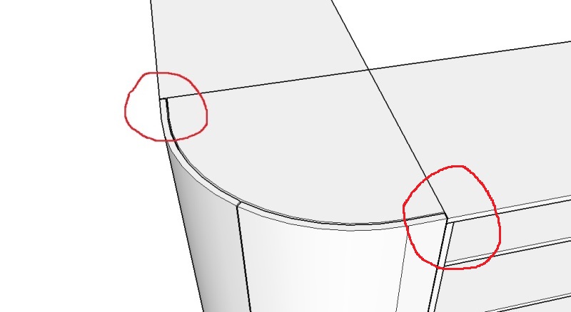

Я не тот угол обвел красным в первой фотке. Дверь не будет накладываться на стойку, а будет вкладная.
Если позволите, еще один совет.
Сделайте автономные модули со скругленными/угловыми дверками с полноценными боковинами. Во-первых добиться абсолютной геометрии обеих шкафов будет сложно. Во-вторых, по мере загрузки шкафов и полок, возможны незначительные деформации, что так ли иначе скажется на угловом соединении. В свою очередь это отразится на дверцах. В случае использования автономных модулей, последние будут служить хорошим «посредником» между двумя шкафами.
И еще немаловажный момент, вам подойдут в таком случае стандартные накладные петли с необходимым углом открывания.
Уточню, под словом «автономный модуль» я подразумевал верхнюю и нижнюю зоны с дверцами. Открытые полки остаются как в первоначальном эскизе.
Рисунок условный, без привязки к пропорциям и размерам полок.

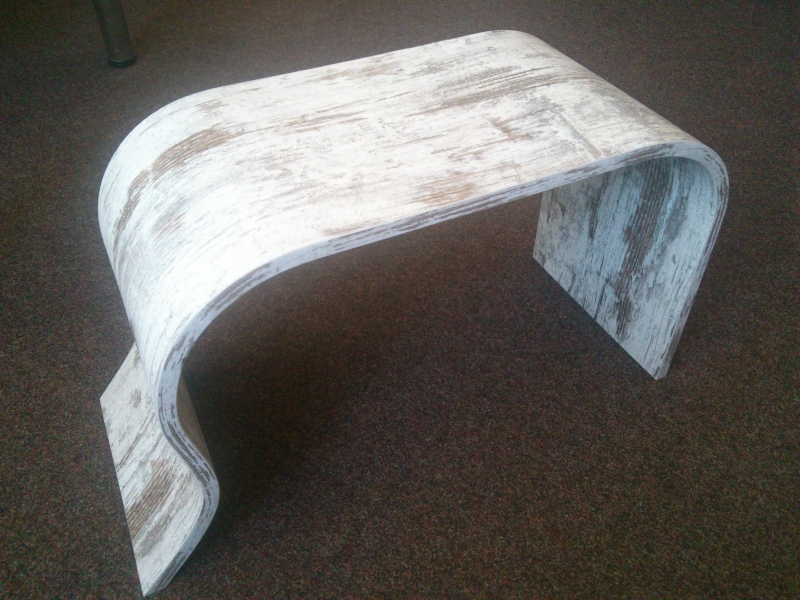

Вы были правы! С утра порылся в инете... нашел фирму которая делает гнутое ДСП. Цена на сайте от 72, а Клеаф от 90 евро за м2. Дороговато... Будем подумать...
Ниже фото, я так думаю это Клеаф.

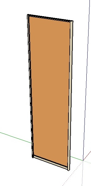

Пока пришел к след выводам:
1) Дверь раздвижная цельная высотой 2560мм лучше делать из ДСП 10 или 8мм в алюминиевом профиле, чем 18мм без профиля (меньше риск, что поведет). Пока рассматриваю Люкс от Штарке.
2) Угловой с угловыми дверками делать отдельными модулями.
3) Если угловой будет со скошенными прямыми фасадами 18 мм, то петли пойдут накладные -45. Если фасады 10-8мм: 1. вставить в петли для стекла без сверления; 2. вставить в алюминиевый рамочный профиль и использовать петли для алюм профиля. Какие??? 3. ???....
4) Если угловые фасады будут из гнутого ДСП, то варианты как и в 3). только без алюм рамочн проф и петли будут прямые накладные, может потребуются вставки под ответные планки.

Общепринятая практика такой модуль собирать на конфирматы, в таком случае, по моему, жесткости более чем достаточно.
Ни в коем случае не придираюсь к словам. Просто я не основываюсь на «общепринятой практике», она может быть самым слабым звеном. И если применяются радиусные фасады, то требования возрастают. Использовать надо все возможности, чтобы сделать этот элемент максимально стабильным. В том числе, как вы написали - крепить полки не полкодержателями, а конфирматами.
Скажу сразу, с ДСП работаю крайне редко а шкафы-купе почти не изготавливаю, но в целом опыт по разработке и изготовлении мебели имею.
Очень правильное решение.
Или как минимум, одним отдельным модулем с жесткой фиксацией полок.
Если фасады 10-8мм:
Петлям для стекла- однозначное нет. Можно использовать всевозможные рамочные фасады, тот же "Клиф" , "АГТ", "Суперпрофиль" , распашную систему для дверей купе вам уже предлагали. В широком алюминивом профиле используются обычные петли.

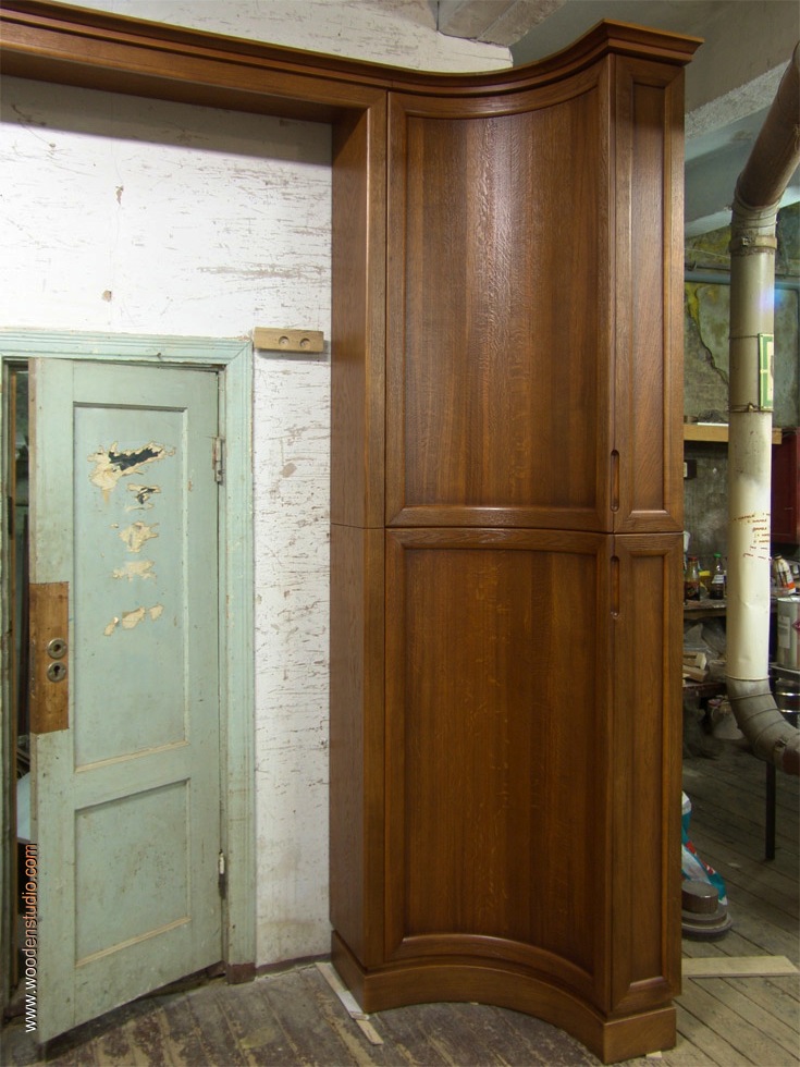

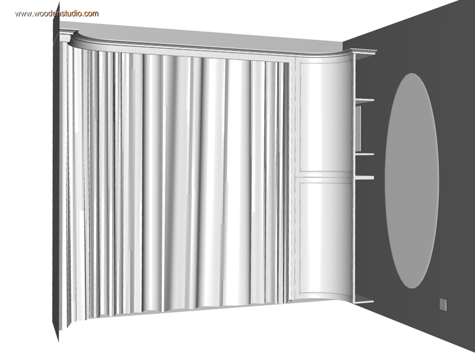

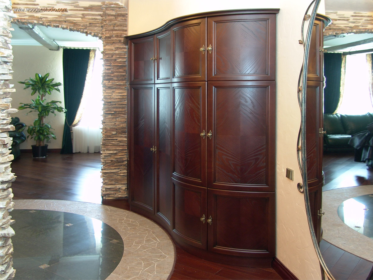

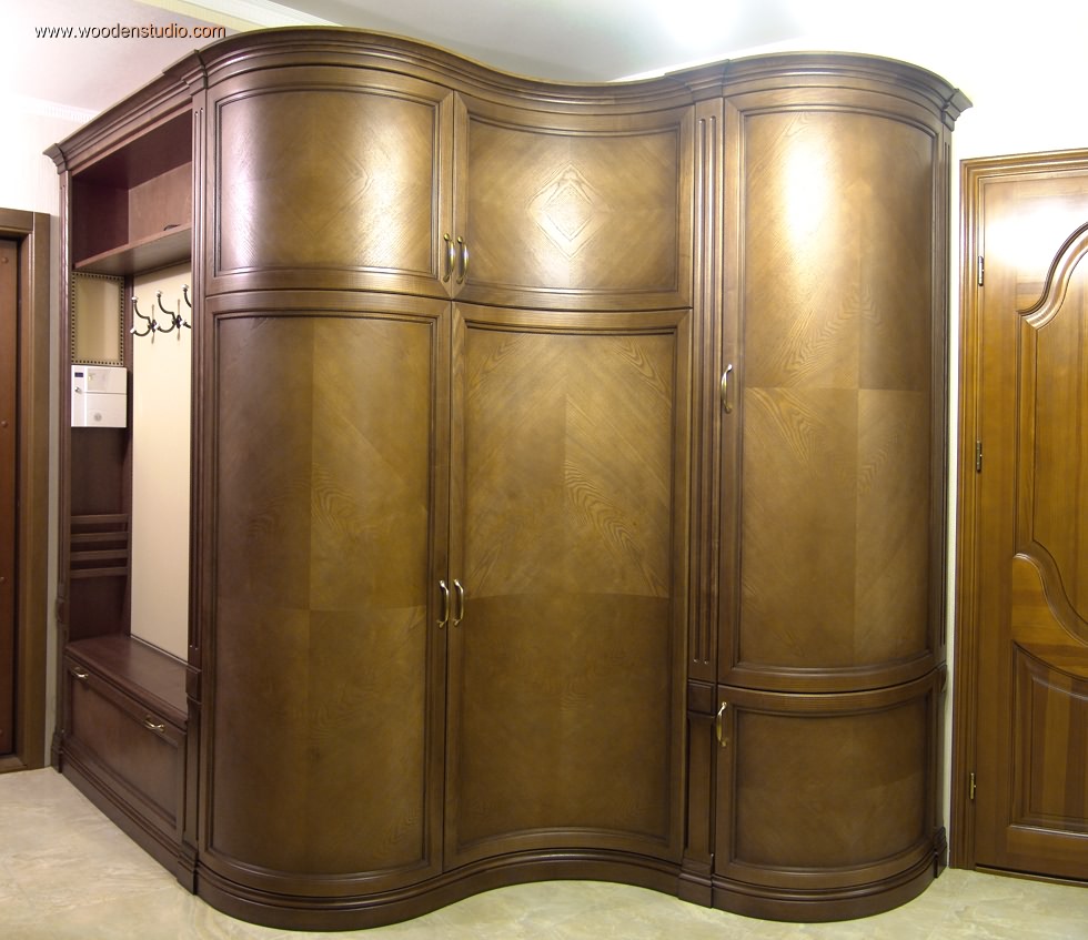

«Радиусные дверки» всегда красиво смотрятся. Правда не нашел из ДСП, зато нашел торцевой шкаф со шторами (фрагмент проекта и фрагмент работы) и пару фото старых работ для поддержки идеи и поднятия настроения ;) для их реализации.

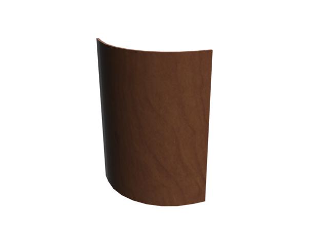

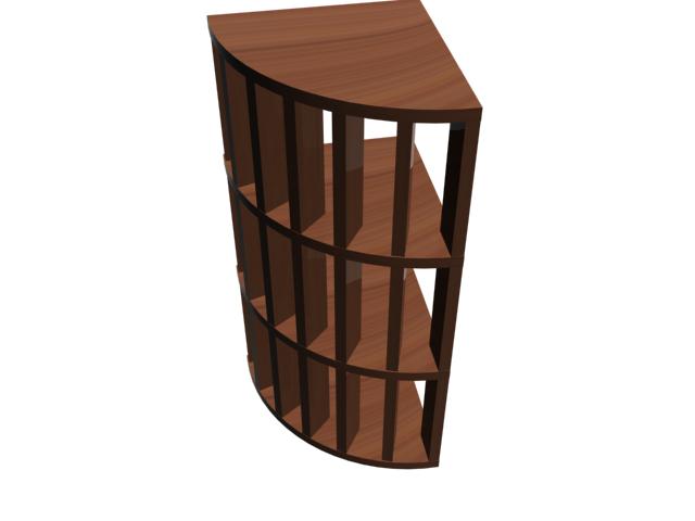

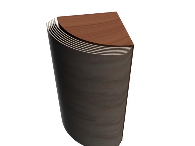

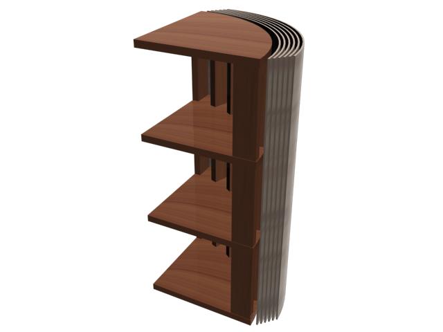

Радиусных дсп исполнять не приходилось, но мыслил бы как то так: на жесткий каркас (фото1) крепил бы заготовки из ХДФ 3 мм и склеивал их между собой, набирал нужную толщину (фото2,3). После чего Обклеивал получившуюся заготовку пленкой пвх которой обклеивают мдф-фасады. Там практически полное попадание в в соответственный цвет дсп. Ну и торцы обклеивал бы кромкой пвх. В станок бы это не засунул, пришлось бы клеить феном, вручную. Навык есть, получилось бы культурно. Если интересует, мог бы попробовать, по цене - стоимость материала х2 плюс доставка. Так как это делается впервые, то предоплаты бы не брал, - получится, сделал - тогда расчитались
Я согласен, что смотрится классно! И делается не на день. Будем напрягаться... просто предстоит делать всю мебель с ноля и ремонт тоже... новострой... Если на чем-то можно сэкономить, без ухудшения качества, будем применять. Вот и думаю заменить Эггер на что-то другое, на что, пока не определился.
Мыслите правильно,только если бы все было так просто,то гугл бы уже кишил бы фотками радиусных дверей(в основном стекло и мелочь,а большие двери можно увидеть разве что у Димы DODG).Чем клеить,как прижимать,да и с пленкой не все так просто,вес дверей.Каркас(типа стапель) ,который Вы изобразили должен быть идеальным и это само по себе уже очень дорогое изделие.Если Вы способны на такое то от меня огромный респект,так как с огромным опытом я бы тысячу раз подумал.Короче без специального оборудования,там один геморрой причем без гарантий успеха.

Какая толщина дверцы нужна? Какой внутренний или наружный радиус?
Пробовать надо. В этом нет ничего плохого, только сделать это надо за свой счет. К примеру на тестовом фрагменте. Если технология сработает, то тогда можно взять деньги.
Можно конечно попробовать, если по итогу цена будет существенно меньше, чем я писал выше (производитель из Белой Церкви) и разница в размерах с допустимой погрешностью.
Изначально я планировал делать фасады из Еггера 18мм, и для него делал расчет. Величина радиуса не принципиальна, какой предложит производитель, какое у него есть лекало такой и закажу. А подгонять под свой проем будем боковыми прямыми участками (на рисунке они 96мм). Как я думал, делается целый фасад, а потом режется пополам, может нужно делать каждый в отдельности, я не знаю. Размеры указаны на чертеже, радиус наружный 550, внутренний 534. Но я рисовал дугу по хорде 777,8 мм. А потом разделял на два фасада.
Сейчас склоняюсь к фасадам из Клеафа 8 мм (цвет как я выкладывал выше фото гнутого ). Так как материал продают только листами, брать буду одинаковый по толщине и на двери шкафа купе и на угловые фасады. Как пишет на сайте производитель из БЦ , то материала нужно на каждый фасад в двойном размере + 100 мм.

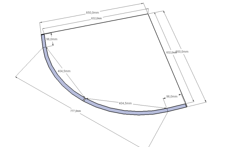

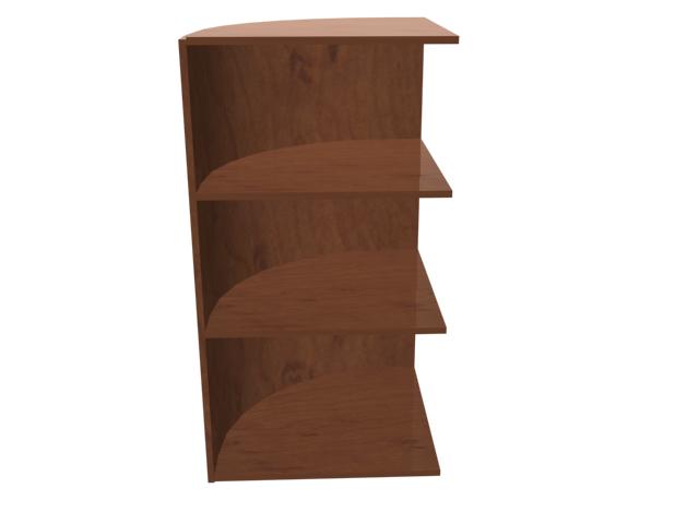

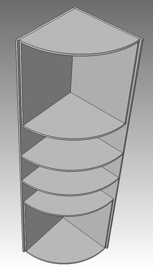

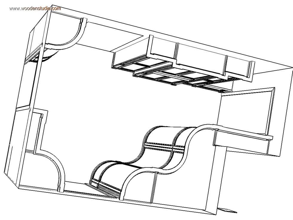

Фасад по указаным на чертеже размерам будет выглядеть приблизительно так (фото1). Желательно там где фасады, изготовить и полки (фото2) или даже весь угловой модуль - чтобы не было сюрпризов, когда радиусные фасады не сходятся с радиусными полками, так как сделаны по разным шаблонам.
А так то да, опыт с дсп то у меня есть, оборудование тож (кроме вакумного преса - думаю обойтись без него, как то радиусные подступеньки то шпоном заклеиваю таким способом). Образец детальки сделать то мог бы и пульнуть новой почтой в Киев, а там, если устраивает, уже тогда оценивать стоимость заказа
В этом вы правы! но можно и так, как я выше писал: сначала закажу фасад, а потом под него закажу раскрой полк, что бы не было больших зазоров.
Полка (именно полка) должна (желательно) находится на расстоянии от фасада примерно 10-20мм. Иными словами, дверца может касаться только скругленного дна/верха, но не полки.
Только я смотрю цвет на фото у вашего клеафа хитрый такой, еще такого не встречал, поискать такого еще надо. Хоть название у него какое?
Видел на Вияре и на Мебельных технологиях...
www.mt.ua/ru/products/519/index.html
Да, полки будут короче на 10мм от верха и дна. а дно и верх с зазором 2-3 мм от фасада.
