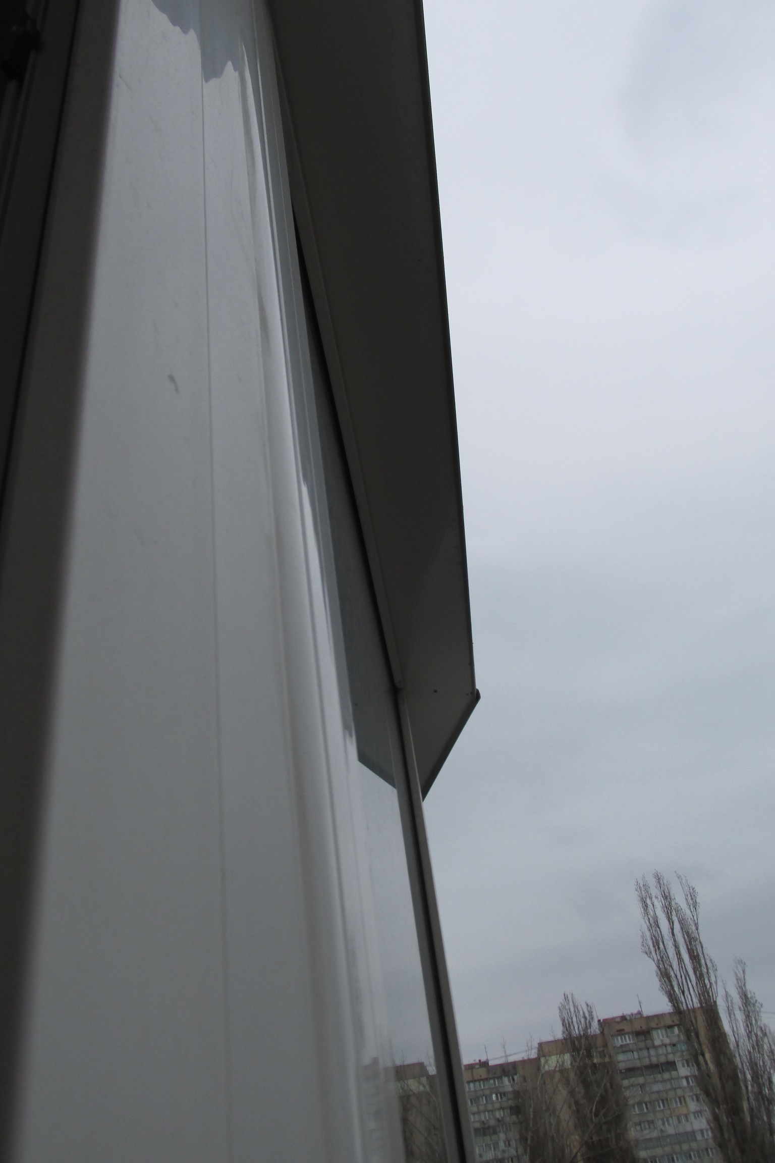

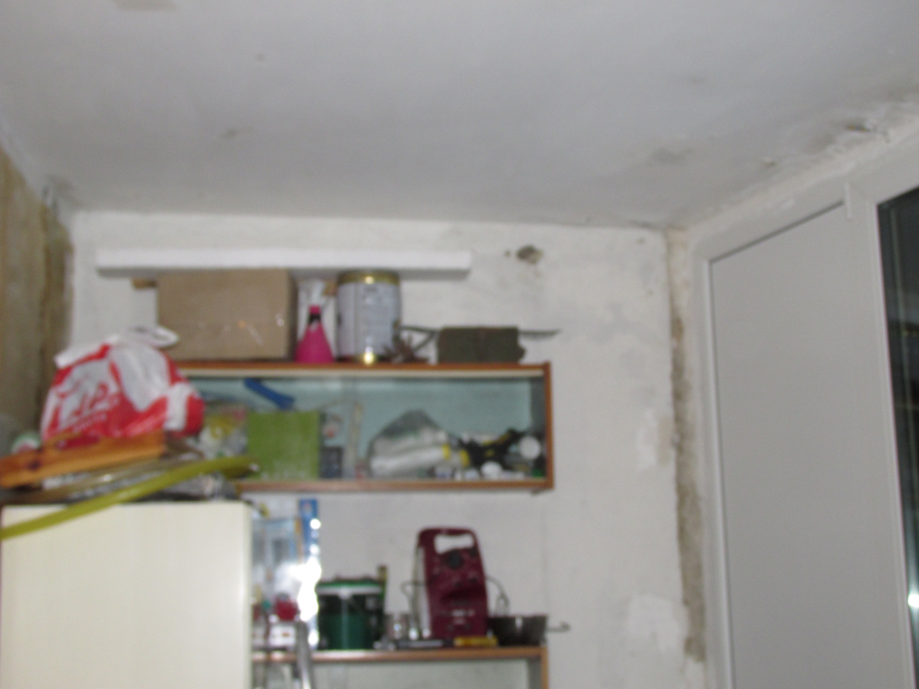

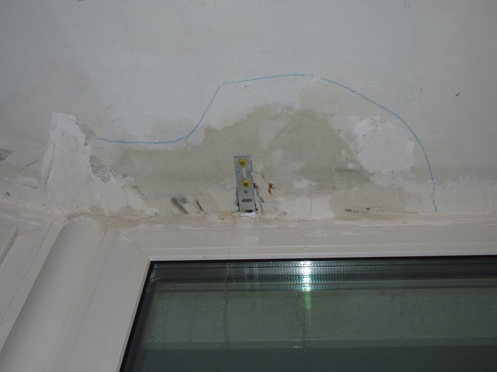

Вот на фото область с мокрым потолком. Еще год назад оттуда по окну тек ручеек, сейчас просто мокрое пятно и пару небольших потеков по стеклу. Снаружи как раз над этим пятном есть на балконе есть декоративный столбик с трещиной (эти столбики уже рассыпаются), через которую якобы попадала вода. Эту трещину потом заделали каким-то герметиком и все замазали битумом. Это уже балкон нашего соседа сверху.

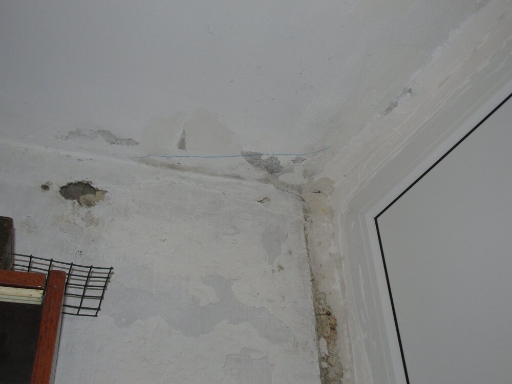

Вот еще мокрый угол на той же лоджии. Он сырой и стена под ним сырая. Дальше странное дело: потолок идет сухой, но сама стена мокрая. Там, где на фото отколупана штукатурка - это специально сделали, оттуда стекает вода. Мы заметили, что стена сырая, сколупнули штукатурку, вода. И противоположная стена сырая, на старых обоях видно, что в углу они мокрые. Но потолок в том месте сухой.
Смущает, что до утепления и до новых окон ничего не капало и не затекало. Хотя окна были деревянные и очень старые, со щелями. За год до нас соседи снизу сделали утепление у нас во время дождя был сырой пол на лоджии, мы жаловались, что у них пенопласт (широкий, 10 см.) без скошенного края и там собиралась вода во время дождя, стояла лужица, у нас из-за них был сырой пол. Думаю, у них был сырой потолок... Но нам сделали со скошенным краем, мы проследили. И к соседу поднимались, смотрели вниз на свое утепление с его балкона. У него реально все сухо на лоджии.

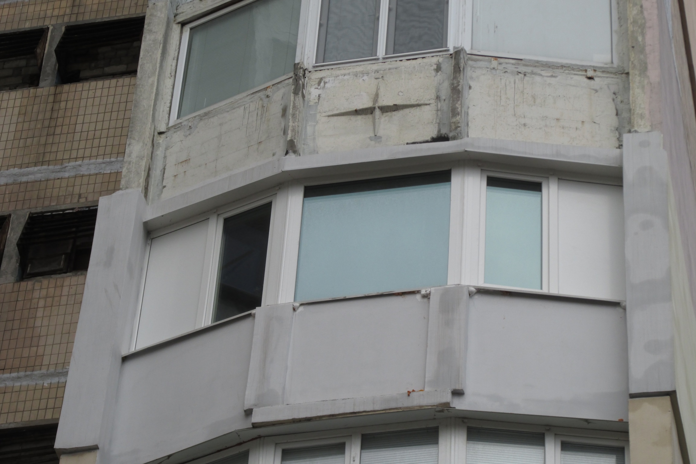

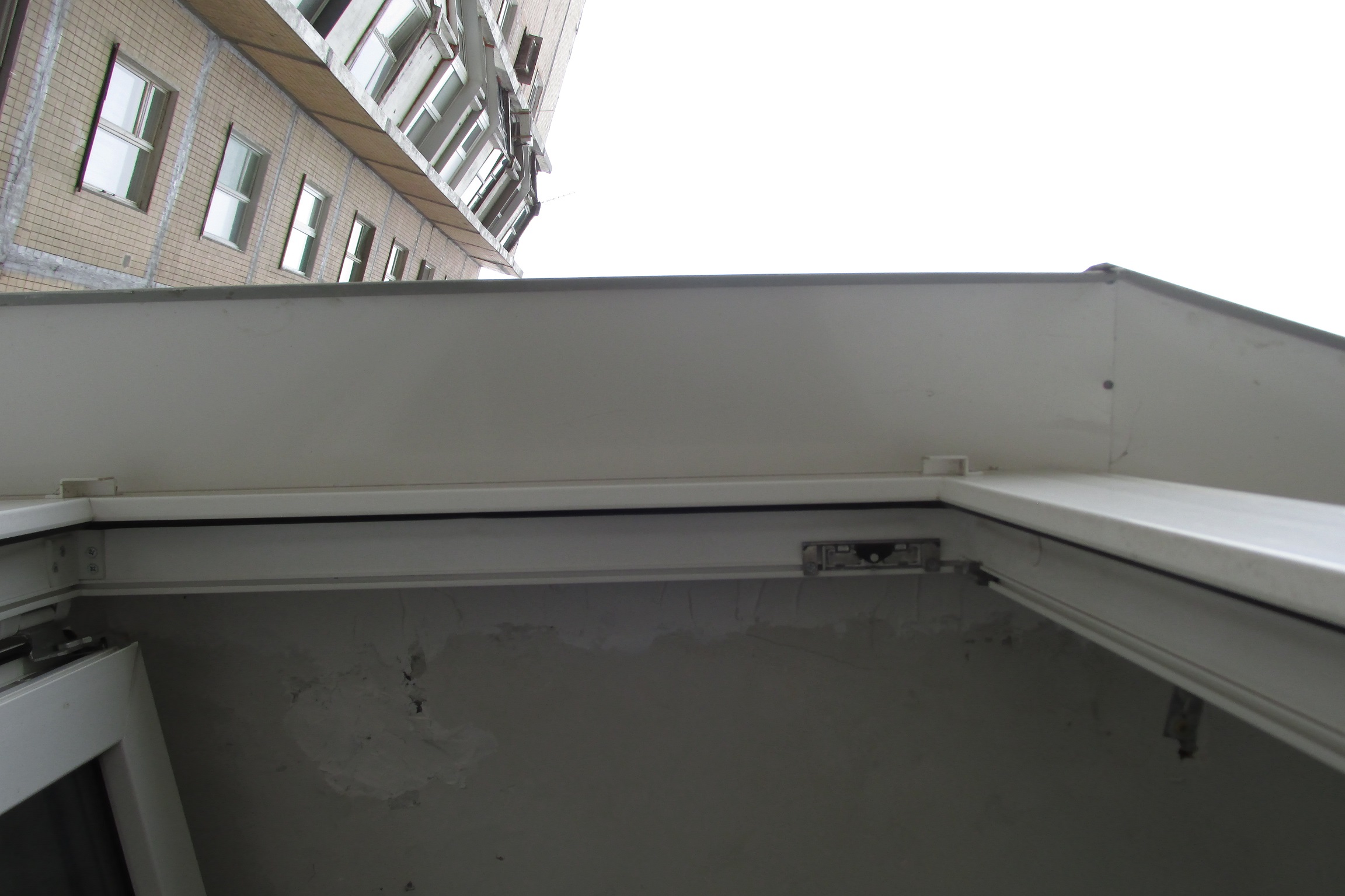

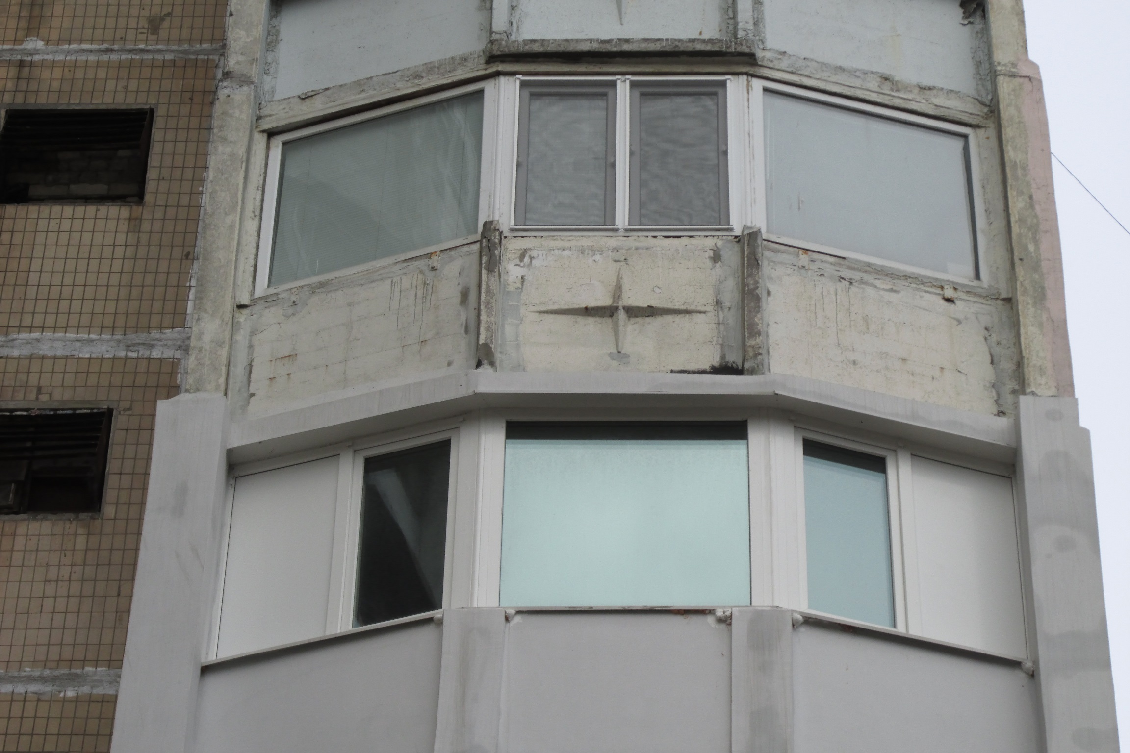

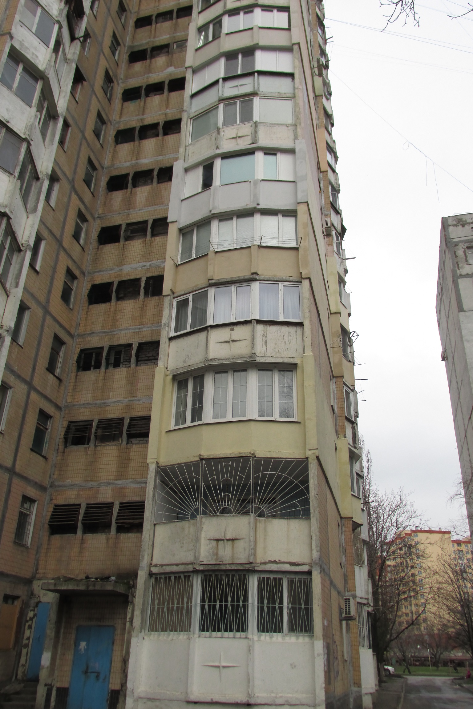

Вот фотографии (наш 6-й этаж). У соседа утепления нет, над ним тоже нет :(
Фото 1 - сам дом (наш этаж 6-й)
Фото 2 и 3 - фото нашего соседского балкона.
Буду благодарная за рекомендации что делать в нашей ситуации. Какие шаги нужно предпринять для устранения этой ситуации с мокрыми стенами. Есть ли какие-то методы гидроизоляции и заделки этих трещин помимо оклейки пенопластом соседского балкона (я же не хочу, чтобы у него потекло и он ко мне потом приходил ругаться).
Сегодня дождь закончился, а в одном месте все подтекает с потолка. Видимо, где-то есть полость и там собралась вода. Очень неприятная ситуация...
Фотографии немного прояснили вашу ситуацию. Скажу Вам, зря Вы сделали утепление торца плиты над вашим козырьком, этим утеплением Вы ничего не добились (в плане сохранения тепла), металлический козырёк продолжает являться мостиком холода, а вот затвор для воды получился отменный. Я не зря спрашивал про перила, между плитой балкона (Ваш потолок, а у соседей пол) и перильными ограждениями есть технологический зазор, который предназначен для слива воды, которая попадает во время дождя на балкон к вашему соседу (а она туда попадает 100%, подоконных отливов у соседа нет, откосы не защищены) и если сосед и говорит, что у него сухо, то варианта два: или он Вас обманывает или просто за своей внутренней обшивкой он не видит этого намокания. Вы поняли - сейчас утеплителем перекрыт сток воды на улицу и она теперь прямиком течёт к Вам на балкон. Как исправить: содрать утеплитель над козырьком. Да, неприятно, но необходимо.
Фотографии немного прояснили вашу ситуацию. Скажу Вам, зря Вы сделали утепление торца плиты над вашим козырьком,о.
Пожалуй верно. Ибо трещины в типа штукатурке соседа не убедительны.
А других путей , кроме козырька , воды не вижу.
Спасибо за ответ! Подскажите, просто содрать утепление сверху или еще как-то заделать/промазать там чем-то. И еще смущает верхний козырек. Как понять, достаточный ли наклон, не будет ли вода где-то под него затекать? Вообще нужен ли он, этот козырек над окном или нет?

Фотоаппарат соседу можете не передавать, там всё понятно, лучше попросите его внимательней обследовать свой балкон на предмет затекания.
А по отливу, наклон должен быть, а достаточный он или нет - это второй вопрос. Очень часто "оконщики" не заморачиваются наклоном отлива особенно, как в вашем случае, если есть стыковка отливов с нескольких направлений, такую стыковку легче провести с несогнутыми отливами, как Вам и сделали. Плюс усугибила ситуацию монтажная пена, которую задувают между рамой и отливом (она приподняла край отлива вверх) и теперь у Вас не "отлив", а "прилив"... Сказать честно - в таких ситуациях мы не берёмся исправлять отлив, когда он так смонтирован, наклонить его не возможно, любая герметизация может оказаться недолговечной из-за того, что вода плохо стекает с отлива, а дальше рекламации, кому это надо...

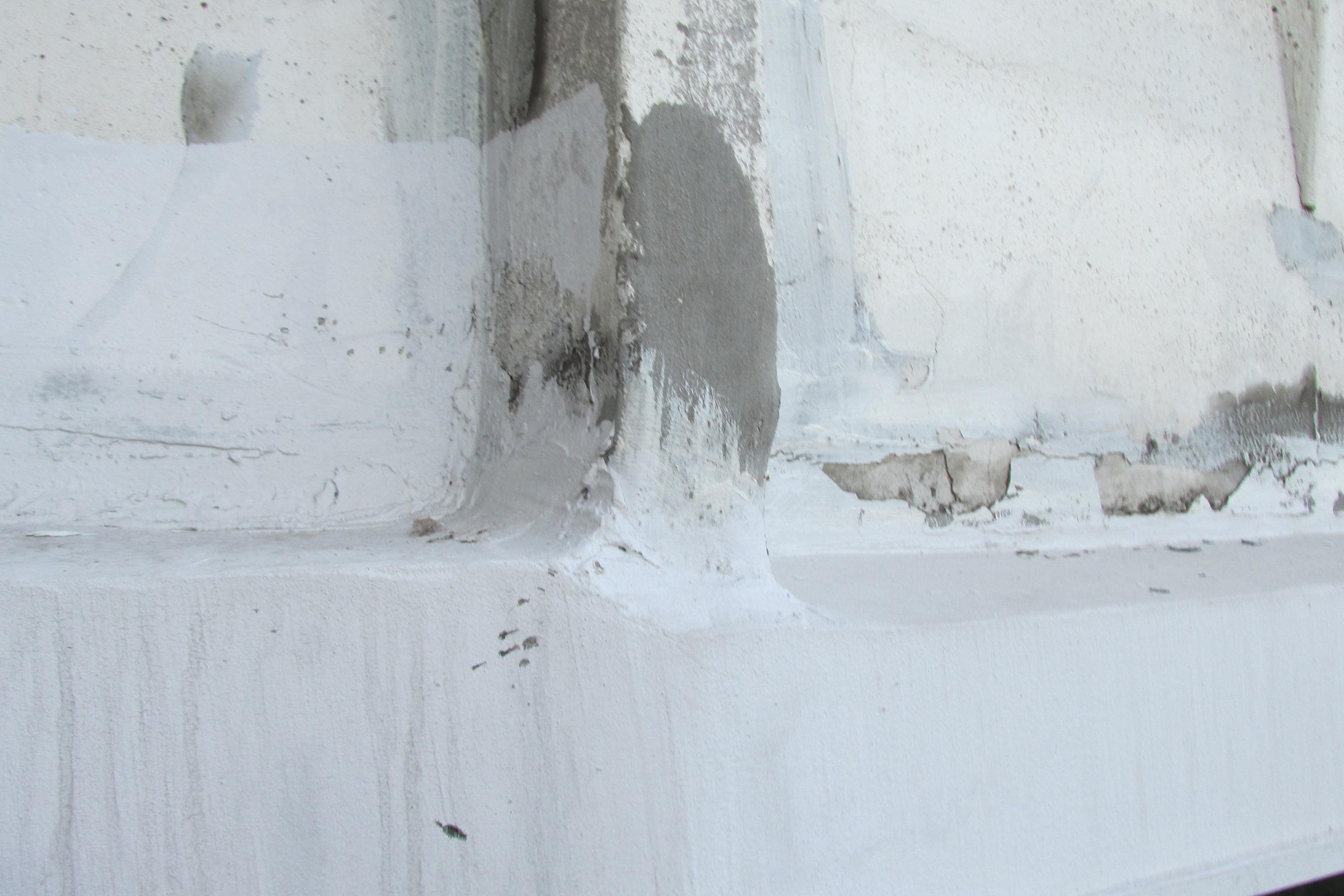

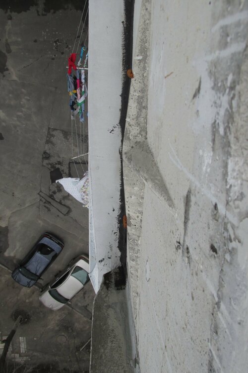

Сосед все-таки пустил к себе. Обследовали вместе его балкон, вернее его пол. Обратили особенное внимание на те участки, которые у нас на потолке сыреют. У него действительно все сухо.
Сделала фото с соседского балкона вниз. То, что черное - промазано битумом.
На счет козырька над окном могу сказать, что наклон однозначно есть. Козырек не вертикальный. Вот достаточный ли этот наклон? Действительно сложно ответить на этот вопрос. Вот фото козырька, сделанное из нашего окна. По фото наверное не видно. Пены под самим козырьком вроди не видно, пену задували оконщики изнутри, из квартиры.
Я правильно понимаю, что для решения нашего вопроса можно сделать такие шаги:
1. Снять часть утепления над козырьками, но если козырьки установлены без должного наклона, то потом вода может затекать через них. В этом случае придется демонтировать окна и устанавливать козырьки по-новому с правильным наклоном.
2. Утеплить балкон соседа, если он разрешит, тогда перекроются возможные трещины в плите, через которые поступает вода.

Не факт, что вода проникает над козырьком, хотя очень вероятно, Вы же говорили, что намокает если косой дождь с ветром. Может и где то в другую щель попадает и течет внутри панели. Я сталкивался с таким лично. Попробуйте для начала загерметизировать козырек сверху, может этим все и решится, если нет, то герметизировать дальше.
А что у соседа внутри балкона? Из чего сделан пол? Как обшиты перильные ограждения изнутри?
Пол - ламинат. Перильные ограждения просто поштукатурены изнутри и покрашены водоэмульсионкой. Он ни снаружи, ни внутри ничем не утеплялся, специально спросила. Они тоже объединили балкон и комнату, вынесли на балкон радиаторы отопления. Сейчас это жилая комната.

В местах (на первых фото, там где видны отслоения, о которых говорит abbadon) 1085192288_2(2).thumb.JPG.792fd54707c602ee76b7ed0ed4c8a0fc.JPGможно попробовать сделать эксперимент - в месте примыкания вашего отлива с пенопластом нужно расковырять пару отверстий на всю глубину утеплителя (под тем местом где видны отслоения) и понаблюдать, если Вы говорите, что вода просачивается вовнутрь до сих пор, то она должна начать вытекать наружу, ну не ручьём конечно, а неким таким намоканием. Думаю если у Вас получилось сфотографировать то место, то сделать пару отверстий тоже получится, только очень аккуратно (безопасно для себя). И если действительно оттуда начнёт выходить влага, то это будет ещё одним подтверждением (уже не теоретическим, а практическим), что пенопласт там лишний.
В местах (на первых фото, там где видны отслоения, о которых говорит abbadon) [ATTACH]427571[/ATTACH]можно попробовать сделать эксперимент - в месте примыкания вашего отлива с пенопластом нужно расковырять пару отверстий на всю глубину утеплителя (под тем местом где видны отслоения) и понаблюдать, если Вы говорите, что вода просачивается вовнутрь до сих пор, то она должна начать вытекать наружу, ну не ручьём конечно, а неким таким намоканием. Думаю если у Вас получилось сфотографировать то место, то сделать пару отверстий тоже получится, только очень аккуратно (безопасно для себя). И если действительно оттуда начнёт выходить влага, то это будет ещё одним подтверждением (уже не теоретическим, а практическим), что пенопласт там лишний.
Это фото сделано не сейчас, это делали в прошлом году ребята, которые завешивались с крыши и смотрели где может затекать. Сами мы туда не достанем. Уже сейчас конечно все подсохло и не капает. Но капало потихоньку до середины дня при том, что дождь закончился ночью.

удалить козырек над остеклением с особым цинизмом.
А нас все оконные фирмы говорили. что такие козырьки обязательны и т. п. Вот мы и поставили... оказывается, это лишнее?
козырек металлический торчит наружу, а закреплен внутри- даже если не затекает, то конденсат может быть. также это чудо оконной мысли не позволяет изолировать стык оконного профиля с бетоном. изоляция поверх жестянки тоже гибнет из-за ветротелепания.
А для сего вообще ставят эти козырьки? Если его снять, то не будет ничего плохого с окном? Мы думали, что наоборот, козырьки защищают от затекания. Так нам в оконной фирме сказали. И еще такой нюанс - у нас окна установлены на год раньше, чем было утепление сделано. Год они стояли с этими козырьками и ничего не текло и не сырело. Конденсата тоже небыло, слава богу. Лишь после утепления стало течь. Может, конечно, за тот год хорошего дождя небыло.
