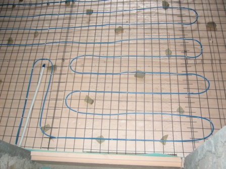

Леша с Молдаванки Опубликовано 10 апреля, 2015 Поделиться Опубликовано 10 апреля, 2015 Вводная : в кухне, коридоре и с/узле установлены электрические теплые полы Nexans (600, 600 и 300 Вт соответственно). Двужильный кабель, пластиковыми стяжками по кладочной сетке 50х50, в стяжке толщиной 5-6 см, под стяжкой ЭППС, на стяжке плитка. Терморегуляторы обычные 1991. Возле дома устроен контурр заземления из 5 штырей d=20 мм L=2,5 м, обвареных полосой 50х4 с вводом в щит. Монтаж теплых полов - лето 2012 года. В процессе монтажа, перед и после заливки стяжки состояние кабеля контролировалось обычным китайским мультиметром на КЗ на землю и обрыв жил, все было ок. Мегером изоляцию не мерил. После монтажа полы в коридоре и ванной были подключены через УЗО 30 мА. Пол в кухне был включен без УЗО (не было позиций в щите для установки отдельного УЗО). Работа 2,5 года без замечаний. Проблема : На неделе решил устранить старые недоделки и в том числе установить УЗО на теплый пол в кухне. Результат неприятный - УЗО выбивает. УЗО ABL Sursum 16А, 30 мА. Выбивает в момент включения реле терморегулятора. Выбивает не по току - без УЗО нормально работает через автомат 16 А. Нагревательные провода местами менял - без толку. Неприятно. На след. неделе возьму мегер на 500В , промегерю нагревательные провода от экрана. Прошу совета : 1. Можно ли найти место повреждения, если да, то каким способом, с помощью какого оборудования ? 2. Если место повреждения изоляции будет найдено, возможен ли ремонт ? Или только замена всего кабеля с заменой всей плитки на кухне ? Ссылка на комментарий Поделиться на другие сайты Больше кнопок...
S_Vladimir_79 Опубликовано 10 апреля, 2015 Поделиться Опубликовано 10 апреля, 2015 Прошу совета : 1. Можно ли найти место повреждения, если да, то каким способом, с помощью какого оборудования ? 2. Если место повреждения изоляции будет найдено, возможен ли ремонт ? Или только замена всего кабеля с заменой всей плитки на кухне ? Не переживайте, все исправимо 1. Да, место можно найти. Есть специальные приборы. 2. Для этого место и ищется, чтобы поставить муфту, и кабель смог дальше работать. Место ищется локально, придется разбить от 1 до 4-х плиток (в среднем 2, а 4 - это когда место повреждения попадает на крестовое пересечение швов). И есть гарантия, не забывайте Проверьте мультиметром еще раз сопротивление жил, сопротивление на землю, потом снова на землю мегомметром. Если параметры не в норме, приедут специалисты и все необходимые работы сделают. Платные или не платные работы - уже зависит от того, поврежден ли кабель механическим способом или что-то с ним произошло по заводской причине. Ссылка на комментарий Поделиться на другие сайты Больше кнопок...
Леша с Молдаванки Опубликовано 10 апреля, 2015 Автор Поделиться Опубликовано 10 апреля, 2015 ок, померяю мегером и тестером и отпишусь. Ссылка на комментарий Поделиться на другие сайты Больше кнопок...
