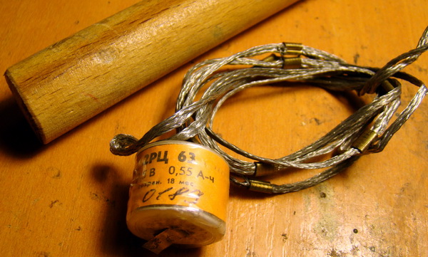

Живленням виступає акумулятор 2РЦ63 (2,5 В. 0,55А). Усі батареї на зберіганні давно не придатні до використання. Сучасних аналогів по габаритах і параметрах знайти не вдалось.

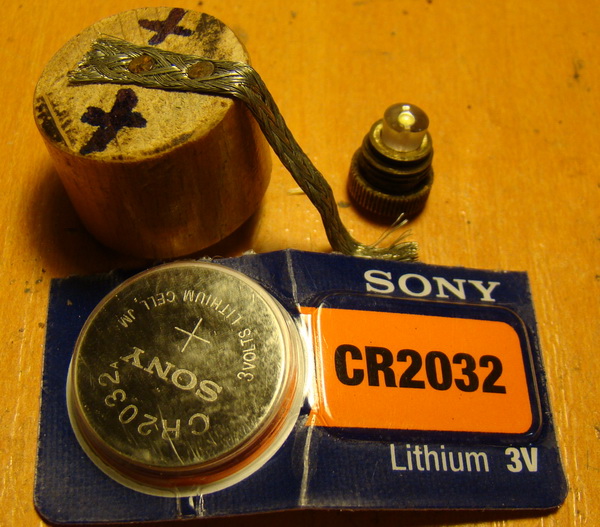

Можна використовувати сучасні дешеві та загально доступні батареї CR2032 (такі як на материнках) з простими вкладишами. Однак, ці батареї розраховані на тривалу роботу на дуже низьких струмах. Оригінальна лампочка прицілу жере АЖ 70 мА і висаджує батарею за надцять секунд. Тому необхідна переробка самої лампочки на світлодіодну.

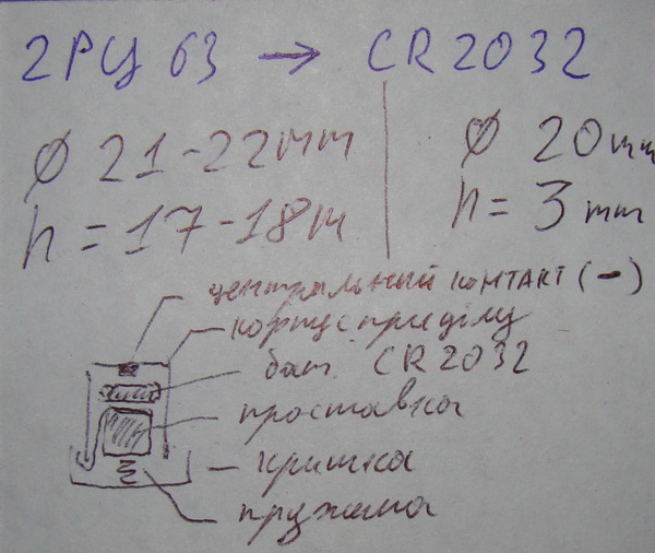

Спочатку просте – заміна батареї 2РЦ63 (діам. 21-22 мм. Висота 17 – 18 мм.).

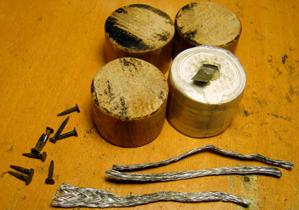

На 1 комплект потрібно:
- дерев’янний кругляк діаметром 20 – 21 мм. Довжиною 15 мм.
- екранування від кабелю чи провід заземлення аквадагу кінескопу ТВ чи монітору, 40 – 45 мм.
- два малесеньких цвяшки.
- батарейка CR2032.
Кругляк доводимо до потрібного діаметру, нарізаємо на заготовки довжиною 15 мм. Торцюємо, знімаєм фаску. Провід нарізаємо на куски, рівняємо, фіксуємо двома гвіздками на проставці, формуємо як на фото.
Батарейка вкидається в стакан мінусовим виводом всередину (внутрішній контакт прицілу), плюсом до гори (назовні - на корпус прицілу). Вставляємо проставку гвіздками в середину (до плюса батарейки). Провід зажимаємо між стаканом (корпусом) і підпружиненою кришкою. Це потрібно для забезпечення надійного контакту, - внутрішня частина стакану пофарбована. Все.

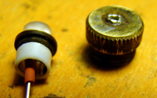

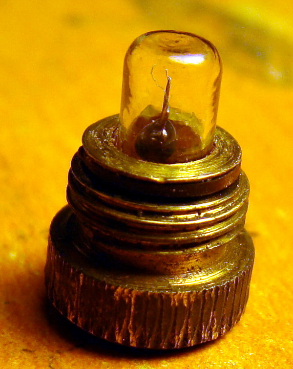

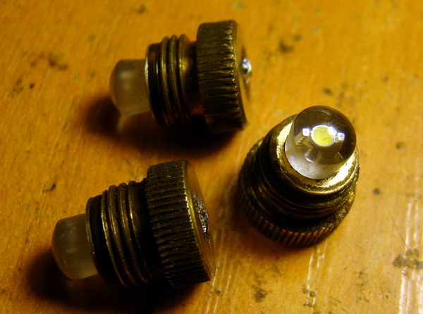

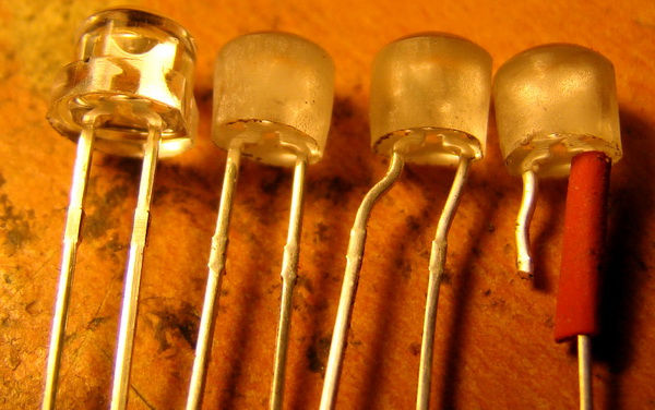

Переробка лампочки на діод процедура дуже делікатна і вимагає точності (через малі габарити і податливість латуні). Світлодіод вибираємо по габаритах та мінімальному струму при 3 вольтах живлення. Я брав діоди блого кольору мінімальної ясравості (зайва яскравість створює паразитну засвітку тубуса прицілу, що заваджає). При новій батарейці струм був рівний всього 1 мА. При підсадженій ще меньший, що дозволює використовувати одну батарейку дужжже довго.

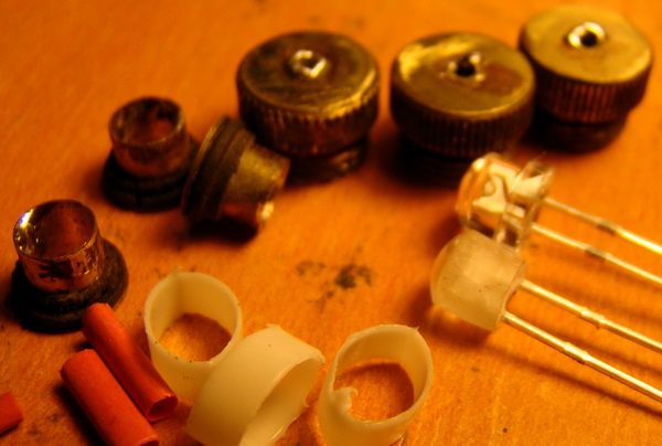

Нагріваємо лампу у корпусі термовоздушкою до плавлення припою, акуратно виймаємо лампу (виходить з внутрішнім контактом та ізолятором). Вибиваємо лампу, вичищаємо залишки клею з внутрішнього контакту та корпуса. Лудимо внутрішню частину внутрішнього контакту та зад корпуса.

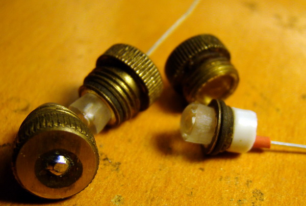

Обточуємо діод конусом так, щоб він увійшов у внутрішній контакт на пів міліметру. Формуємо виводи діода. Варто пам'ятати, що + (плюс) діоду (довший вивід) має іти на корпус лампи, а мінус на внутрішній контакт. Забезпечуємо додаткову ізоляцію термоусадкою. Фіксуємо діод у контакті, впаюємо мінусовий контакт з середини. Пропускаємо + діода у корпус, садимо ізолятор і контакт на місце. Прогріваємо корпус термовоздушкою, одночасно притискаємо пінцетом корпус до низу, паяльником пропаюємо вивід. Чекаємо твердіння припою, обкусуємо залишок та обробляємо надфілем. Перевіряємо працездатність.
Можна використовувати діоди любого кольору малої яскравості з підходящими габаритами та напругою.
Латунь погано лудиться при малому прогріві, для якісної пайки потрібен підігрів і якісний флюс.

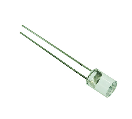

Может нужно поэкспериментировать с разными видами и углом свечения. Есть бочечки, их не нужно обтачивать.

Svet_LED, бочок не бачив в продажі у нас, діаметру не знаю. Тому не факт, що підійдуть і не ясно що у них зі струмом при 3 В. То тре пробувати а не рекомендувати... Крім того, за рахунок конусу забезпечується менше механічне навантаження на пайку (роботи, правда, додає...).
Кут пофіг, суттєвої різниці не помітно. Це стосується як кута освітлення самого діоду так і погрішностей при монтажі.
Нах пружинка? Приціл в руках не тримали а рекомендуєте :(
По перше, пружинний упор є на кришці, по друге, внутрішня частина кришки - ізолятор а внутрішня частина корпуса пофарбована. Пружина не забезпечить контакту. Провід на балванці імітує спосіб підключення оригінального акумулятора (відгинається плоский полосковий контакт і зажимається мідж корпусом і кришкою).
диаметр φ5.0 высота 6,7 питание может быть 3,0-3,3-3,5V
