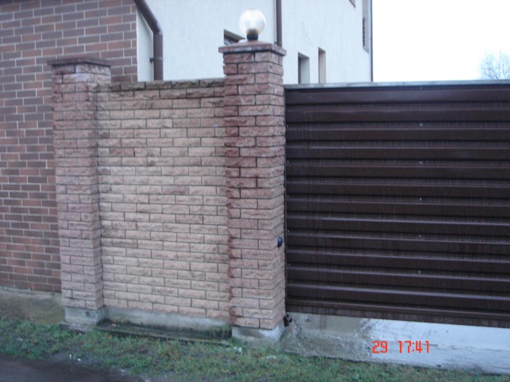

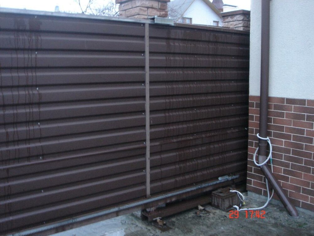

Всем добрый день!
Есть въездные ворота :
DSC05451.thumb.JPG.ed6d9d60e25d316c28e8329ce41082d7.JPG - вид с улицы
DSC05453.thumb.JPG.77e26e4de37b0a1b4667647e0e8b60d6.JPG - вид со двора
на фото - левая (если с улицы) их часть.
Есть желание расширить въездной проём - ввиду узкозти улицы - не могут заехать большегрузные машины - перенести правый столб (фото с улицы) влево на см 50.
Возможно ли это?
Спасибо.

В такому випадку треба переносити, зміщати і саму закладну (швеллєр). Теоретично можливо, але треба по місцю дивитися.
Вы имеете ввиду закладну (швеллер) на втором фото внизу?
Ссылка на комментарий
Поделиться на другие сайты
Саме швеллєр. В той же бік хочете стовпчик рухати?
для расширения проёма - столбик надо двигать только в право (фото 2, вид со двора) ...

1. При увеличении проема на 50 см., необходимо увеличивать ширину полотна ворот на 75 см. Допустим был проем 4м. - ширина ворот 6м., стал проем 4,5м. - ширина ворот 6,75.
2. Необходимо сместить опорный швеллер вместе со столбом на те же 50 см. от проема и удлинить его на 25 см. (Возможно у вас швеллер изначально был с запасом и наращивать его не придется, нужно мерить). Судя по фото швеллер не залит в бетонную подушку, а приварен сверху к закладным, в вашем случае это удобно, проще срезать и переставить, но в целом не лучший вариант монтажа.
Если правильно понял фото, при открывании ворота двигаются вдоль фасада дома? Если это так, то при увеличении ширины ворот, задняя их часть будет торчать из-за дальнего столба (с улицы левый), нужно будет думать как прятать "хвост".
Можно ли обойтись вообще без швеллера залив по уровню бетонную подушку и надежно закрепив ролики на стальные шпильки соотв диаметра?По типу как крепят бигборды к бетонным плитам.

Произвёл более точные измерения :
общая длина полотна ворот - 5870 см
ширина -180 см
въезд (расстояние между 1-2 столбами) - 4 м
фурнитура - ширина направляющей (с зубами) - 30 мм
швелер (187 см) - приварен к закладным,с шагом 59 см.
Мысли :
1. увеличить проём - швелер перенести на следующую закладную
2. на это же расстояние "доточать" ворота по длине (без обшивки )
3. два столбика и стенка между ними - снести - выстроить новые - по новым размерам - самое трудоёмкое мероприятие ...
4. ширина проёма становится 4,5-4,59 м - противовес (минимум) -?-хотя особой роли уже не играет - столбы на новых местах,закроют "хвост"
5. фурнитура -? ролики -?
