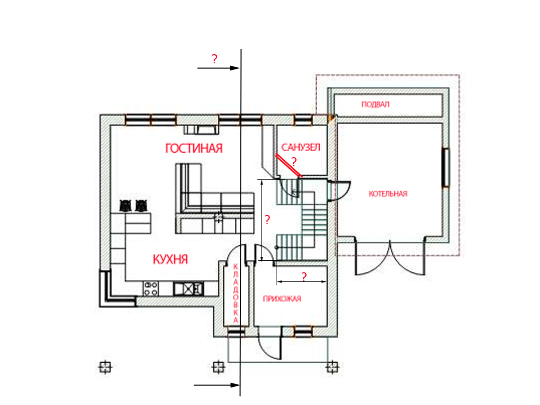

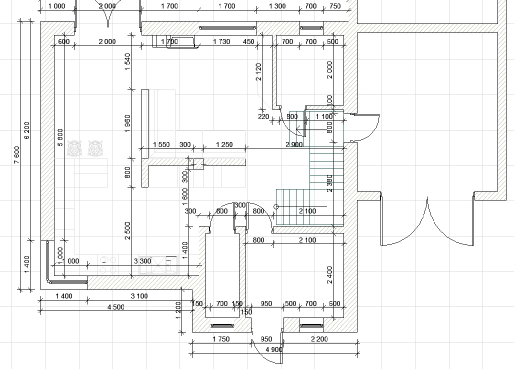

Игореха Опубліковано: 16 квітня 2015 Поділитись Опубліковано: 16 квітня 2015 Тогда скиньте актуальные чертежи/планы. Интересуют размеры/габариты лестничного проема и вертикальный разрез. Судя по последнему разрезу, одна стена санузла получается скошенной? Все вопросы отмечены на эскизе. ПС Толщина упомянутых стен, судя по эскизам, составляет порядка 210мм? Если перегородки в пол кирпича, то вы рассчитываете на толщину штукатурки до 45мм? Это многовато. Нужны ну ооочень криворукие каменщики и соответствующий кирпич, чтобы выйти на такую толщину штукатурки. У меня запланирована толщина штукатурки до 20мм. Да, с каменщиками и материалом повезло Посилання на коментар Поділитися на інших сайтах More sharing options...

Игореха Опубліковано: 16 квітня 2015 Поділитись Опубліковано: 16 квітня 2015 А что касается проекта, то по фундаменту, лестнице, высоте потолков, сэндвича перекрытия он остался как на разрезе, что я кидала. Ну я как минимум вижу разницу в количестве ступеней (особенно на последнем марше). И на предыдущем сечении, дверь в санузел расположена под углом, следовательно и стена под углом. Сверяйте свои чертежи. Где то есть разбежности. Посилання на коментар Поділитися на інших сайтах More sharing options...
