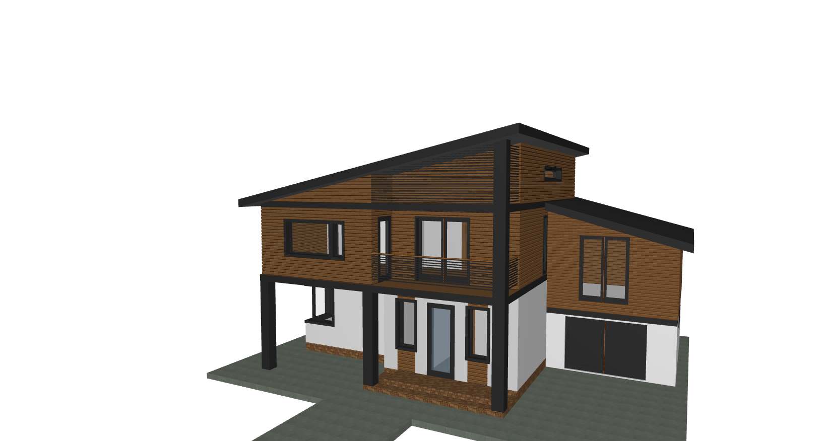

Наш домик в Ирпене, с односкатной крышей.
Kosyanenko
Рекомендуемые сообщения

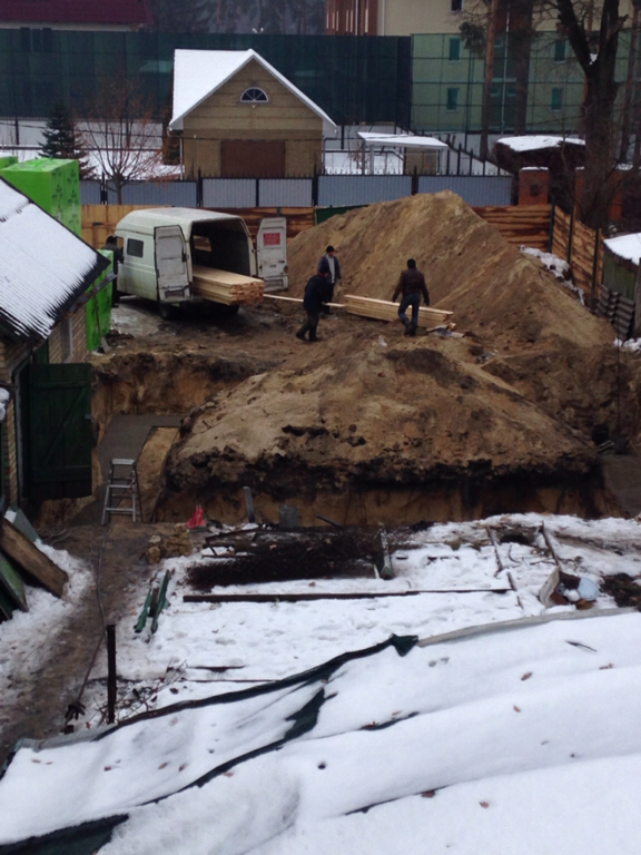

Всем привет! Вот и наша очередь дошла) Выселили нас из съемного гнезда, в котором прожили 10 лет, это оказалось волшебным пенделем для нас) Начали строится. Участок маленький с уже построенным гаражом, к которому и привязывались. Геморрой еще тот. Те проекты, которые нравились, вообще не плясали в нашем случае. Начали в конце 2014, на данный момент выгнан первый этаж. Первый этаж газоблок в два ряда (400), второй этаж дерево. Крыша профнастил.

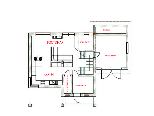

План первого этажа
Что то с котельной/подвалом не совсем ясно.
Размеры какие?

Муж сказал, что гараж ему не нужен, поэтому гараж решено было пустить под топочную и хоз блок. А подвал уже был)
Но над подвалом, я так понимаю, будет помещение, за гаражом?
Сейчас гараж не нужен. Но если уж запланировано такое помещение, то не стоит отвергать возможность трансформировать его в гараж. ;) Можно использовать и как мастерскую, и как временный склад всякой всячины.
Но ни это самое важное.
Выделите для топочной отдельное помещение в конце гаража (над погребом).
Во-первых, такая огромная топочная ни к чему.
Во-вторых, к большой топочной - бОльшие требования. В зависимости от мощности газового оборудования (если планируется газовый котел), встанет требование устройства ограждающих конструкций, в т.ч. оконного проема. А площадь остекления пропорциональна объему (кубатуре) помещения. При таком объеме необходимо будет огромное окно, или два :) Нормы можно поднять.

Да как для тамбура, то может даже и великоват.
Тут наблюдаю проблему с практичностью эксплуатации всего этого дела.
Как для летнего варианта - нормально.
Но зимой... где оставлять вещи? Тамбур обычно делается неотапливаемый, как тепловой барьер. Значит зимою, одежду/обувь там не оставите.
Переиграть бы этот блок "кладовка/прихожая" немножко, чтобы и гардероб небольшой был, но так, чтобы раздеваться можно было в тепле, но не в гостиной :)
Там, как Вы видете вход в подвал и гараж разделяет стена, которая уже есть. Согласна с Вами по поводу площади топочной на все 100! Хотим разграничить гараж на зоны. Отопление планируем ТТ и электричество. Газа не будет, ну по крайней мере ближайшие годы:smile:
Входы то видно, но не видно уровней, лестницы и реальных стен ))
Тогда разграничивайте так, чтобы в последствии можно было безболезненно оставить топочную и организовать гараж, при необходимости. :)

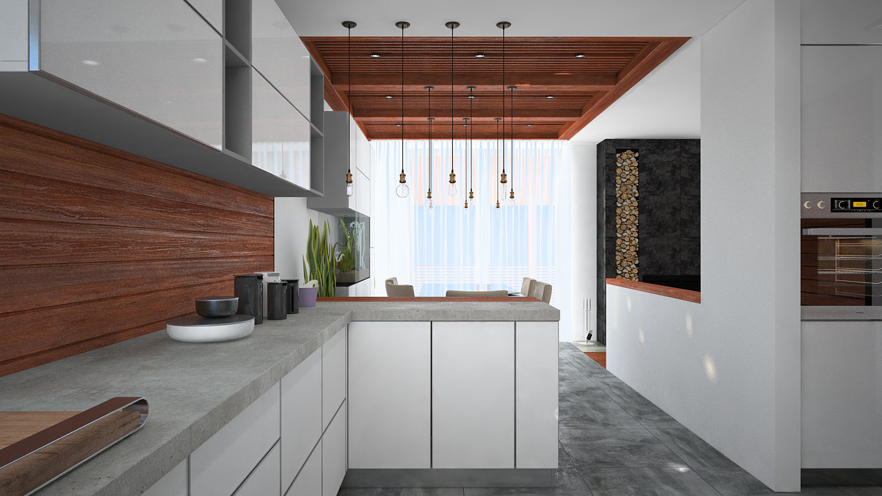

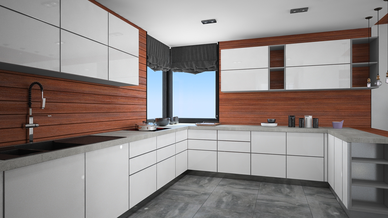

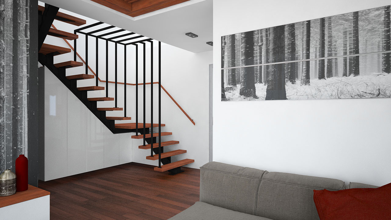

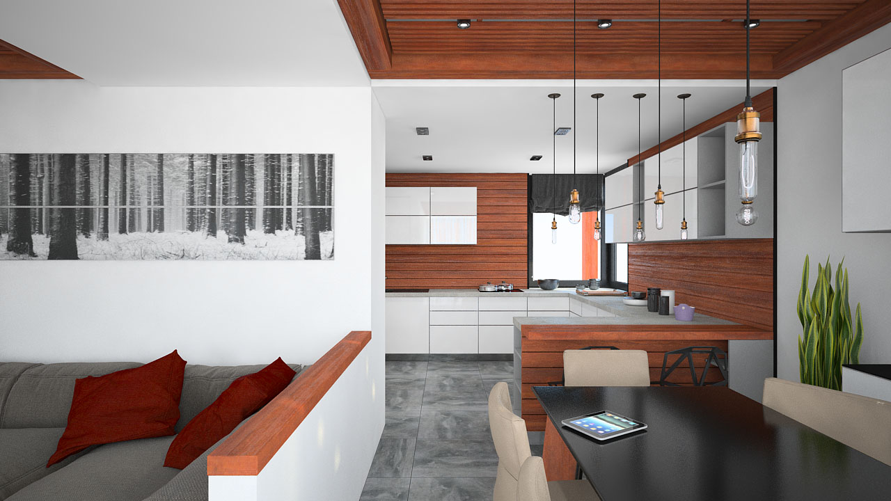

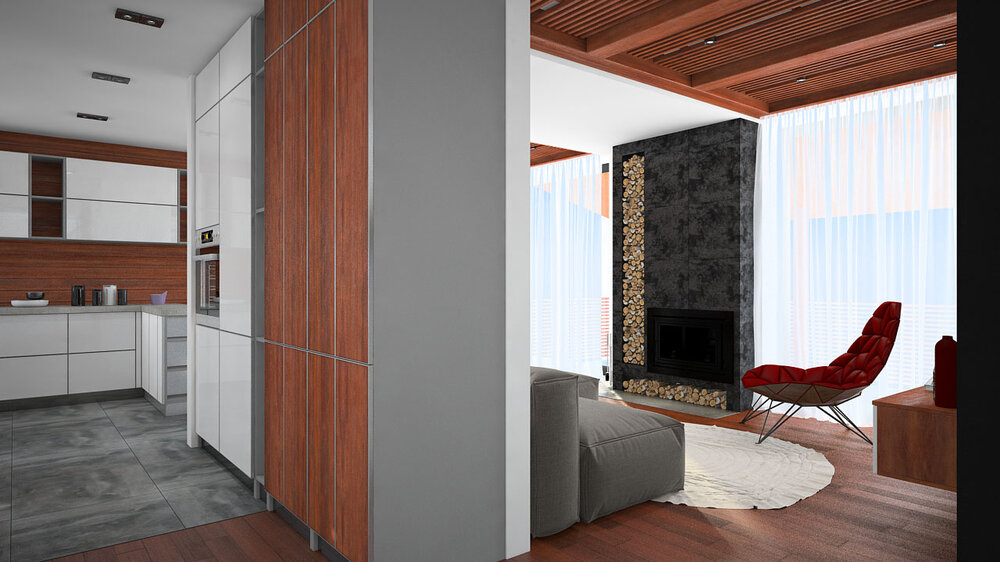

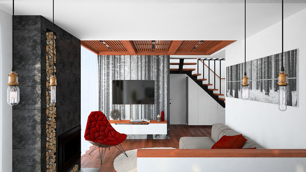

Вот почти окончательный дизайн первого этажа. Под лестницей поставила шкаф и в маленькой прихожей тоже впихнула.
Ссылка на комментарий
Поделиться на другие сайты
Дрова під стелю ))
А так то гарно. Ви самі робили? Якщо так, то в якій програмі?
Ой, крутила я вертела уже по всякому этот тамбур-прихожую.:( В итоге поставила там большой угловой шкаф купе. Кладовка мне нравится, окно закроется какими-то жалюзи или еще чем и все дела.
Вопрос был поставлен в ключе "как эксплуатировать эту кладовку?" ;)
Ширина около метра. У нас, в старом дедовом доме, была такая кладовка на веранде. Примерно 1*3 метра. Только вход был сбоку в углу, а не в торце. Окошко там было только одно, в торце под потолком. Под окном были полки. В противоположном торце, за дверью - тоже полки. Остальные 2/3 кладовки бесполезно гуляли. Ибо в таком узком помещении ничего больше не помещалось. Там же еще и ходить нужно было. :)
У вас проблема еще глобальнее. Если окно "в полный рост", то эта стена пропадает. Аналогично - противоположная стена с дверью тоже пропадает. Длинные стены использовать эффективно в узком помещении тоже не получится. Таким образом, вы просто бездарно и добровольно лишаете себя трех квадратов полезной площади.
Чтобы ее эффективно использовать, нужно дверь переносить на длинную стену и желательно ближе к центру стены. Но в вашем варианте это будет дверь из прихожей. Снова остается вопрос неотапливаемого помещения.
ПС А как же вы хотели? :) Входная группа - это один из самых головняковых вопросов, во всяком случае для меня :D
Я этот вопрос решил радикально - достроил тамбур. )) А вначале тоже крутил-вертел, и хотел впихнуть в один клаптик пространства и гардероб, и санузел, и прихожую и тамбур :)
Дрова під стелю ))
Камин вынашивала долго:D Ну вот нравится мне и все тут) А без дровницы до потолка мне не то;) Нам друг помогает, это 3д макс, я в нем рисовать не умею. Могу только идеи подкидывать)

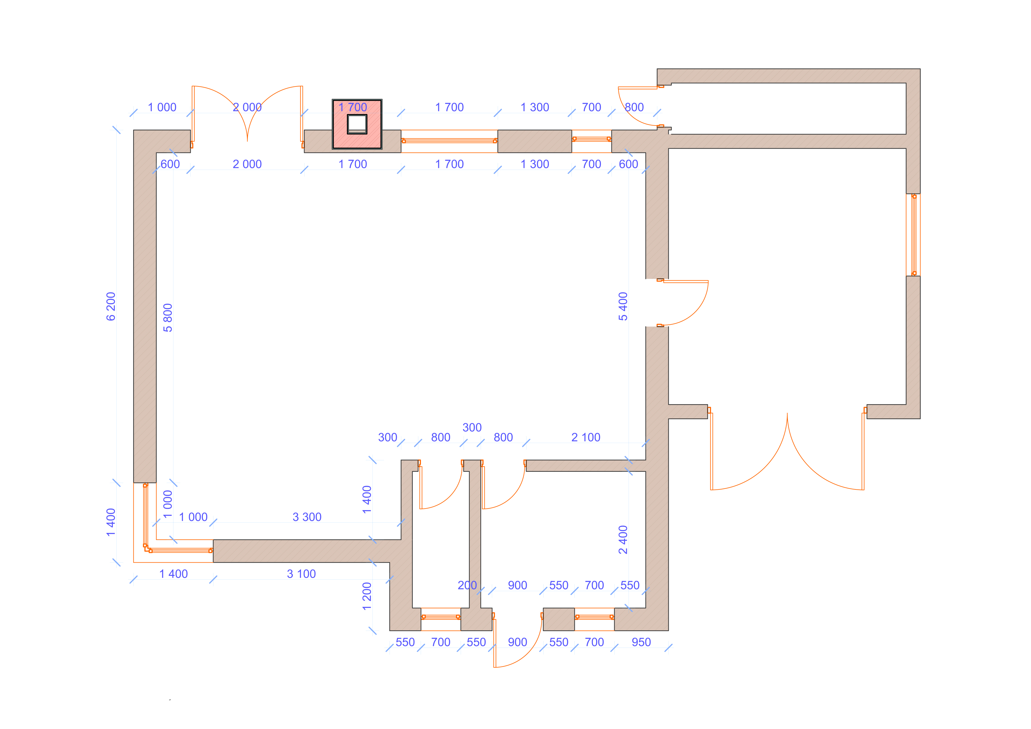

Теперь сижу и думаю что делать. Тамбур, который у меня и коридор по совместительству придется топить. Тоже думала пристроить маленький неотапливаемый тамбур, пока не вижу как лучше.:unknown:
Ну.. попробуем помочь.
Вы в Архикаде сами строите?
1. Топить тамбур не очень рентабельно.
2. Это не решает основных практических задач.
Какая высота от чистового пола первого этажа до чистового пола второго этажа?
Какая формула ступеней лестницы на второй этаж?
Стены между тамбуром/прихожей/кладовкой и гостиной/кухней для начала стоит уменьшить по толщине. Не нужна там несущая стена (или у нее именно несущая функция?). Какой стеновой материал предполагается использовать в этих стенах?
Добрый день! Корявенько, но стену перенести или дверь поставить могу.
Скидываю разрез. Многое, конечно переделано уже и дом совсем в итоге не такой, но высота потолка первого этажа и пирог перекрытия остался такой же. Надо уточнить у мужа, но по-моему балку заменили на швеллер.
Тяжелый для меня вопрос. Узнаю точно, отпишусь. Хотела поднять потолок, но получается плюс по кол-ву ступеней, отговорили. Но, честно говоря, вопрос для меня остался...
Да нет там несущих стен. Планировали ложить из кирпича.
