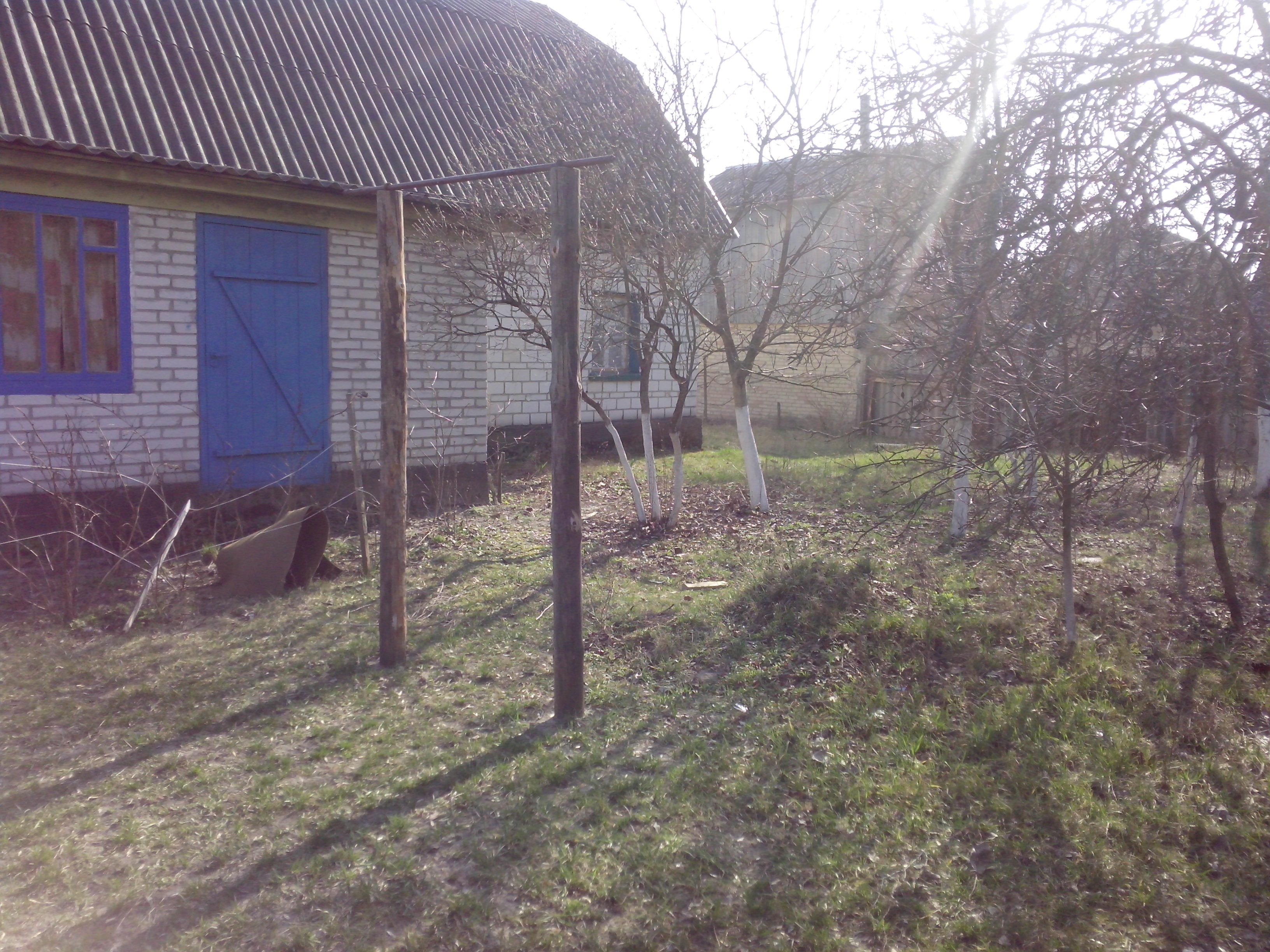

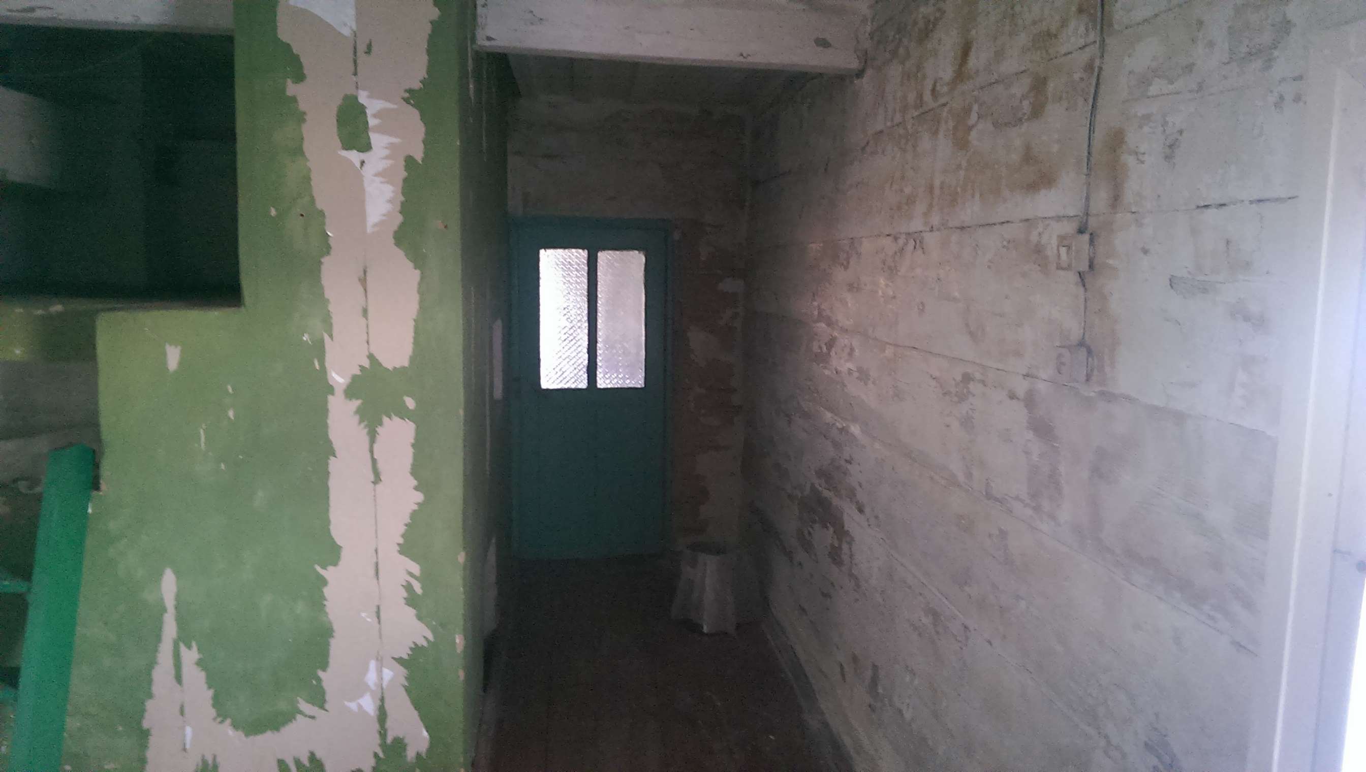

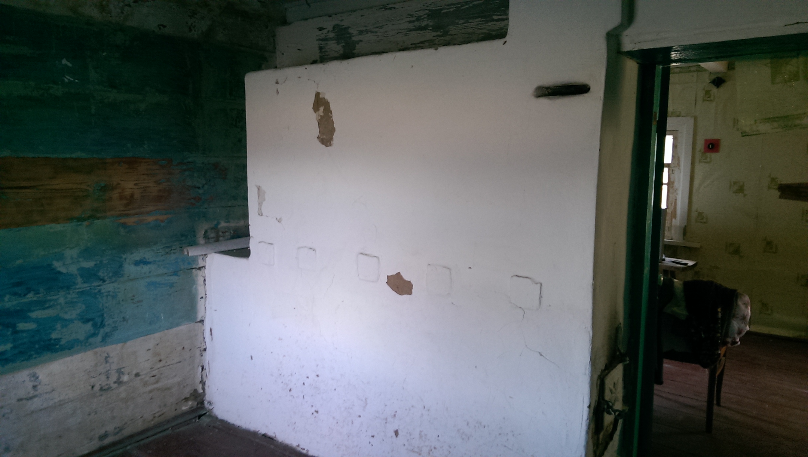

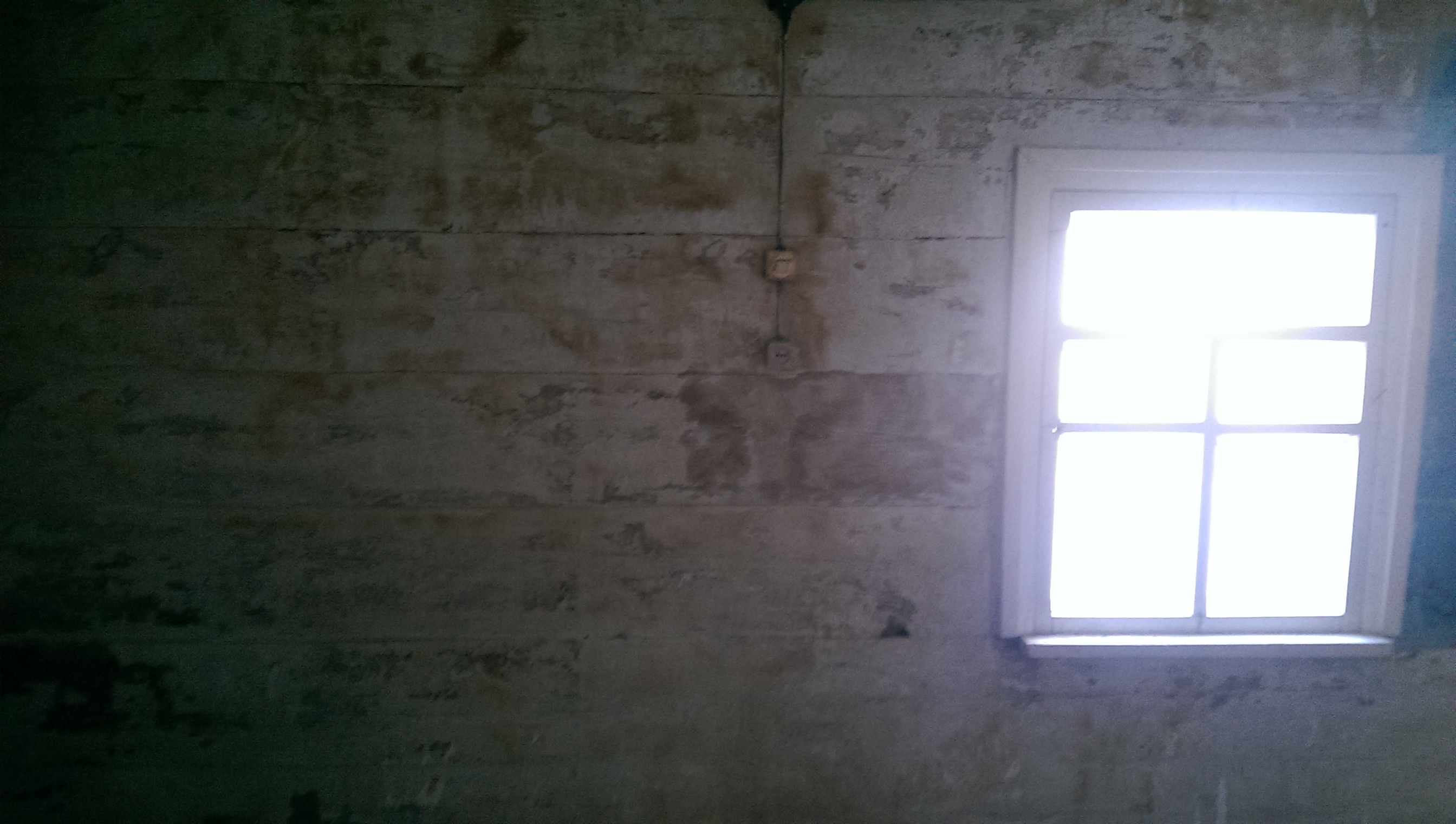

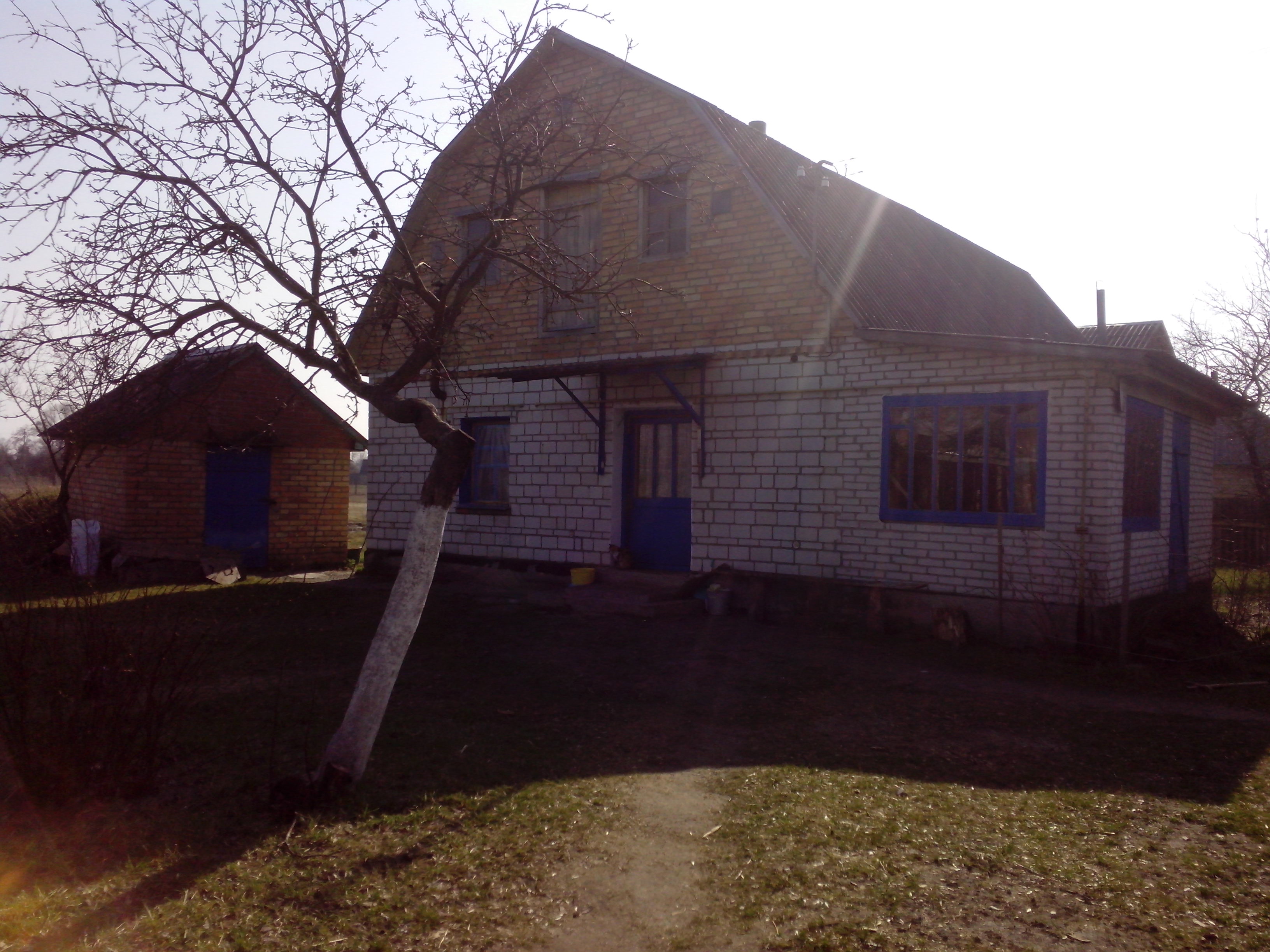

Имеется: деревянный дом 1928 года постройки снаружи обложен силикатным кирпичом (где то в 90-х годах). Так же есть пристройка, которая планируется под сан.узел с наружным утеплением. В доме есть печь на дровах, груба, и в дом на кухню заведен газ. Фото дома снаружи и пару фото внутри прилагаю.

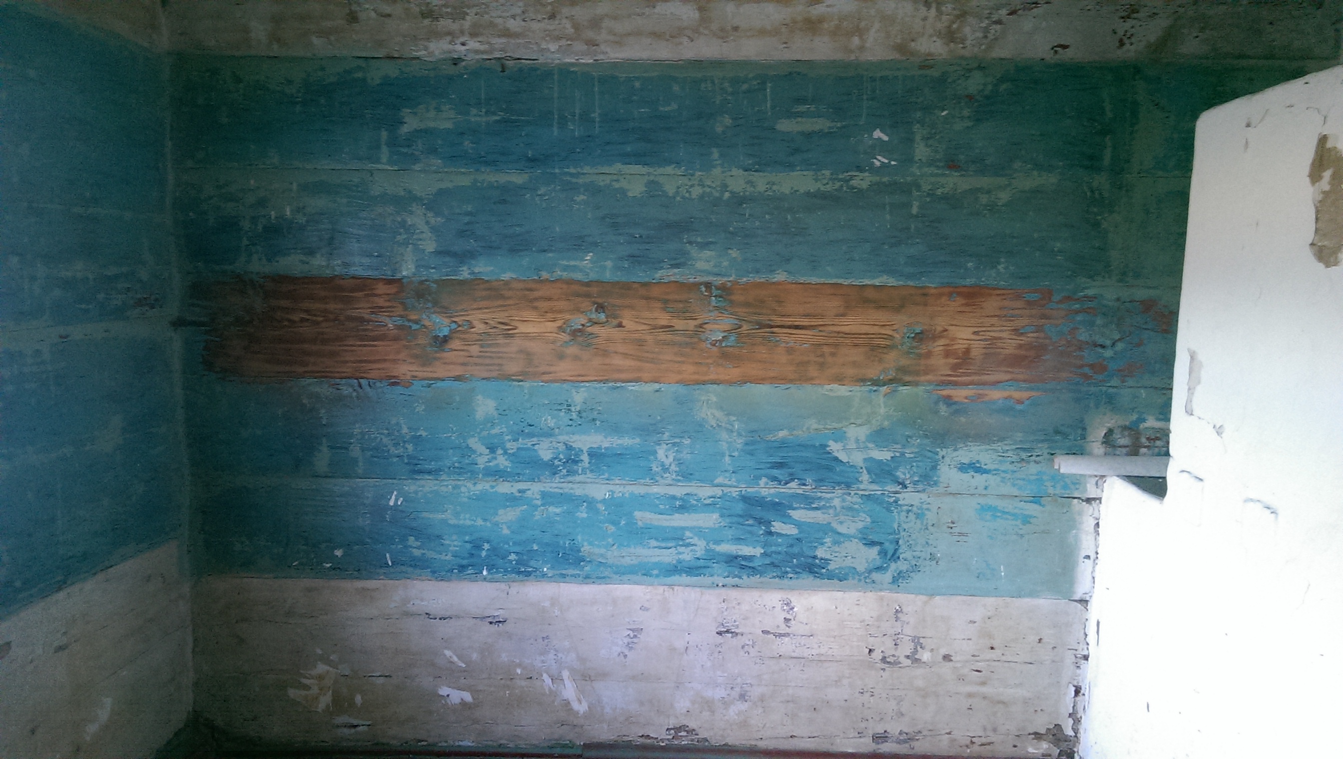

Далее начали работы внутри дома. Нужно было все стены очистить от старых обоев/побелки/краски и т.д.
