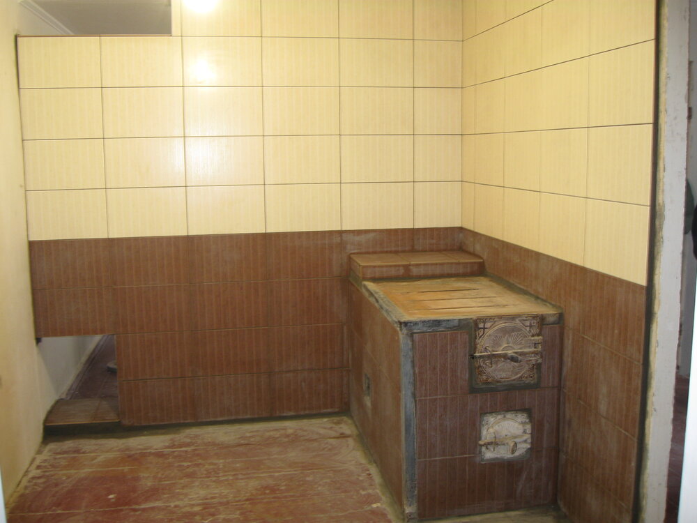

как и чем обработать эту площадь грубки и над самой плитой,что бы она выдерживала высокие температуры
Плитка??

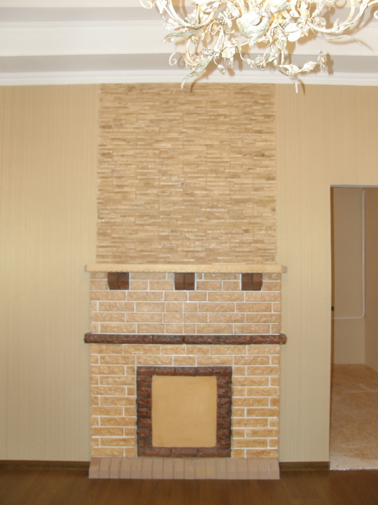

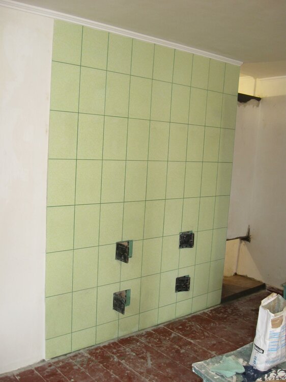

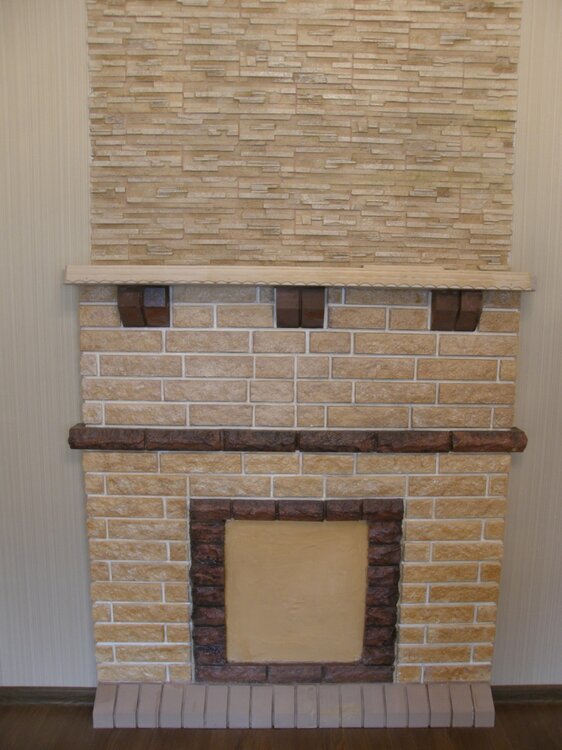

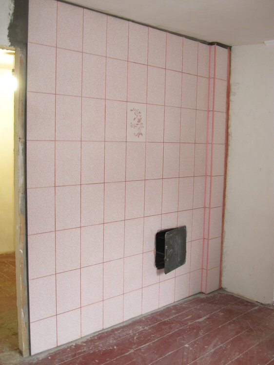

На фото - 1 печь, которая отапливает 3 комнаты. Облицовывали лет несколько назад. Не жаловались пока... Могу проехать посмотреть, как оно стоит.
Эти же плиточники так же облицовывали печь моим родственникам лет 10 назад. У них нет газа или др. источников тепла. Печь - основное отопление и горячая вода. Полет нормальный .

Ну отличный вид!!!
Хотя блин дороговато будет.
Теперь бы уточнить какую лучше плитку брать и как класть:обдирать до кирпича или можно лишь снять слой мела,и на кокой клей или каким способом крепить ее на грубку ?
Я бы так сделал.
Но может есть подешевле и экономней способ(только не мелом белить)?Что бы не обдирать всю стенку до кирпича.

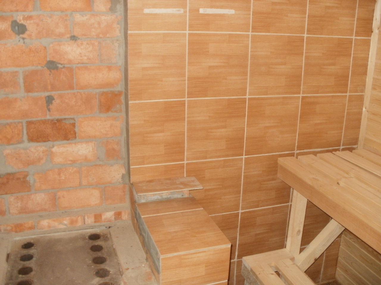

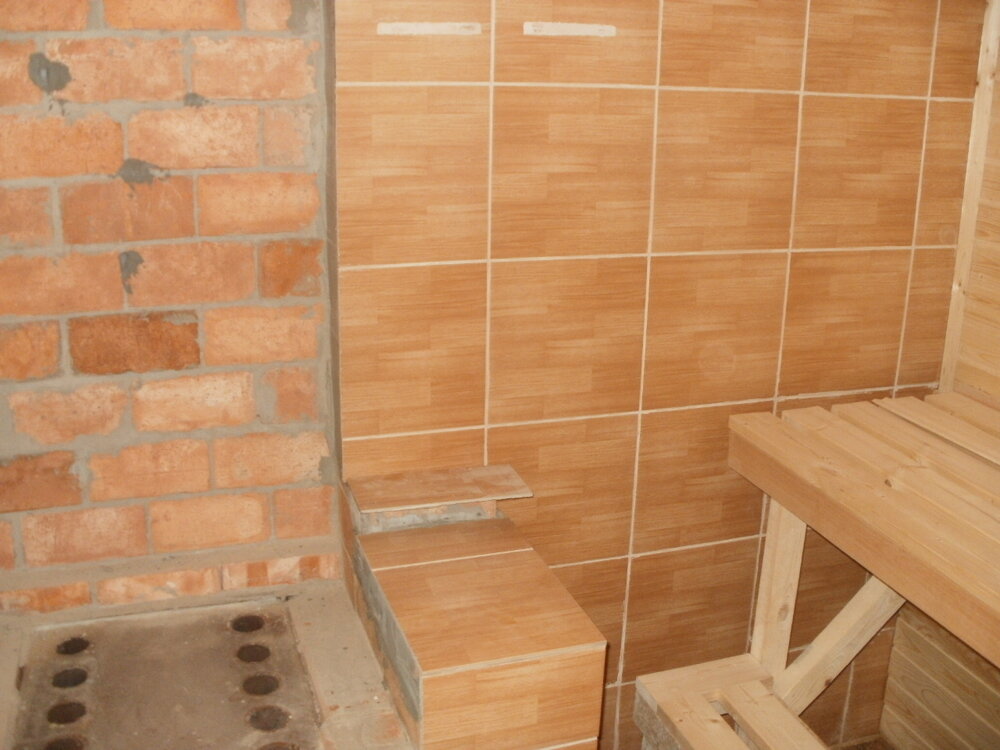

vasyaru, -Обдирать до кирпича -обязательно. Если -под плитку. Одну Грубку /щиток/ -ободрали ,заказчику -так понравился вид стенки щитка. Просто -расшили швы и так и оставили. Вот фото -фрагмент кладки -без отделки.
