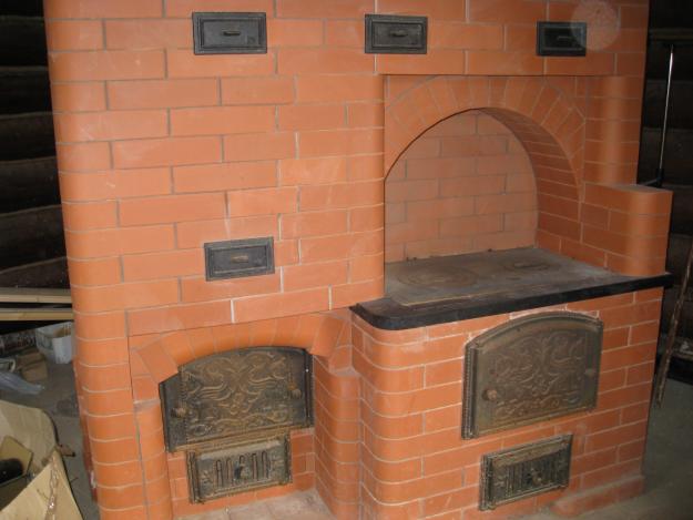

Уважаемые мастера-печники!
Мне очень понравилась печка на картинке. Хочется поставить такую у себя в доме. Дом пока в проекте.
Может у кого-нибудь есть похожие проекты? Кто может проконсультировать по плану такой печи?

Проект врятли у кого есть готовый, это не стандартная печка. Соответственно проект под заказчика. Опытный печник сделает.

Спасибо!
А Вы лично смогли бы спроектировать такую печку, прорисовать вид с боку, сзади? Других фотографий по этой печке я не нашла, а хотелось бы увидеть ее со всех сторон (для планировки дома это важно).

Можно прорисовать такую печку, сделать 3D модель.
При постройке печи есть много нюансов. Основные:
1. Площадь отапливаемого помещения и его планировка?
2. Характер проживания постоянное или наездами?
3. Необходимость варочной плиты, как правило, 8 из 10 ей не пользуются, учитывая повсеместное наличие электричества и газа. Куда проще и удобней нагреть чайник на электроплите, чем ждать пока разгорятся дрова.
4. С такого кирпича как на фото в Украине не сделаете, нет такого кирпича. То есть важно еще материал и отделка печи?
5. Бюджет на постройку печи?

Ti_ana, - дайте Вашу планировку дома. Из чего стены. Что то придумаем. На снимке ОВП / трех ходовка или колпак/ и рядом ОП. Все можно обыграть.

Все понимаю, но греет печка, а не картинка. Лучше выбрать мастера,объяснить ему что вы хотите от печки. И построить. Погоня за визуальным образом не всегда оптимальное решение.

согласен. тем более даже на картинке видно что это две печи или две топки. Топить обе придется. на левой видно что топливник очень низкий. а на правой между плитой и верхом топ.дверки всего один ряд.. увидеть бы ее сейчас и узнать как она вообще справляется.Ж-)

Уважаемый Lobane,
Постараюсь детализировать как можно точнее:
1. 117 м2 + второй этаж. Нужно чтобы стена, которая прогревает дом, шла на второй этаж или чтобы на втором эт. была своя топка.
2. Проживание постоянное.
3. Конечно эл.чайник будет, и даже газ плита с баллоном, чтобы не топить печку летом. Но все же хотелось бы готовить блюда на печи. Если будет топиться печь, то варочная поверхность тоже. Хотелось бы предусмотреть вытяжку над варочной поверхностью, которая бы (по возможности) шла через печную трубу. На сколько это возможно?
4. Посоветуйте, где можно приобрести красивый качественный кирпич в Украине, желательно поближе к Киеву. Некоторые из наших соседей использовали «старинный» кирпич для печек. Конечно, его приходиться дополнительно чистить перед кладкой, но в целом смотрится достаточно неплохо. Наше пожелание печка не штукатуреная, не обложенная изразцами; кирпичная, аккуратно выложена, аккуратно проработаны швы, раствор глиняный.
5. Бюджета еще нет. Как можно дешевле. Что может удорожать проект?

Уважаемый Владимир!
По задумке, стены дома- деревянный каркас, легкий саман, обшиты деревом снаружи, оштукатурены глиняным раствором изнутри. Высота потолков прибл. 2,70.

Я с вами согласна, греет печка... но в то же время, почему не может быть одновременно тепло и красиво?
Кроме того, меня интересует только воспроизведение варочной поверхности, как на картинке. Другие элементы могут быть подогнаны непосредственно под план дома и с учетом удобства использования печи.

Ti_ana, -тогда Вам -ОВП / отопительно варочная печь +настил / и Грубку в простенки. И транзит на 2 этаж. Хотелось бы видеть Вашу планировку.?

Планировку нужно смотреть.
Но уже сразу можно сказать, что отопить 117 квадратов одной печью непосильная задача, да еще плюс 2 этаж. Разве что печь с котлом. Вобщем думать нужно достаточно серьезно и не спешить.
По кирпичу, больна тема. Последний раз делали с кирпича ручной формовки дорогой вариант stove.in.ua/%D1%84%D0%BE%D1%82%D0%BE%D0%B3%D0%B0%D0%BB%D0%B5%D1%80%D0%B5%D1%8F#jp-carousel-1052
Можно с обычного кирпича потом пройтись прошлифовать алмазной чашкой. Запорожский хорошый кирпич.
а их отдельно нельзя топить? )):D

120кв.м топить печкой? желаю удачи и не забудьте нанять кочегара. чугун отпадает, т.к. он должен периодически остывать. для таких габаритов и непрерывной топки лучше всего с водяной рубашкой.
